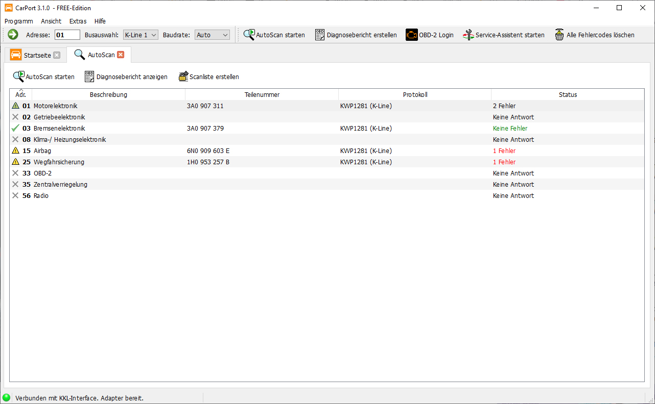

ich habe tatsächlich eine Verbindung mit Carport aufbauen können und es ist 1H0 953 257 B, wie auf dem Bild unten zu sehen.
Ich wüsste allerdings nicht, wie ich das Teil aus dem Auto entferne. Es ist zum MSG bzw. Motor gerichtet eingebaut und mit einem Schraubendreher komme ich kaum an die Schrauben ran. Ich werde das Ersatzgerät an das alte kleben und die Stecker tauschen, auch wenn ich mittlerweile eine Lösung zum Auslesen des Chips gefunden habe:Erklärvideo
