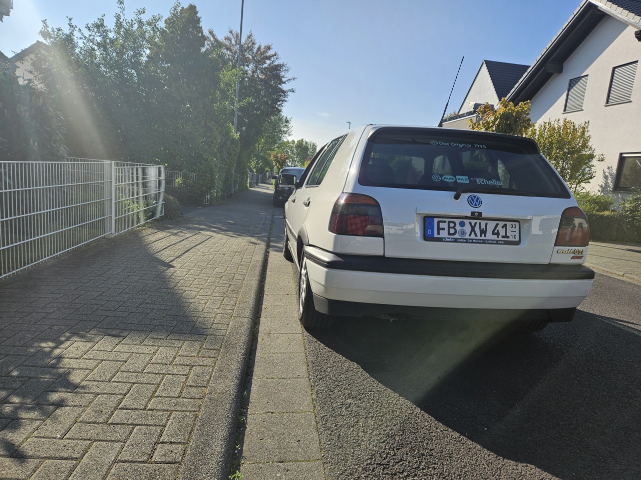

Dann hab ich mir das Heckblech mal angeschaut, der Stoßfänger war nach dem Lackieren noch nicht runter, ich dachte mir, schauste dir wenigstens mal an, solange es noch so hübsch ist...

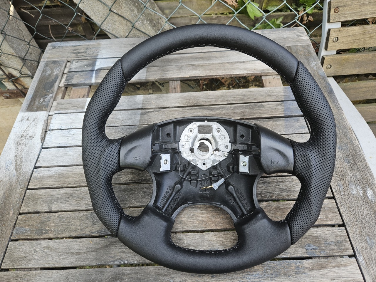

Dann wars Zeit für das neue Lenkrad...
Macht nen schlanken Fuß...

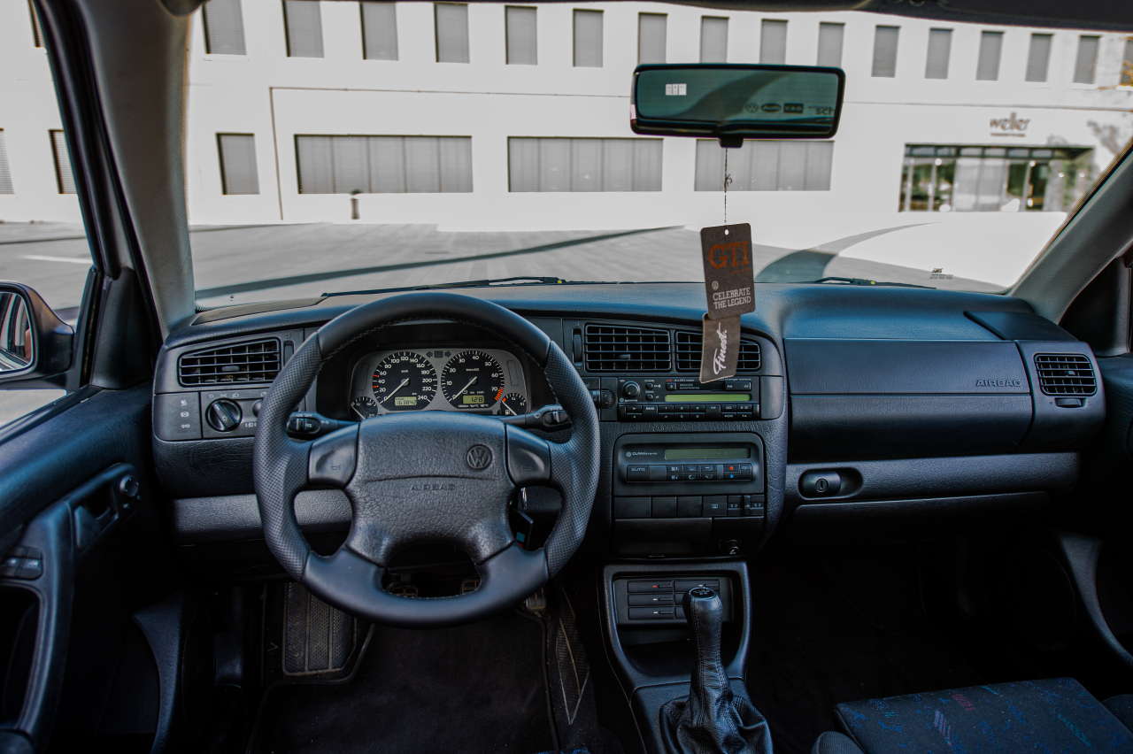

ich hab dann mal das VWA Lenkrad ausgelagert und damit das Votex Lenkrad ersetzt, dafür ist die Gutachtenlage aktuell besser, für das Votex Lenkrad scheint das Gutachten wohl nicht mehr zu kriegen zu sein, selbst VW weiß da nix mehr von...
Für das VWA Lenkrad hätte ich das Gutachten...
Dann gab es vergangenen Sonntag noch ein kleines Forumstreffen bei Leica in Wetzlar...

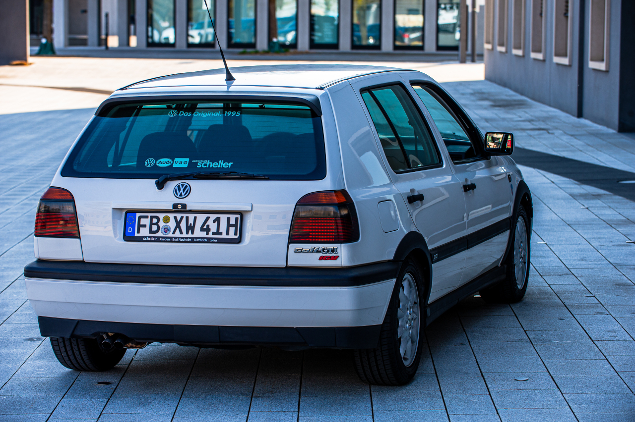

Nach einer Woche Alltagsbetrieb gab es dann noch neue Sticker für die Heckscheibe...
Dann habe ich heute das Auto mal wieder auf dem Anhänger spazieren gefahren, aber nur damit ich für den Rückweg später ein Shuttle habe...
Später am Tag gabs dann die erste Wäsche fürs neue Kleid und endlich mal ein Set richtige Fotos...
Irgendwie ist aus einem 50-Meter-Auto im August 2023 ein 10-Meter-Auto im Jahr 2024 geworden und jetzt erfolgreich zum 10cm Auto transformiert worden...
Schöner wird er wohl nicht mehr...

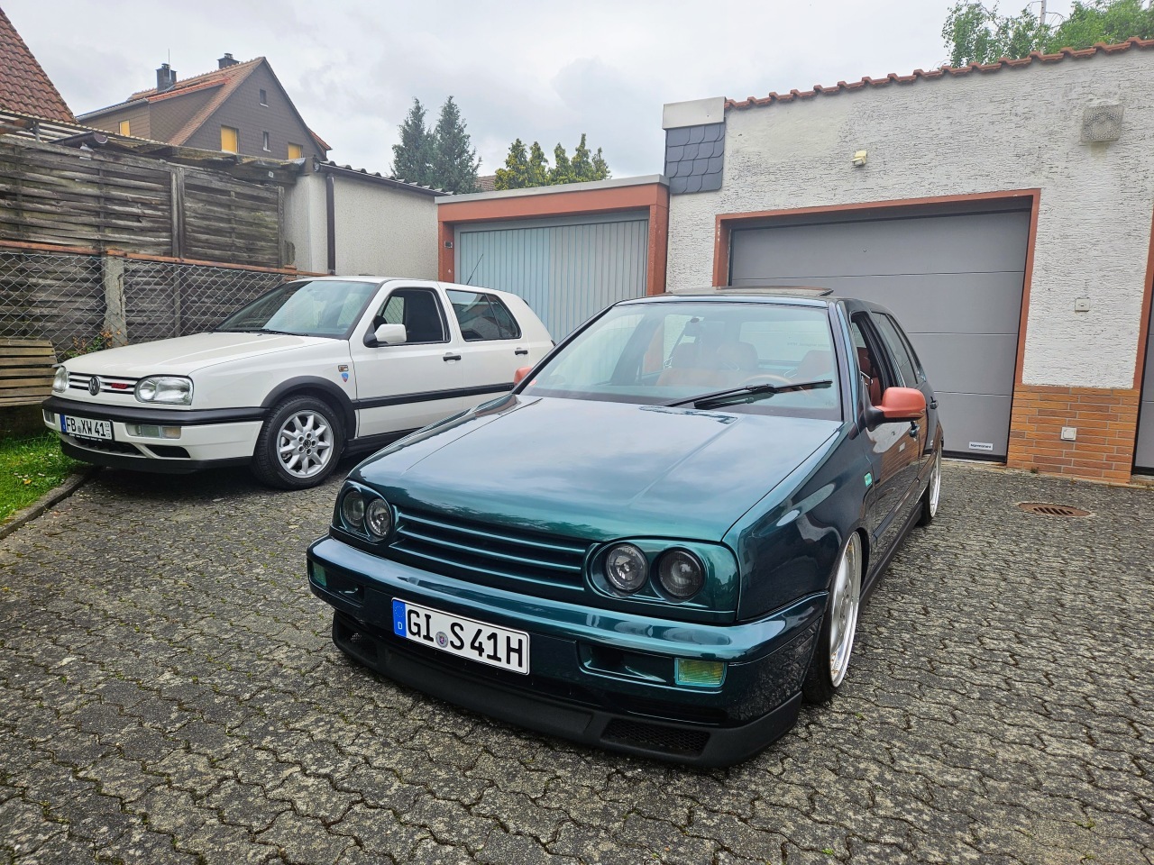

Einer der seltenen Momente, wo beide 16V zusammen sind...

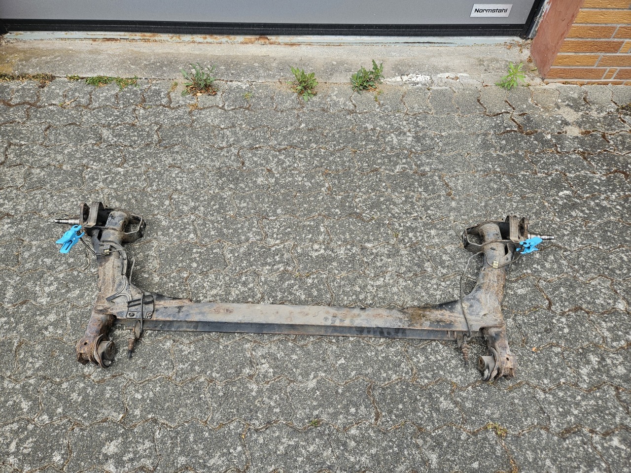

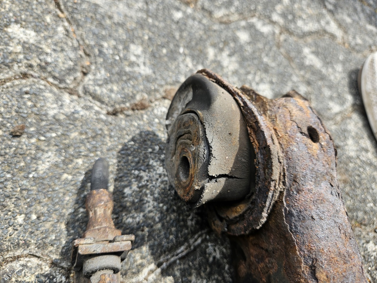

Bei der Gelegenheit wurde dann noch beim Anblick meiner Hinterachslager verächtlich auf den Boden gespuckt...und das dummerweise zu recht...

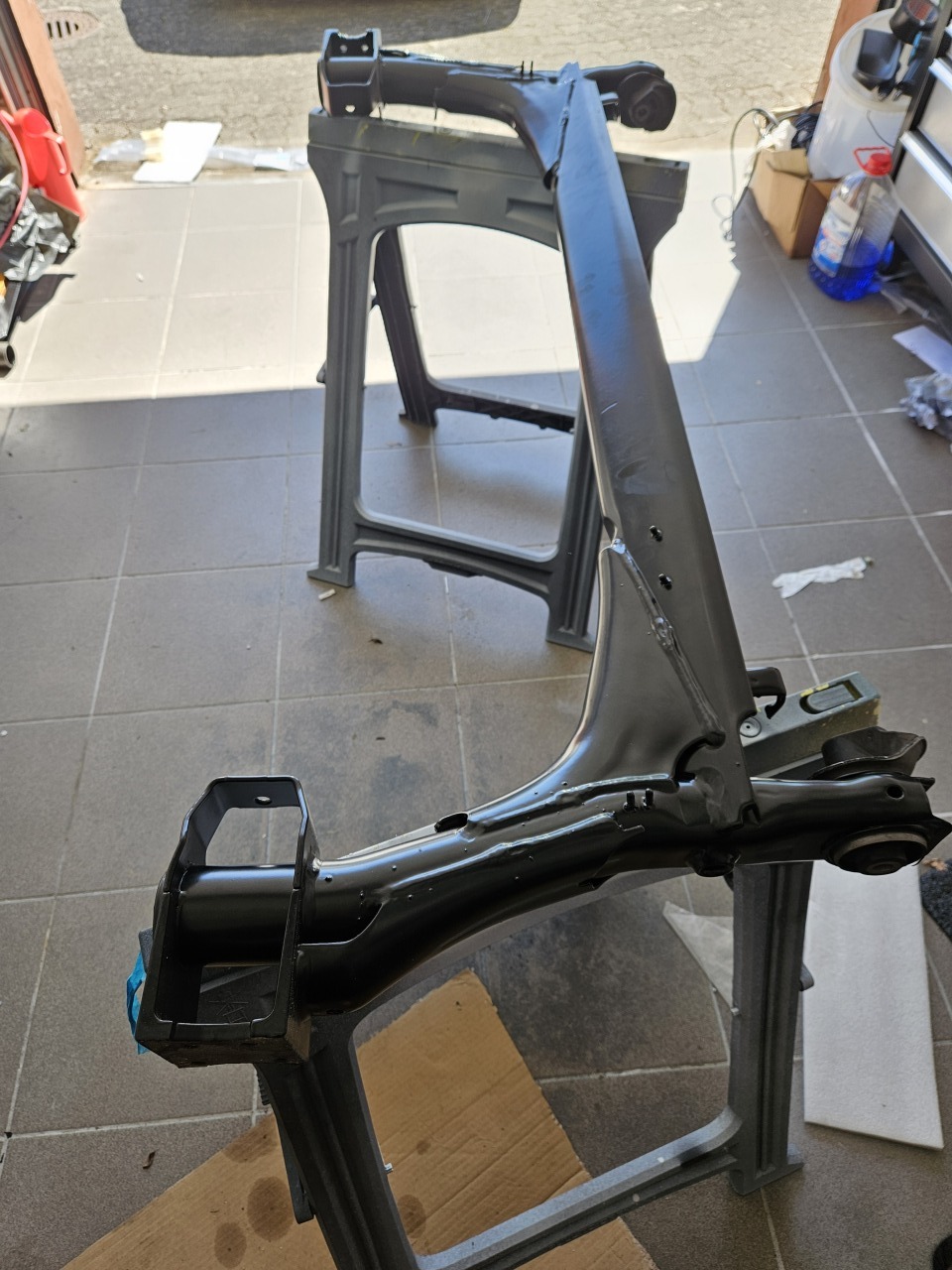

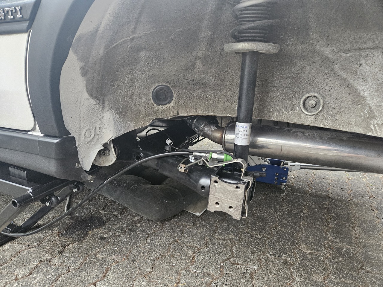

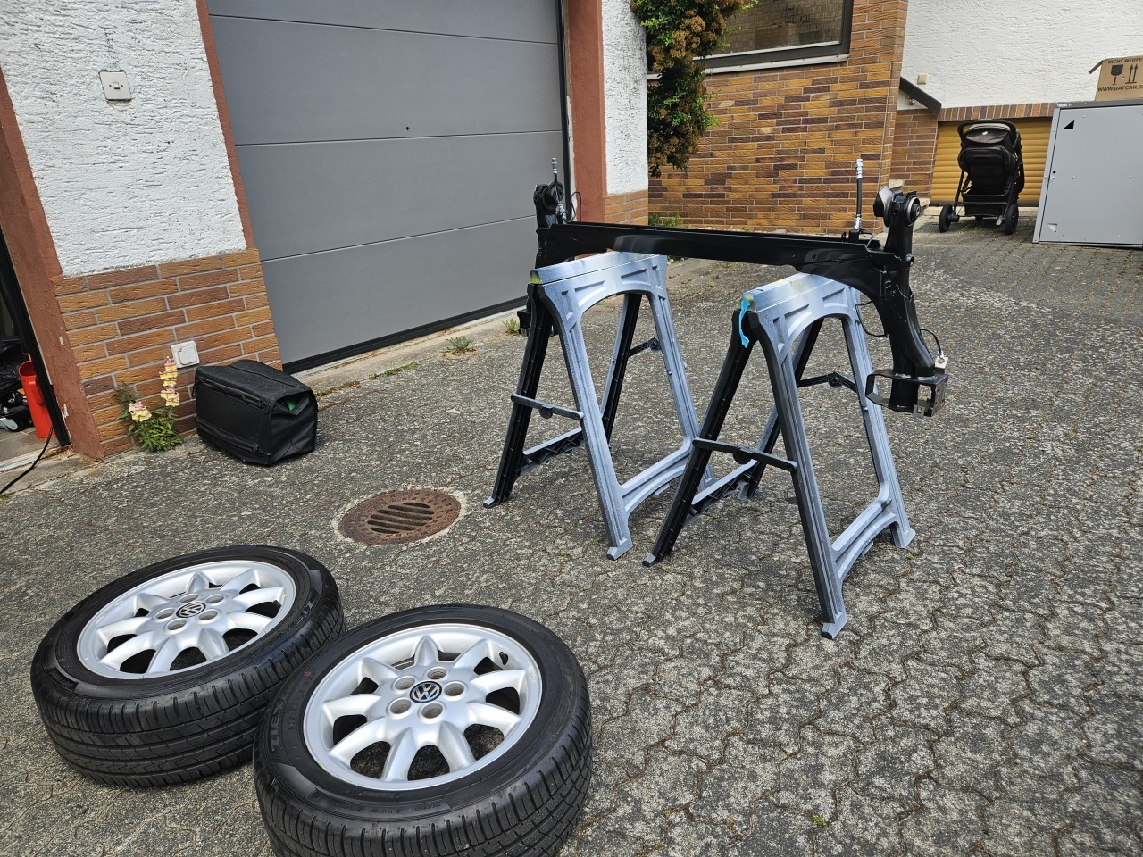

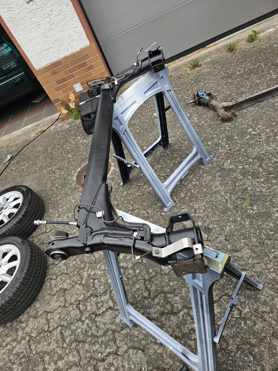

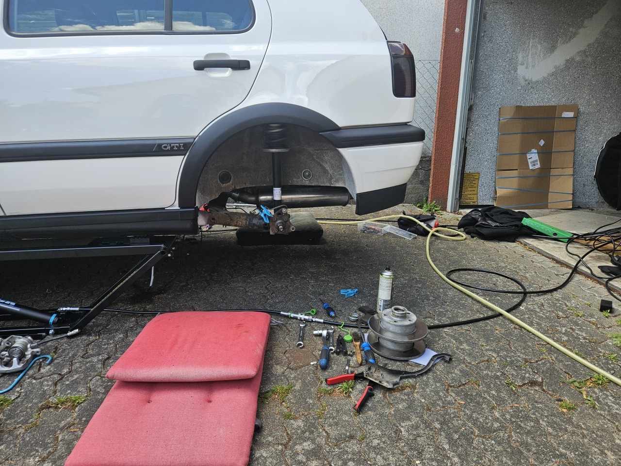

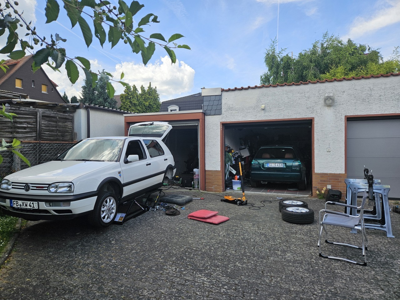

Also hab ich mich echt mal dran gemacht die neue Hinterachse fertig zu machen...
Haufenweise Neuteile...
Schonmal angehalten...

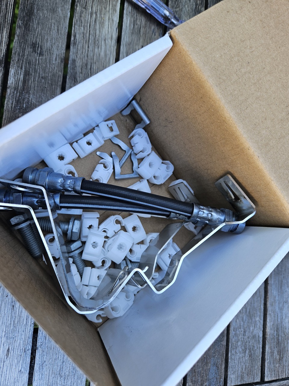

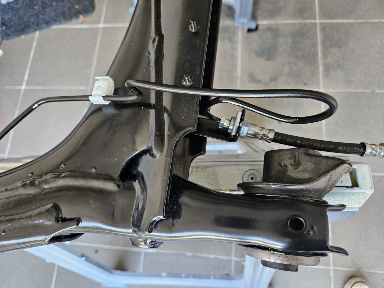

Neue Leitungen gefertigt...

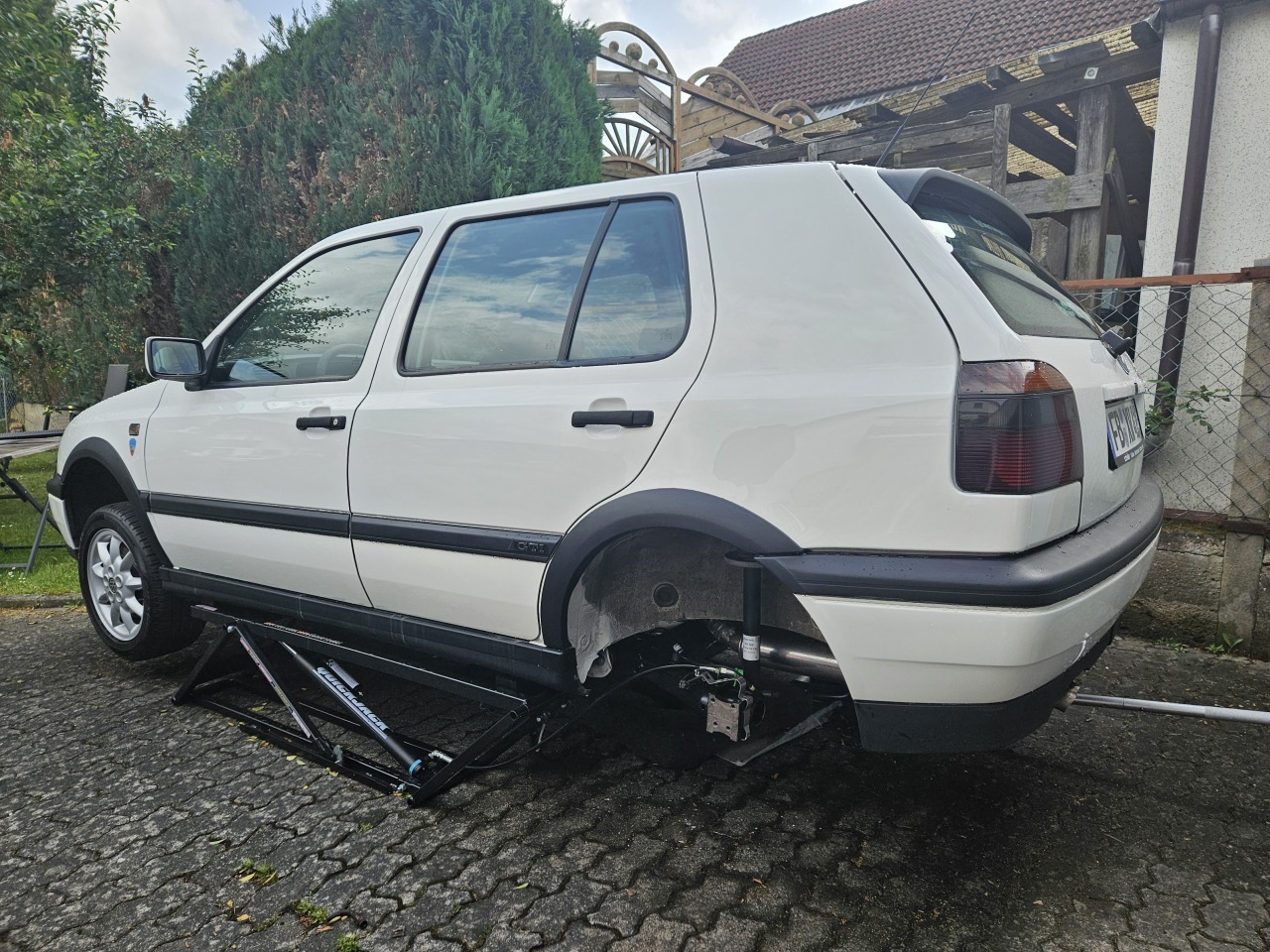

Und dann raus mit dem Kram...Die Bremse kam ja schon letztes Jahr komplett neu, deshalb auch bei der Demontage leichtes Spiel...
Neue Achse...
War schon Zeit irgendwie...
Neue Achse drin...

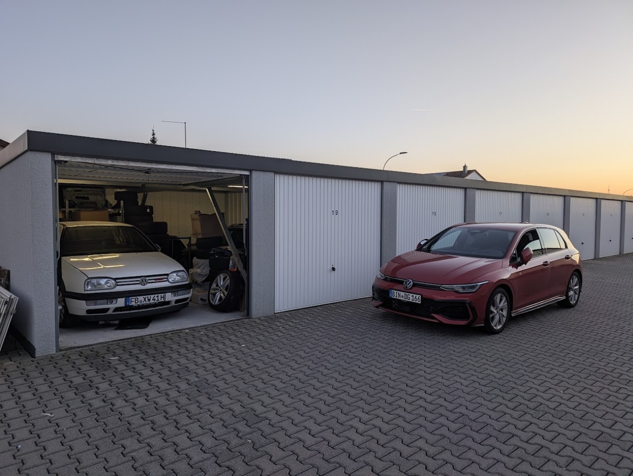

Dann hat das Wetter die Show beendet und wir haben mal fix zusammengeräumt...
Seitdem steht das Auto da so lose rum, schätze dass es am Mittwoch weiter geht...
Neue Achse...
Neue Achse drin...

Na, die Hinterachse sieht doch schick aus. die habe ich ja beim Cabrio ausgelassen... muss ich mir noch mal in Ruhe von unten dann demnächst ansehen... grml.

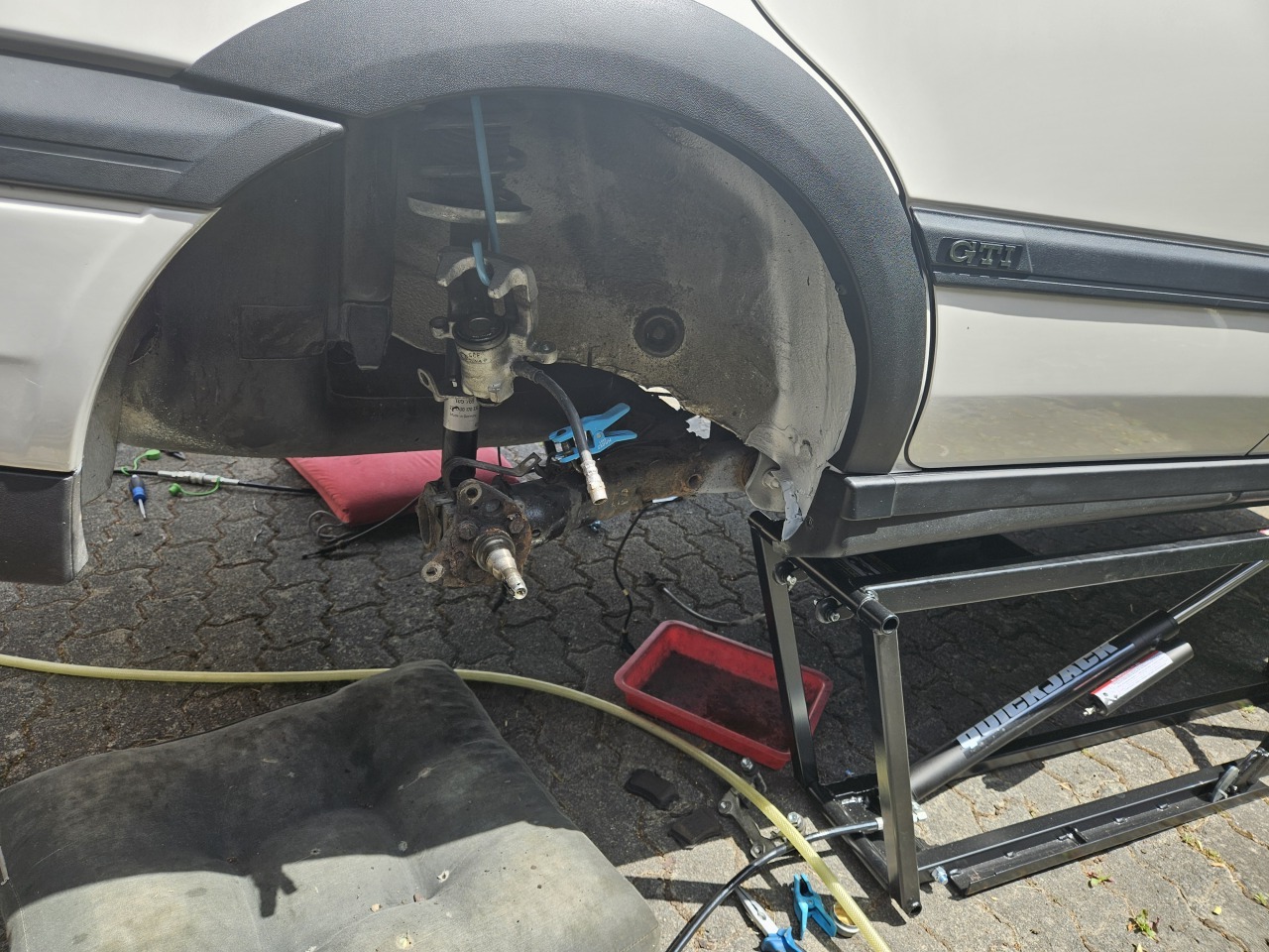

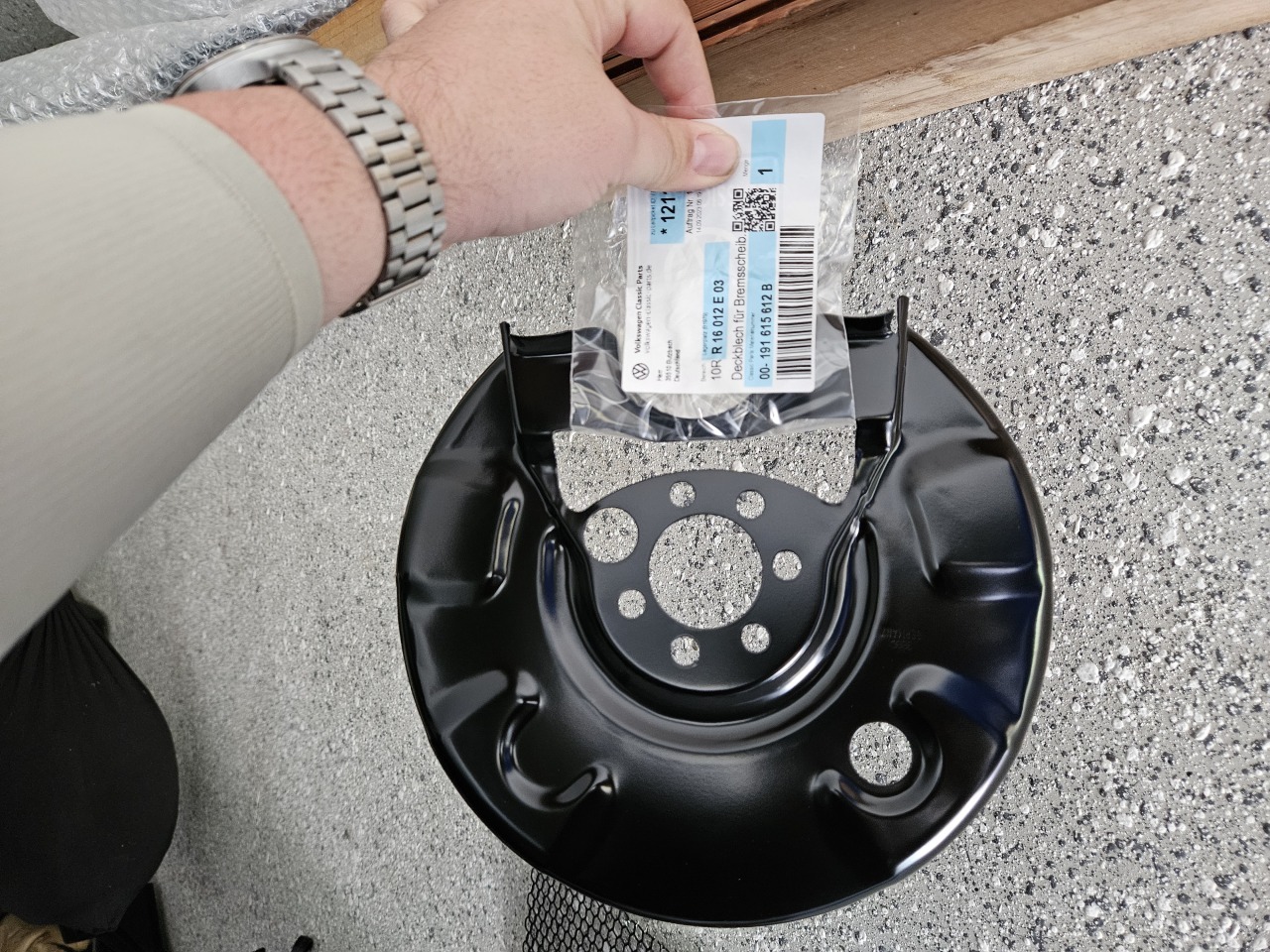

Nachdem das Auto dann jetzt ein paar Tage draussen zerlegt im Regen stand ging es an das weitere zusammenbauen, erstmal alle Achsteile mit Drehmoment nachziehen, Dämpfer und Hinterachse dann natürlich in Einbaulage.

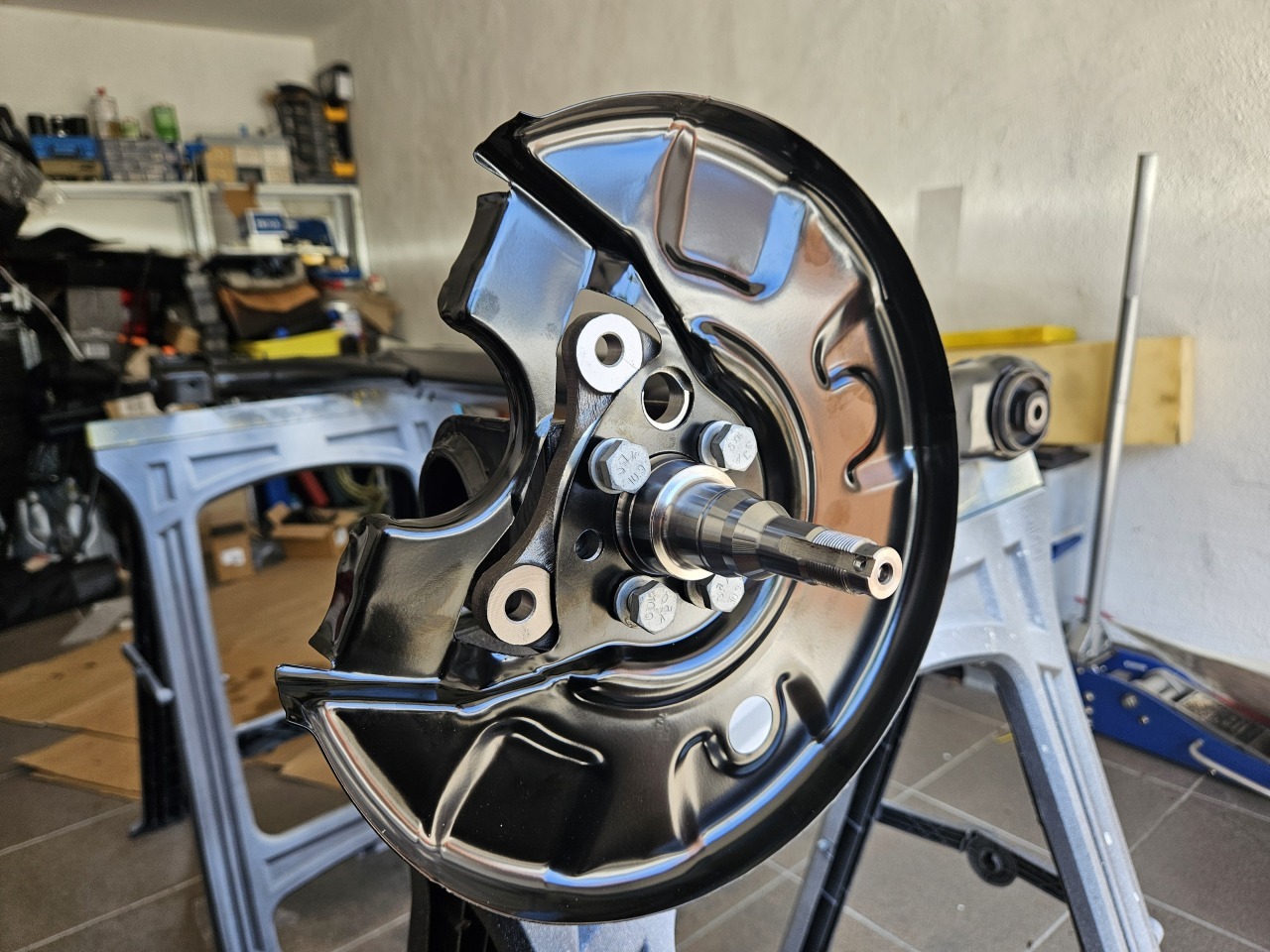

Neue Achszapfen und Staubschutzbleche...
Die Bremse kam ja letztes Jahr bereits neu, das wurde also nur wieder montiert...
Als nächstes erneuere ich dann wohl wirklich mal die Tankfangbänder, die neuen liegen ja schon rum...wenn ich nur wüsste, wo ic hdie Schrauben hin getan habe...
Zwischendrin immer mal ein Regenschauer, dann das Bremssystem entlüftet...das war relativ unspannend, da die Leistungen abgeklemmt waren und fast nichts verloren ging...
Nochmal ein riesiges Danke an Markus, der eigentlich nur helfen wollte aber dann am Ende fast die ganze Arbeit allein gemacht hat...

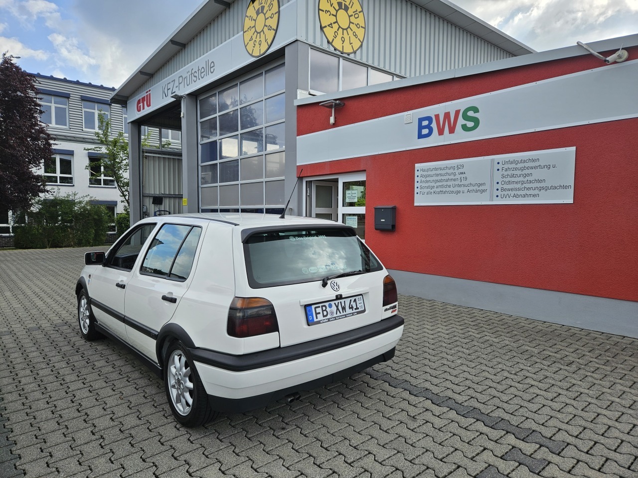

Das Auto ist ja in der Zwischenzeit 30 Jahre alt geworden also wollte ich auch das Thema H-Kennzeichen mal angehen.
Jo, AU nicht möglich, CO viel zu hoch und der Lambdawert war im Keller...
Fehlerspeicher mal wieder leer, klar...aber Lambdawert bei 0,8V festgenagelt, für ne Sprungsonde ein bisschen stur...
Kann also nur viel zuviel Sprit sein, also so viel Sprit, dass selbst die Regelung des Steuergeräts auf komplett mager sorgt noch für zuviel Sprit, dass der Lambdawert bei 0,8V steht...
Gut, Falschluft kanns nicht sein, das würde die Lambda messen, da bleiben ja eigentlich nur die Düsen...
Also mal wieder die Brücke runter, die Leiste gezogen...
Ist nur kurz gelaufen vor ner halben Stunde, dennoch schwimmt praktisch alles in Sprit, auch in der unteren Ansaugkrümmerdichtung zum Kopf hin stand der Sprit an den Dichtflächen.
Gut, die Dichtung hatte ich eh noch nicht erneuert, Ersatz war auch da...
Bei der Gelegenheit hab ich dann noch ein neues Brücken-Unterteil verbaut, was hier zufällig rumlag...
Bei der Gelegenheit hab ich dann auch noch ein neues Brückenoberteil verbaut, was hier auch noch rumlag...
Leider hatte ich nichts zum Reinigen der Düsen da, aber noch eine komplette Leiste mit anderen Düsen, die optisch schonmal besser aussahen...
Also die dann eingebaut...
Bei 35° in der prallen Sonne alles wieder zusammengebaut...
Probefahrt gemacht...sieht gut aus...
Bei der Gelegenheit dann noch für Falschluft gesorgt und die am Tag danach wieder entfernt...
Das waren dann auch meine Probleme mit dem Motorlauf bei kaltem Motor, das ist auch jetzt wie weggeblasen.
Am Tag drauf dann die HU beendet und das H mit gemacht...
Am Tag drauf hatte ich eh einen Termin bei der Zulassung, also dann direkt den Gutschein eingelöst und dann gabs wieder neue Schilder...
Heute am Brücken-Freitag darf er dann mal wieder mit ins Büro...mit welcher Freude ich die Umweltplakette entfernt habe...

Ich hab dann beim letzten CP Sale noch einen Satz neue Dokas erstanden, die kommen dann nach der HU an Bord... ...beim TYC Gerümpel (schon wieder) fällt links immer das Fernlicht raus und mittlerweile finde ich, das sie das Auto eher abwerten, auch wenn man es von außen gar nicht so unbedingt sieht.
Das wirkliche Geschenk ist aber ein Garlock Chip, der genau pünktlich kam...also rein damit und Lernwerte sammeln...
Der Chip ist wirklich weltverändernd für so einen ABF, keine Trägheit mehr untenrum, kein innerer Drang mehr, dem Auto auf die Fresse zu geben, funktioniert damit einfach so viel besser, spritziger, agiler...ich würd das Auto jetzt fast schon als aggressiv bezeichnen...
