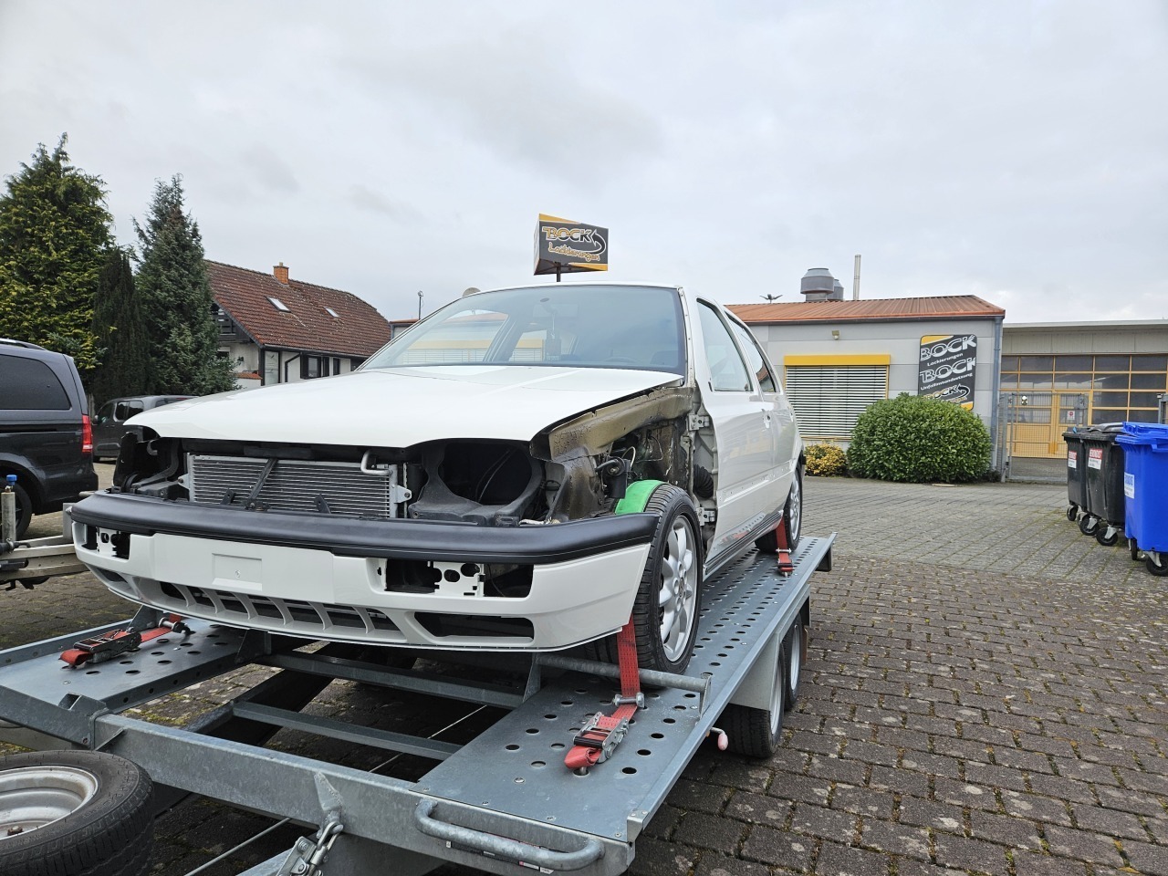

So, erstmal, Auto ist wieder hier...:-D
Ich langweile euch jetzt aber erstmal mit Bildern aus der Lackierphase...
Die Ecke in der hinteren Tür war ja mein Sorgenkind, da war irgendwas draufgeklebt/geschweisst, was dann auch gerostet hat, da hab ich schon gerechnet, dass da irgend ne Überraschung kommt...
Aber war nichtmal durch...
Dach hatten sie - besonders wegen der dortigen Lackproblematik - komplett blank...
Vor dem Füllern sieht man: das Auto war eigentlich größtenteils dellenfrei, da war gar nicht viel drin...
Teileparade...
Auto auch lackiert...
...und dann heute abgeholt, ich bin fast schon begeistert...
Zeitlich schneller als geplant, Finish passt, Schweller haben sie gerade noch mit gemacht, Preis wurde eingehalten und Mängel hab ich auch keine gefunden...

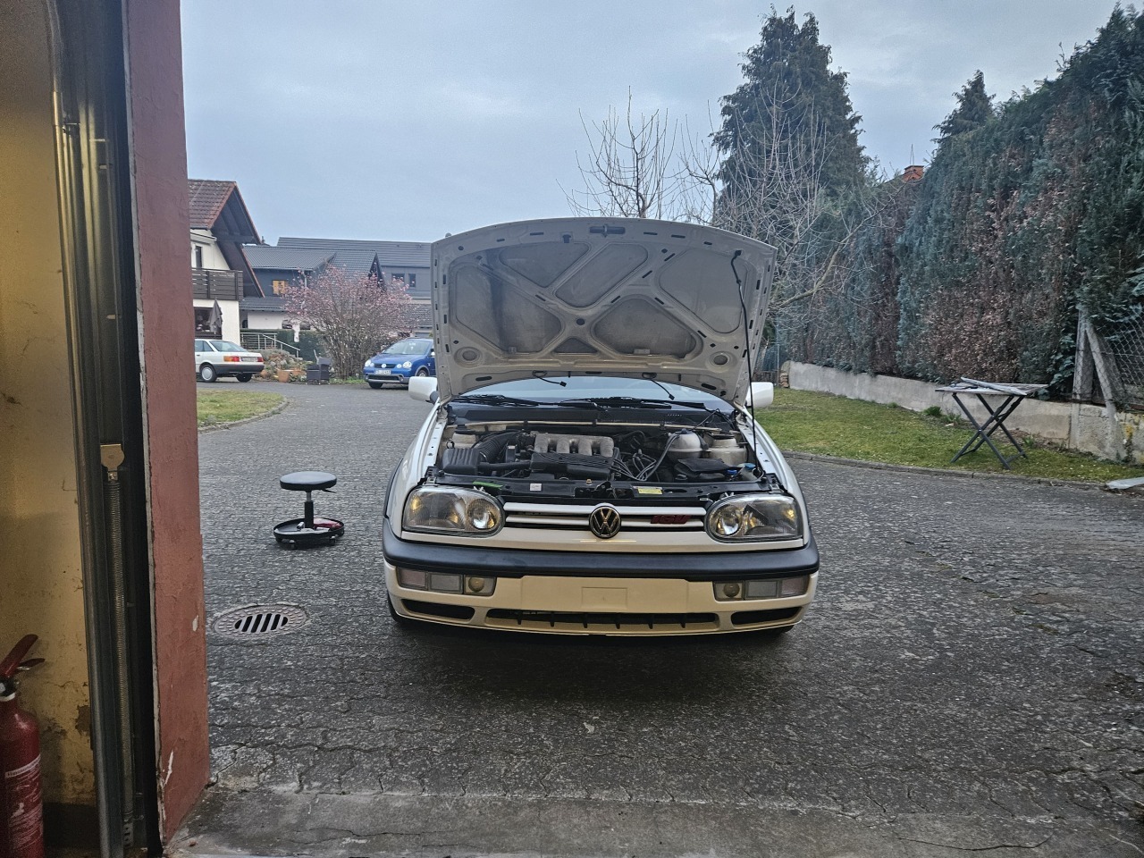

Samstag konnte ich mal 15 Minuten investieren...
Candywhite im Sonnenschein ist irgendwie toll...
Mal grob mit den Kotflügeln angefangen, hier fehlen mir aber noch ein paar Distanzscheiben und eigentlich fängt man ja mit den Spaltmaßen eher hinten an...
Für den Heckklappenkabelbaum und den Spoiler hats dann doch gereicht, ebenso die Dreiecksfenster der hinteren Türen...
Der Stoßfänger vorne hat schonmal sein Kleinzeug bekommen...
Ansonsten geht es wohl Dienstag weiter, da hab ich nochmal 15 Minuten Luft...

Ich hab heute noch ein Stündchen investiert.
Spaltmaße Fahrerseite passen soweit nun auch...
Dann kann die Front zusammen...
Bisschen Kleinkram und Lametta...
