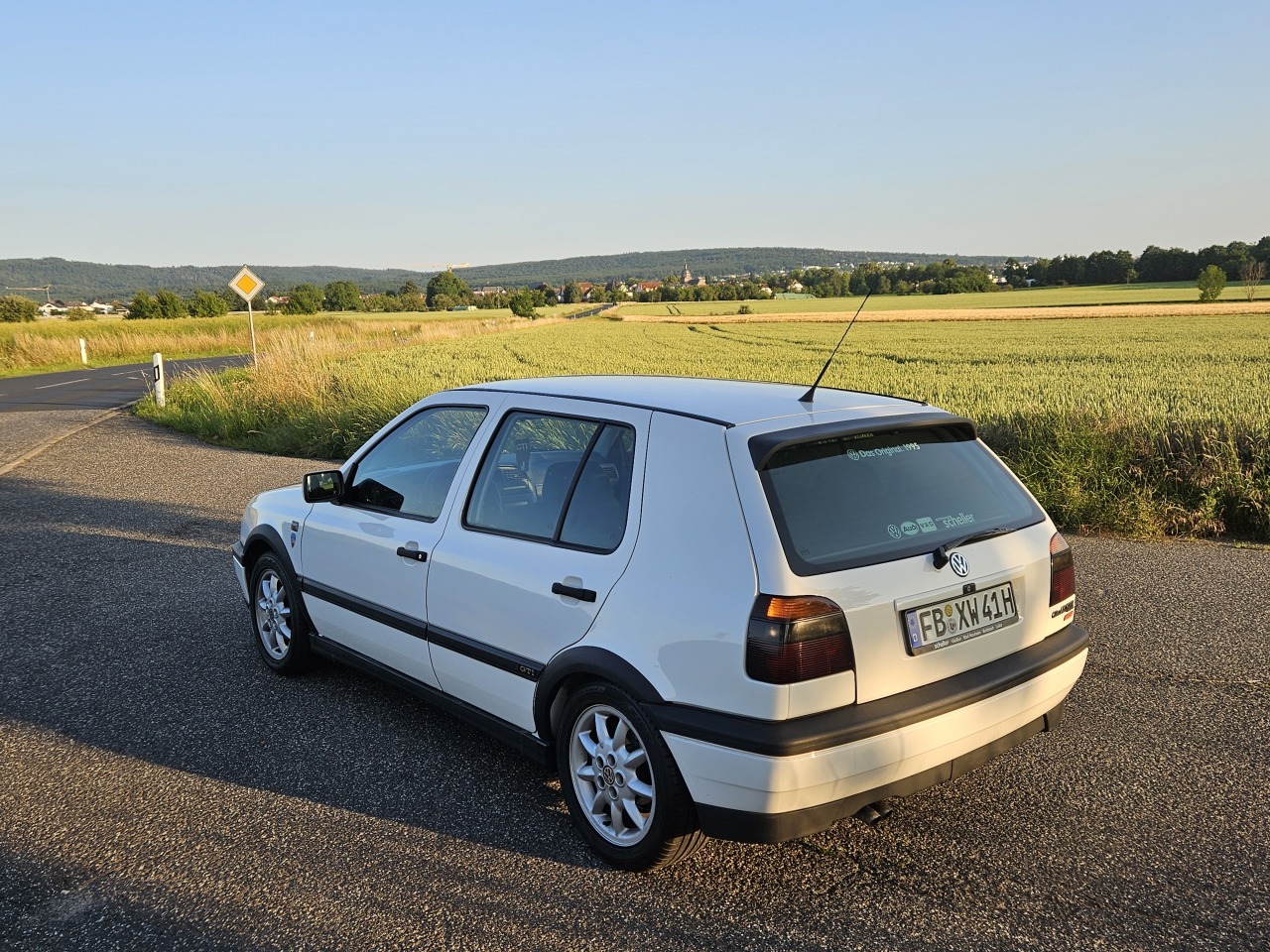

Nachmittags dann ein Ründchen gedreht...
Jetzt bräuchte das Auto nur mal ne große Wäsche, Kunststoffaufbereitung und aussaugen müsste man es auch mal...

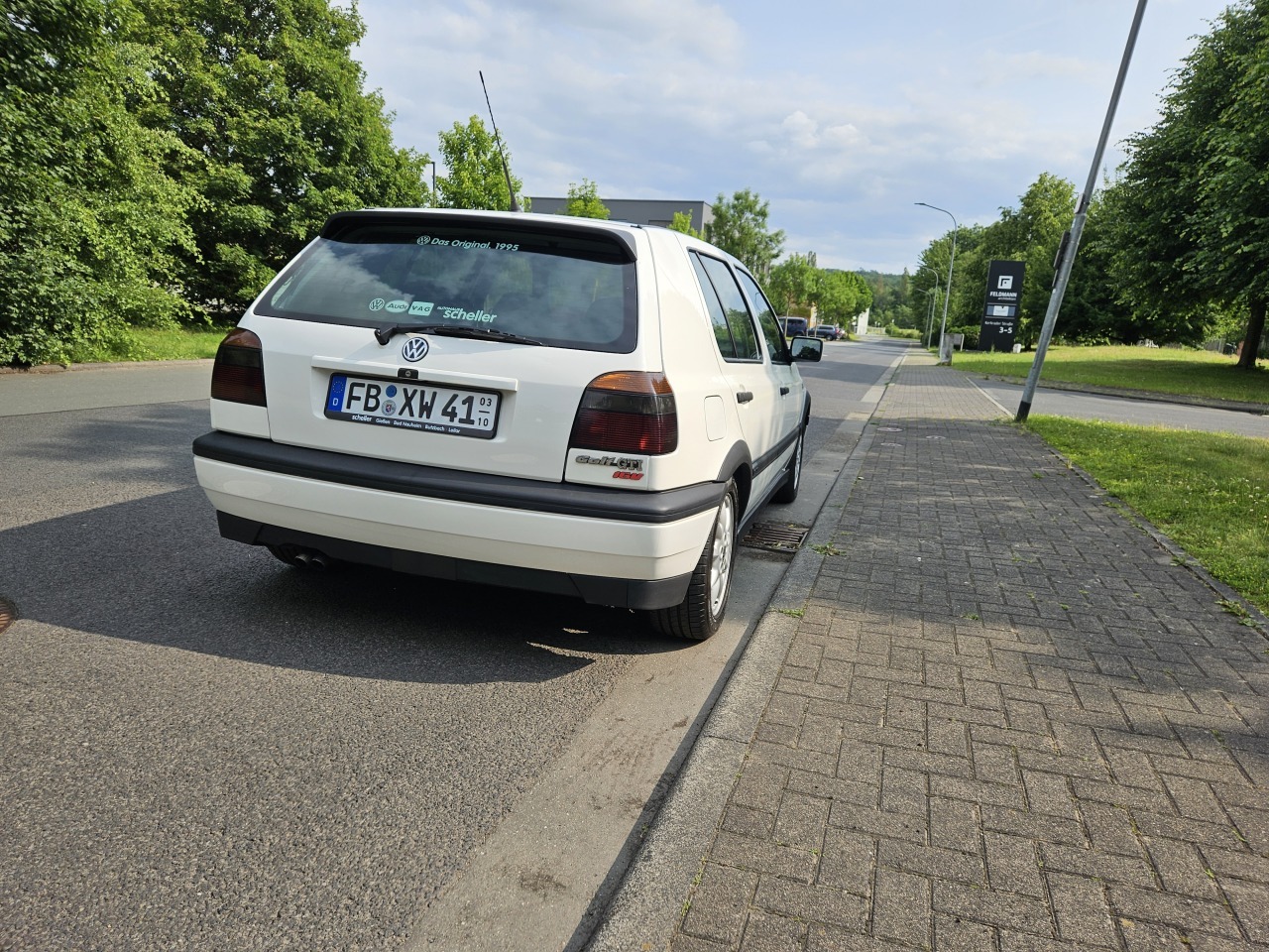

Nach einer Woche Alltagsbetrieb gab es dann noch neue Sticker für die Heckscheibe...

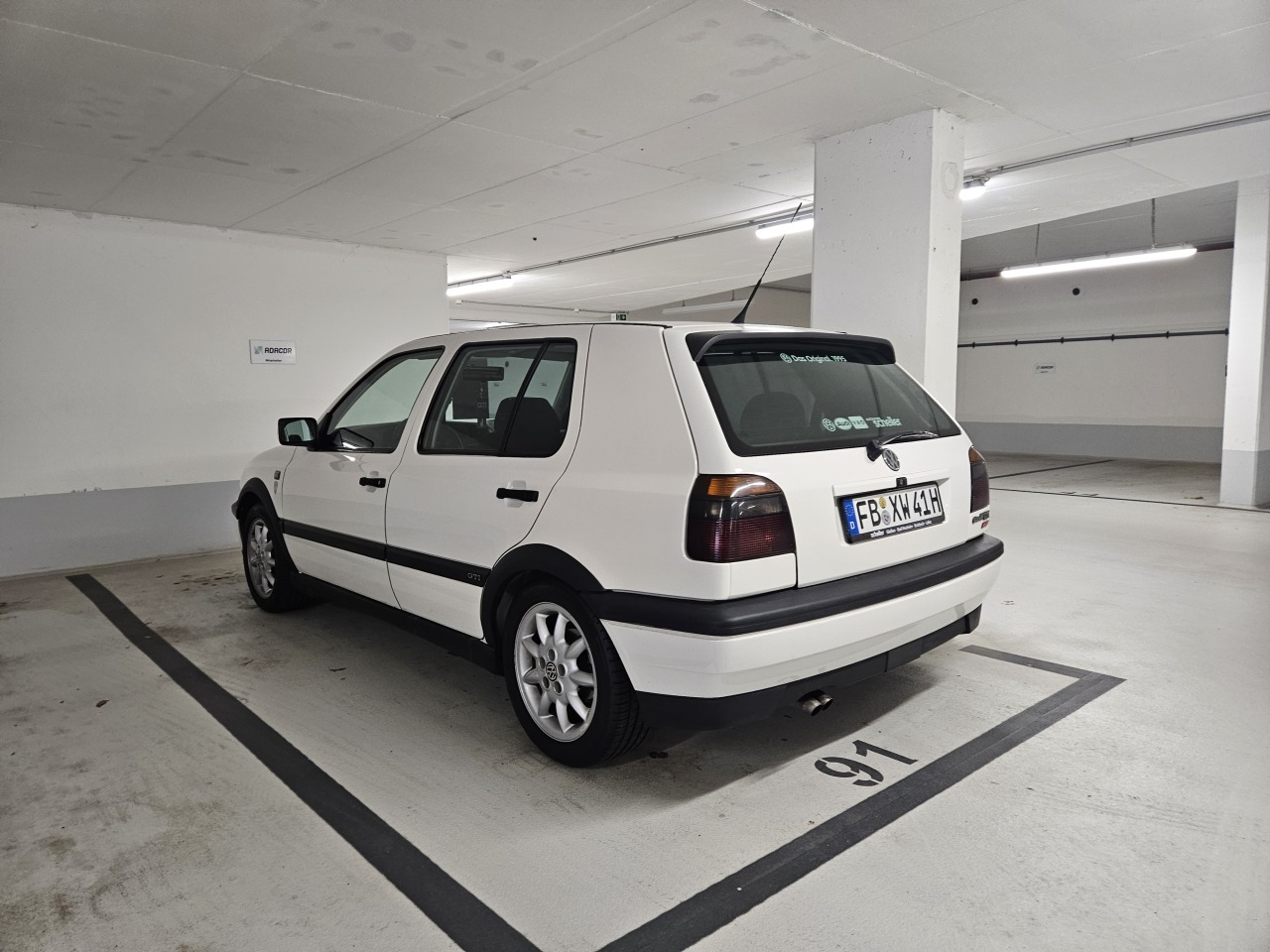

Irgendwie ist aus einem 50-Meter-Auto im August 2023 ein 10-Meter-Auto im Jahr 2024 geworden und jetzt erfolgreich zum 10cm Auto transformiert worden...
Schöner wird er wohl nicht mehr...

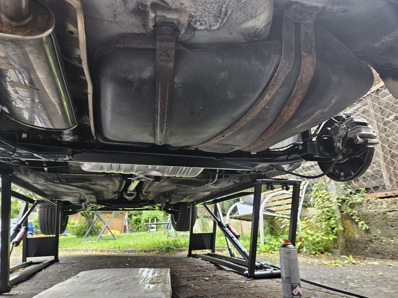

- Beiträge: 1994
Re: Shadows zweiter Golf III GTI 16V...

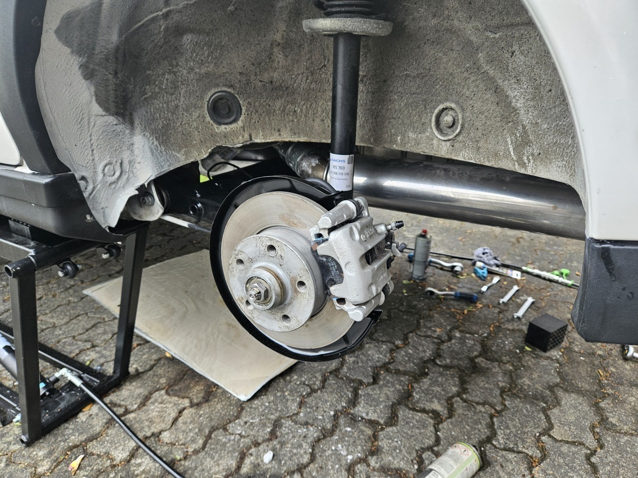

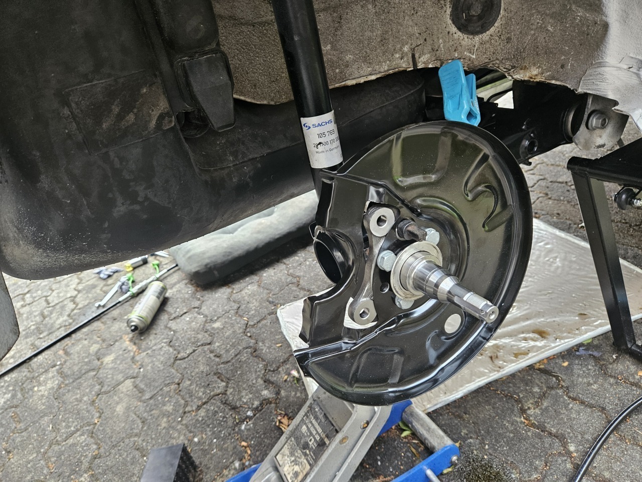

Nachdem das Auto dann jetzt ein paar Tage draussen zerlegt im Regen stand ging es an das weitere zusammenbauen, erstmal alle Achsteile mit Drehmoment nachziehen, Dämpfer und Hinterachse dann natürlich in Einbaulage.
Neue Achszapfen und Staubschutzbleche...
Die Bremse kam ja letztes Jahr bereits neu, das wurde also nur wieder montiert...
Als nächstes erneuere ich dann wohl wirklich mal die Tankfangbänder, die neuen liegen ja schon rum...wenn ich nur wüsste, wo ic hdie Schrauben hin getan habe...
Zwischendrin immer mal ein Regenschauer, dann das Bremssystem entlüftet...das war relativ unspannend, da die Leistungen abgeklemmt waren und fast nichts verloren ging...
Nochmal ein riesiges Danke an Markus, der eigentlich nur helfen wollte aber dann am Ende fast die ganze Arbeit allein gemacht hat...
Gestern noch die Lampen alle durch geschaut, morgen - am 9.6. wird das Auto 30 Jahre alt und am Mittwoch werde ich dann wohl die H Abnahme machen...
Mittlerweile sind dann auch die Schrauben für die Tankfangbänder wieder aufgetaucht...die werden dann bei nächster Gelegenheit ersetzt...

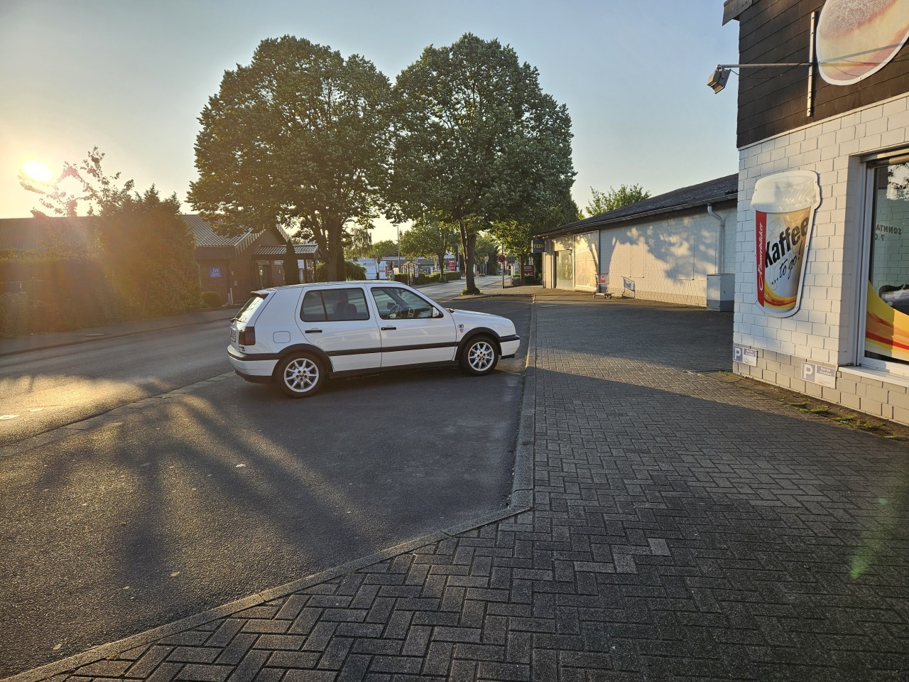

Gestern ist das Auto dann auch mal 30 geworden
Da gabs dann ein kleines Geburtstagsründchen...

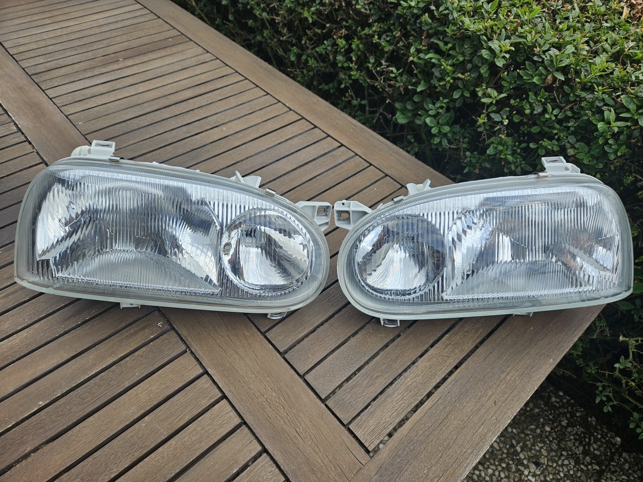

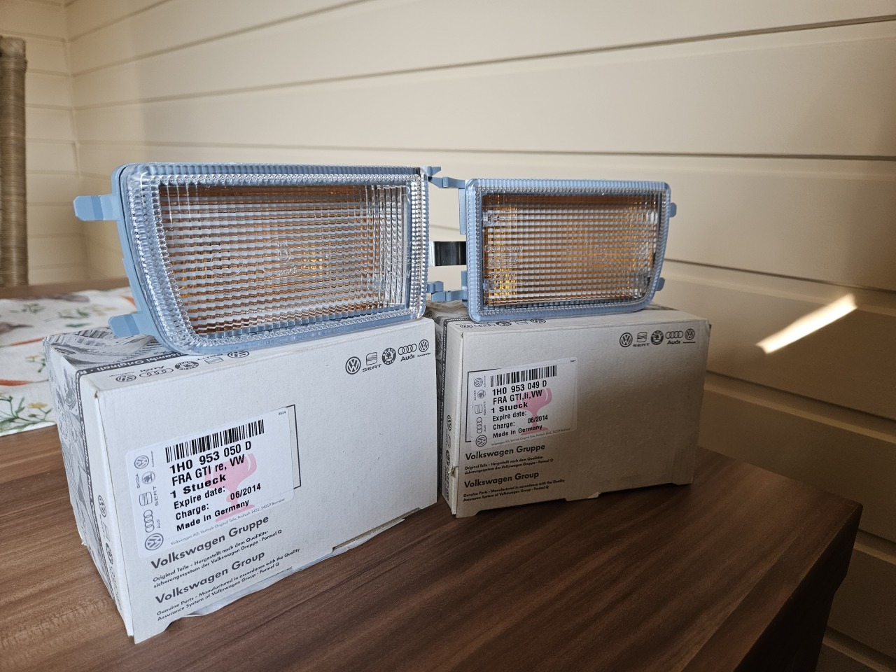

Neue originale Blinker gabs schon im April nebst passenden Blenden...das hatte ich noch nicht erwähnt...Die Passform von dem TYC Gerümpel geht echt gar nicht...nur die Van Wezel waren noch schlechter...

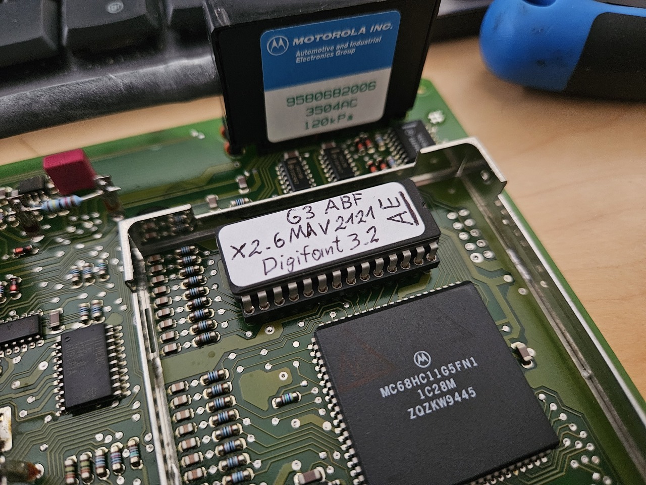

Das wirkliche Geschenk ist aber ein Garlock Chip, der genau pünktlich kam...also rein damit und Lernwerte sammeln...
Der Chip ist wirklich weltverändernd für so einen ABF, keine Trägheit mehr untenrum, kein innerer Drang mehr, dem Auto auf die Fresse zu geben, funktioniert damit einfach so viel besser, spritziger, agiler...ich würd das Auto jetzt fast schon als aggressiv bezeichnen...

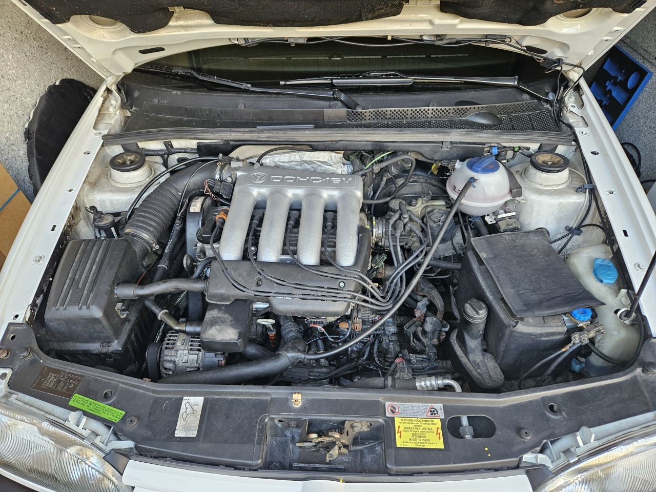

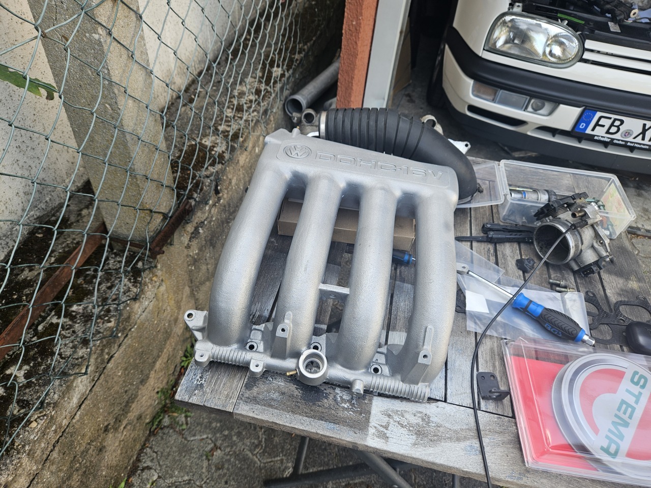

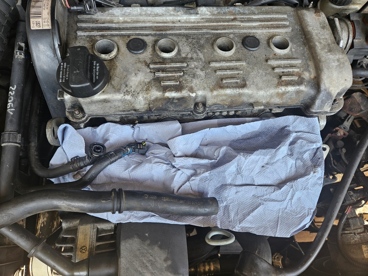

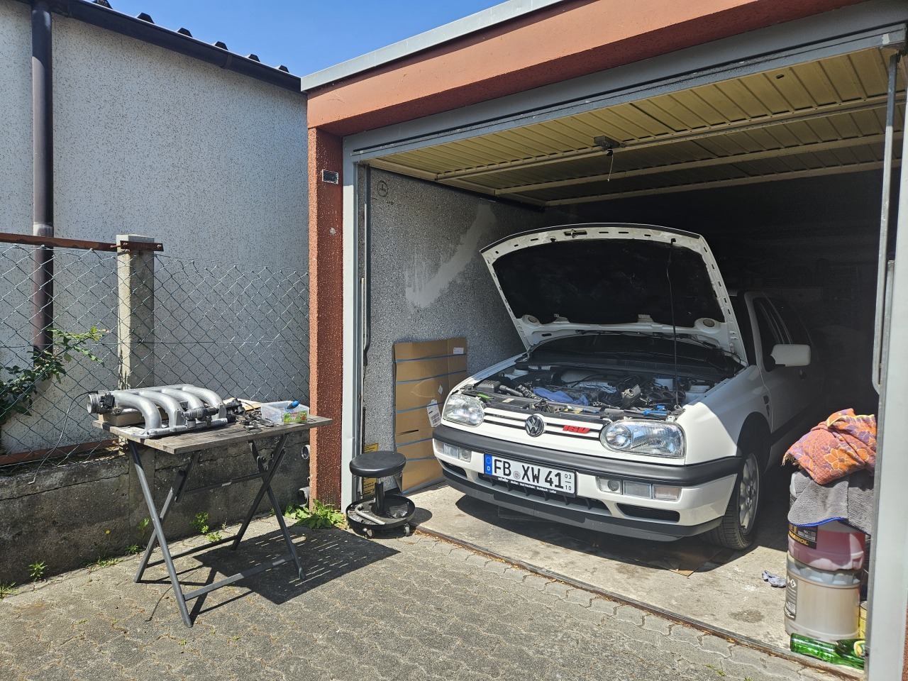

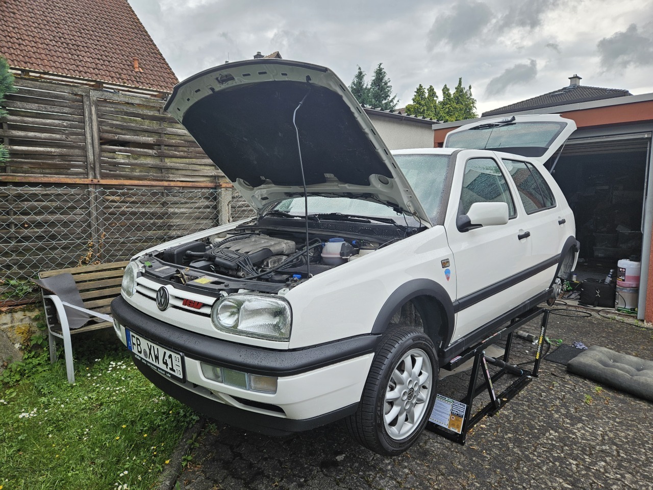

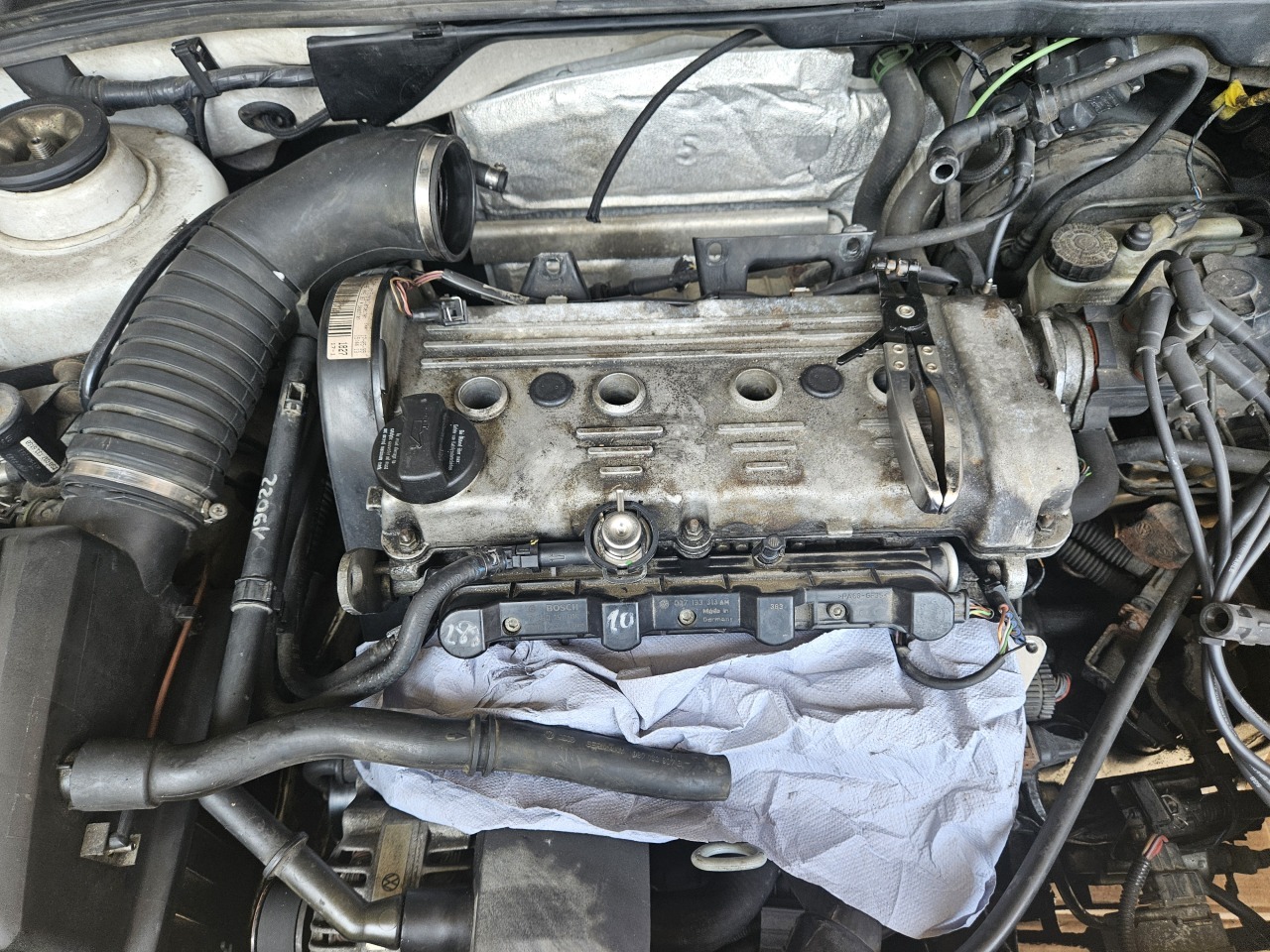

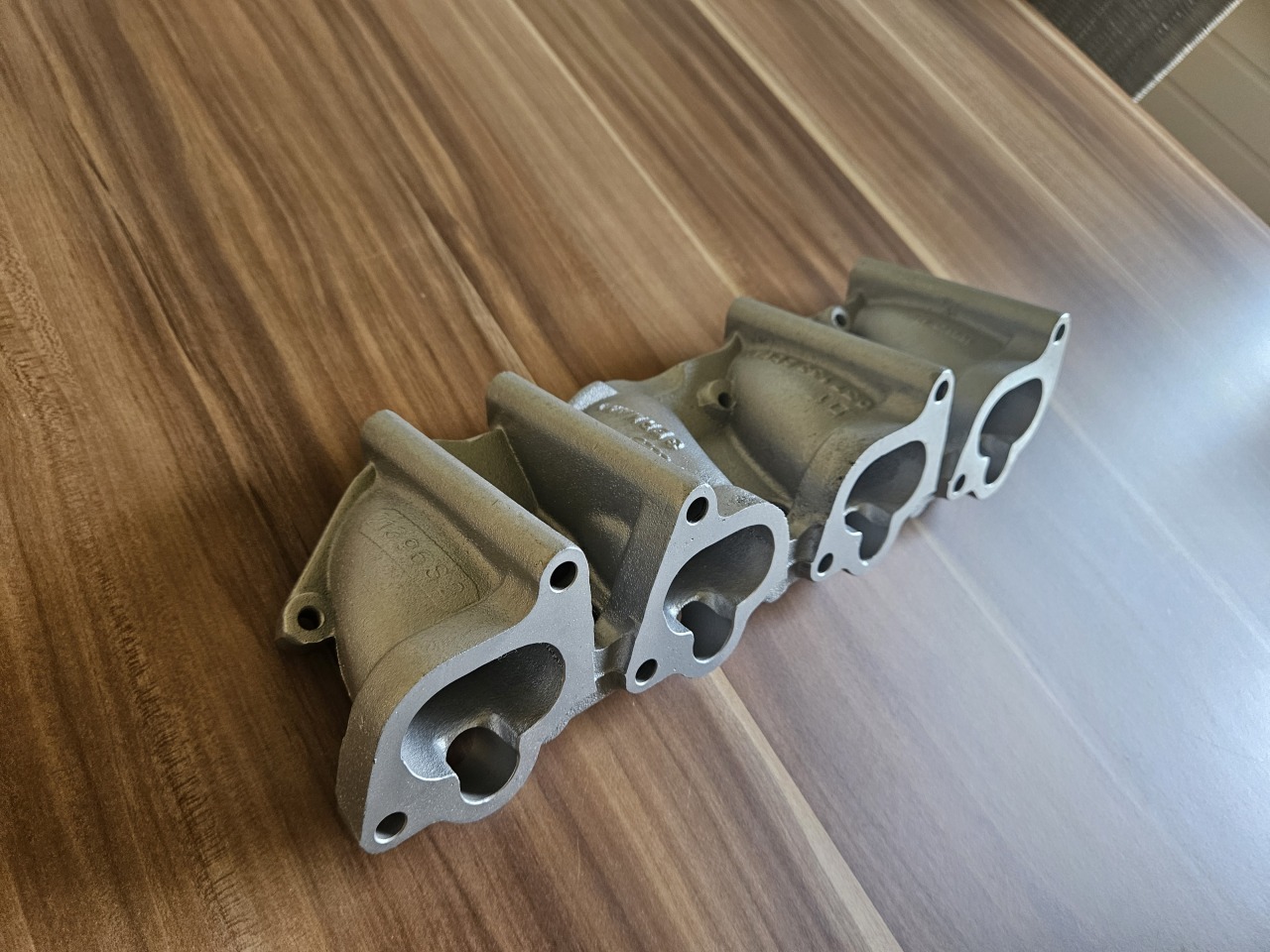

Ich hab mal mittlerweile weitergemacht...
Das Auto ist ja in der Zwischenzeit 30 Jahre alt geworden also wollte ich auch das Thema H-Kennzeichen mal angehen.

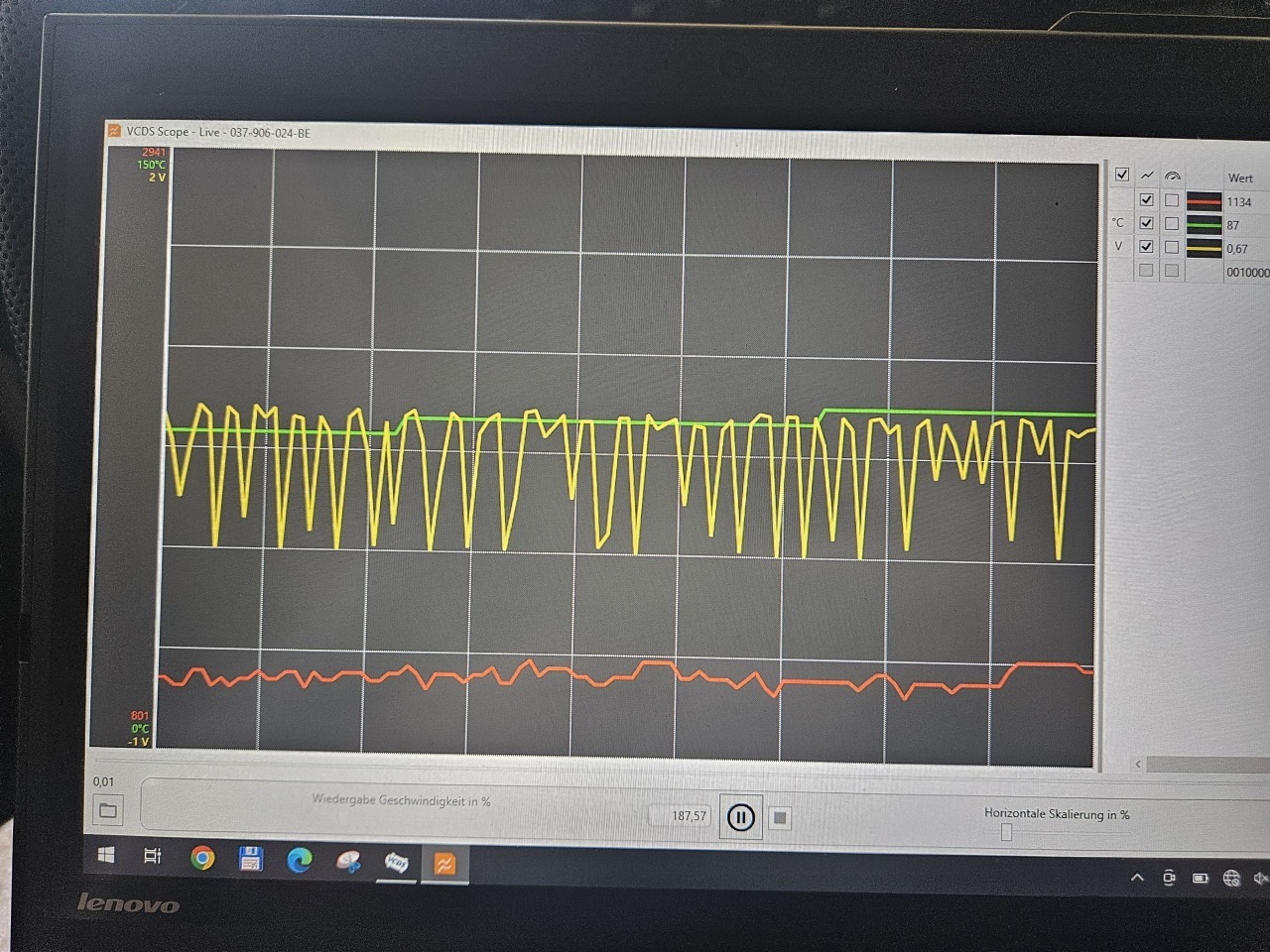

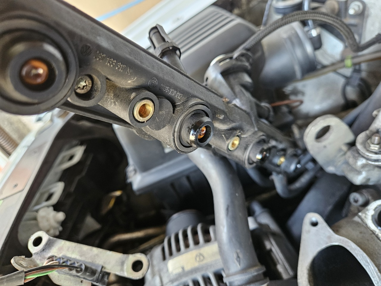

Jo, AU nicht möglich, CO viel zu hoch und der Lambdawert war im Keller...
Fehlerspeicher mal wieder leer, klar...aber Lambdawert bei 0,8V festgenagelt, für ne Sprungsonde ein bisschen stur...
Kann also nur viel zuviel Sprit sein, also so viel Sprit, dass selbst die Regelung des Steuergeräts auf komplett mager sorgt noch für zuviel Sprit, dass der Lambdawert bei 0,8V steht...
Gut, Falschluft kanns nicht sein, das würde die Lambda messen, da bleiben ja eigentlich nur die Düsen...
Also mal wieder die Brücke runter, die Leiste gezogen...
Ist nur kurz gelaufen vor ner halben Stunde, dennoch schwimmt praktisch alles in Sprit, auch in der unteren Ansaugkrümmerdichtung zum Kopf hin stand der Sprit an den Dichtflächen.
Gut, die Dichtung hatte ich eh noch nicht erneuert, Ersatz war auch da...
Bei der Gelegenheit hab ich dann noch ein neues Brücken-Unterteil verbaut, was hier zufällig rumlag...
Bei der Gelegenheit hab ich dann auch noch ein neues Brückenoberteil verbaut, was hier auch noch rumlag...
Leider hatte ich nichts zum Reinigen der Düsen da, aber noch eine komplette Leiste mit anderen Düsen, die optisch schonmal besser aussahen...
Also die dann eingebaut...
Bei 35° in der prallen Sonne alles wieder zusammengebaut...
Probefahrt gemacht...sieht gut aus...
Bei der Gelegenheit dann noch für Falschluft gesorgt und die am Tag danach wieder entfernt...
Das waren dann auch meine Probleme mit dem Motorlauf bei kaltem Motor, das ist auch jetzt wie weggeblasen.

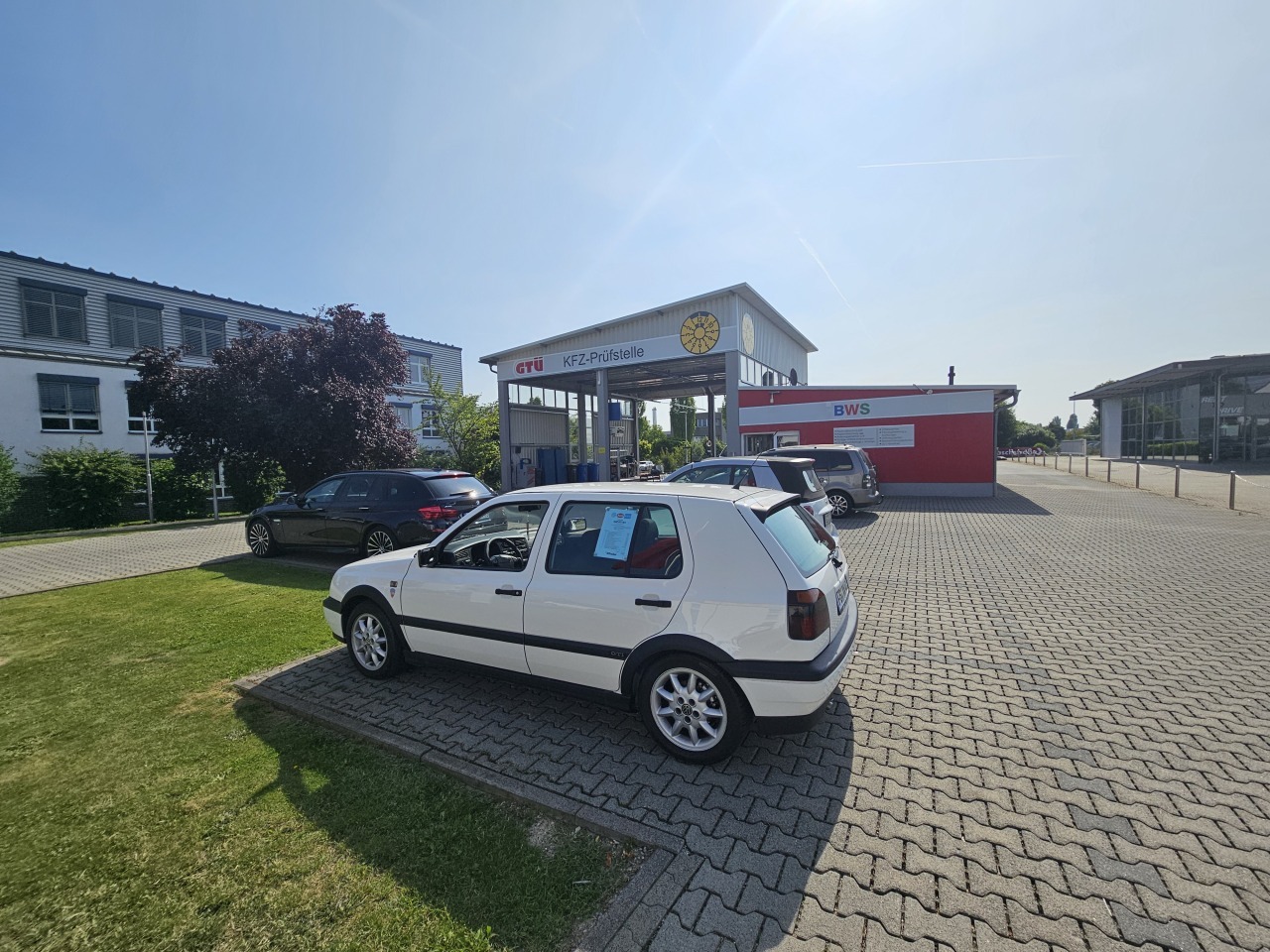

Am Tag drauf dann die HU beendet und das H mit gemacht...
Am Tag drauf hatte ich eh einen Termin bei der Zulassung, also dann direkt den Gutschein eingelöst und dann gabs wieder neue Schilder...
Ich hab dann beim letzten CP Sale noch einen Satz neue Dokas erstanden, die kommen dann nach der HU an Bord... ...beim TYC Gerümpel (schon wieder) fällt links immer das Fernlicht raus und mittlerweile finde ich, das sie das Auto eher abwerten, auch wenn man es von außen gar nicht so unbedingt sieht.

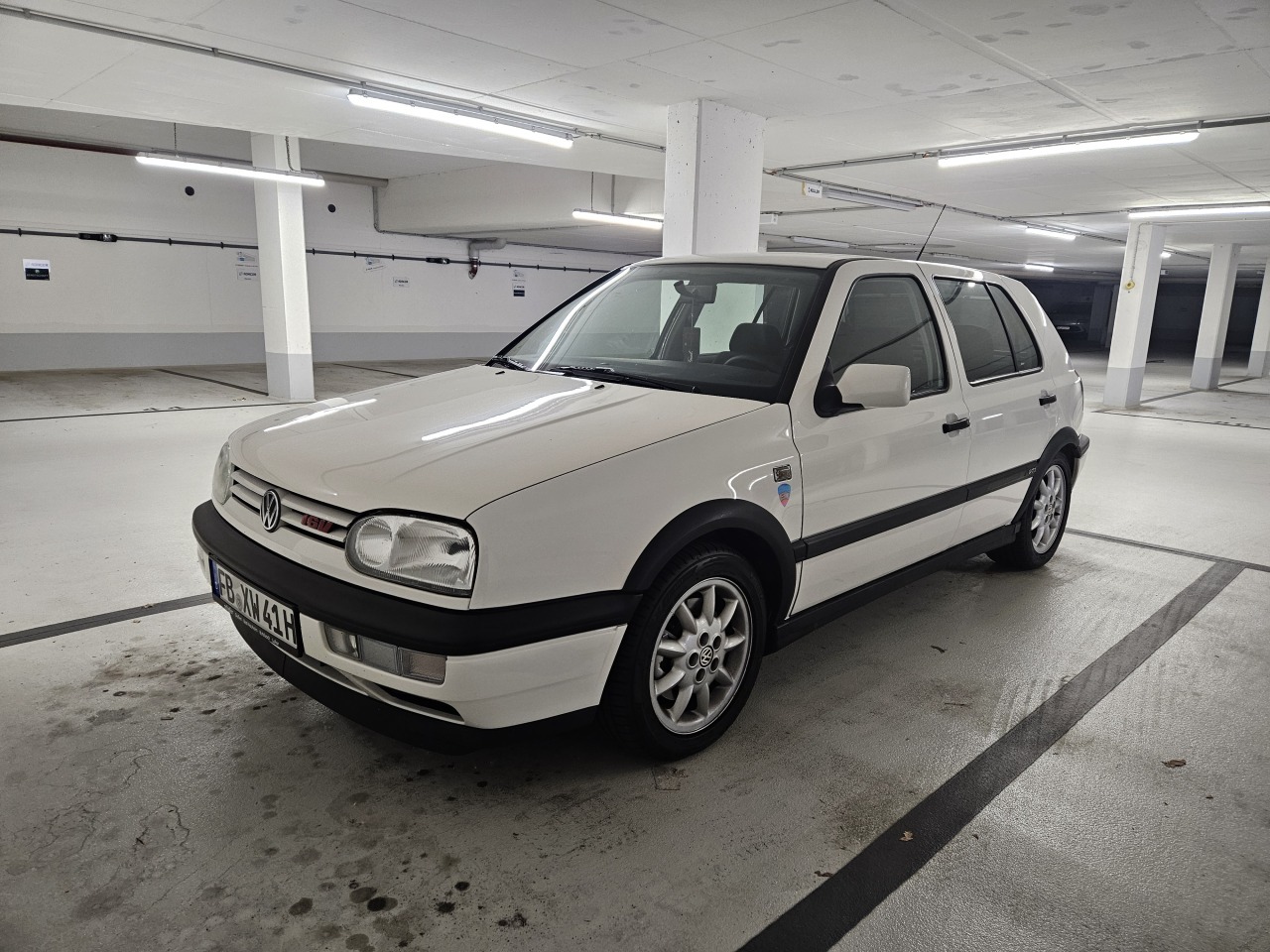

Heute am Brücken-Freitag darf er dann mal wieder mit ins Büro...mit welcher Freude ich die Umweltplakette entfernt habe...

Super Sebastian. Wo ist das Foto mit deinem Partyhut am Geburtstag des Cabs?
Gratuliere dir zum H!
