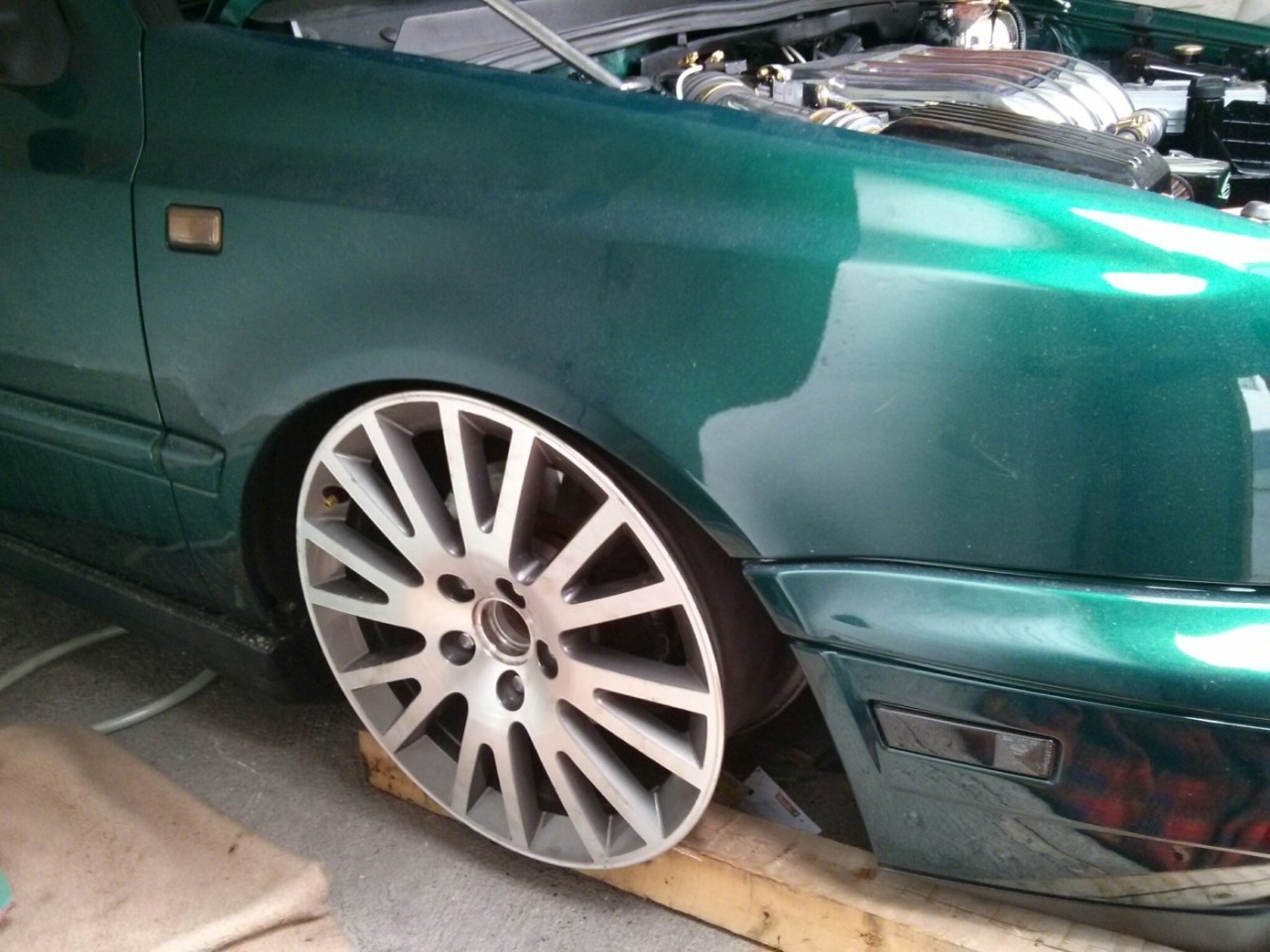

Also wieder alles soweit zusammengebaut, dass der Golf wieder auf 4 Beinen steht und die Gelegenheit, dass da grad ein Rad fehlt mal genutzt um die seit knapp einem Jahr rumliegenden A3 Felgen anzuprobieren.
Ich persönlich finde sie nicht schlecht, allerdings auch nicht der der Weissheit letzter Schluss...
Beiträge: 17228
Sieht aus wie eine einfache Borbet Felge.
Vollkommen unspektakulär und unpassend zum Auto. meine Meinung!
Beiträge: 2043
Ganz so schlimm ists dann nicht, ich geh aber nicht von aus, dass die auf das Auto kommen...
Aber fürs Cabrio wären sie gut...halt instand gesetzt und in silber...
Beiträge: 8486
Die Felgen an sich finde ich schick, allerdings auch eher unpassend für die Limo. Am Cabrio machen die sich sicherlich ganz ordentlich...müsste man dann sehen, ob das mit der aktuellen Tiefe noch aussieht oder ob da auch Handlungsbedarf besteht.
