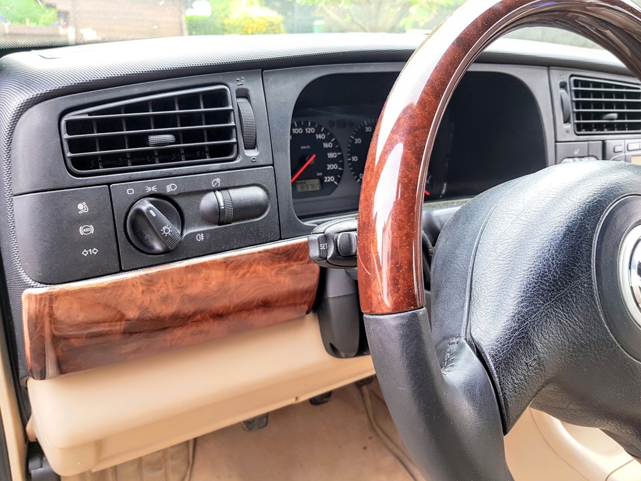

tja, Feiertag, heute mal ausnahmsweise nix zu tun...

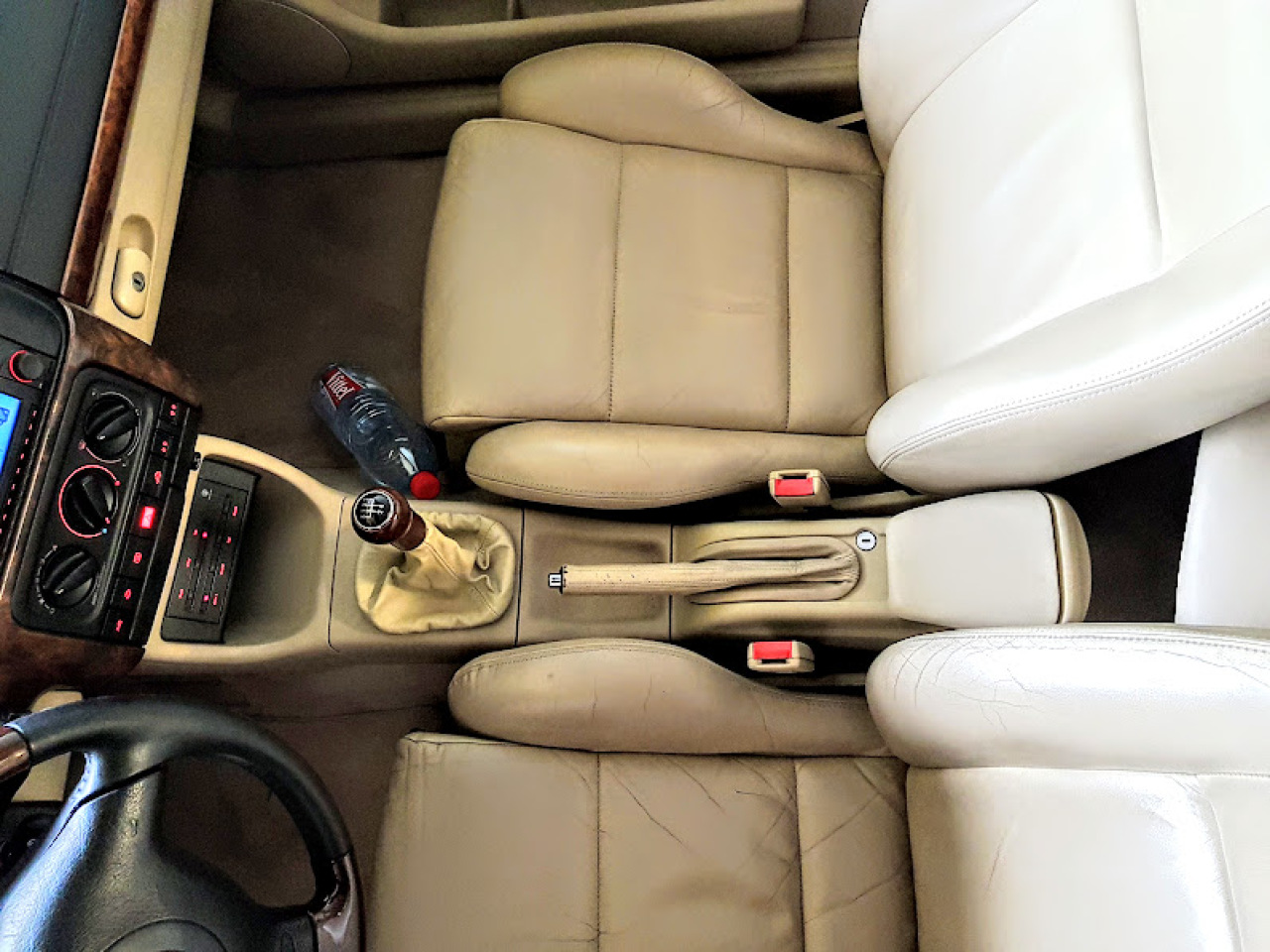

Also erstmal mal wieder die jährliche Leder-Aufbereitung durchgeführt, beige braucht leider immer wieder viel Liebe...
Und dann mal ein bisschen den Feiertag zelebriert und ein paar Bilder gemacht, merkt man gar nicht, dass das Auto eigentlich gar nicht gewaschen ist, hab ich zuletzt im...glaube März?

Wie gewohnt einfach toll
Ich weiß, es ist dein Auto.. Geschmäcker und so...
Aber irgendwie muss ich gestehen, ich habe mich an den Felgen satt gesehen.
Wie kann man dich zu einem anderen Radsatz überzeugen?

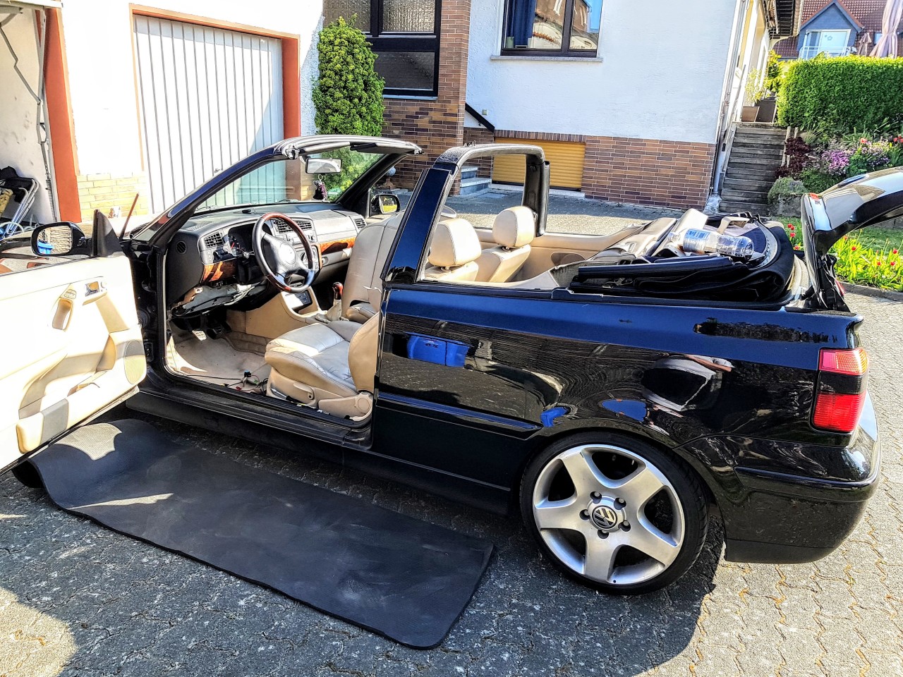

Ist jetzt zwar schon 2 oder 3 Wochen her, müsste Anfang März gewesen sein als das Wetter so schön war (...und kalt)...auf jeden Fall wars mal Zeit das Cabrio auszumotten und mal etwas zu bewegen...

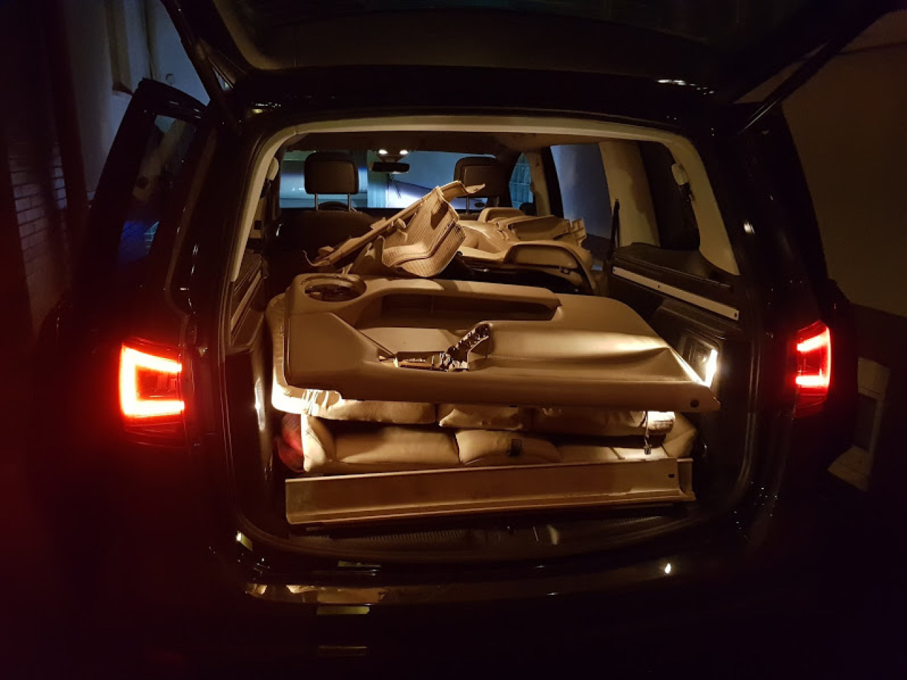

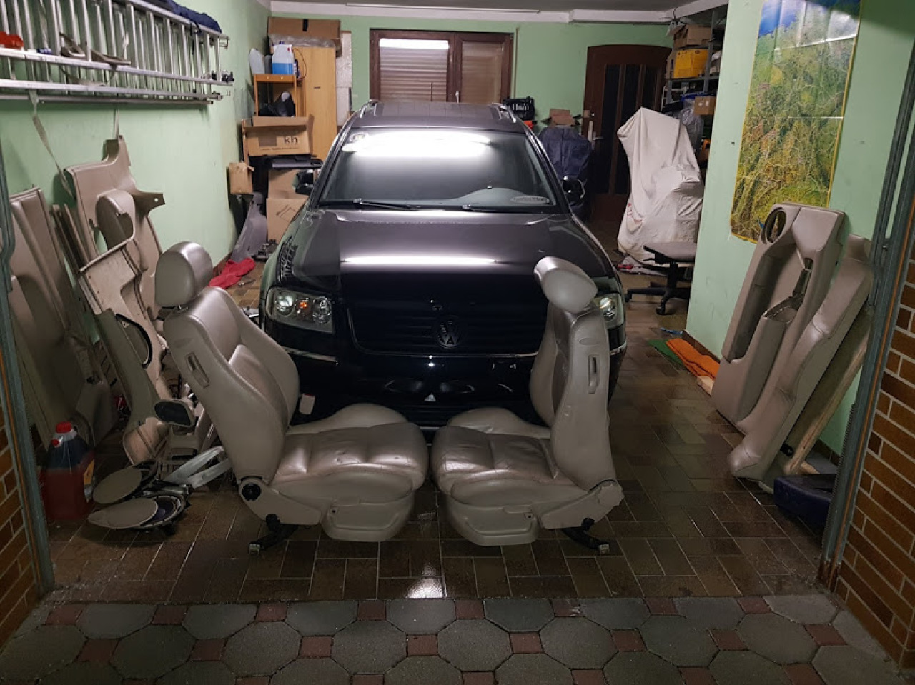

Dann war ich letzte Woche noch unterwegs und hab ne komplette Innenausstattung geholt...weils ja so langweilig ist nochmal ne beige...
Warum...ja, gute Frage...die Ausstattung hat nen super Fahrersitz, meiner ist nicht so optimal, also nutze ich die Chance und tausche den mal eben aus...die beige Ausstattung geht dann also mit meinem Fahrersitz wieder weg...

Das mit der Ausstattung habe ich ja schon mitbekommen, wünsche dir viel Erfolg damit!
Eine beige Recaro Leder Ausstattung wäre die Krönung

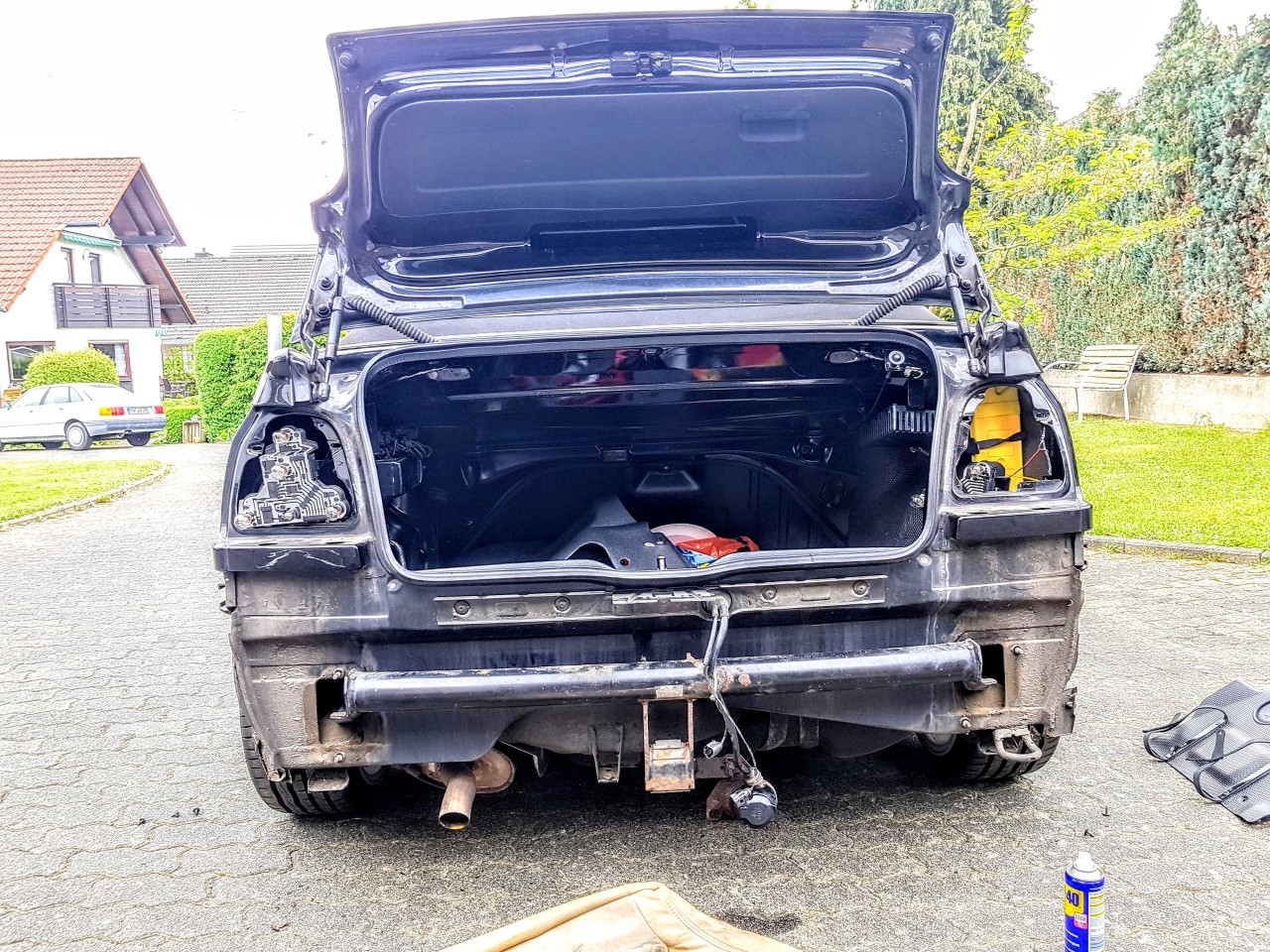

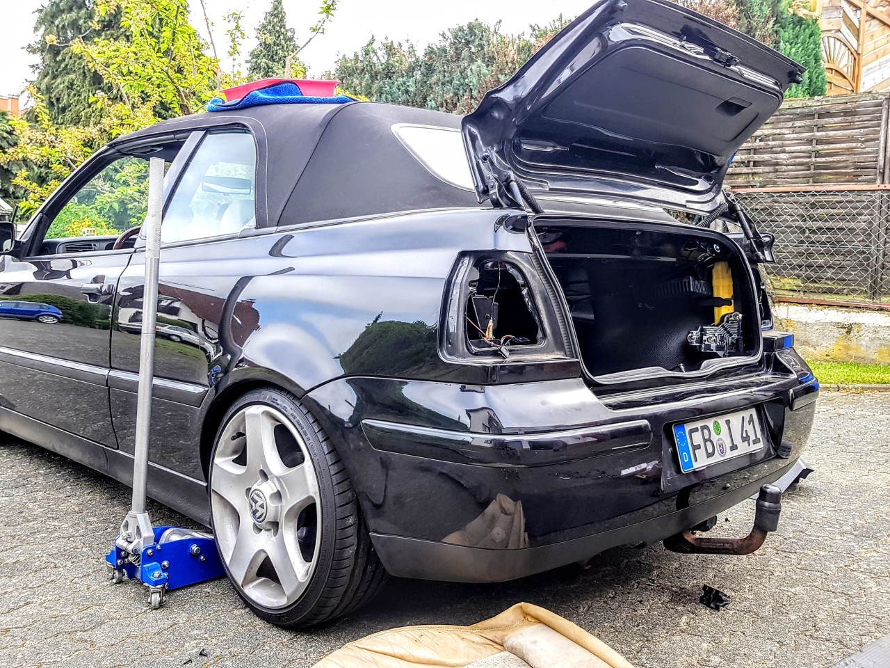

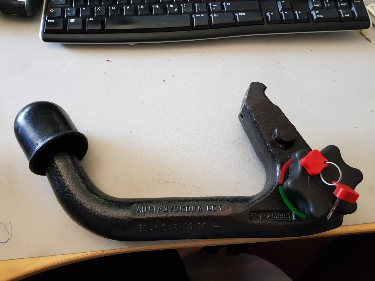

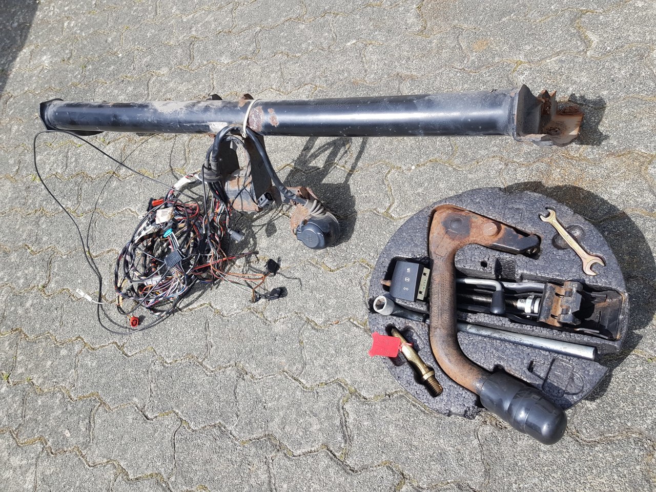

Letztens durch Zufall eine schon lange gesuchte originale abnehmbare AHK fürs Cabrio gefunden, normale Golf3-Teile passen hier leider nicht, die AHK muss speziell fürs FL sein...
Der Kugelkopf ist leider wohl mal länger feucht gewesen, sieht nicht mehr so arg schön aus. Da ist Ersatz aber recht einfach, das FL Cabrio teilt sich den Kugelkopf mit dem Audi A3 8L und Skoda Octavia 1U, ein Neuwertiger ist bereits auf dem Postweg...

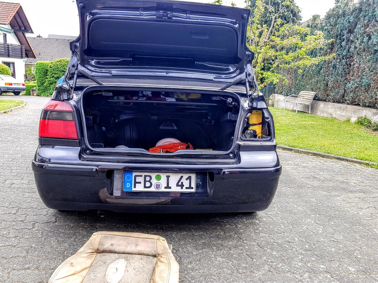

Also heute mal fix eingebaut...
Alles raus, was keine Miete zahlt...
Den Prallträger durch die AHK ersetzt...
Dose durchgemessen, alles funktioniert wie es soll...
Und im abgenommenen Zustand mit hochgeklappter Dose komplett unsichtbar...
Noch die 3-Kammer-Leuchte, die im Set mit bei war, natürlich für Fahrzeuge mit Seitenairbags und dadurch ein heiliger Gral.... allein die ist fast mehr wert als das, was ich für die komplette AHK bezahlt habe...
Eigentlich ganz hübsch nachzurüsten, das FL Cab hat unter der Rückleuchte 1-Fach-Steckverbindungen, wo man den Lichterbaum schön vom Rest trennen kann, schön spurlos...der Rest ist dann direkt zur Dose durchverkabelt. Dauerplus fehlt noch, das muss ich die Tage noch ziehen, da hatte ich keine Lust zu...das ist aber auch ne 1-Fach-Verbindung mit eigener Sicherung, kommt dann direkt auf Kl. 30.
Die 3-Kammer-Leuchte geht auch noch nicht, da muss ich noch genau rausfinden, wie VW sich das gedacht hat...

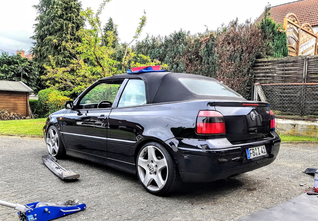

Tolle Sache mit der AHK...selbst der Notrad Einsatz dabei..und dann noch mit der Blende...bin Mal gespannt, wie du die zum Leuchten bringst..habe ich mich auch schon mit beschäftigt...nur fehlt mir noch die Blende...ich vermute, das Signal kommt vom Blinkerrelais für AHK.
By the way, was ist das für ein Rangierwagenheber im Bild?
Sieht so aus, als wenn der ich unter tiefergelegte passt...

Ja, leuchten wird die...ich bin jetzt mit der Recherche durch...
ZE Stecker X Pin 6 ist das "Ende" von Pin 3 des Blinkerrelais, von dort ein Kabel an Pin 4 der Leuchte führen, fertig...das Relais entscheidet dann anhand der Last ob die Leuchte mitblinken soll oder nicht. Das verkabele ich die Tage noch nach, muss ja eh noch Dauerplus legen...
Mit der ...AA Leuchte kommst du aber nicht weit, die ist für Fahrzeuge ohne Seitenairbags. Du benötigst (wie auch ich) die ...AF, die ist für Mark20 ABS und Seitenairbags.
Der Wagenheber ist ein BGS Aluwagenheber, bekommst du bei Amazon oder bei eBay...damit kommt man auch bei tieferen Autos ganz gut hin.

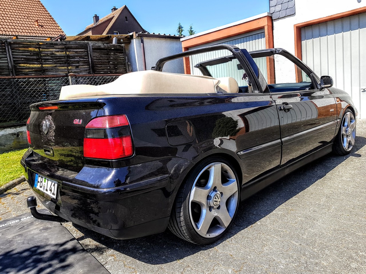

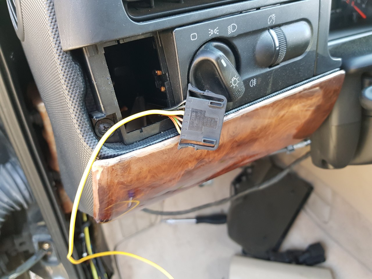

ich hab mich heute dann mal dran gemacht die Kontrollleuchte zu verkabeln sowie das Dauerplus für die Dose zu legen...
Dauerplus ist recht hübsch nachzurüsten, das ist original bereits ein Einzelkabel, was hinten im Kabelbaum nur eingesteckt wird und vorn in den Verteiler für Kl. 30 kommt...
Anschließend noch die Kontrollleuchte verkabelt...wenn man das so nennen darf, hierfür wird nur eine Leitung benötigt, diese geht von der Leuchte an die ZE, Stecker X, Pin 6, that's it. Weiterhin muss noch das Relais 21 gg. die Nummer 22 ausgetauscht werden.
Geht...
Außerdem kam heute noch der neue (bzw neuwertige) Kugelkopf für die AHK...schon VIEL besser...
Geht...

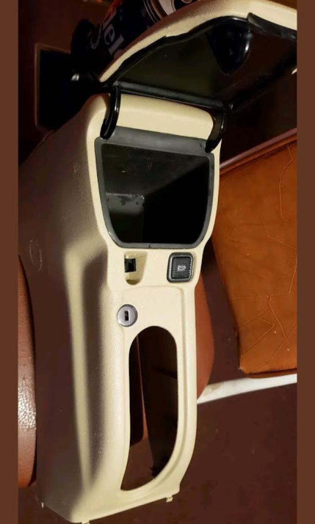

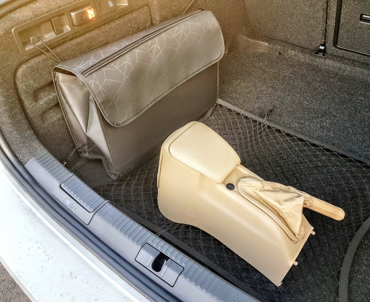

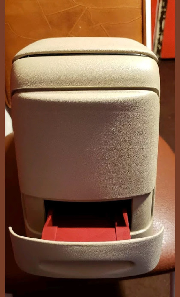

Dann mal letztens ein wenig durch die Teilebörsen gestolpert und nen kleinen Schnapper gemacht...
Frisch eingetroffen aus Los Angeles, alle Teile vorhanden und in gutem Zustand, natürlich in FL-Noppung, sogar mit Handbremshebel...
Natürlich fehlt der Einbauwinkel, da muss ich jetzt mal schauen wo ich einen herbekomme, der ist natürlich schon lange entfallen...
Gratulation, ich hatte ja Mal die billig Variante ohne alles, hab se dann wieder verkauft, diese Luxus Variante ist natürlich top
Hast du direkt in USA bestellt? Meine orangen SML hatte ich auch über eBay.com waren trotz versandt 30% billiger als in Deutschland. Bei kleineren US-Teilen kann sich das schon lohnen.
Ich hab direkt in den USA bestellt, da gibt es ja mittlerweile ganz brauchbare Wege um das Ganze nach Deutschland zu kriegen...
Mal abgesehen von der Verfügbarkeit war die Konsole preislich weit unter dem, was man hier in Deutschland für ne Schwarze bezahlt...aber auch dort ist die Konsole sehr selten.

Und verbaut...
Dem Montagewinkel habe ich mir jetzt selbst konstruiert...
