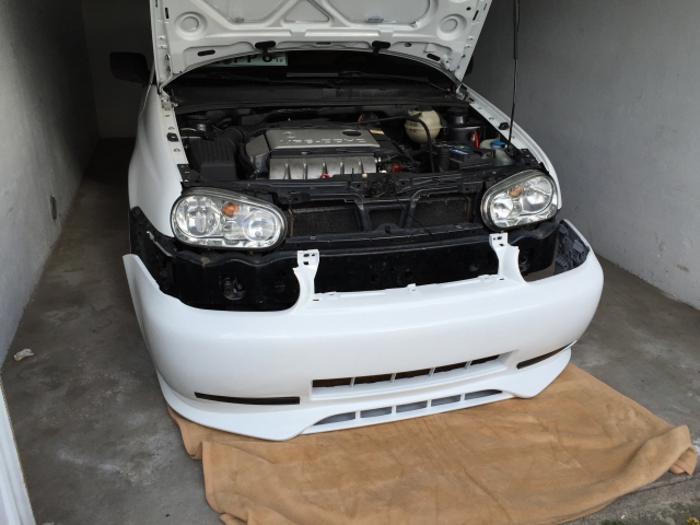

Hab mich heute auch noch mal mit der Stoßstange befasst, ich werden da wohl zum Kunststoffspachtel greifen, der soll flexibel bleiben und arbeitet so wunderbar mit dem Kunststoff der Schürze zusammen.
Damit sollte keine risse mehr auftauchen und ich habe ne schöne Kunststoffoberfläche die auch nicht einsacken könnte.
Ich denke mal grade an der stelle wo die Rundung ist, sollte das die beste Lösung neben dem Kunststoffschweißen sein bzw ne gute Ergänzung dazu.
Samstag geht es weiter und ich werde berichten wie es so war bzw wie sich die Verarbeitung so gestaltet hat :)

Gestern hab ich die Frontschürze weiter gemacht.
Der Kunststoff spachtel hält bis jetzt was er verspricht, lässt sich super verarbeiten und schleifen.
Im geschliffenen Zustand sieht und fühl mein kein Unterschied zum normalen Kunststoff.

Auch hier geht es weiter, Stoßstange ist so gut wie fertig.
Leider hat mich die Grippe Erwischt, so dass ich wohl diese Woche nichts machen kann bzw mit bisschen Glück am We vllt. noch bisschen was.
Muss nur noch mal beim der VW Zeichen Mulde bisschen nach glätten, dann ist die soweit fertig das sie zum Lacker kann.
Wie soll es anders sein....
Wollte die Schürze am Freitag zum Lacker bringen.
Dabei ist uns vor Ort aufgefallen, das die Schürze schon wieder gerissen ist.
Grund dafür, trotz Kunstoffschweißen und Kunststoffspachtel, Arbeitet das Teil da soviel das es immer wieder reißt
Nun habe ich in dem Bereich wo es immer reißt, eine ca. 1cm - 1,5cm breite Kerbe reingeschliffen ( bis aufs Grund Material ) und mit 2K Kunststoffkleber ausgefüllt.
Habe dann auch nach dem aushärten wie nen bekloppter dran Rumgebogen, man merkt zwar das da was Arbeitet, aber es reißt nichts.
Schaue mir das die Tage nochmal an und wenn dann alles gut ist, geht die Schürze zum Lacker.

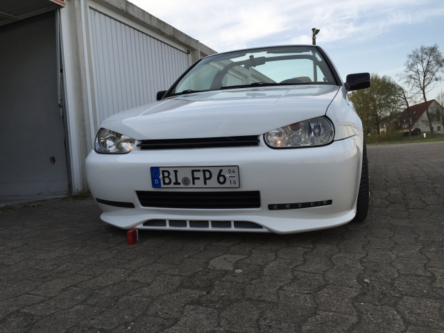

War gestern in Osnabrück und habe die Heckscheibe Einbauen lassen.
Sieht jetzt viel Besser aus :D
Und Abend´s nochmal schnell die ganzen Insekten weg gemacht, von der Ausfahrt :D
Jo - vieeeeel besser :thumbup:
Ist die Heckscheibe leicht getönt oder sieht das auf den Bildern nur so aus?
Die Reflektoren für die MC´s waren nur für´n TüV oder lässt Du die an Ort und Stelle?
Ich glaube das wirkt nur auf den Bildern so. :)
Die Reflektoren waren für den TÜV dran, das ist richtig :)
Die kommen aber wieder runter, bleiben aber im Auto liegen da ich ja nächste Woche zum Wörthersee fahre :D
