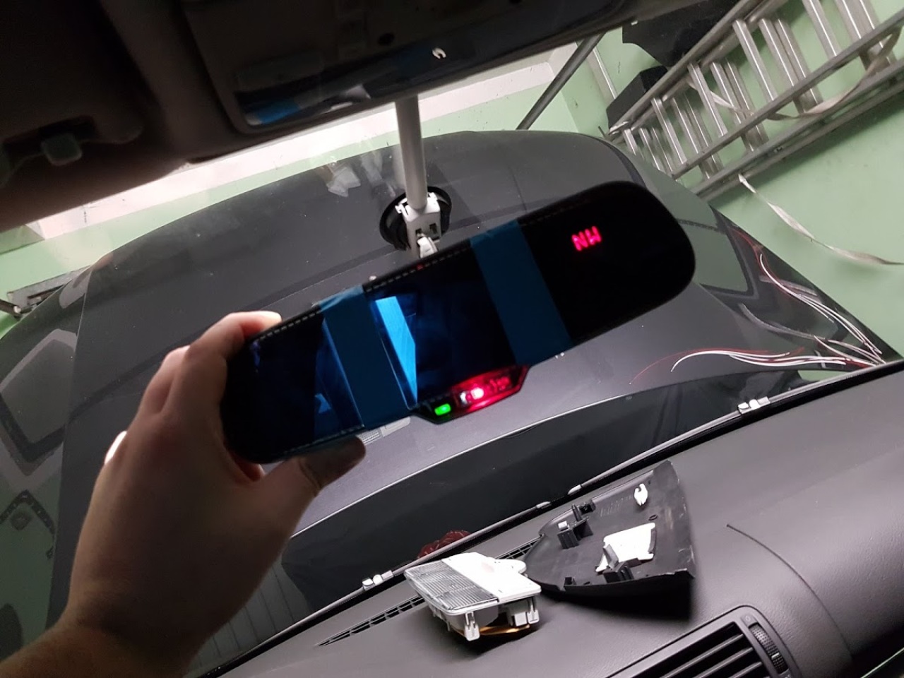

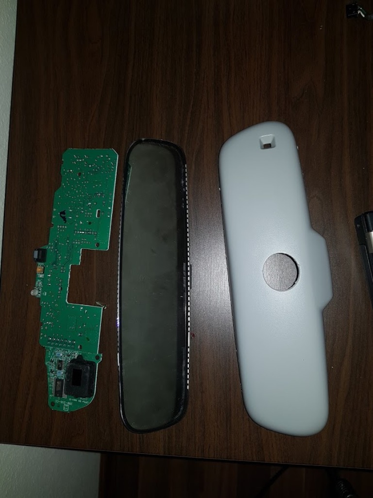

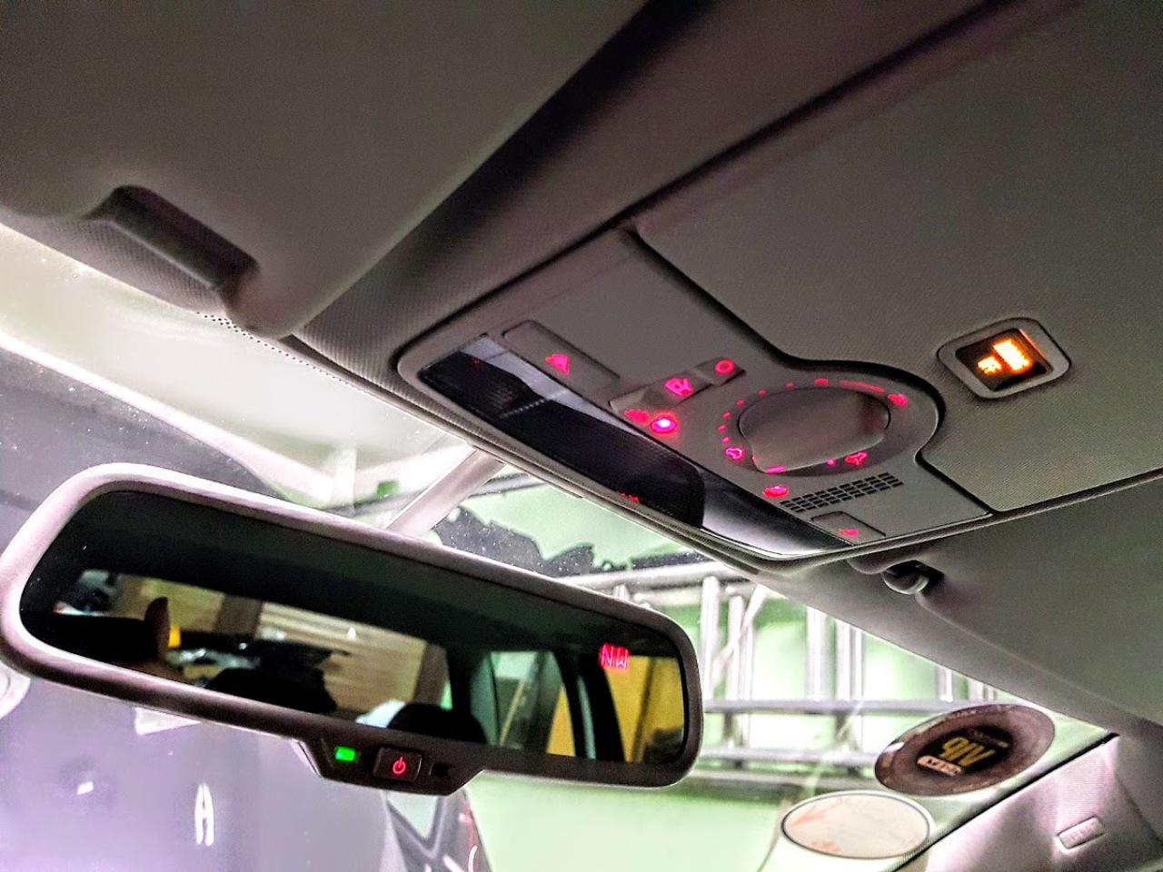

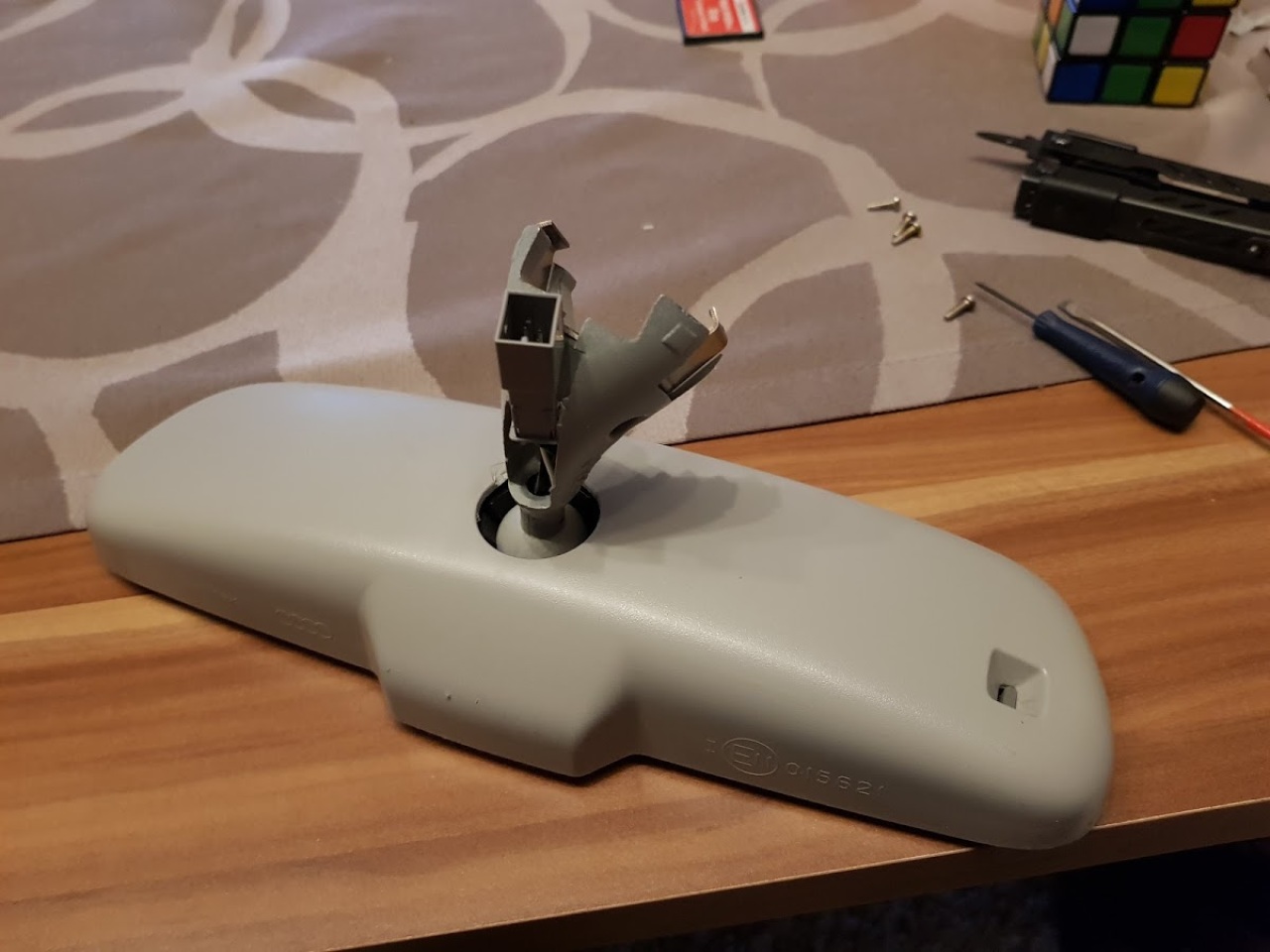

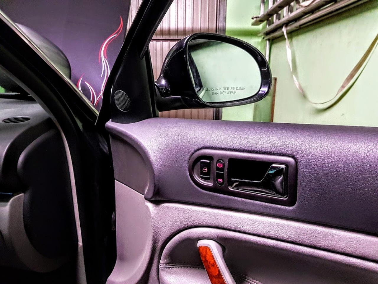

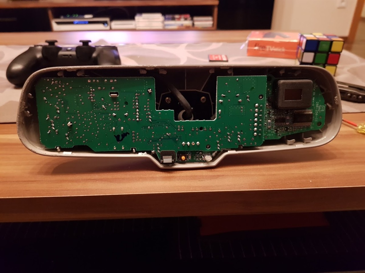

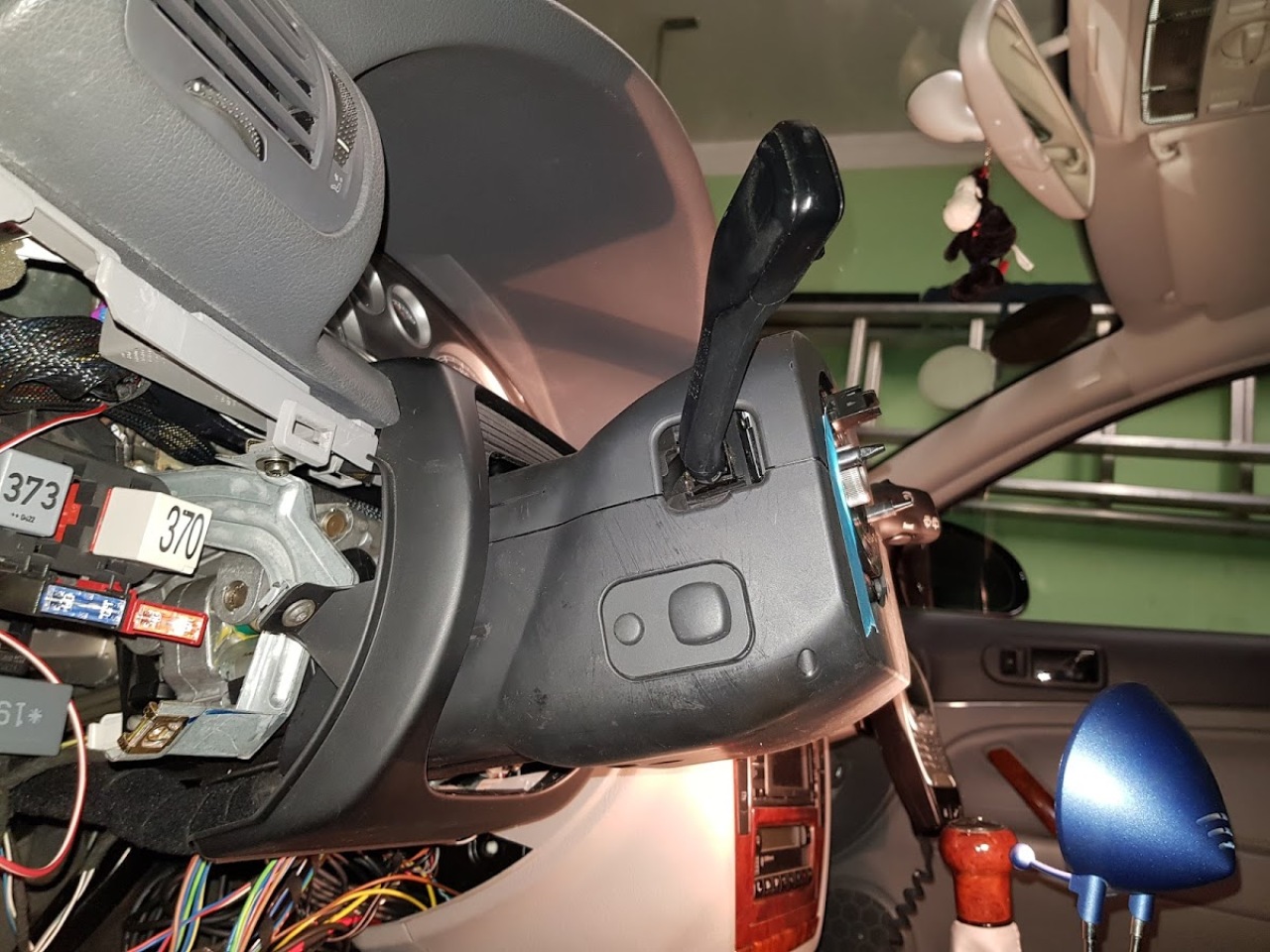

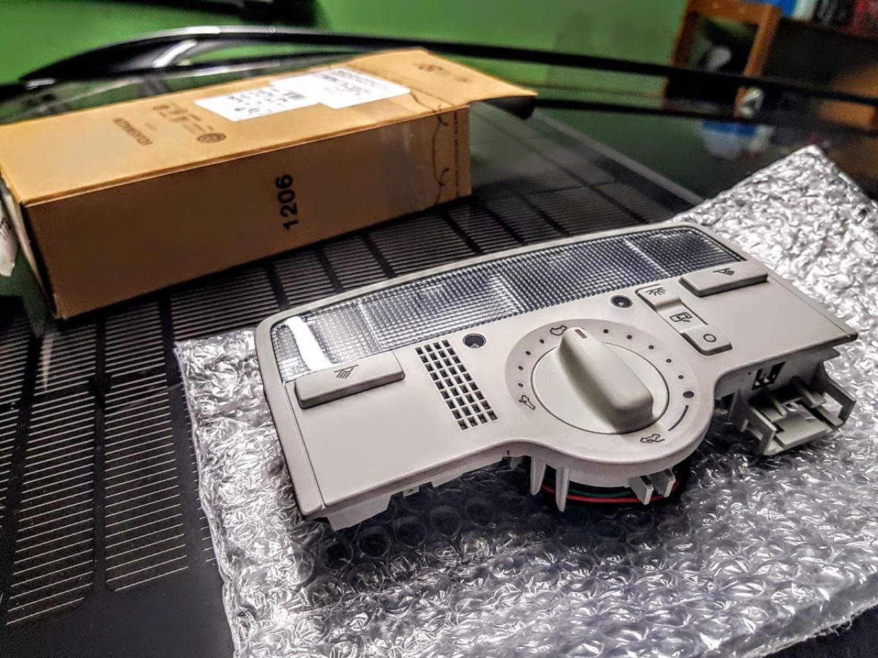

Irgendwann im Januar hab ich dann durch Zufall einen Audi A6 Spiegel mit integriertem Kompaß gefunden, musste ich natürlich haben...
Wie kann man sich das vorstellen? Ist im Endeffekt wie bei einem Taxameter, es wird eine Information durch das (abblendbare) Glas des Spiegels projeziert, das Kompaßelement ist ebenfalls im Spiegel integriert.
Passt das alles? Nö, da passt gar nix, der A6 hat einen anderen Fuß, also mal fix alles umgebaut, so dass es auf den Regensensor des 3BGs passt...
A6 Spiegel mit 3BG Fuß
Rechts oben sieht man das Display ganz gut...
Mal ins Auto gebaut, funktioniert alles...
Hat auch noch das charmante Feature, dass der Schalter nun auch rot beleuchtet ist...
Dann hatte ich noch so ein Problem...mein alter Spiegel hatte Ambiente, der Neue hats nicht...also noch ein bisschen Geld ausgegeben und ne W8 Leuchte für Fahrzeuge mit Schiebedach gekauft. Gebraucht gibts fast nix, nur Müll wo der Lack blättert...also neu...
Was soll ich sagen, die Preise haben sich in den letzten Jahren mal eben mehr als verdoppelt...und der Poti ist nicht mit drin.
Hat den Vorteil: Der Schiebedachschalter ist jetzt auch beleuchtet...das ist er ohne W8 nicht...
Hier in Kombi mit dem Spiegel:

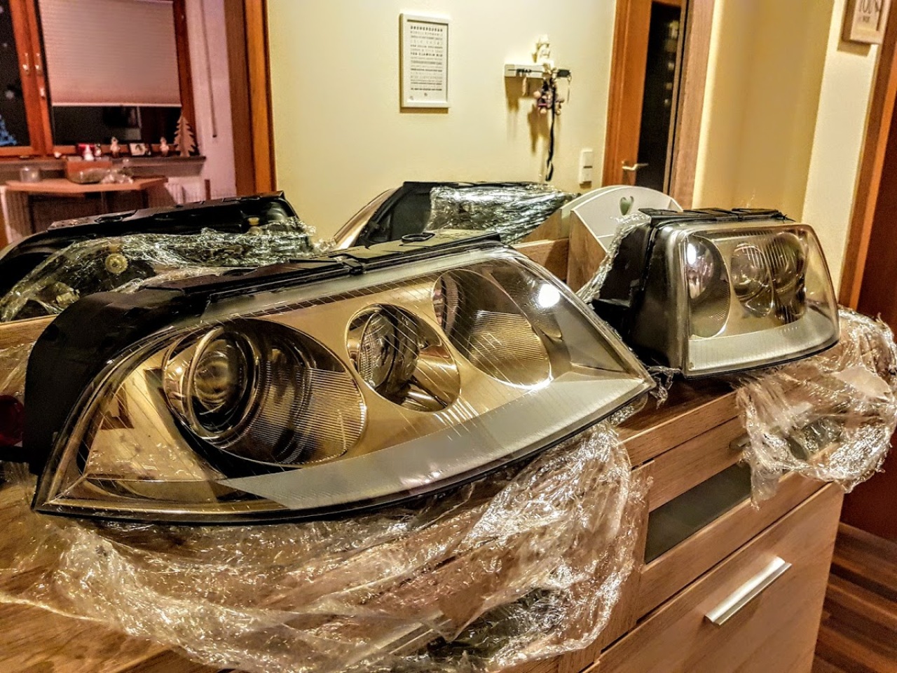

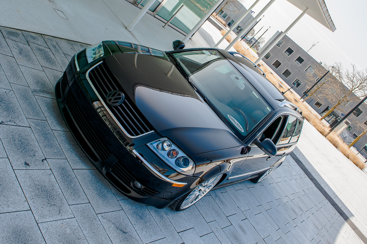

Dann hab ich im Dezember noch nen heiligen Gral ergattert...lange gesucht, nie gefunden, jetzt durch Zufall sogar für nen guten Preis...

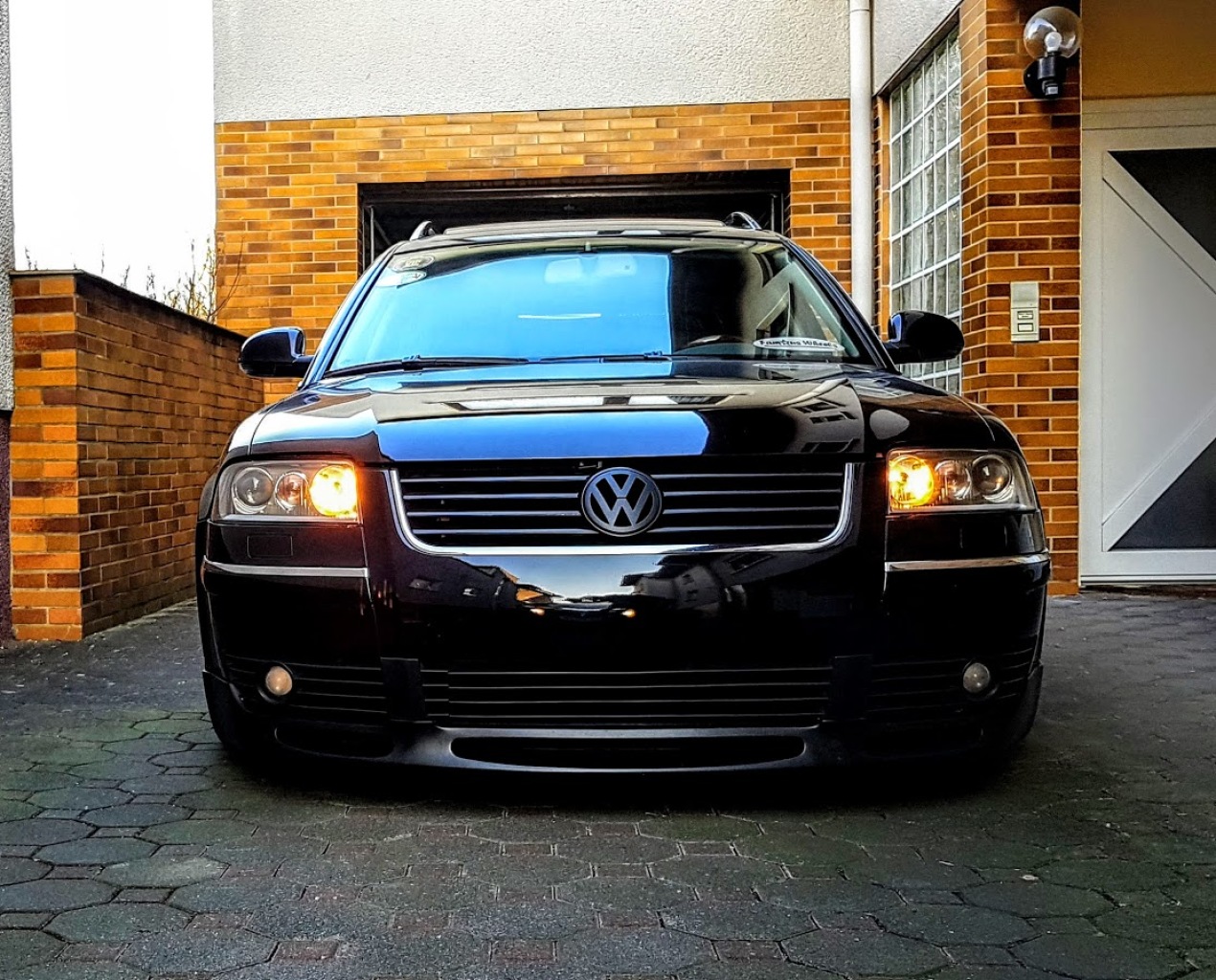

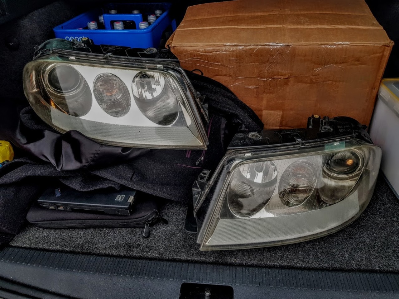

Gekauft in den USA (in Port Townsend, WA)...einen Satz US W8 Scheinwerfer...
Der Zustand? Ging so, nicht überragend aber dennoch intakt...Gläser natürlich matt und verkratzt, Reflektoren rostig und für den US Markt produziert, also auch kein asynchrones Licht...
Moment, US W8, was war das nochmal?...W8 Xenons generell sind vom Chrom her ne Nummer dunkler, wie die normalen Xenons...normale Xenons gabs in den USA nicht, dort hatte nur der W8 Xenon, also gibts nur "dunkle" US Xenons. Die US Xenons sind ausserdem noch 12-polig (und nicht 10-polig wie in Deutschland)...und warum? Keine Ahnung...man kann aber die Hilfs-H7 für das Fernlicht separat ansteuern, bei den Deutschen kann nur der Shutter mit bedient werden...und der findet es irgendwie scheisse, wenn er keine 12V bekommt...
Kurz: Man kann bei den US W8 die H7 legal und technisch sinnvoll als Tagfahrlicht verwenden...weiterhin sehen sie auch noch geil aus.
Die Inlays sind nicht nur dunkler sondern als US W8 auch noch unten grau pulverbeschichtet...

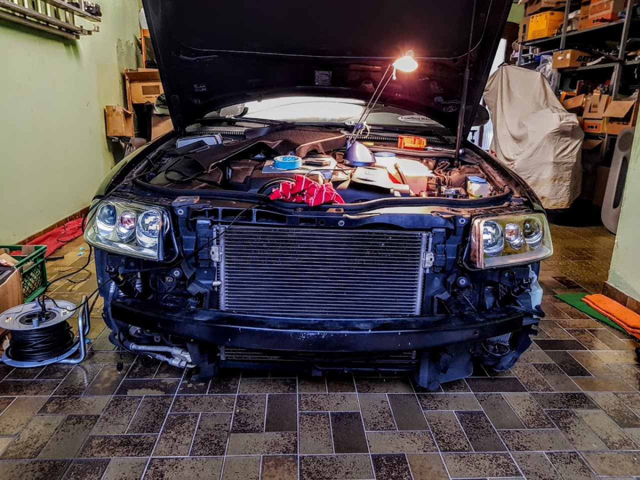

Also den Krempel mal zusammengepackt und nach Zwickau gedengelt und die Scheinwerfer einmal neu machen lassen, neue Reflektoren, neue Linsen, neue Shutter und neue Gläser...und es wurden neuwertige US W8 daraus...
Hier sieht man wunderbar den Unterschied zwischen W8 und normal...(nämlich nicht, so groß ist der nämlich gar nicht und auf dem Bild kommts nicht so rüber)
Mit Tagfahrlicht aktiv...

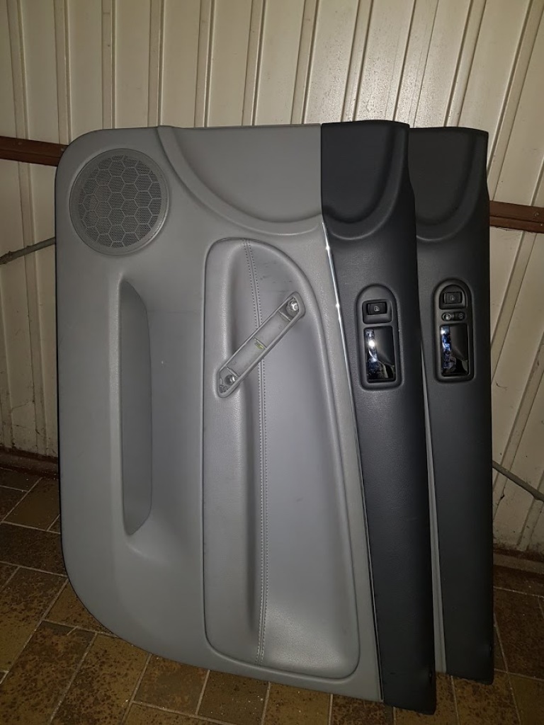

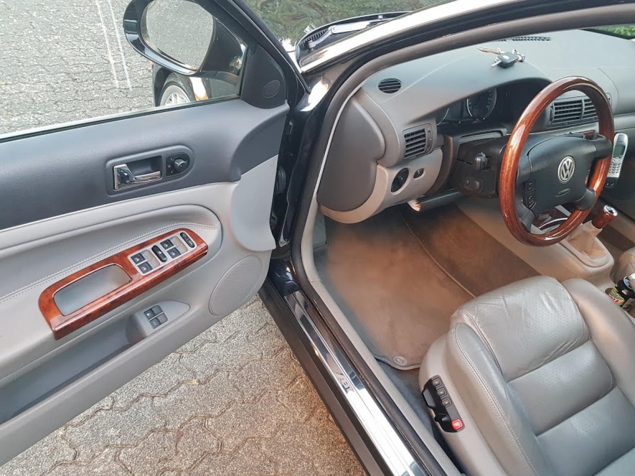

Durch Zufall hab ich dann noch ne US Türverkleidung vorn rechts gefunden, die auch noch genau meine Farbkombination hat (flanellgrau - anthrazit)...das heißt ich kann meinen US ZV Schalter endlich verbauen...
Neue Pappe hinten, alte vorne...sieht fast gleich aus, dem ist aber nicht so...der Schalter ist minimal größer und kann nicht ohne Schnitzarbeiten in eine deutsche Pappe verbaut werden...und da das Ganze eingelassen ist, kann man das auch nicht schön hinschnitzen...also ne US Türpappe suchen...oder durch Zufall finden :-)
Eingebaut und verkabelt...

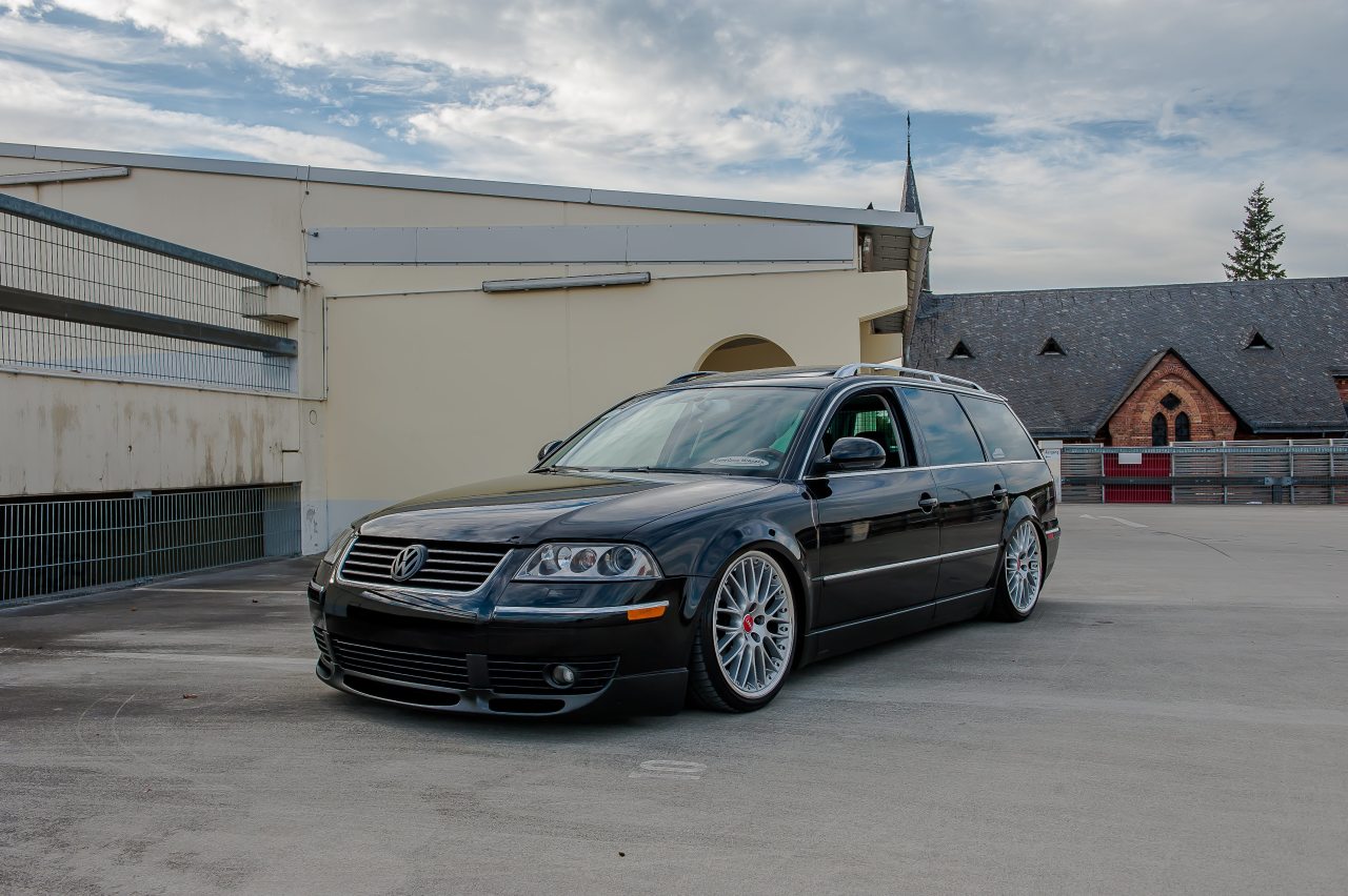

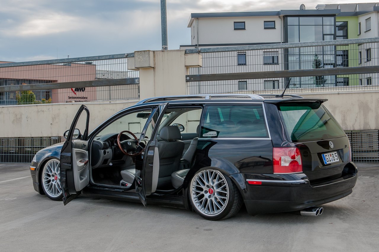

Gestern hab ich dann mal grundgereinigt und ein paar Bilder gemacht...im Sonnenlicht mit viel Kontrast kommen auch die dunklen W8er richtig rüber...

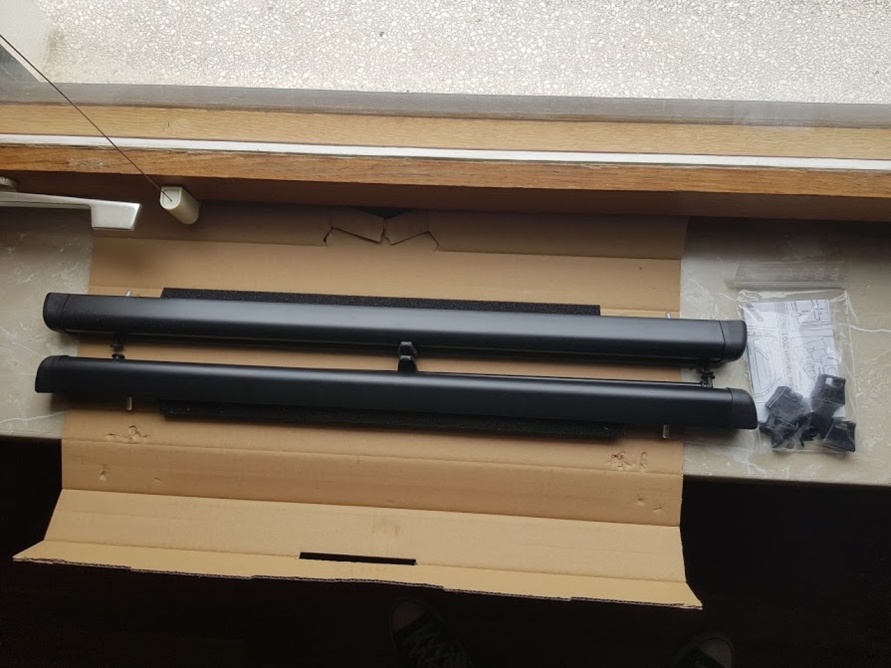

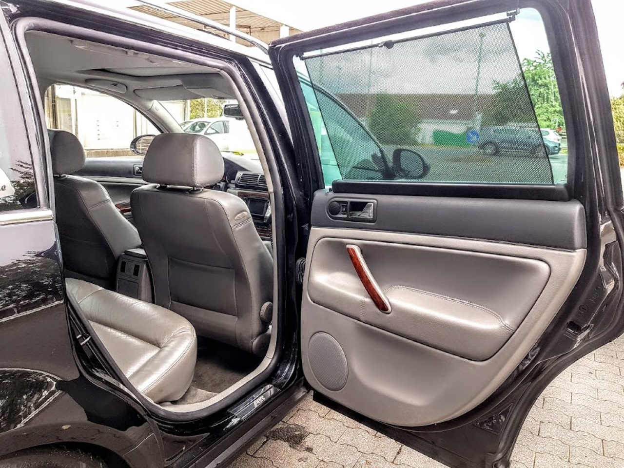

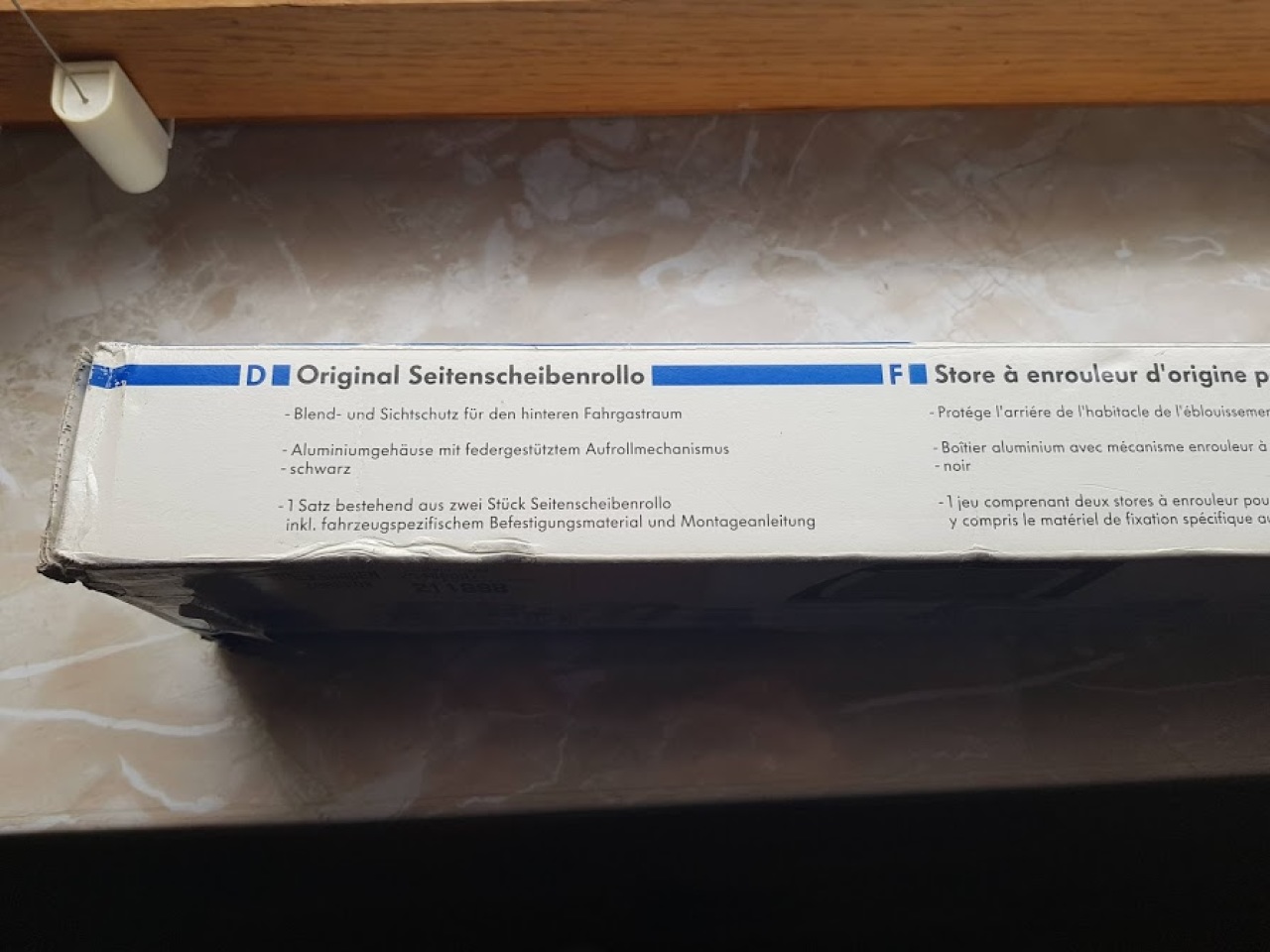

Kürzlich hab ich noch einen Satz Votex Sonnenrollos erstanden, diese sind absolut rar...waren zu "Lebzeiten" zu teuer, wollte keiner haben und sind seit vor 2008 bereits entfallen...
Ich hab allerdings noch nen Satz nagelneue aufgetan...:-)

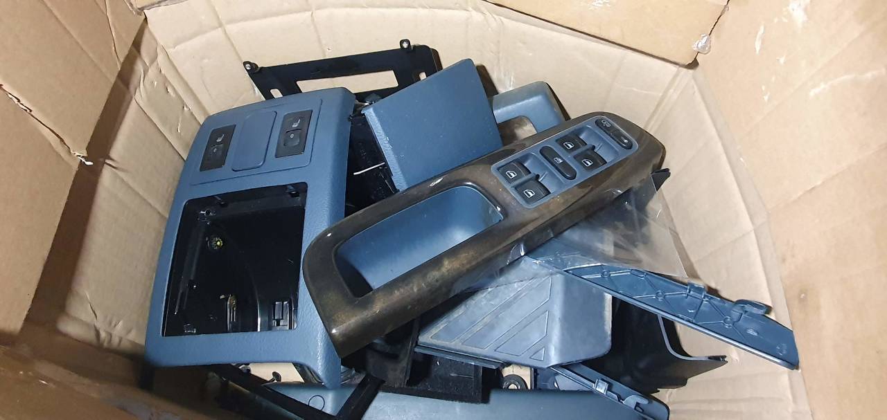

Weiterhin hab ich auch endlich einen W8 Innentürgriff in Walnussholz mit grauem Inlay gefunden, auch recht selten, da es den W8 in Europa nicht mit grauem Innenraum gab...

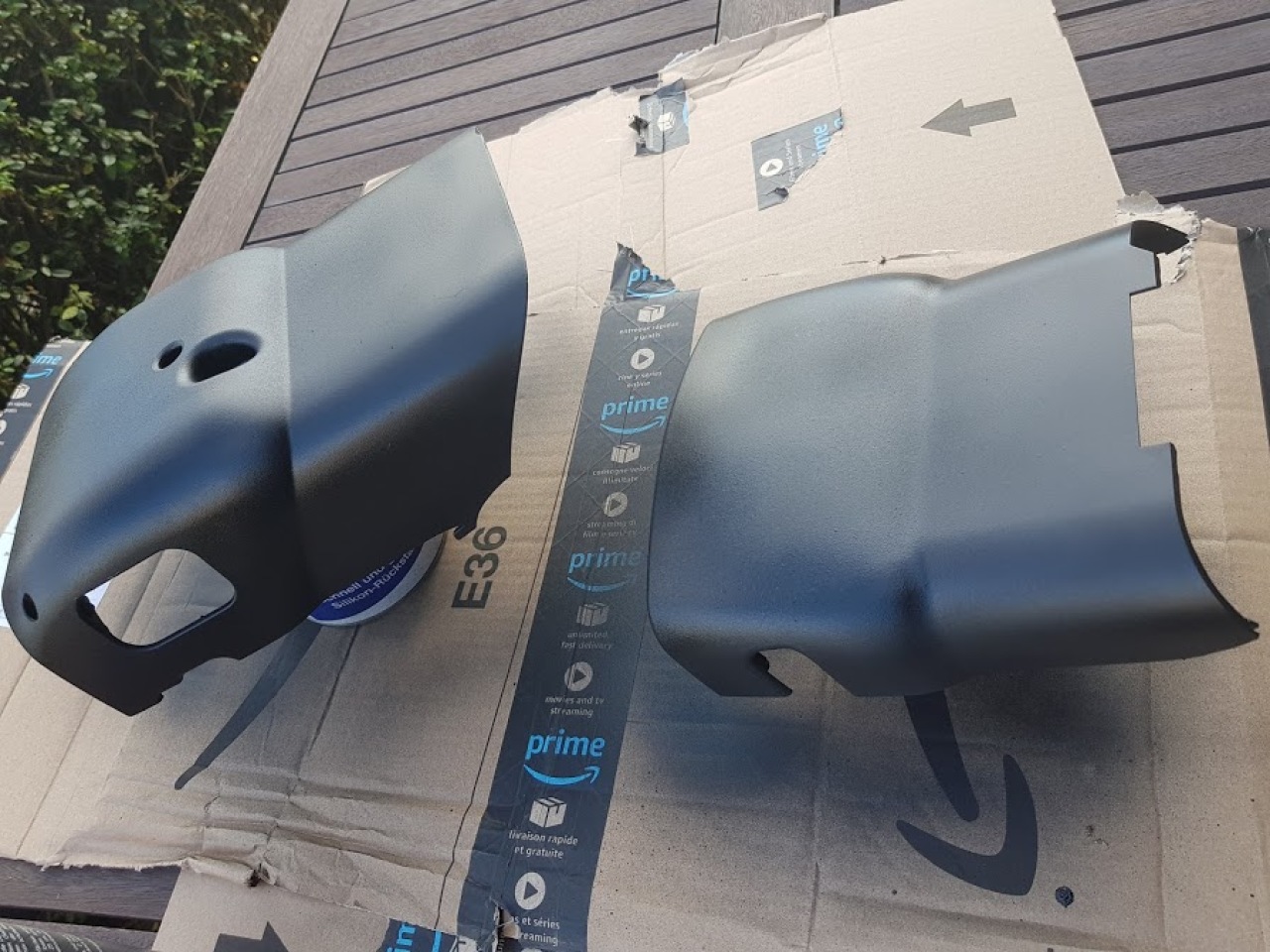

Dann hab ich noch eine Lenksäulenverkleidung eines A8 D2 vFL aufgetan, diese ist etwas schlanker als die des FLs und passt damit viel besser durch den 3BG-Rollo. Leider ist das Teil auch selten da bereits entfallen und die gebrauchten sind meistens zerbrochen und damit wertlos, eine schlecht sitzende hab ich bereits...

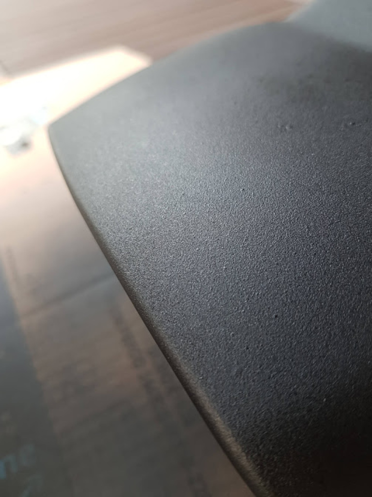

Diese aber nicht, dort war nur der Softlack fertig, welch Überraschung...
Also den Softlack entfernt und die Abdeckung mit Strukturlack lackiert, so passt das für mich...
Passt perfekt...

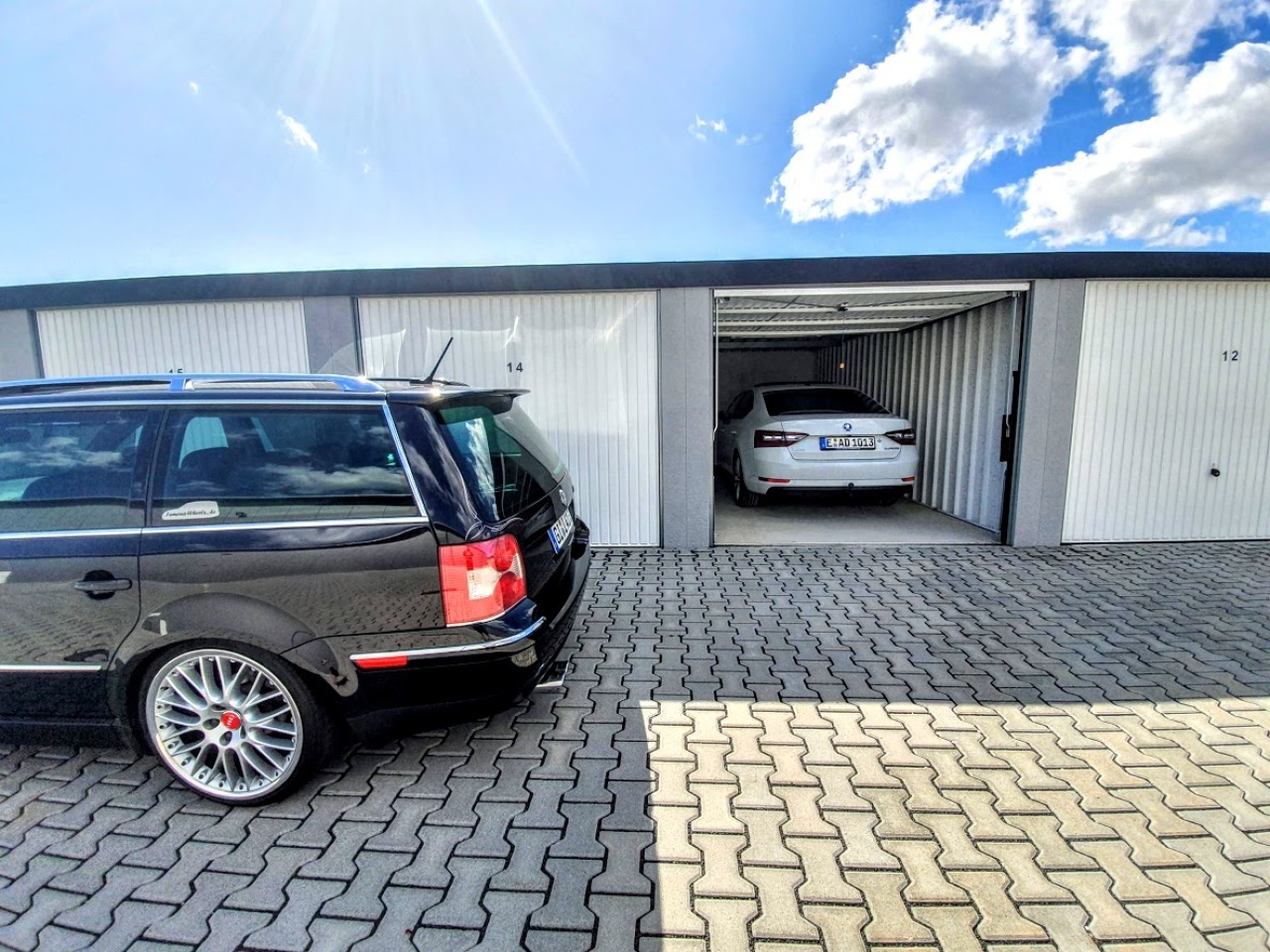

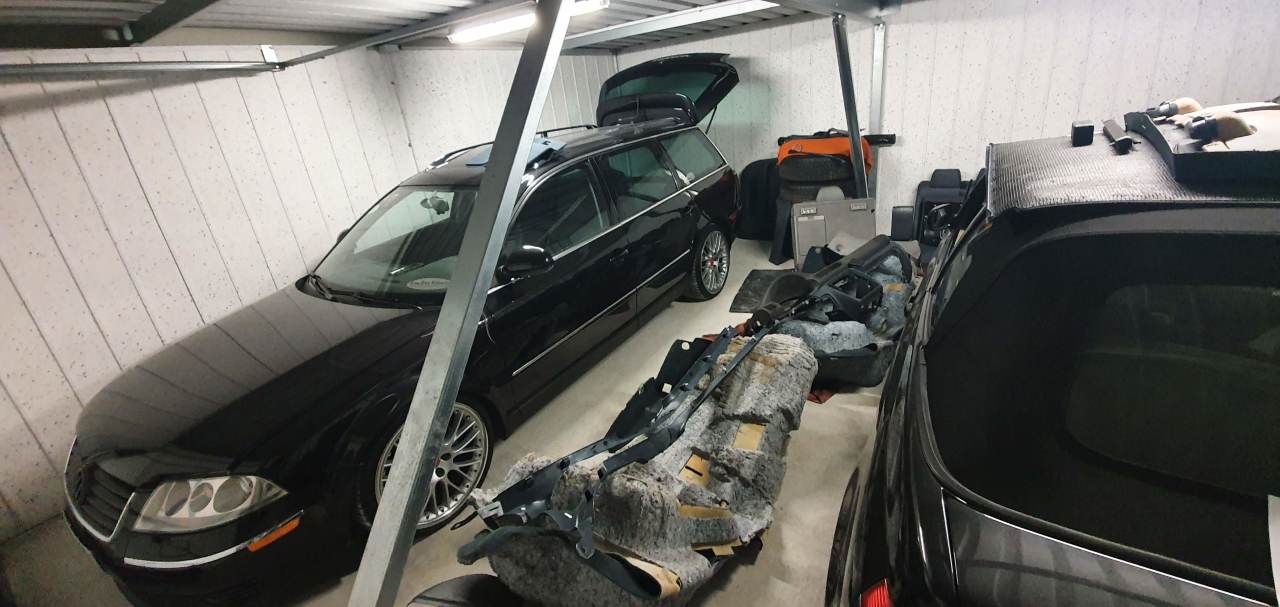

Und jetzt im Winter? Eigentlich nix...der 3BG schläft dieses Jahr in einer total engen 60er Jahre Garage, da ich die große Garage für den Golf brauche, im Frühjahr dann aber endlich mal den Auspuff richten (d.h. nach oben in den Diffusor setzen) und die ABT Lippe benötigt neuen Lack, hier werde ich auf den neuerdings allseits beliebten Strukturlack zurückgreifen...

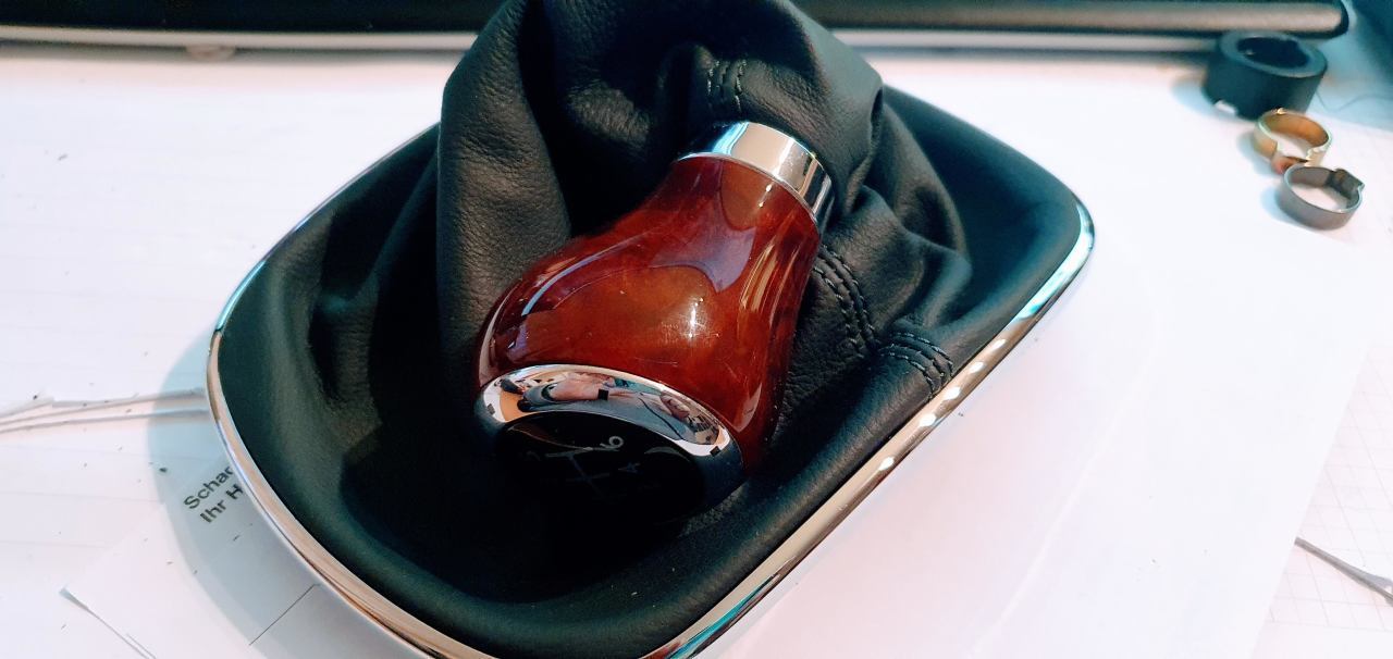

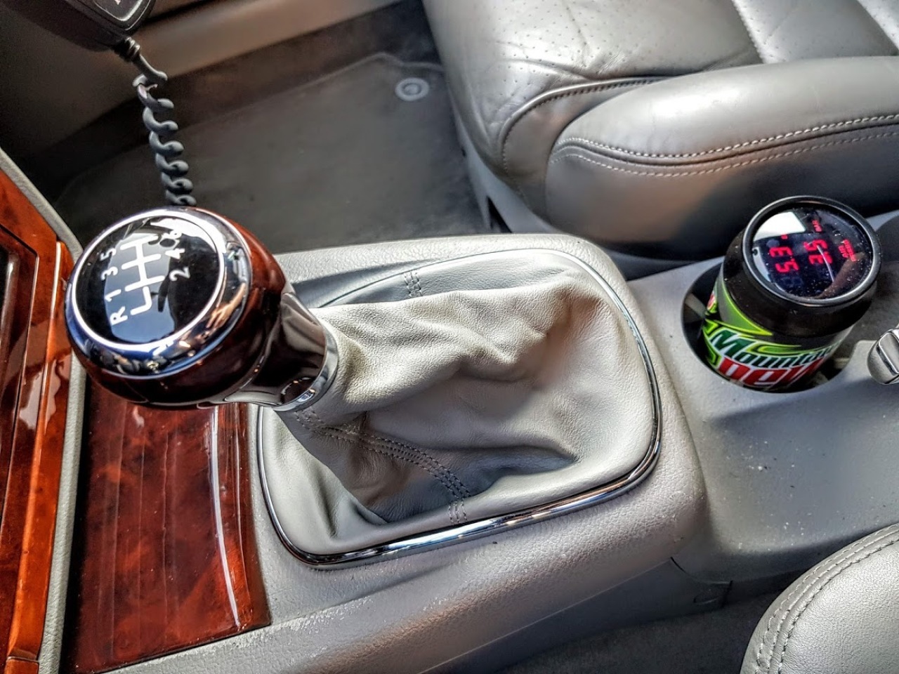

So richtig was geschafft hab ich nicht, es hat nur für einen neuen Schaltknauf gereicht...und ein paar hundert Kilometerchen...
Aber immerhin 2 Treffen angefahren...
Ja, der Schaltknauf...ein seltener Votex Schaltknauf im W8-Design, d.h. sieht aus wie der des W8, hat aber statt des Schriftzugs nur Quadrate drauf...mit passender Chromspange und grauem Ledersack vom W8...

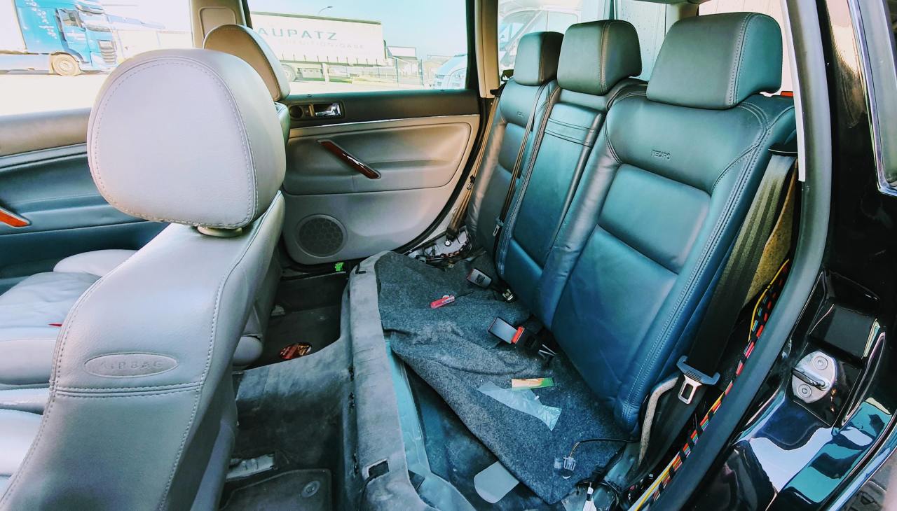

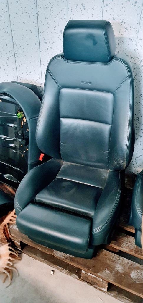

Anfang November dann mal durch die Kleinanzeigen gestöbert...und was sieht man da?

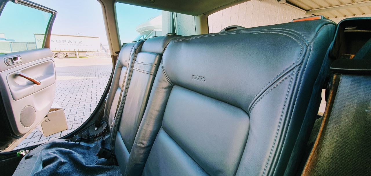

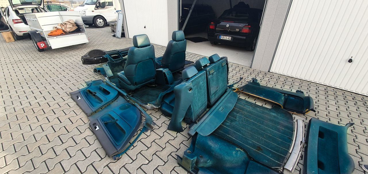

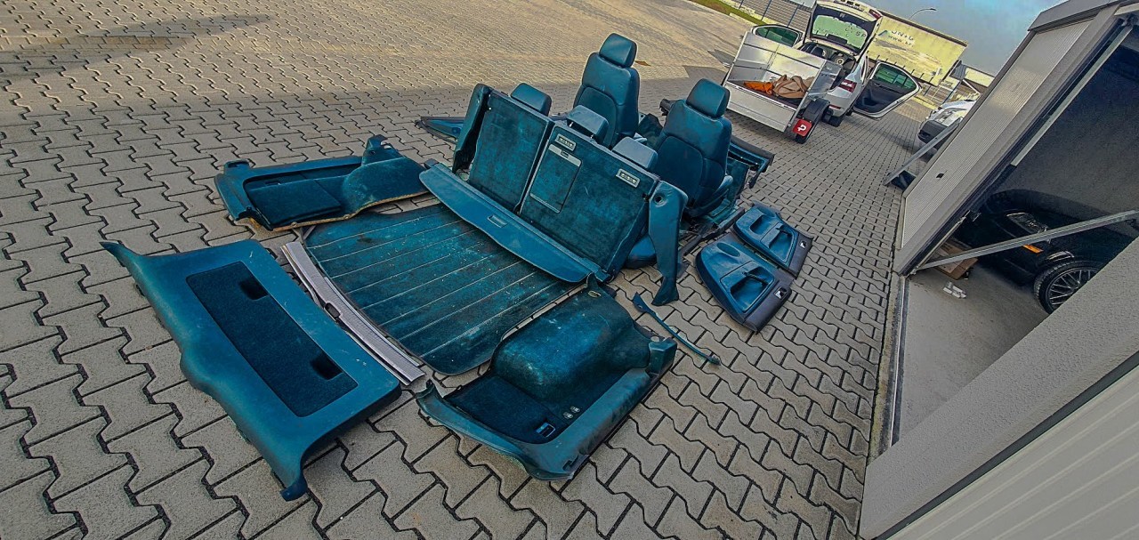

Ne Ausstattung, Recaro, Petrol, 2005er Modell aus einem Fronttriebler, Vollleder mit 4x Sitzheizung, dazu alle Teile, die man für den Umbau auf ne andere Farbe benötigt...
Nee, kann nicht sein, sowas hat keiner und verkauft auch keiner...
War falsch, hat er, verkauft er...

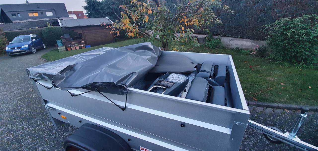

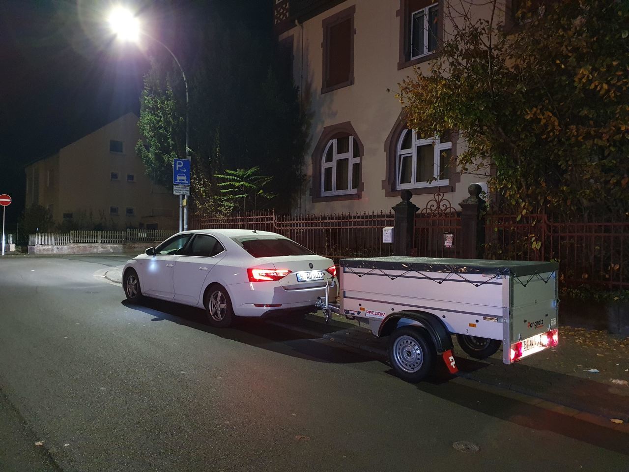

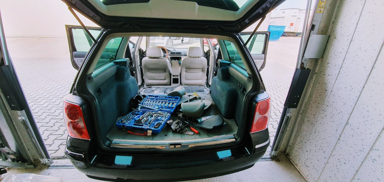

Standort Erzgebirge, knappe 400km...das geht ja fast...aber so ne komplette 3BG-Ausstattung ist echt viel Zeugs...
So ein Zufall, am Montag vorher eh nen kleinen Hänger gekauft, da könnte man ja...
...den mal anmelden und direkt einweihen...
Gesagt, getan, die hatten sogar nen Termin frei...das Kennzeichen kommt manchen Personen bestimmt bekannt vor...

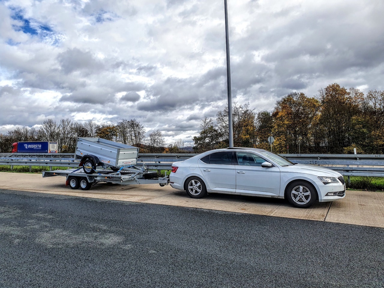

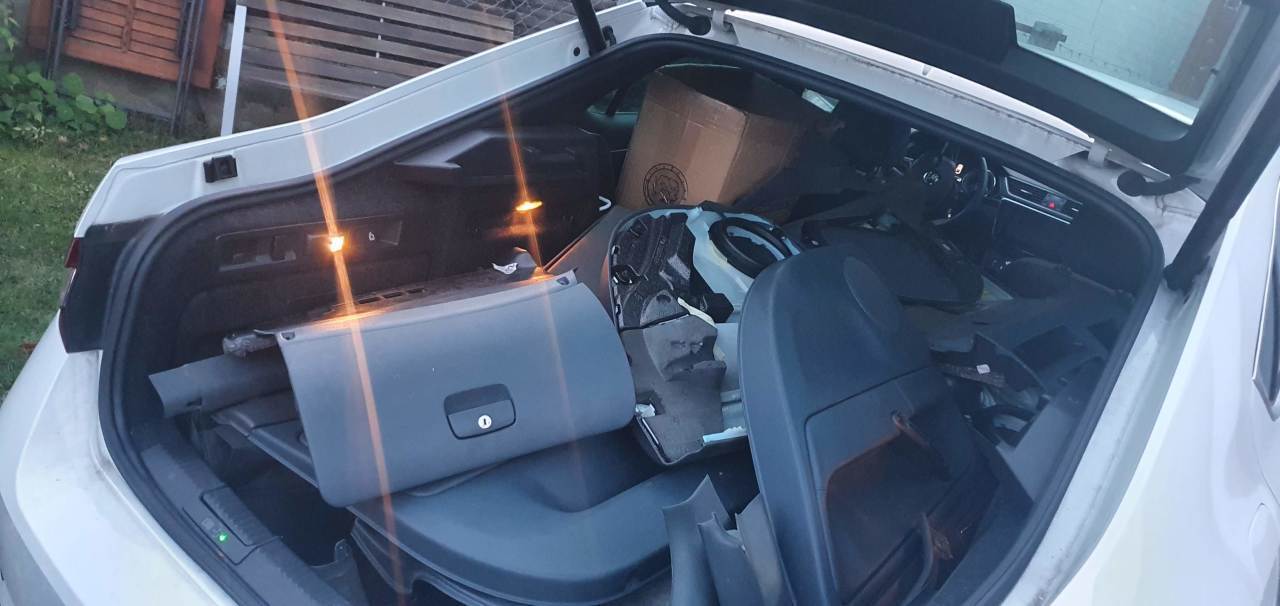

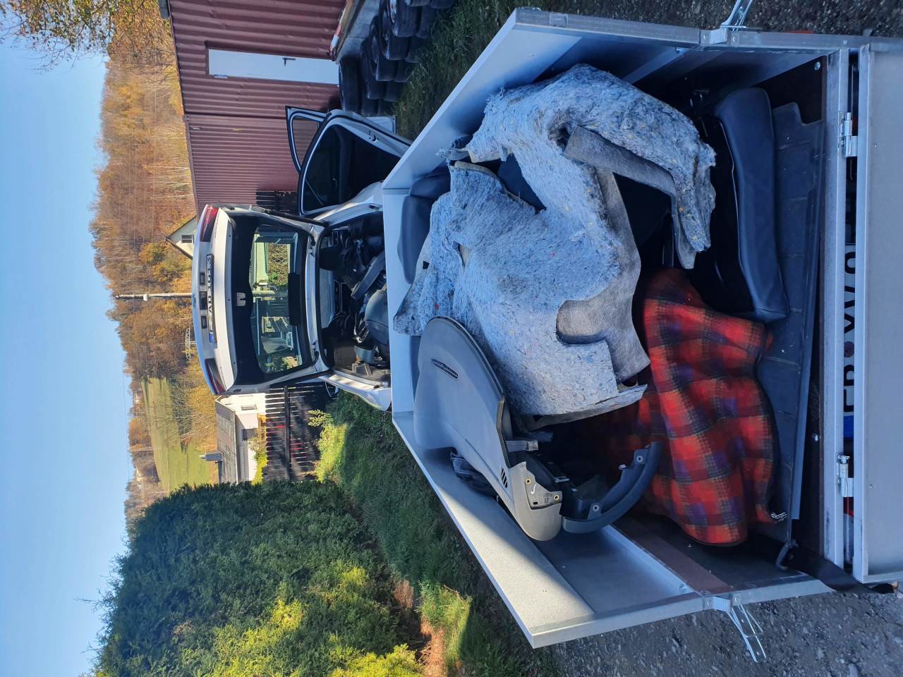

Samstag früh, Abfahrt 4:30, noch schnell zur Sparkasse...angepeilt für Schwarzenberg im Erzgebirge: 11 Uhr...

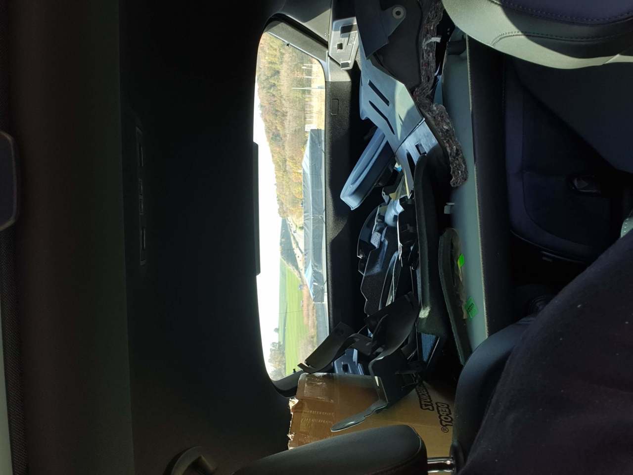

Pünktlich da gewesen, eingeladen...hoffentlich geht das alles rein...
Ja, geht alles rein...
791km, 9:49h, 80km/h im Schnitt, 5,5L auf 100km...

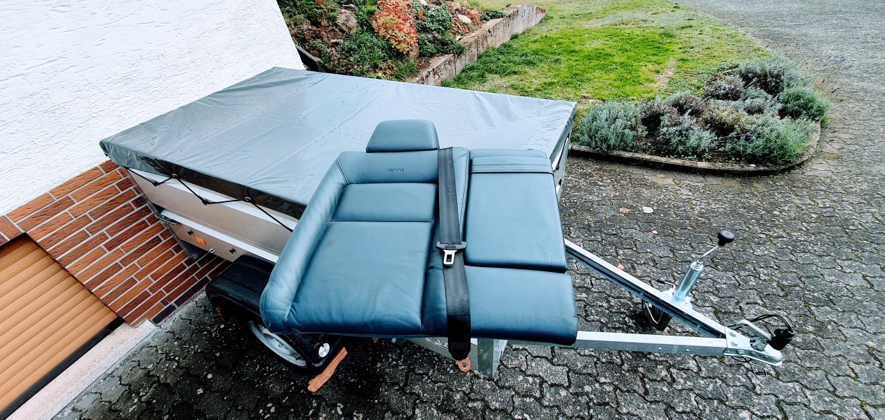

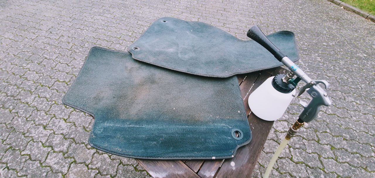

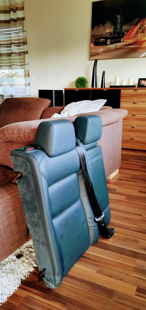

Tjo, aufbereiten, einbauen, wohlfühlen...
Total sauber...

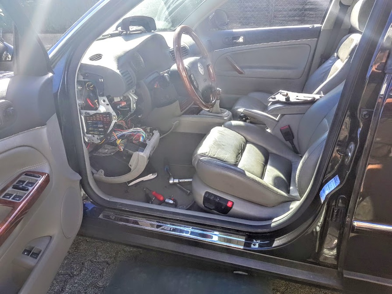

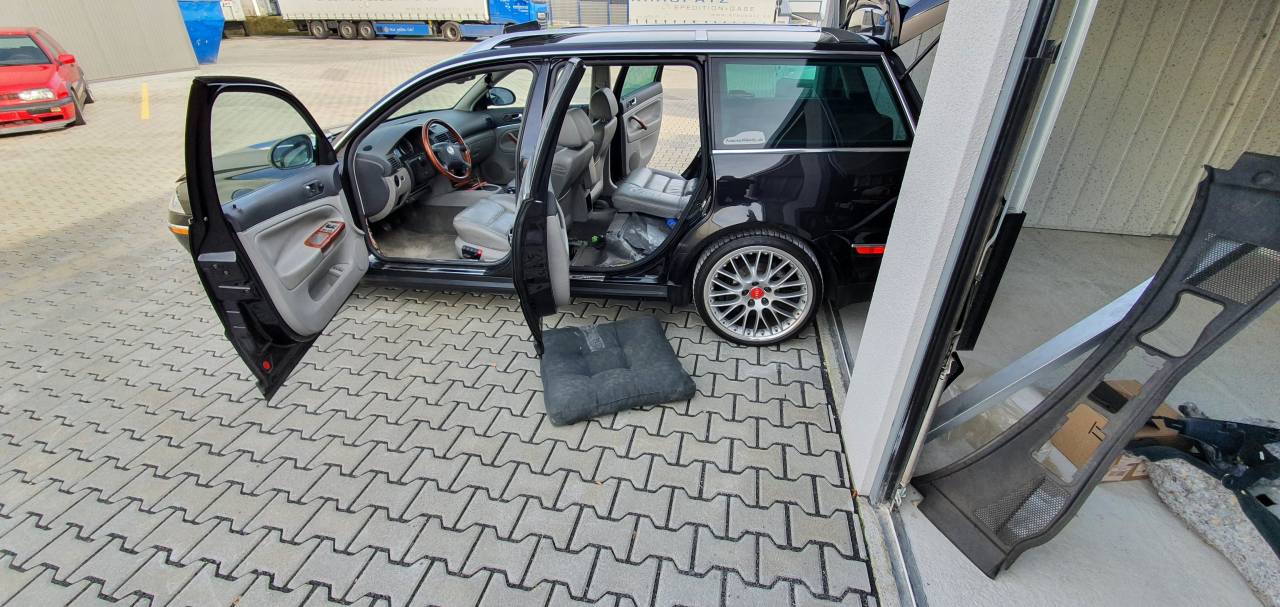

Dann hab ich doch wieder was zu tun...

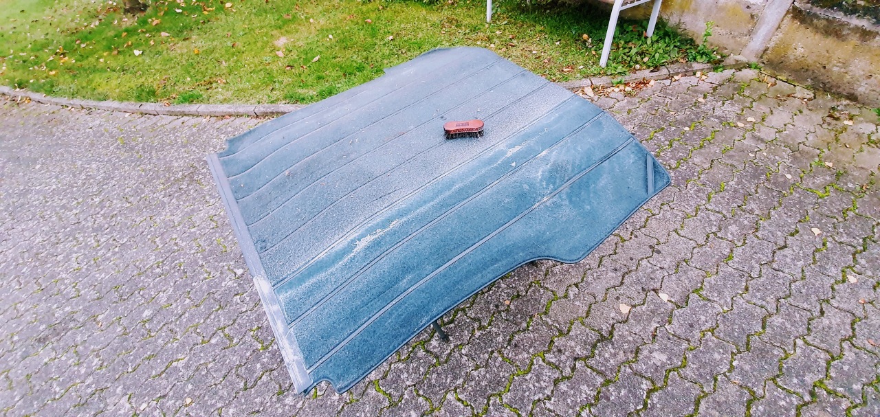

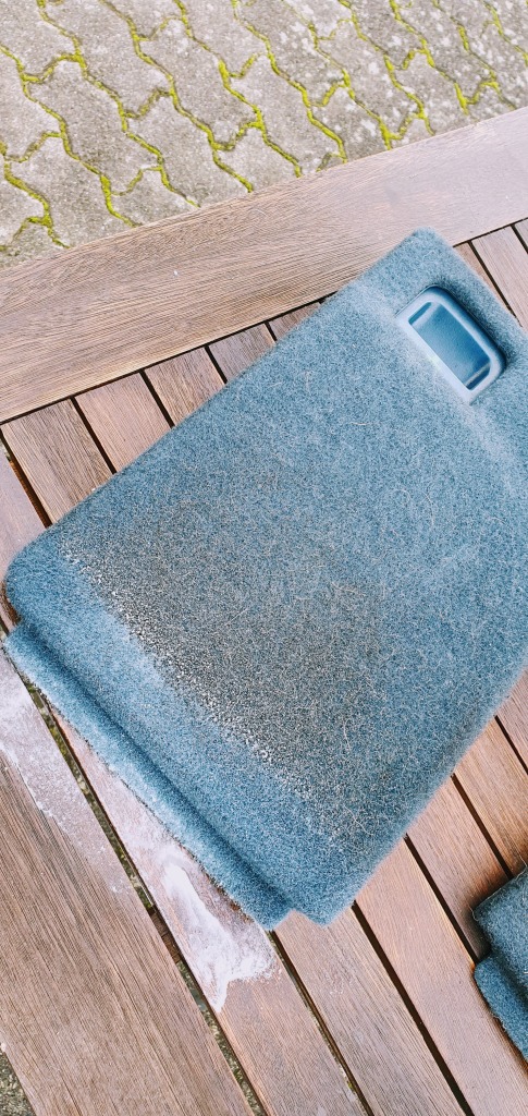

Mittlerweile ist eigentlich alles sauber, diverse Softlacke sind nachlackiert, weitere seltene Teile gesammelt...

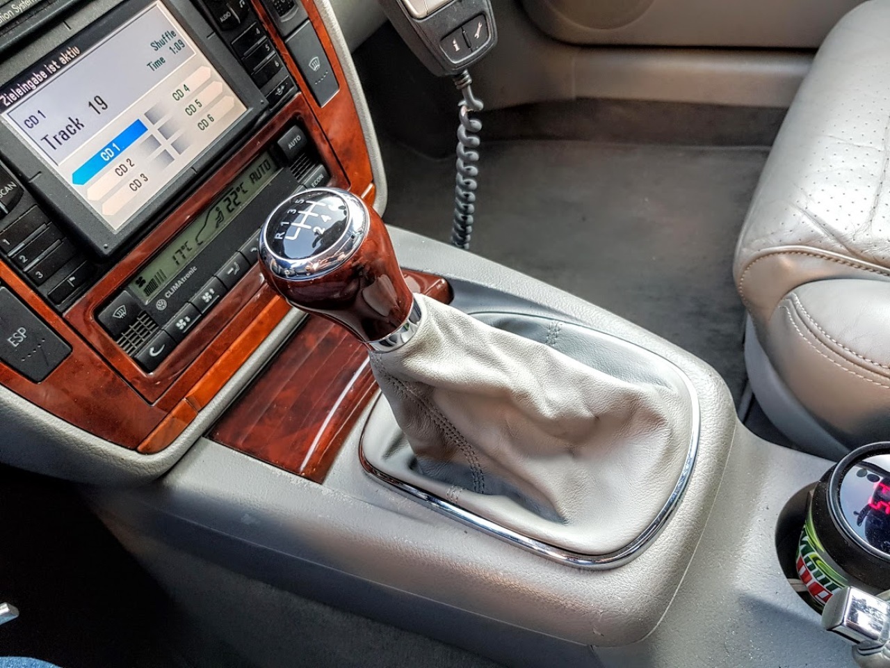

Meinen Votex Schaltknauf mit einem neuen Sack in petrol ausgestattet:
Mittelarmlehne der Rückbank repariert...
Hier steht überall petrol rum...die Frau erzählt irgendwas von raus und Scheiße, keine Ahnung was sie damit meint...
Die Lederaufbereitung spare ich mir erstmal, bis auf die übliche Wange am Fahrersitz ist aber auch nicht groß was zu tun...

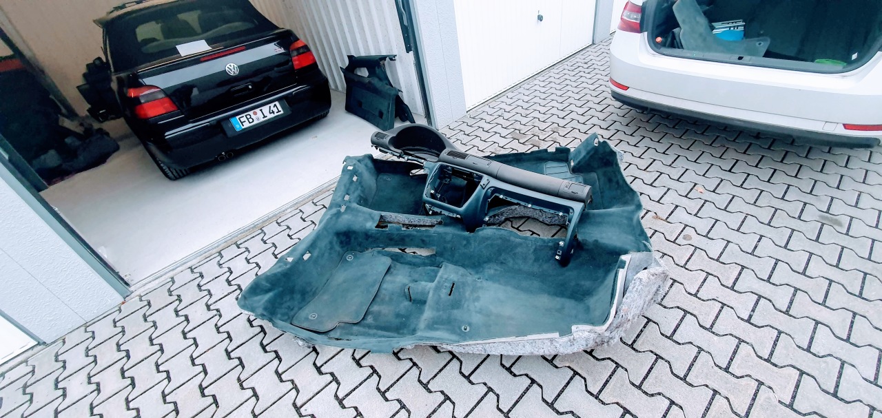

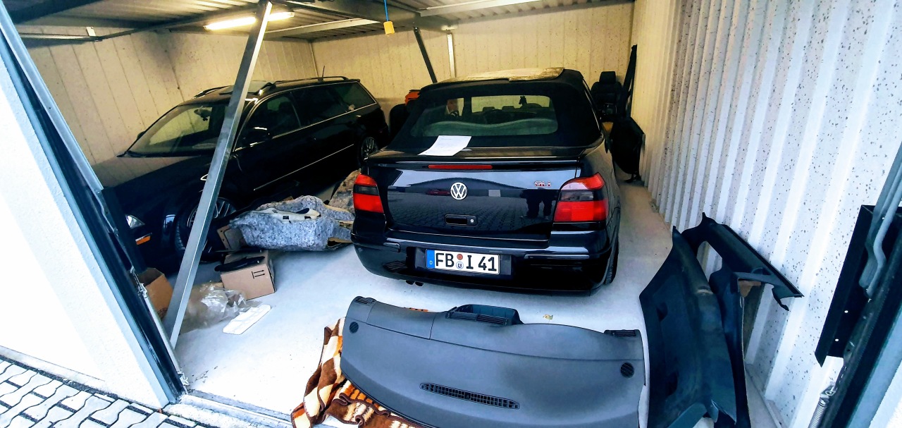

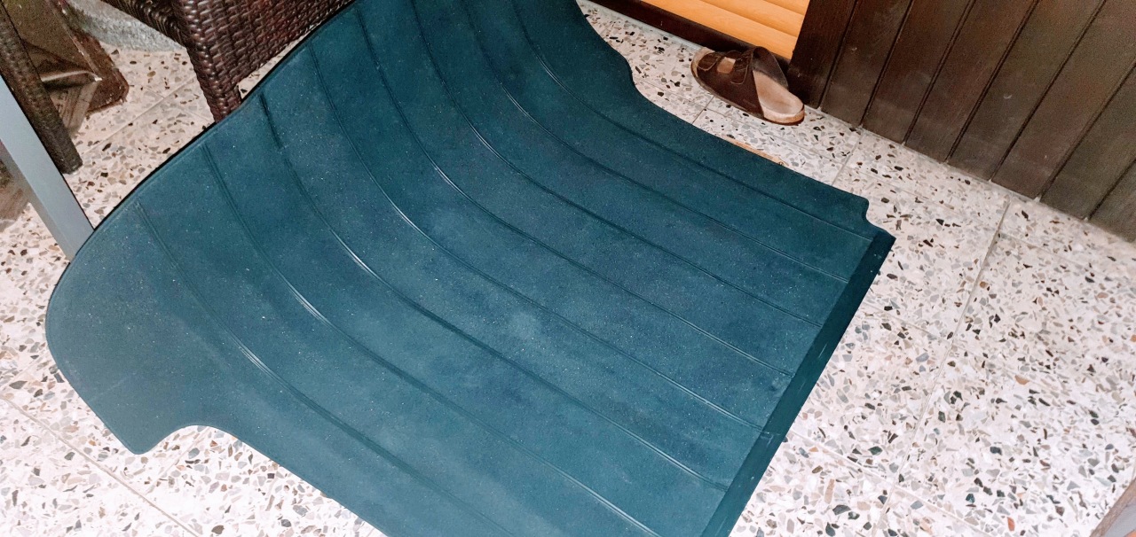

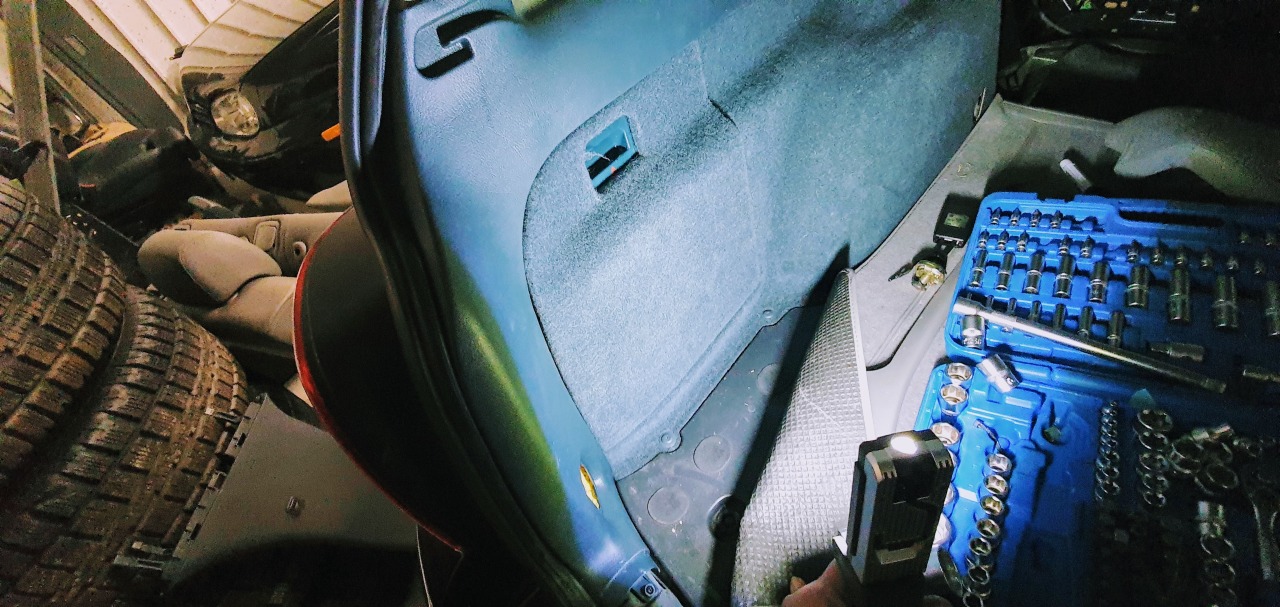

Am Montag nochmal fix in Leipzig gewesen und ein Doppel-DIN Amaturenbrett sowie einen weiteren Teppich geholt...
Bisschen voll langsam alles...
Und mal angefangen umzubauen...
Wir erinnern uns...alles unterhalb der Fensterlinie wird petrol...
