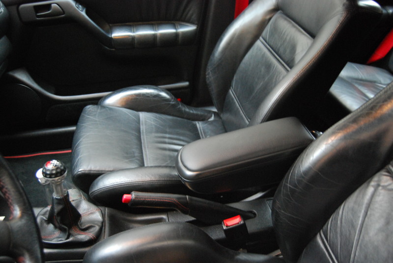

Und noch was ausem Lager was jetzt noch ins Auto kommt...Kamei Mittelarmlehne in Echtleder...
