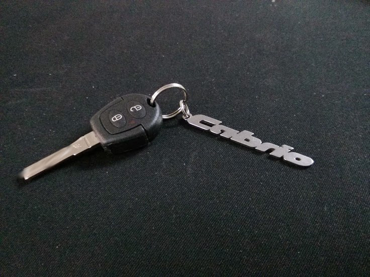

Erstmal alle "alten" Schlüssel vom Vorbesitzer des Steuergeräts entfernt und meine angelernt...
[IMg]http://www.kellerbu.de/cccabrio/winter/20131228/zv2.PNG[/IMG]
Scheint alles tutti zu sein...(ja, Batterie gehört mal geladen)
[IMg]http://www.kellerbu.de/cccabrio/winter/20131228/zv3.PNG[/IMG]
Hier nochmal der Schlüssel...
[IMG]http://www.kellerbu.de/cccabrio/winter/ ... 154113.jpg[/IMG]
