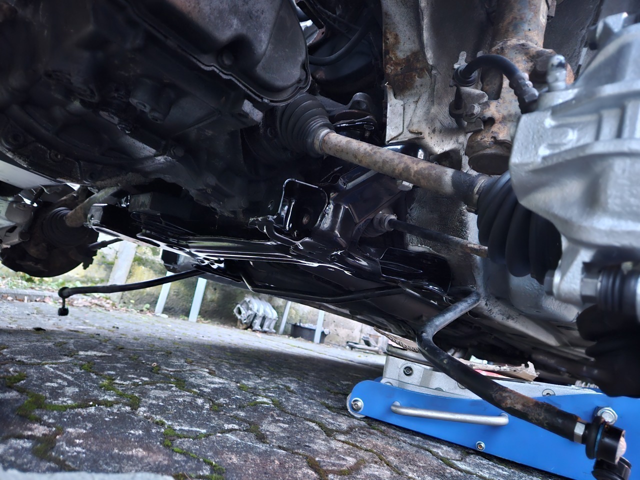

30.12. - es hat tatsächlich mal nicht (länger) geregnet und ich hatte Zeit, also direkt weiter gemacht und um den großen Brocken namens Aggregateträger gekümmert...
Erstmal die Hütte auf Böcke gestellt...normal heb ich immer das Auto am Aggregateträger an, wo sich der Querlenker trifft...gut, das fällt jetzt erstmal aus...
Mittlerweile haben sich auf die Federn an der HA ein bisschen gesetzt...
Die Schrauben der Motorlager gelöst...
Und das ganze Ding mal aufgehängt...
Anschließend nach und nach die Achse gelöst und Teile ausgebaut...
Nach ein bisschen Gewürge war das Ding dann draußen. Gerade die Schrauben vom Lenkgetriebe haben es etwas rausgezögert, die waren ziemlich rostig und nicht so richtig gut zu erreichen, ging aber.
Letztendlich gingen aber alle Schrauben gut und problemlos auf.
Dann hab ich den Kram rüber gebaut.
Ich hätte sicherlich neue Motorlager verwenden können, die sind allerdings total in Ordnung und dann mach ich das eher irgendwann mal, wenn es wirklich nötig ist.
Die Schellen des Stabis sowie die Gummis hatte ich leider nicht auf dem Schirm, sonst hätte ich die mit neu gemacht.
Querlenker Lager leicht rissig...
Die Koppelstangen haben es auch hinter sich, die hatte ich aber eh schon da...
Also den Kram umgebaut und die Achse unters Auto geschmissen...
Stand jetzt ist der Aggregateträger unterm Auto und verschraubt, der Motor liegt wieder in seinen Lagern.
Mir ging dann das Tageslicht aus, weiter gehts im nächsten Zeitfenster mit den Querlenkern, ich muss auch noch alle Drehmomente noch durchgehen.
