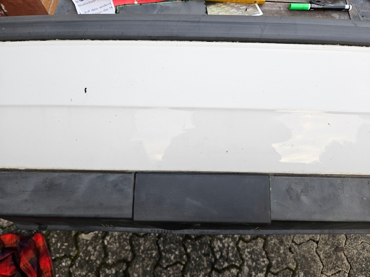

Heute dann noch bei klirrender Kälte den Ausschnitt für die AHK gemacht. Ich wollte eigentlich weiter den Tempomaten einbauen, hatte dann aber irgendwie doch keine Lust auf Elektrik...
War innen sogar vorgezeichnet, hab ich aber nicht verwendet.
Außen grob vorgezeichnet...
Und geschnitten...
Nach ein paar Runden hatte die Öffnung die richtige Größe...
Noch die Kanten etwas abgerundet und gesäubert, dann die Abdeckung eingepasst...
