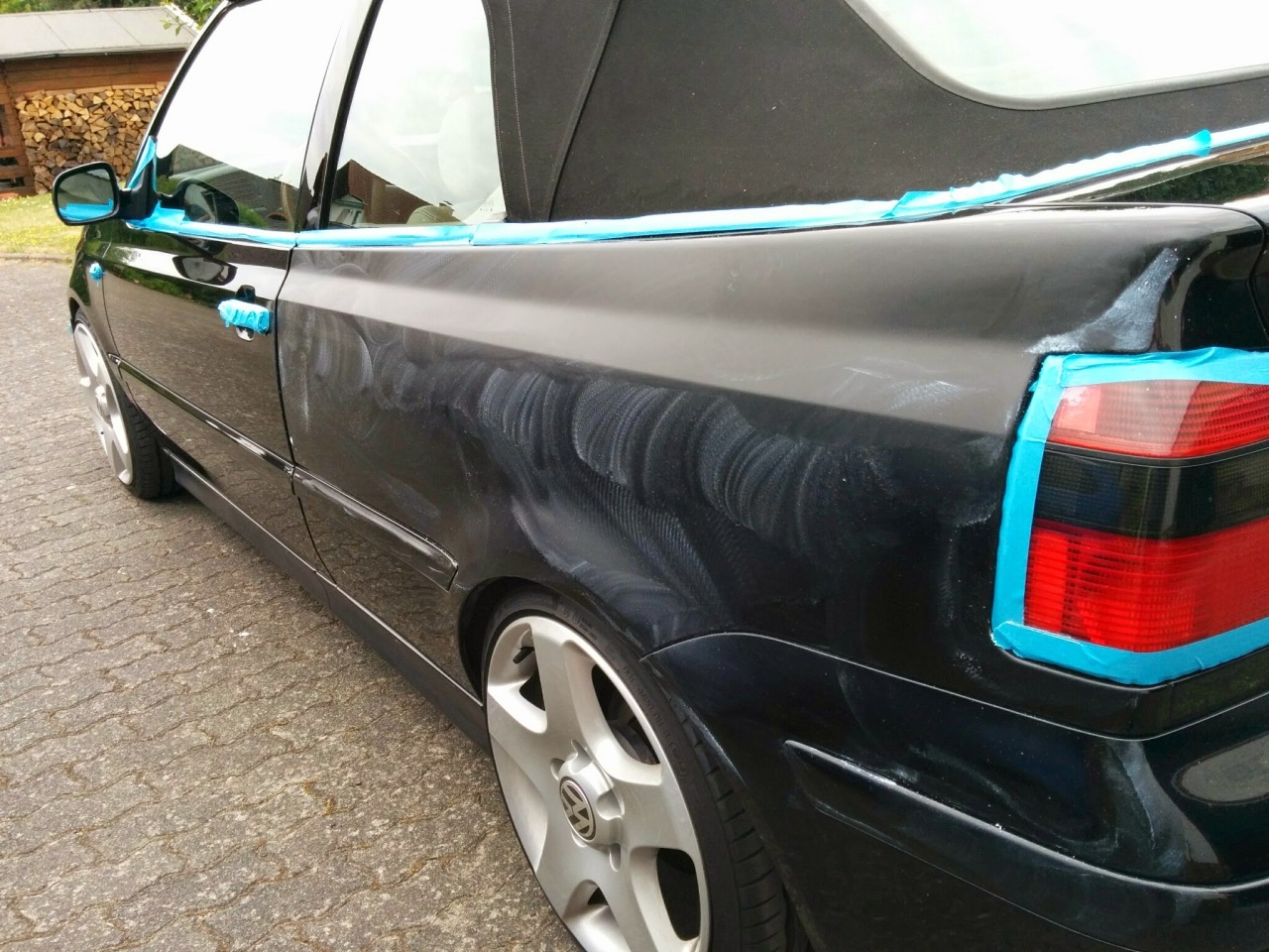

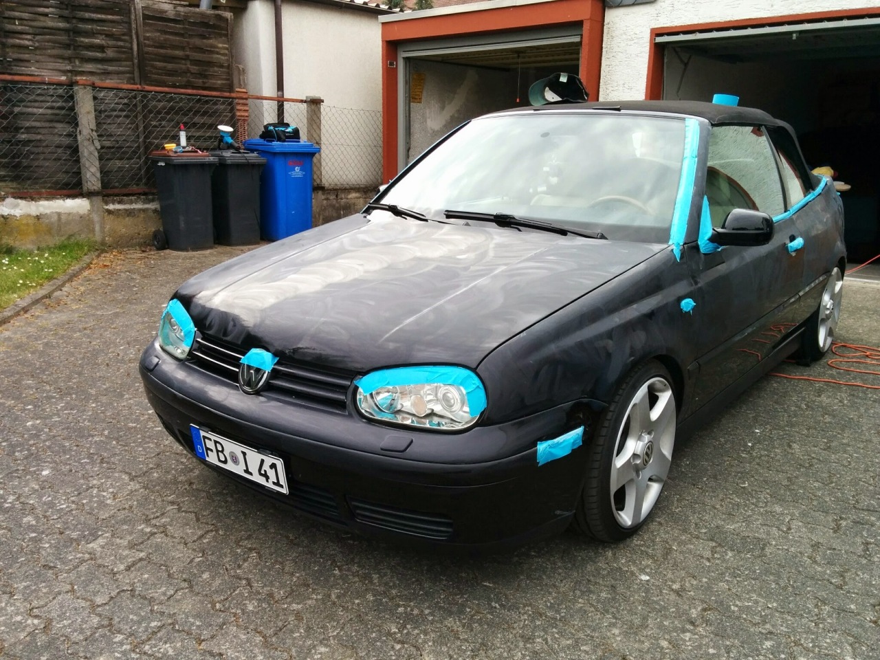

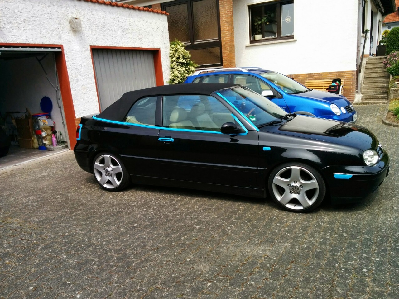

Gestern nachdem das Regenchaos endlich abgezogen war hab ich mich ENDLICH mal wieder dem Lack gewidmet. Der Vorbesitzer hatte schon kräftig zugeschlagen in Sachen Politur und an allen Dichtungen und Plastikteilen schön viel Politur hinterlassen, geht ja alles super weg...
Abgeklebt, Lack gereinigt, mit der Maschine aufpoliert, erstmal 2 Durchgänge mit Menzerna FG400 und anschließend eine runde PF2500.
[IMG]http://www.kellerbu.de/cccabrio/2015052 ... 140948.jpg[/IMG]
[IMG]http://www.kellerbu.de/cccabrio/2015052 ... 142656.jpg[/IMG]
Und anschließend mal ne Runde Wachs drauf...
[IMG]http://www.kellerbu.de/cccabrio/2015052 ... 155825.jpg[/IMG]
[IMG]http://www.kellerbu.de/cccabrio/2015052 ... 163152.jpg[/IMG]
Hat soweit funktioniert, der Lack ist jetzt endlich schön glatt und hat sowas wie Tiefenglanz

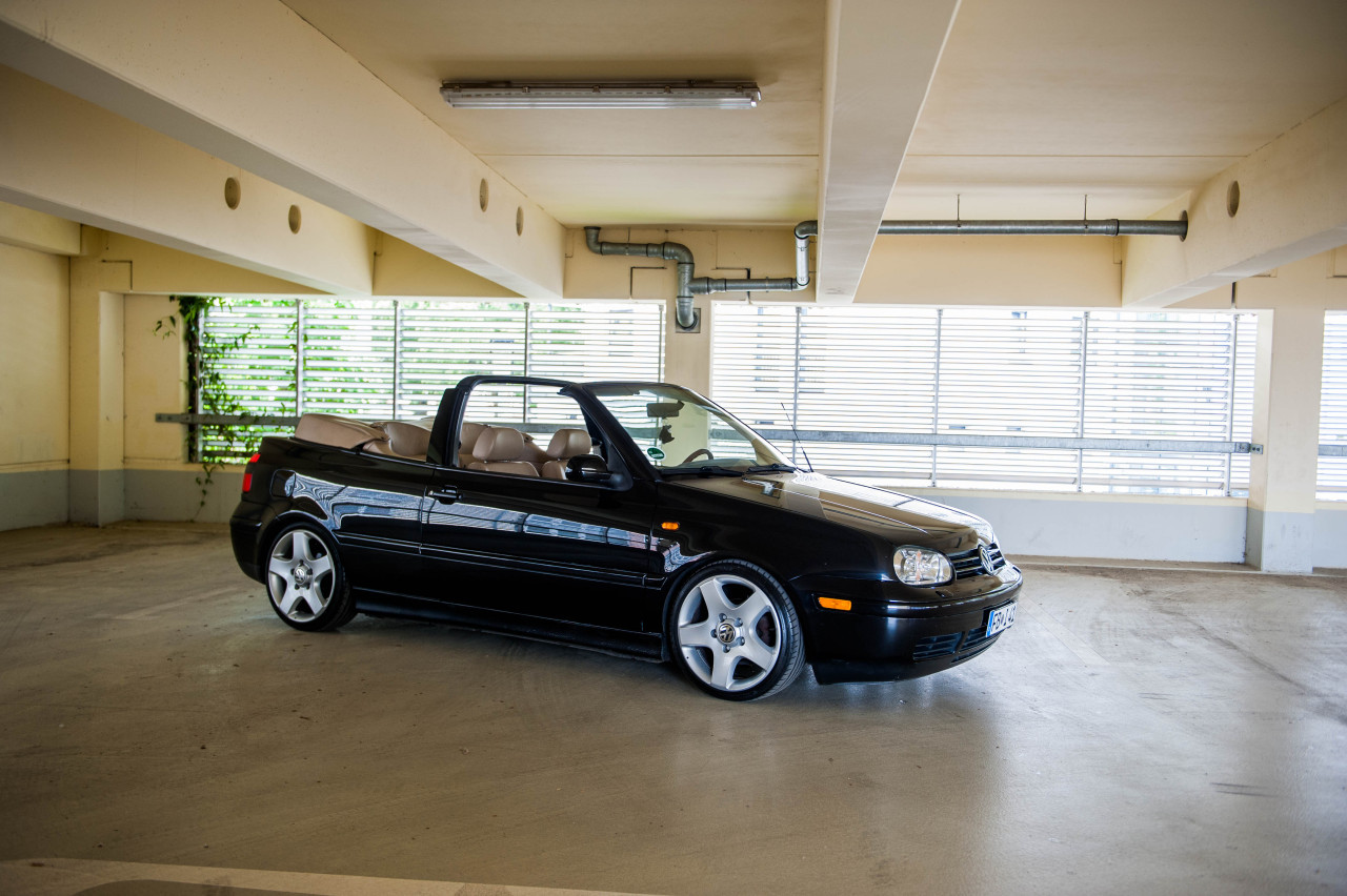

Also heute mal gewaschen und Bilder gemacht...

Darki: Das Parkhaus ist halt direkt vor der Haustür und IMMER leer...das verleitet

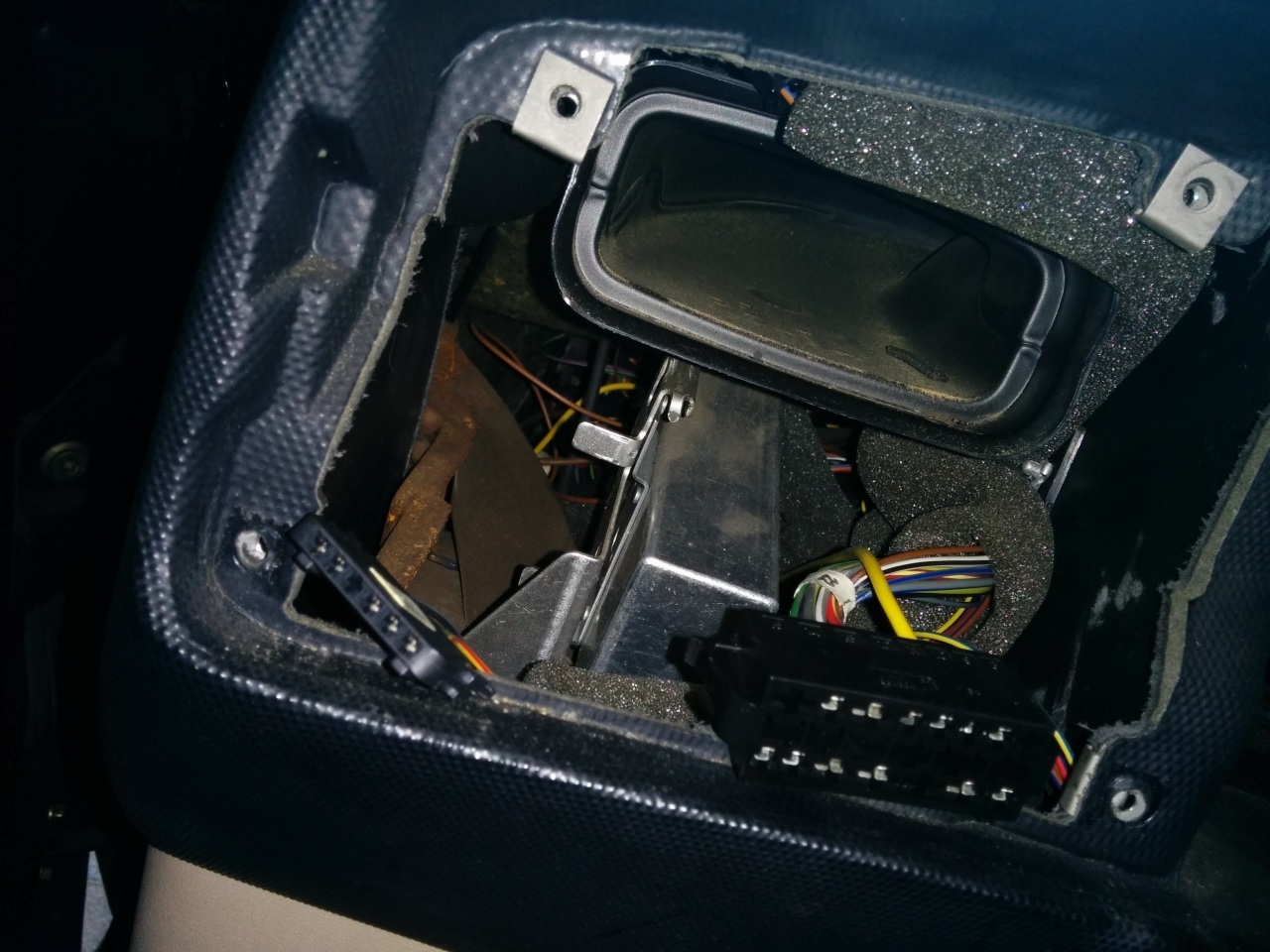

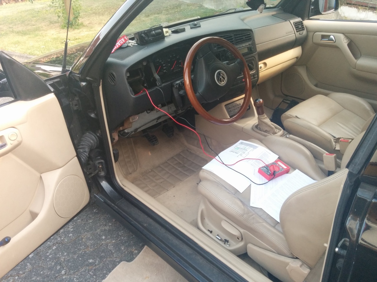

Tjo...am Wochenende ein bisschen unterwegs gewesen, auf dem Hinweg ging der Tempomat noch wunderbar, auf dem Heimweg nur noch 1x kurz...
Steuergerät freilegen...
[IMG]http://www.kellerbu.de/cccabrio/2015061 ... 170554.jpg[/IMG]
[IMG]http://www.kellerbu.de/cccabrio/2015061 ... 171034.jpg[/IMG]
[IMG]http://www.kellerbu.de/cccabrio/2015061 ... 175405.jpg[/IMG]
Also bisschen Diagnose gespielt, mir anhand des Stromlaufplans einen Messablauf zur Diagnose erstellt und den abgearbeitet...
Zwischen Pin 3 und 9 müssen 12V anliegen, wenn die Bremse und Kupplung nicht getreten sind, war aber nicht so...Bremse leicht getreten, 12V liegen an, toll...
Weiter zerlegt, der Bremspedalschalter ist aus seiner Buchse gerutscht, das Gewinde deformiert und die Buchse verbogen und auch nicht richtbar...
Also, neue Buchse bestellt, Gewinde nachgeschnitten und wenn morgen die Buchse kommt wird wieder zusammengebaut...ich hoffe mal, dass der Tempomat dann wieder geht.
Bisher würde ich sagen, dass mein Steuergerät intakt ist

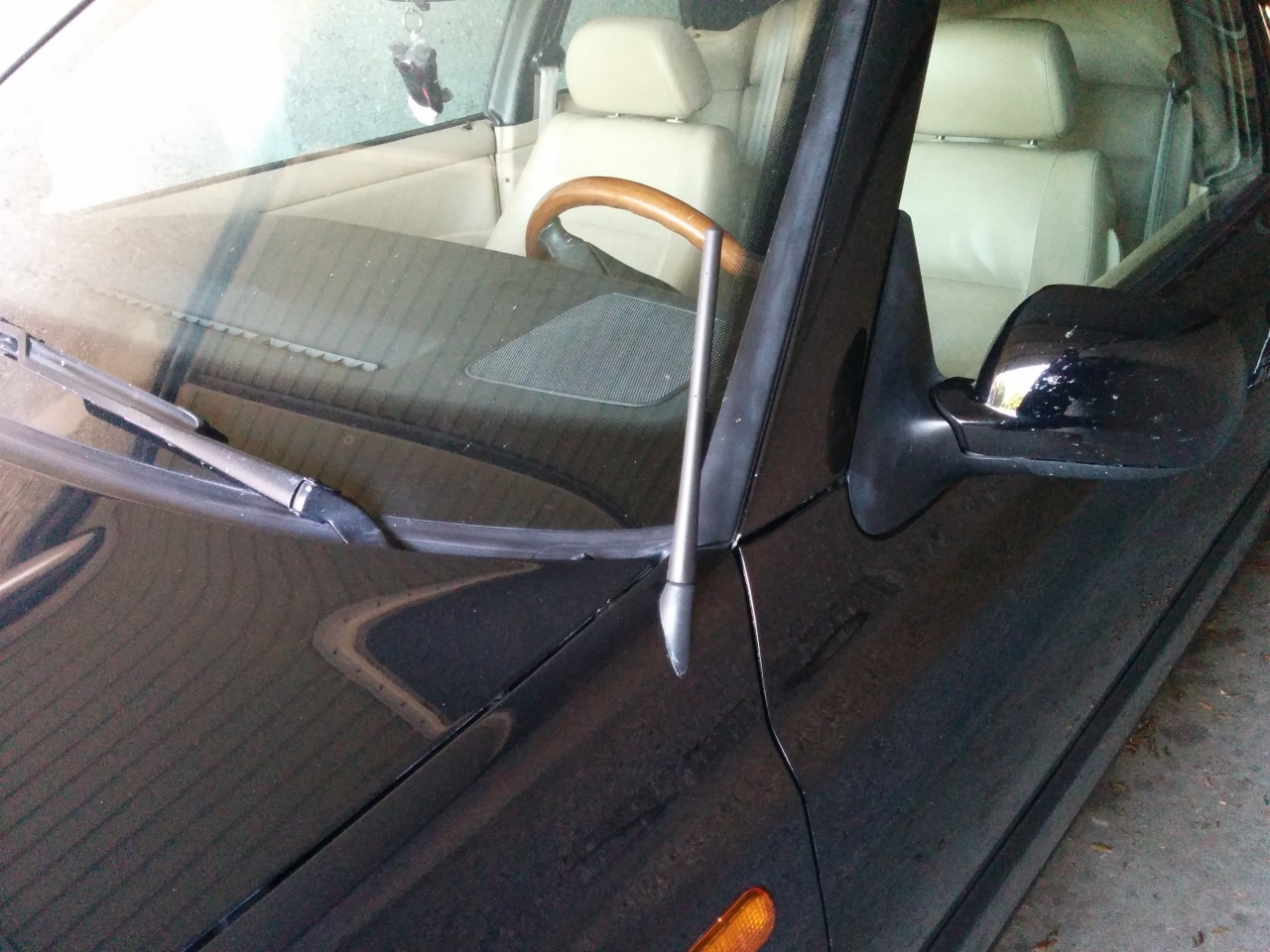

Heute gabs dann noch ne kurze Antenne vom Polo 6R...
[IMG]http://www.kellerbu.de/cccabrio/2015061 ... 190756.jpg[/IMG]
[IMG]http://www.kellerbu.de/cccabrio/2015061 ... 190806.jpg[/IMG]

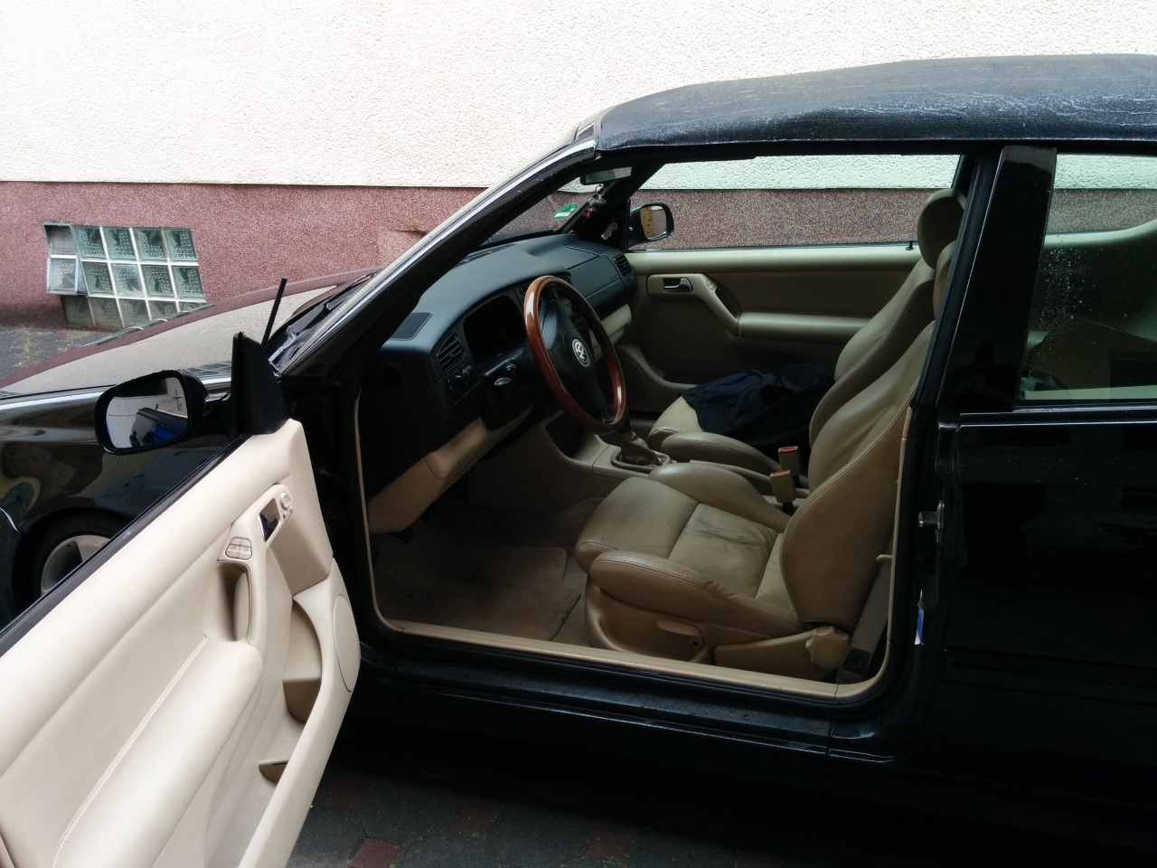

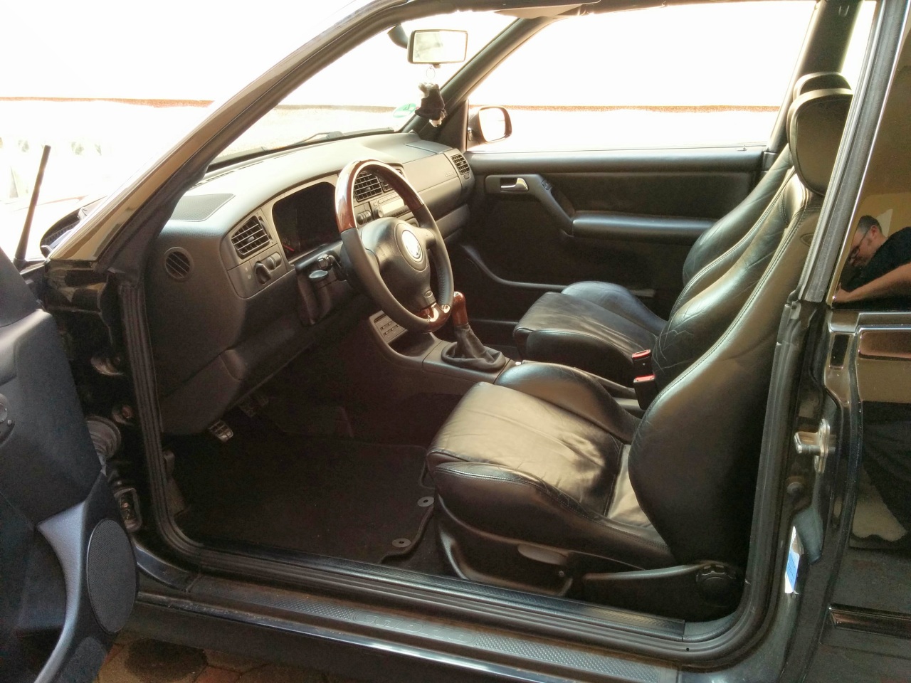

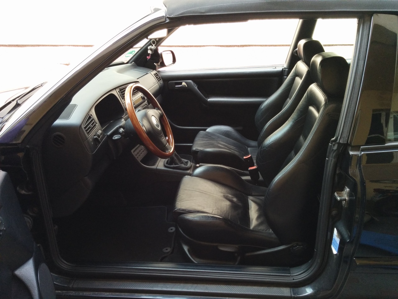

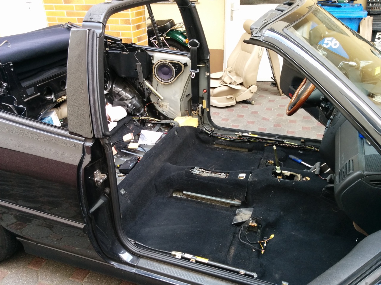

Heute mal das Innenraumkonzept neu erfunden...
[IMG]http://www.kellerbu.de/cccabrio/2015061 ... 092249.jpg[/IMG]
[IMG]http://www.kellerbu.de/cccabrio/2015061 ... 095737.jpg[/IMG]
[IMg]http://www.kellerbu.de/cccabrio/2015061 ... 122120.jpg[/IMg]
[IMG]http://www.kellerbu.de/cccabrio/2015061 ... 123401.jpg[/IMG]
[IMG]http://www.kellerbu.de/cccabrio/2015061 ... 152456.jpg[/IMG]
Und dann noch das Holz-Leder-Lenkrad verbaut...
[IMg]http://www.kellerbu.de/cccabrio/2015061 ... 160348.jpg[/IMg]
Was mit beige dann passiert wird sich zeigen, wird entweder mal komplett aufbereitet oder verkauft, hängt davon ab wie ich Lust habe

Der Tempomat geht aktuell noch nicht wieder...
Ich hatte am Donnerstag nur Zeit die neue Hülse einzubauen, dann hat leider mein Multimeter aufgegeben und ich konnte nicht weitermessen...hab das jetzt erstmal vertagt.
