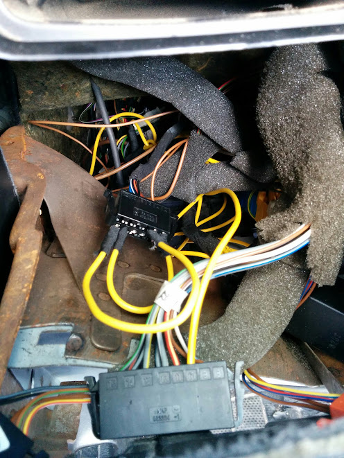

Brückchen gebaut, alle Komponenten vom Tempomaten sind in Ordnung...und was nun?
[IMG]https://lh3.googleusercontent.com/_ro5a ... 96-h661-no[/IMG]
Also mal meinen 16V um sein Steuergerät erleichtert (da geht die GRA schon lange nicht mehr) und das ausprobiert...tada, sobald man den Unterdruck auch wieder aufsteckt (sonst klackt das Steuergerät nur, kann aber keinen Druck aufbauen da undicht) klappt das auch wieder mit dem Tempomaten...
Also das originale Steuergerät nachlöten und dann damit in den 16V...
