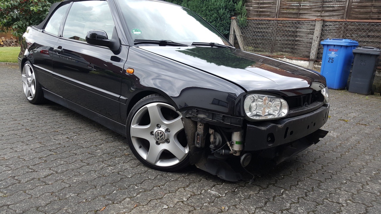

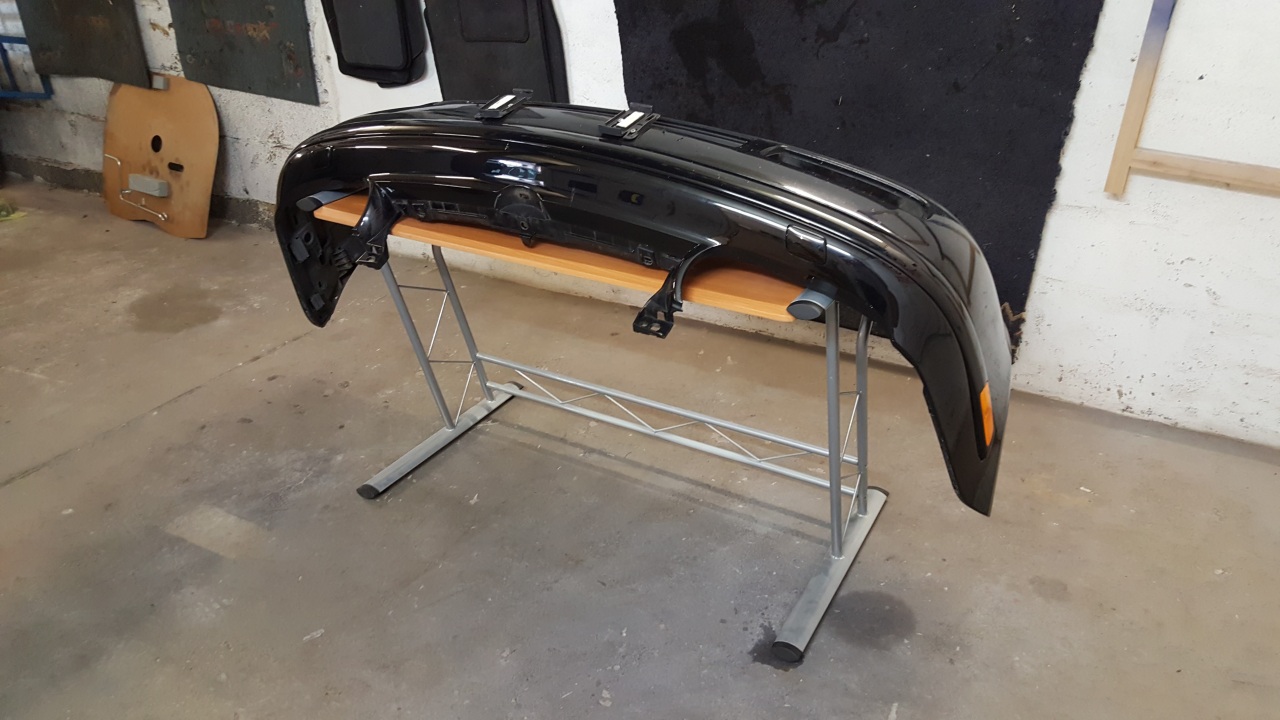

Im April 2014 hab ich die Front einfach so zusammengesteckt, Spaltmaße waren mir fast egal, die Stoßleiste hat nicht so richtig gehalten, der Stoßfänger saß irgendwie krum und die Verschlauchung der SRA war nicht ganz original...

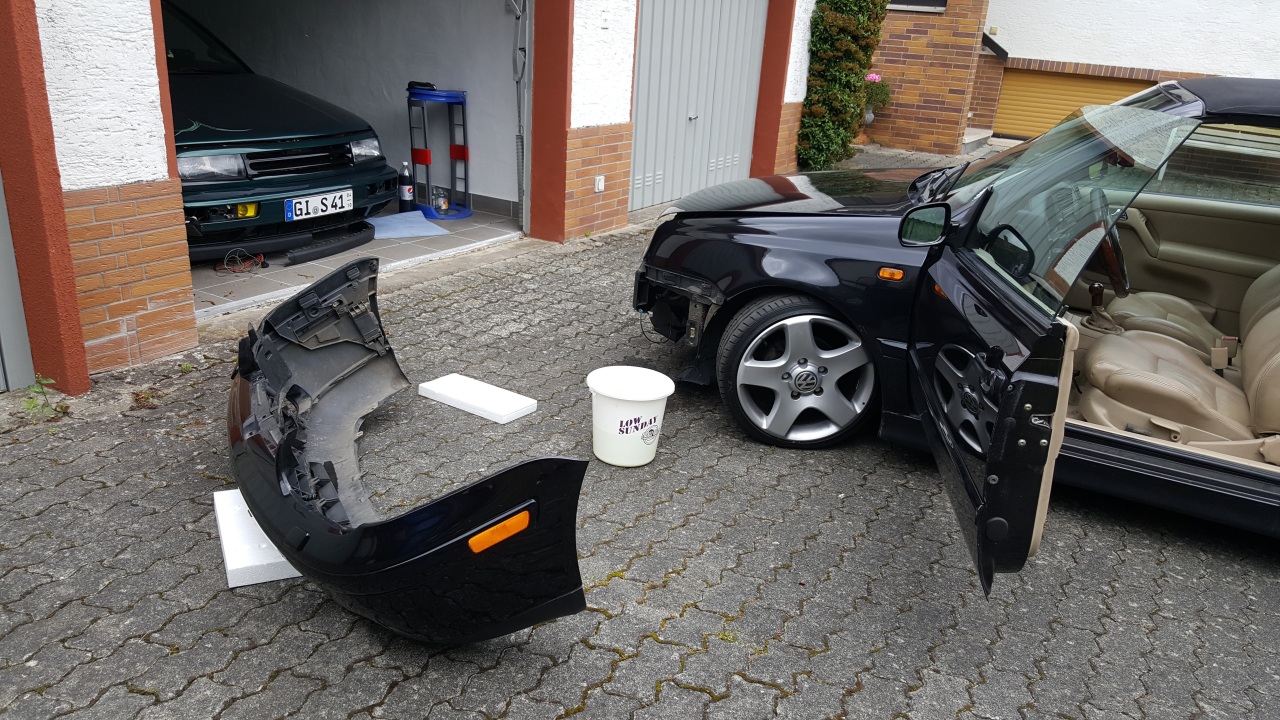

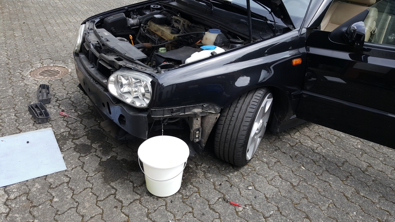

Also heute mal fix die Front abgenommen...
7L Wischwasser sind ganz schön viel...

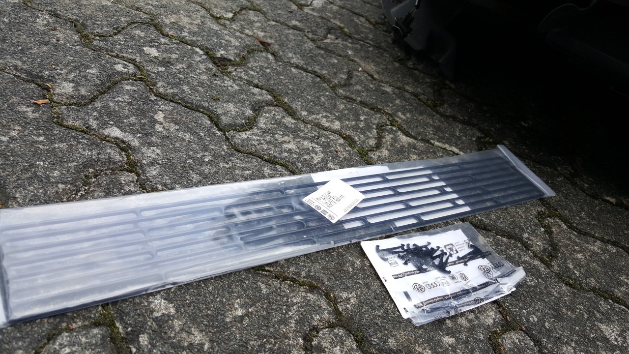

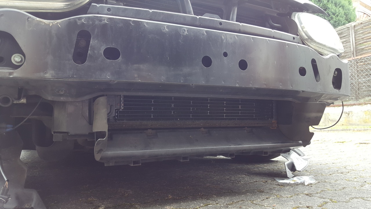

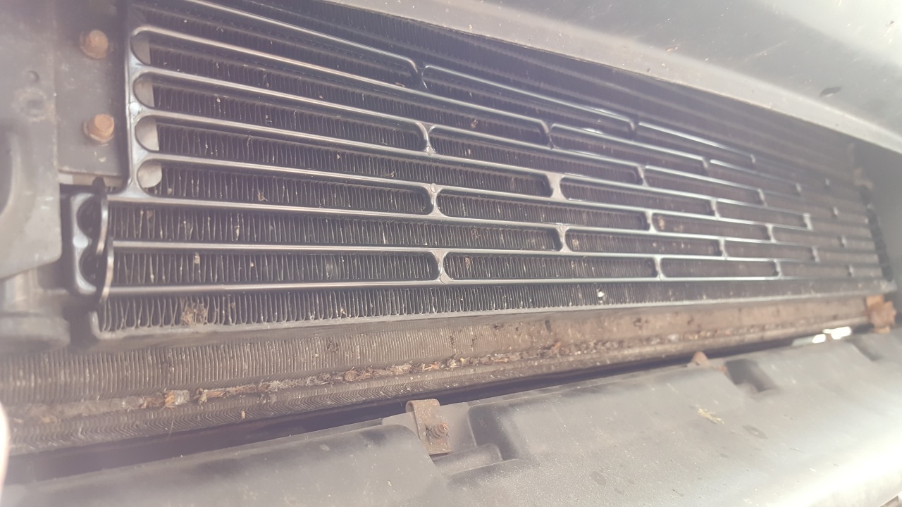

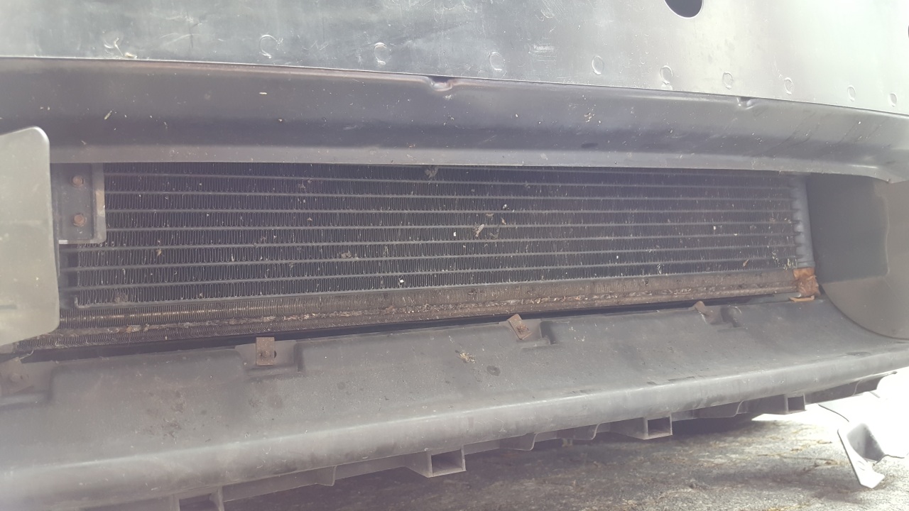

Bei der Gelegenheit mal das Kondensator-Schutzgitter vom US Golf verbaut, hat mich überrascht, dass das immer noch bestellbar ist...

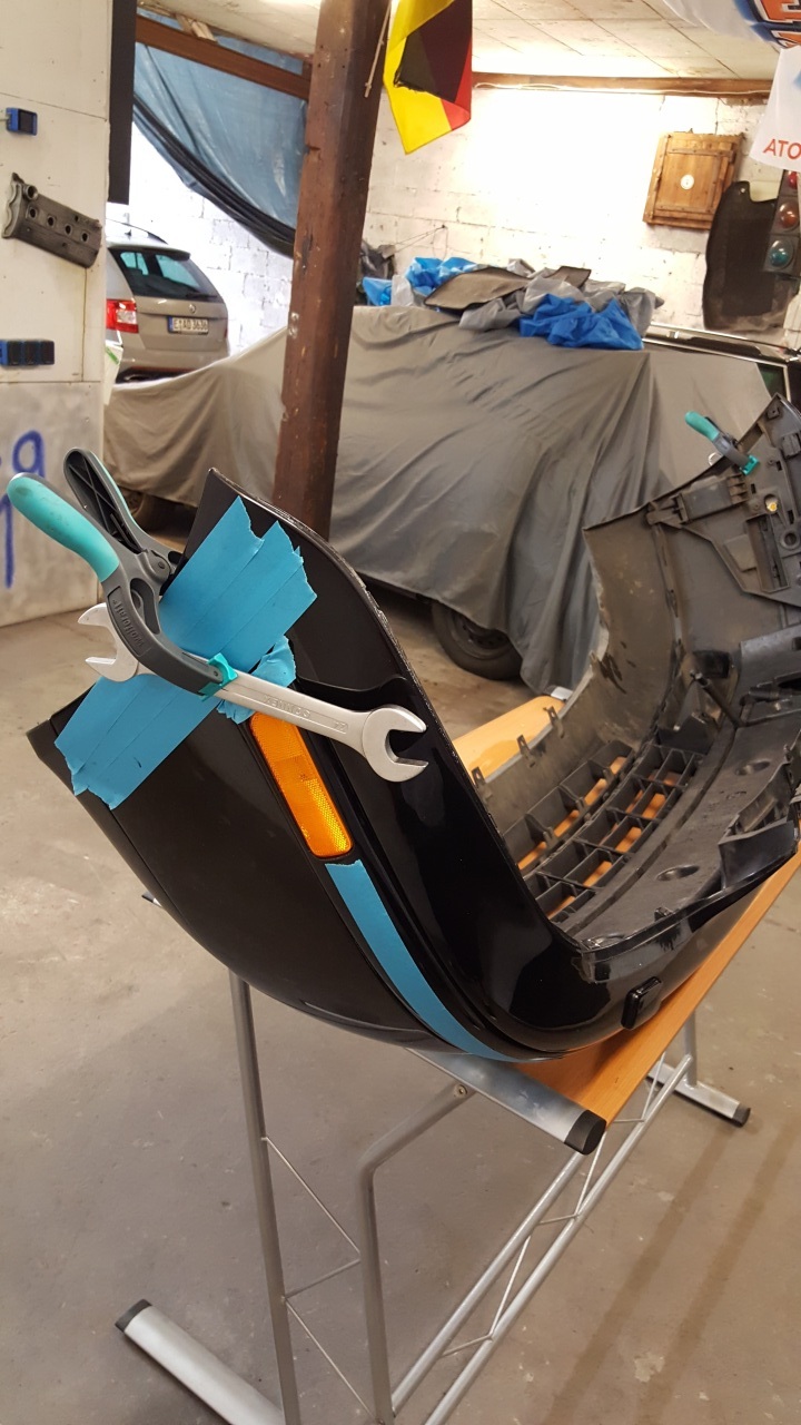

Ganz so einfach war das mit der Stoßleiste dann doch nicht, die hab ich dann doch mal wieder eingeklebt...also eingepackt und ab in die Halle...
Also getan und fixiert...
Das Ganze trocknet jetzt erstmal...also bleibts Auto so erstmal stehen...

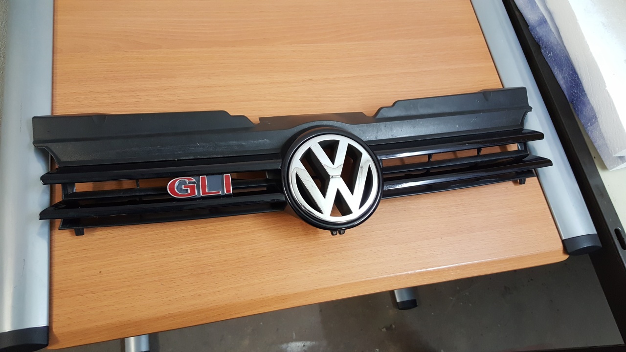

Und bei der Gelegenheit auch endlich mal das GLI-Emblem befestigt...

Wieso hat die Stoßleiste bei Dir nicht gehalten? Da ist doch irgendwas unrund.
Das Teil sitzt bei mir bombenfest! Auch wenn´s keine US-Leiste ist...
Denke die US-Leiste ist von den Clips doch nicht anders, oder?
Leiste und Klipse stimmen überein, das Problem ist die Stoßstange...die originale Leiste war auch schon eingeklebt, lag wohl auch daran, dass die Löcher an den Seiten alle ne Nummer zu groß sind, da hat schonmal jemand dran gearbeitet...

Und ich wills eben nicht wahr haben...die Leiste stand immer so nen halben Zentimeter ab, sah irgendwie Panne aus...
Jetzt sollte Ruhe sein, wollte ich schon lange mal machen...

schöne Bilder! (Golf 4 Shadow - Golf IV Cabrio Classicline). Sind das HDR-Aufnahmen und wenn ja, mit welcher Software erstellt?
Mich interessiert aber ganz besonders die Teilenummer des Kondensator-Schutzgitters vom US-Golf, denn eine solches Schutzgitter würde ich gern für mein Cabrio haben wollen

Die Teilenummer für das Gitter ist 1HM 853 671, die Klipse (8 Stück) haben die TN
1HM 867 646.
