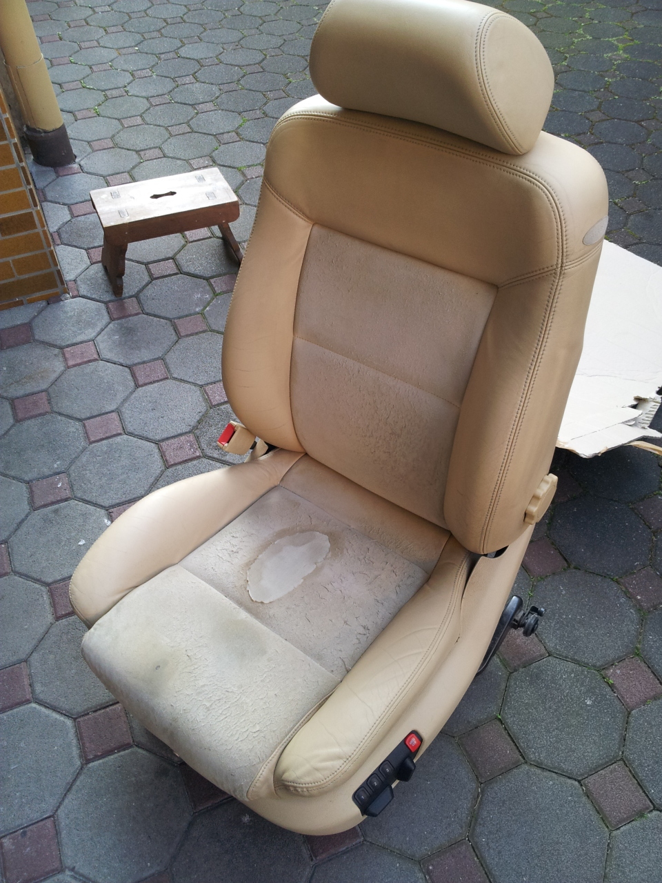

Nen eigentlich toten Sitz für nen recht teuren Preis mal angefragt über das Preis-Vorschlagen-Feature von Ebay und ein faires Angebot gemacht...wurde dann auch angenommen.

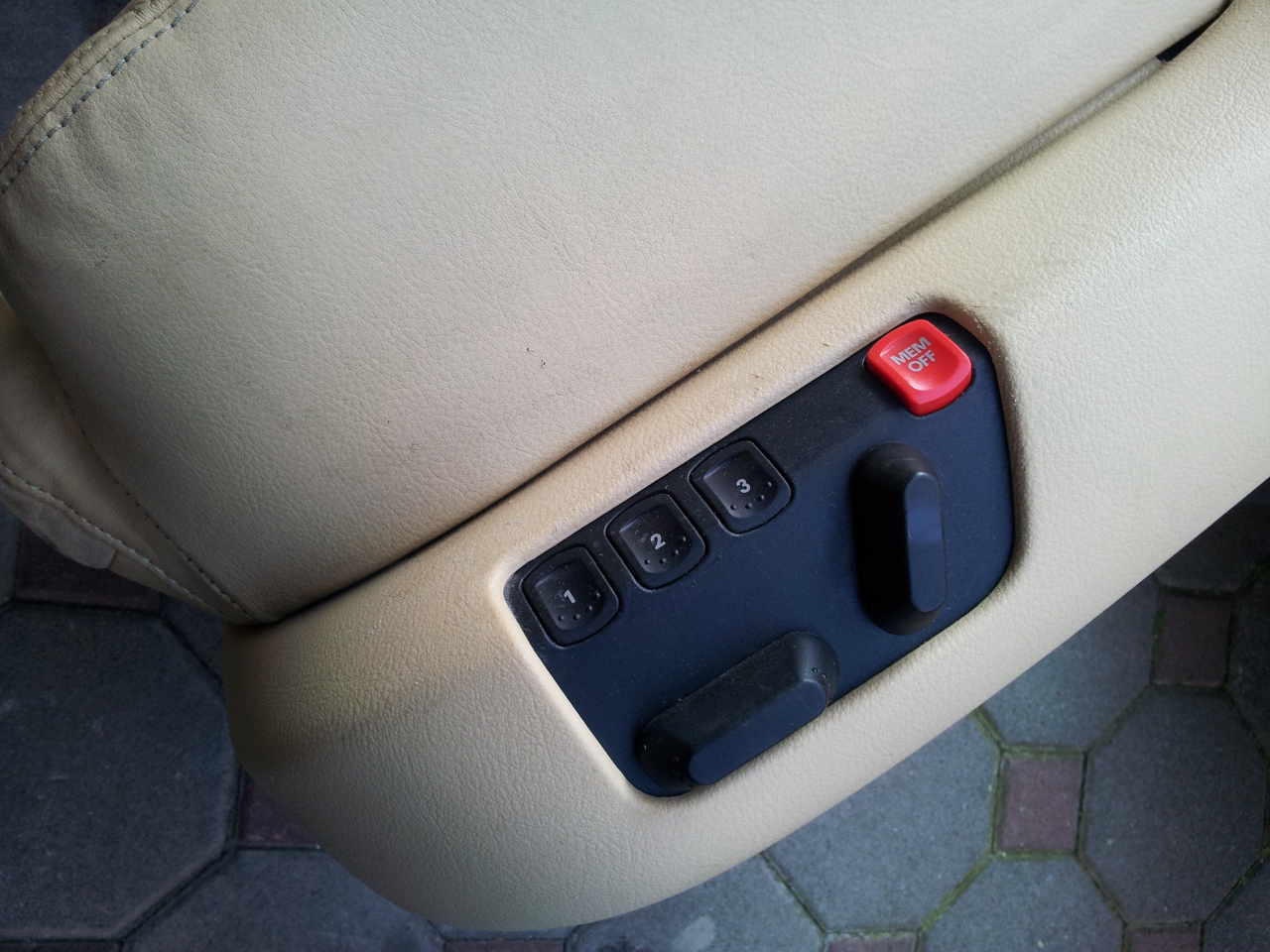

Der Sitz ansich ist mir total egal, mir gings eigentlich um die Konsole
Dann kam der Sitz (überraschenderweise) schon an...
Fazit: Leder ok, Alcantara T-O-T, Sitzverstellung neuwertig, Steuergerät und alles mit bei...

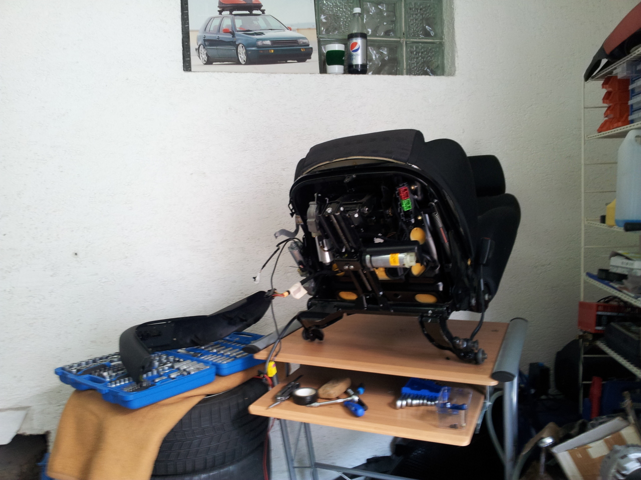

Dann mal das Zwischendurch-Projekt elektrische Sitze und Memory etwas vorgezogen und heute angefangen die Sitze zu zerlegen...
Bestellung von VW, die Sitzverkleidungen in flanellgrau...gingen alle in den Rückstand, eine fehlt noch...Überraschung :-)
Mal angefangen zu zerlegen...

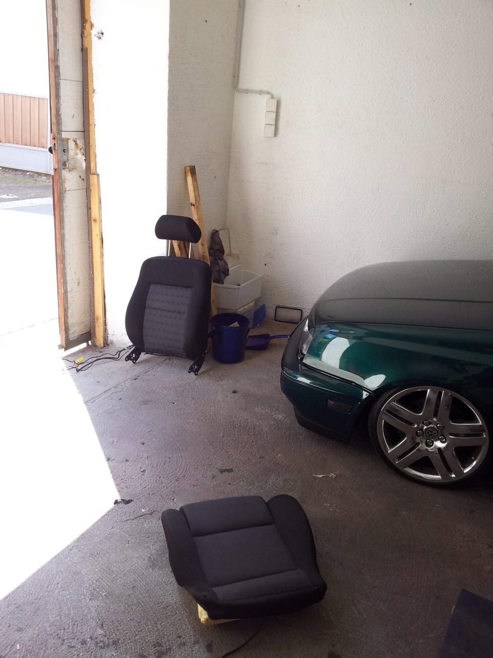

Mal ausgebaut...und 100Euro in der Sitztasche hinten gefunden...ich hab da noch nie reingeschaut

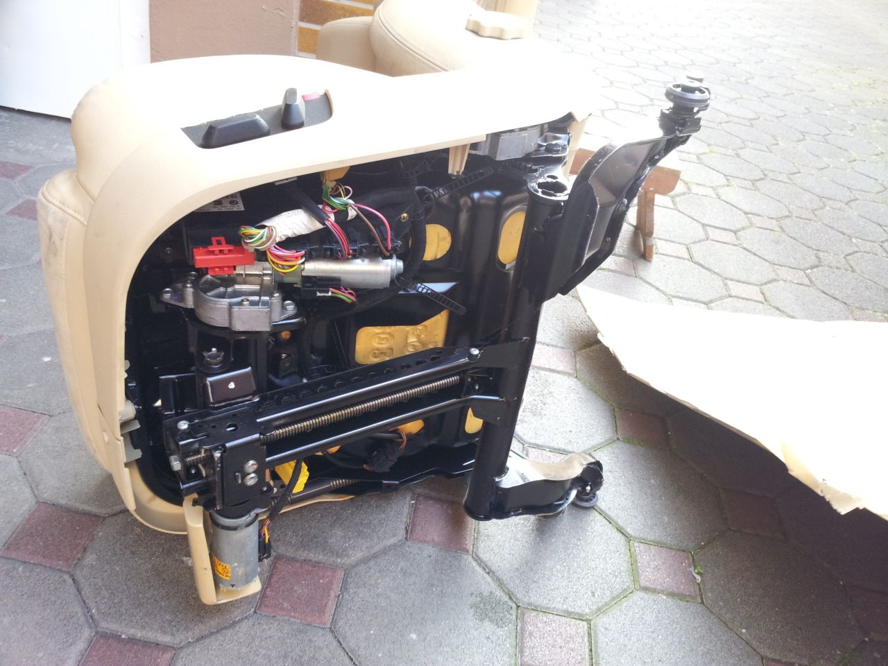

elektrische Sitzkonsole...so einfach ist das aufziehen gar nicht, wenn man die passenden Montagehebel nicht hat...
Ich hoffe aber die Lehne nicht zerlegen zu müssen...die Trägerplatte hat zwar ne andere TN, ist aber eigentlich identisch...

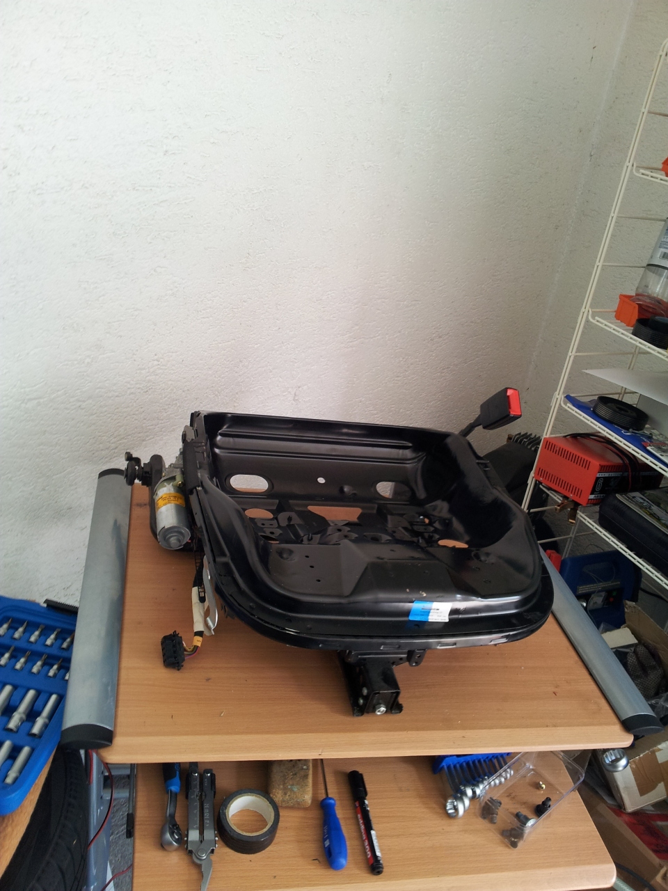

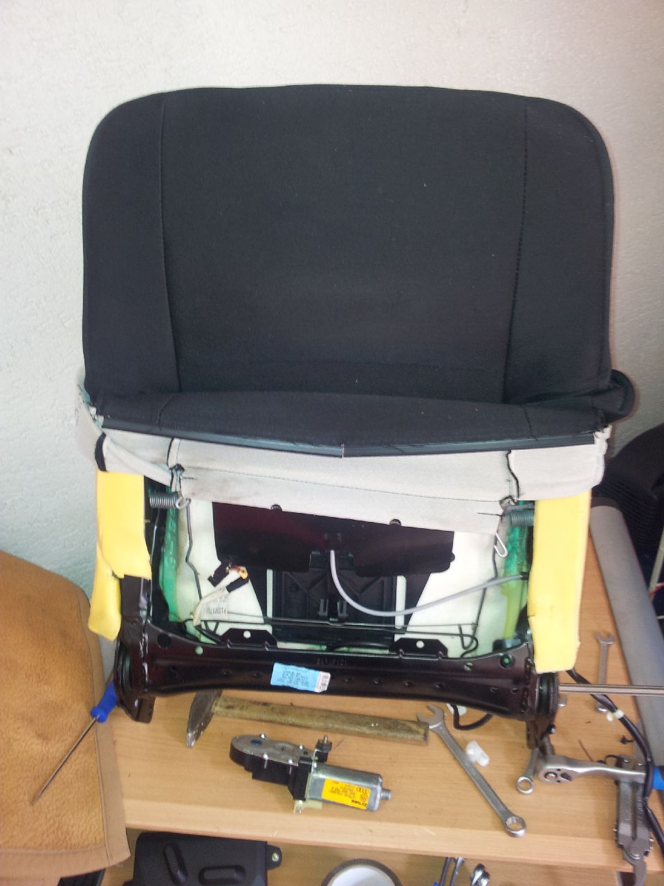

Sitzpolster Fahrerseite wieder aufgezogen und verkabelt...ganzschön viel Technik unterm Sitz...bin echt auf die 8-Wege Verstellung gespannt...
Spendersitzlehne gefleddert, da kann man fast schon kotzen, da werd ich auch die Basis tauschen müssen, leider macht die Lehne nicht so Spass, wie die Sitzfläche...

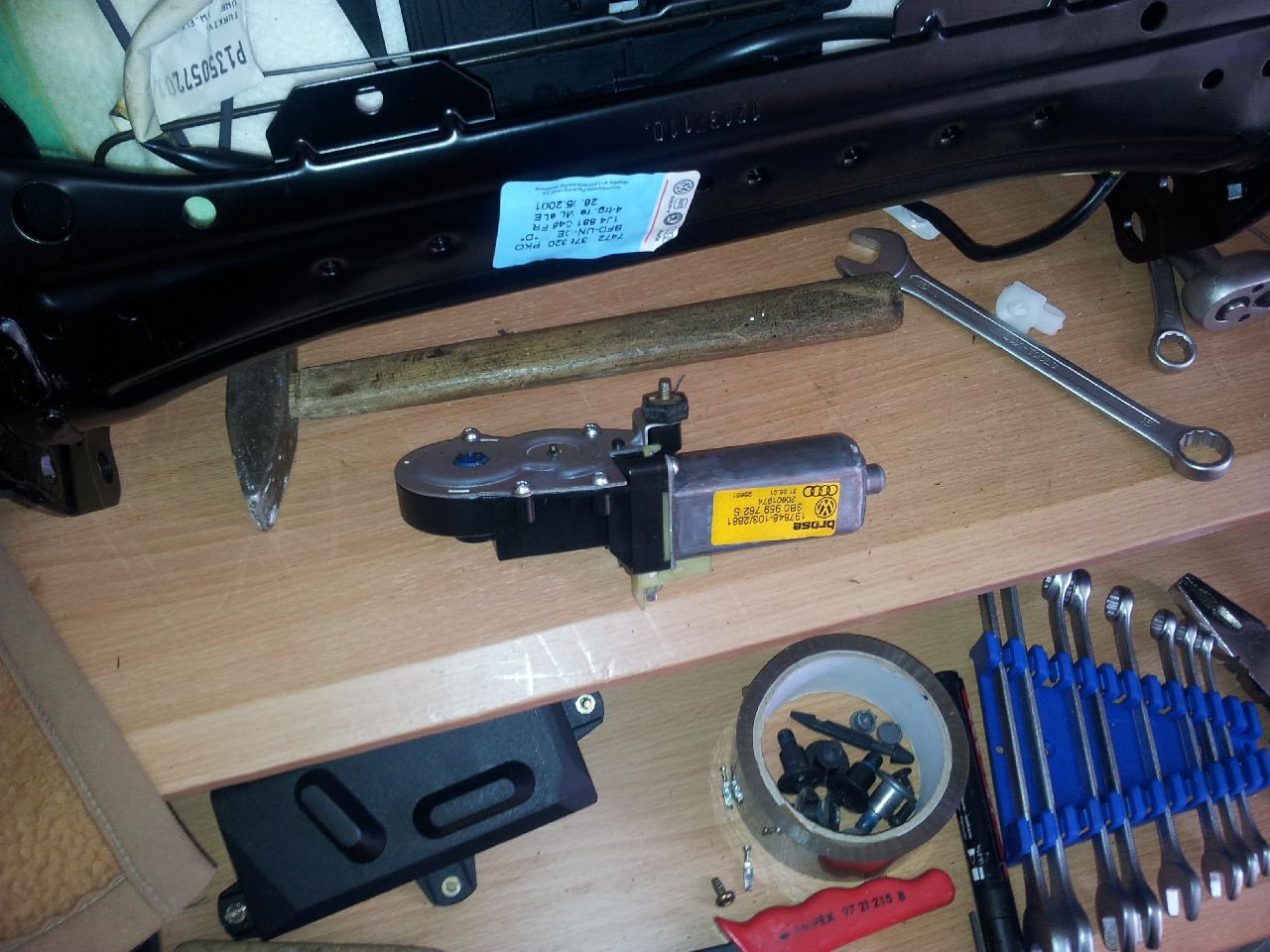

Verstellmotor Lehne...
Nachdem sich leider die Verzahnung am Stellmotor nicht ändern lies hab ich dann doch beschlossen die Lehne umzuziehen...

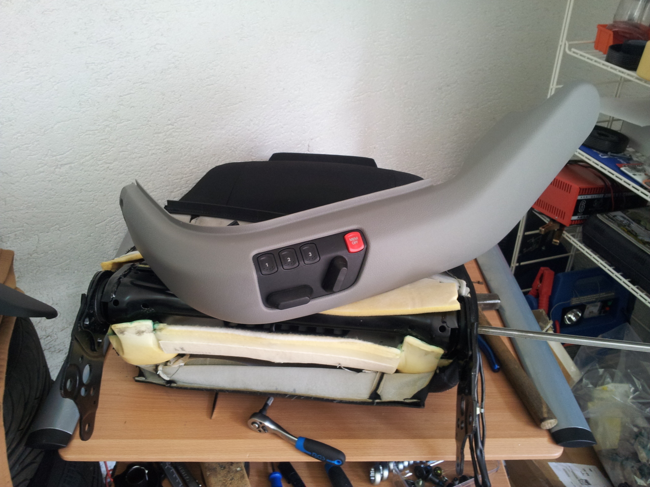

Endmontage...
Sitz soweit fertig

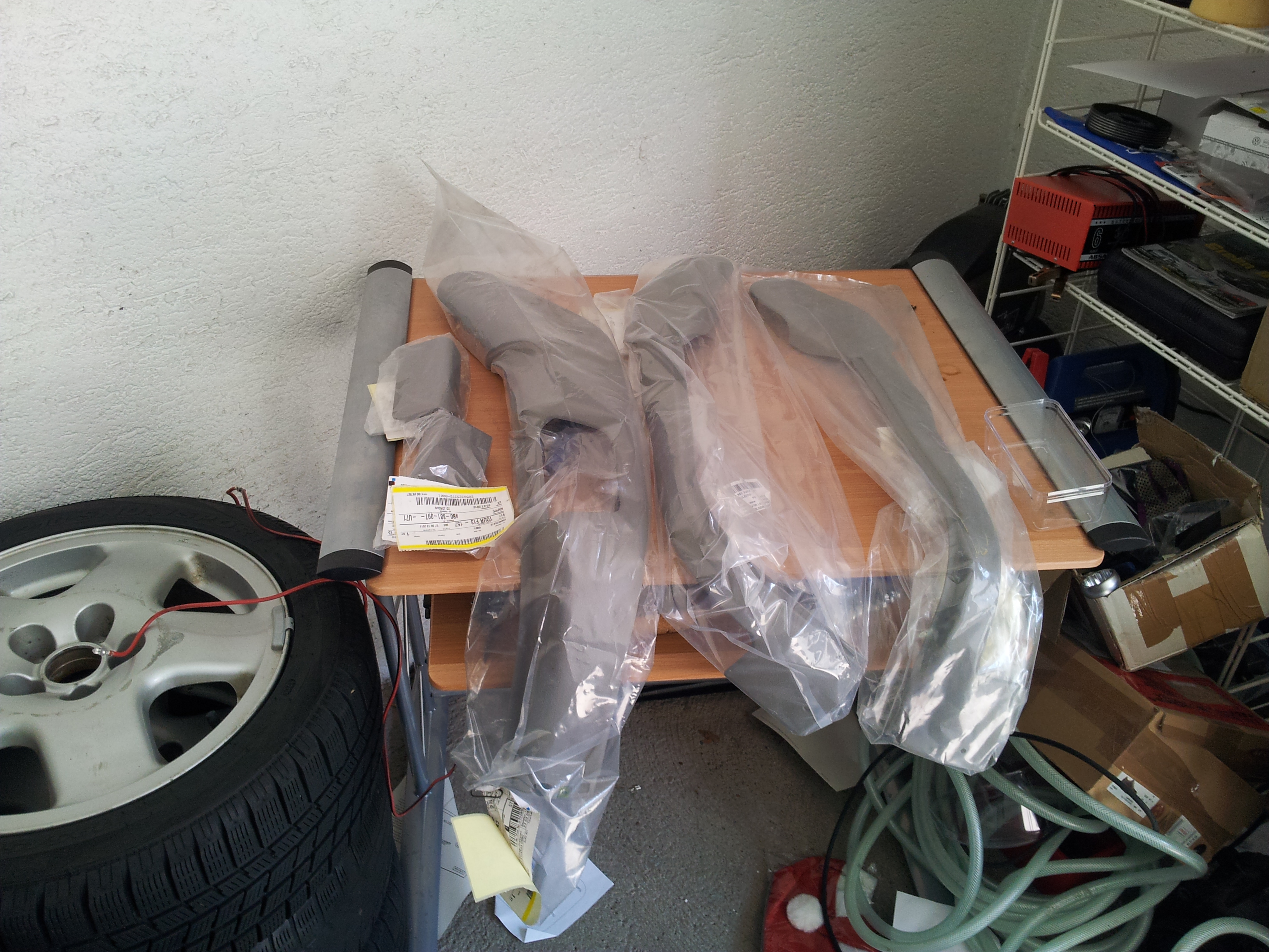

Eine Sache, die ich extrem Hasse, begonnen...Sitze abziehen, furchtbar...100fach verhakt, verhängt, verdengelt...aber was hilfts? Der Fahrersitz ist schon elektrisch (und mit Memory), jetzt muss der Andere halt auch nochl...
Zusammenbauen hab ich mir erstmal gespart, aktuell suche ich den Stellmotor für die Lehne noch in den Kistenstapeln meiner zusammengepackten Halle...grmpf
Also mal andere Kisten ausgepackt...:-)
