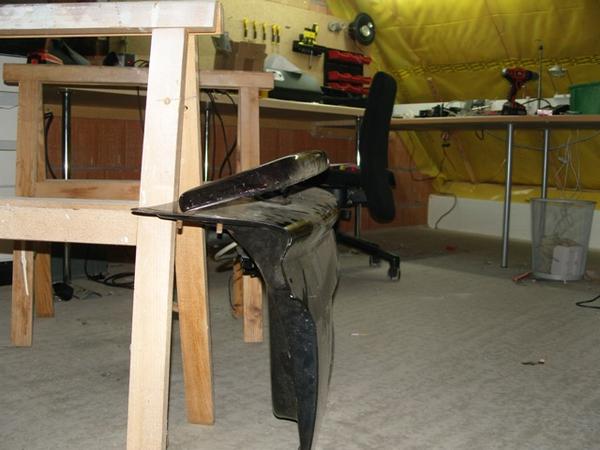

So, da mein Cabby ca. 1 Jahr stehen musste, da ich jeden Tag 140 km zur Arbeitsstätte hatte, wird es dieses Jahr wieder zurück auf die Strecke kommen.
Da das Wetter ja momentan grausig ist, hab ich mir gedacht, versuchen wir uns mal am ausfahrbaren Corrado Heckspoiler am G3 Cabby.
BigDog hat sich ja auch schon dran versucht, hat aber leider das Projekt aufgegeben, dennoch konnte ich mir dank Ihm ein gutes Bild machen für den Umbau. Danke an dieser Stelle! :wink:
Der Spoiler sitzt schon und ich bin bis jetzt zufrieden mit dem Ergebnis. Ich stell mal ein paar Bildchen rein, um Eure Meinung dazu zu hören. Bis dato gabs wenig Probleme, ein bischen Flexen hier, ein wenig Bohren da...
Was nun noch fehlt ist das Steuergerät, was hoffentlich nächste Woche eintrifft. Dann kümmer ich mich um die Elektrik :daumen:

Also, Steuergerät heute bekommen incl. dem Schalter zur manuellen Auslösung. Alles funzt, Spoiler fährt elektronisch sauber aus und ein. Jedoch muss ich schauen ob ich den Endschalter fürs reinfahren ein wenig abgeändert bekomme.
Wenn der Spoiler komplett drin ist, wird er ziemlich gegen die Karosserie gedrückt. Eigentlich sollte er nur leicht aufliegen.
Vielleicht weiß ja jemand Abhilfe...Anregungen sind gern Willkommen :wink:

Hab mir den Motor und die Endschalter gerade zur Brust genommen. Die Endschalter sind zwei simple Taster, solange der Taster gedrückt ist fährt der Spoiler auf bzw. zu. Ist der Kontakt geöffnet hört der Motor auf zu laufen. Ich hatte schon befürchtet, dass Ganze sei elektronisch geregelt :finger:
Also habe ich die Öffnung des vorbeigleitenden Plastiks um eine Nuance erweitert, sodass der Endschalter fürs zufahren früher öffnet. Et voilá, der Spoiler hört auf, bevor er mit vollem Druck gegen die Heckklappe gedrückt wird und liegt nun sauber und weich auf.
Da mein Cabby zur Zeit noch nicht Strassentauglich ist, werde ich das mit dem Geschwindigkeitssignal erst später testen können. Werde dann auch mit Widerständen die Geschwindigkeit fürs ausfahren des Spoilers auf ca. 100 km/h runterlegen. 120 ist doch schon happig bei meistens Überland-Fahrt.
