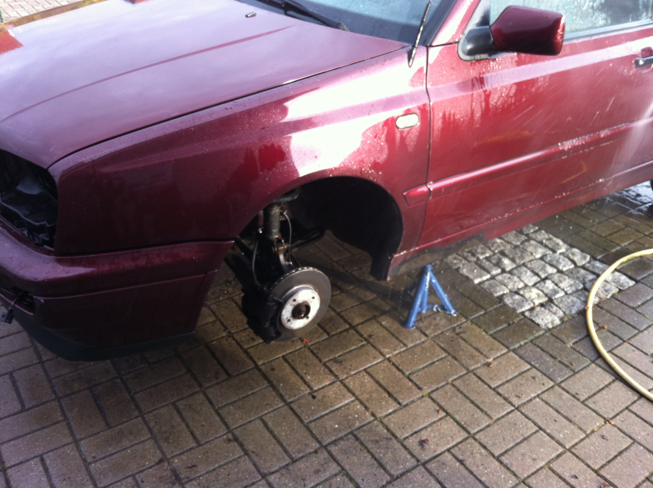

So gestern mal daran gemacht die Tuningleuchten abzubauen hinten hab ich sie schon gegen originale ersetzt, vorne warte ich noch auf meine Bestellung !
Außerdem hab ich den schonmal den Kabelbaum mit Nebelscheinwerfern verlegt, allerdings ist mir dann aufgefallen ,daß meiner in den Blinkern eckige Stecker hat und der neue Kabelbaum Rund-Ovale...
Naja entweder ich werde den Kabelbaum anpassen oder ich besorge mir Blinkerfassungen die Oval sind.
Zu guter letzt habe ich den wagen mal richtig Außen per Hand sauber gemacht .... man kam da nen dreck runter... der linke Kotflügel ist schon angefressen vom Rost, der rechte ist noch i.O.
Allerdings haben beide Schweller unten im vorederen Bereich Rost... Schonmal jemand damit Erfarung ? Kann man das selber entrosten und Lackieren unten ist ja eh nur überlackierter Steinschlagschutz ?
***Fehlende PS werden durch Wahnsinn ersetzt***
[quote='yogibeere','index.php?page=Thread&postID=250741#post250741']Außerdem hab ich den schonmal den Kabelbaum mit Nebelscheinwerfern verlegt, allerdings ist mir dann aufgefallen ,daß meiner in den Blinkern eckige Stecker hat und der neue Kabelbaum Rund-Ovale...
Naja entweder ich werde den Kabelbaum anpassen oder ich besorge mir Blinkerfassungen die Oval sind.[/quote]
hatte ich bei meinen damals auch. Einfach mit einen Auspinner den Stecker aus deinem alten Kabelbaum auspinnen und den eckigen von neuen Kabelbaum auch. Dann Steckste den Ovalenstecker auf deinen neuen NSW-Kabelbaum und fertig. Dauert keine 5 minuten. Keine Kabel oder irgend was muss bearbeitet werden, sauberer gehts nicht :)
