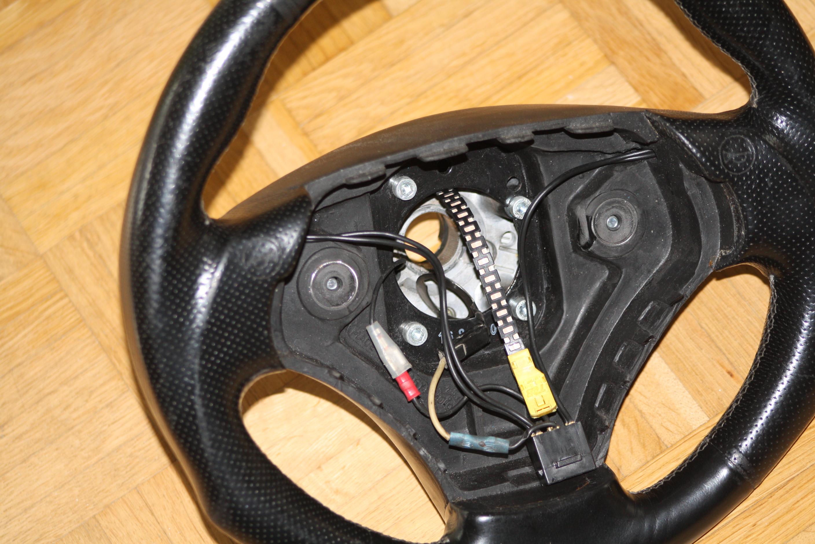

habe heute mein Lenkrad bekommen .
Ist ein 32 Airbag Raid Sportlenkrad was ich gebraucht ersteigert habe für den Golf 4 Cabrio .
Ist es richtig das hinten keine Kabel an den Lenkrad dran sind ?
Montag wird es eingebaut in der Werkstatt mit nen Kollegen .
Hoffe es kann mir einer helfen weil es mir komisch vor kommt .
Oder wird alles über den Schleifring gesteuert wie Airbag usw. ?
grüße Stephan

Der Schleifring schleift nur die Hupe durch. Der Airbag wird mit dem Flachbandkabel mit dem gelben Stecker verbunden. Wenn der Mechaniker den Airbag demontiert wird ihm ebenfalls ein flachbandkabel mit gelben Stecker entgegen lachen. Aber die Kabel für die Hube sehen ziemlich "verbastelt" aus.
Wenn bei deinem sportlenkrad ein Airbag dabei war, wirst du sehen, das der gelbe Stecker hinten in eine Buchse reinpasst. Aber nicht dran rum stecken, das darf nur jemand mit Airbag Schein.

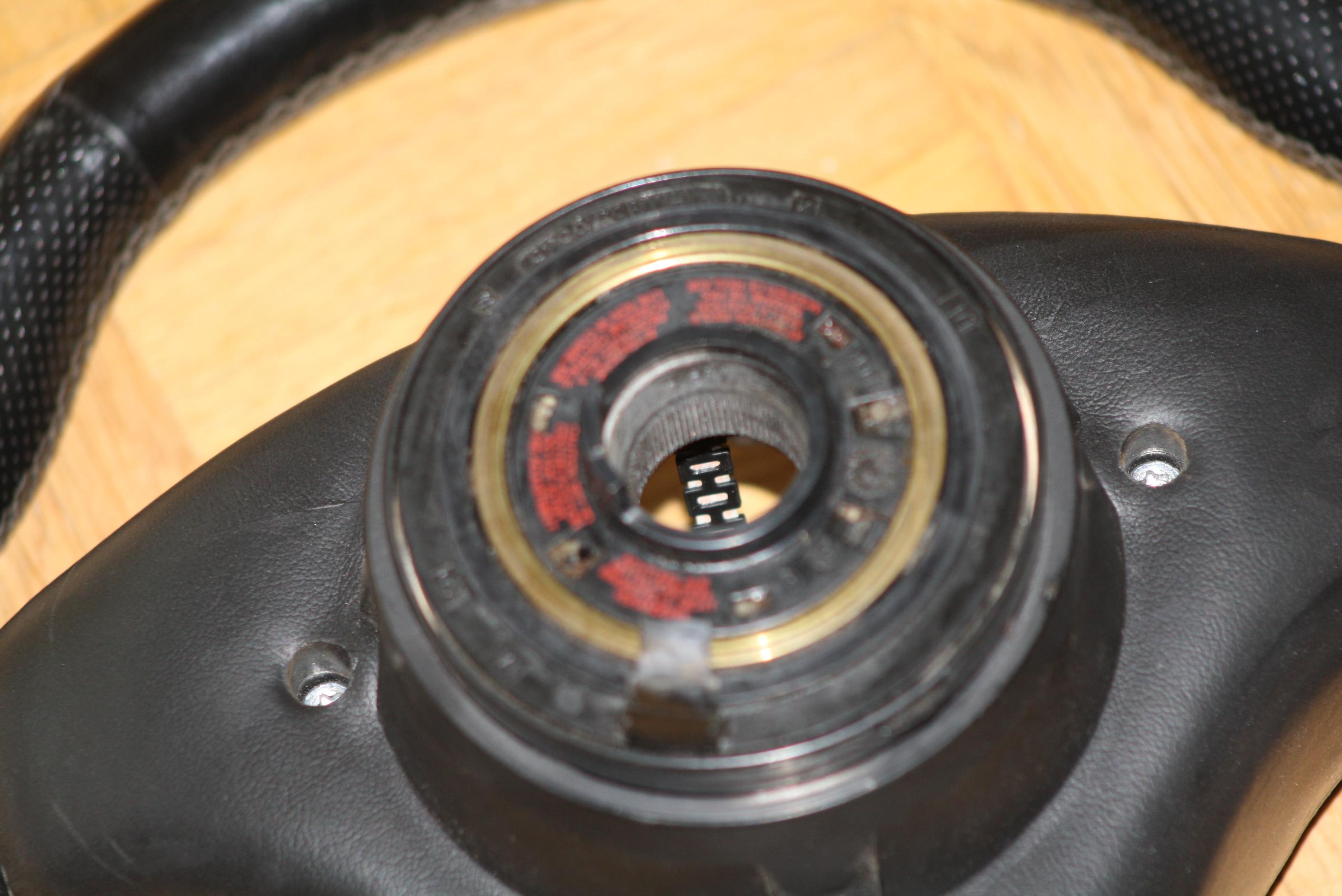

Hi ,
Lenkrad ist drin .
Der Schleifring ist kaputt .
Der Penner ( sorry ) hat das Kabel abgeschnitten .
Werde erst einmal GEld einfordern .
