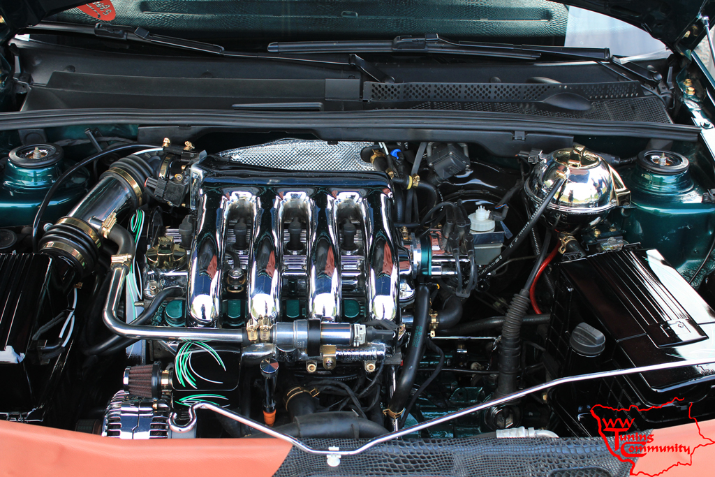

Ich würd auf jeden fall mal sagen das die die Grundplatte aus Kunststoff brauchst. Diese musst du dir dann so bearbeiten das es schön aussieht.. wenn man jetzt noch die Gehäuseteile draufsteckt dann biste schon fast fertig ;)
Schreib mal da105 direkt an, der hat so nen Batteriekasten verbaut.
Gibt bestimmt verschiedene Lösungsansätze.
Aber Dani hat sie wohl irgendwie zurechtgeschnitten und sie lose irgendwie montiert.
In seinem Showroom sind auch Bilder dazu und ne kurze Beschreibung.
So ist es, genau wie Mike geschrieben hat.
Beiträge: 2033
Ich hab den Kasten auch in meinem 16V verbaut.
Ich habe eine Winkelkonstruktion auf der originalen Konsole gebaut und daran den "Rahmen befestigt...Deckel drauf, fertig...

geiler Motorraum :thumbup:
