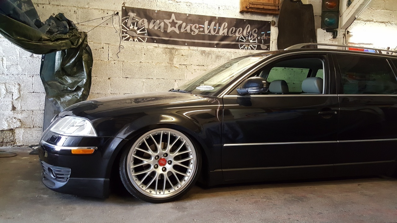

Den Trend mit diesen hässlichen Extrabreiten Kotis werde ich auch nicht verstehen. Total hässlich.
Die Räder sind aber Bombe!
Beiträge: 5215
Die Räder passen wirklich supergut da drauf! :thumbup:
Und da sieht man es wieder - Kleider machen Leute, Felgen machen Autos :P
Der Unterschied ist wirklich immens!
Sehr schade das die beschädigt wurden, ich schwitze auch jedes mal beim umziehen - und zwar nicht vor Anstrengung :D

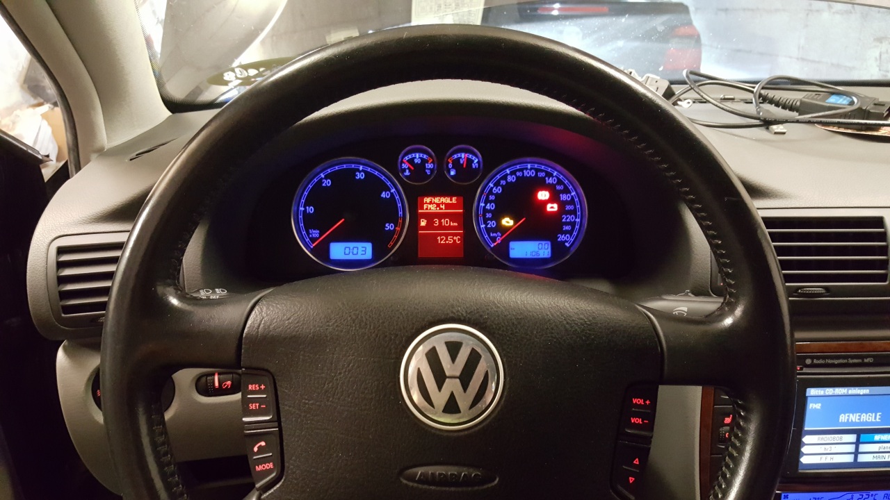

Ich hab dann wohl mal endlich alles zusammen und alles funktioniert...
Bis auf die Telefon-Show, da fehlt mir evtl noch die richtige Software auf dem Telefon...da kümmere ich mich später drum, Telefonat Annehmen und Beenden geht mit der Telefontaste schonmal, der Telefonbuchzugriff auf dem Tachodisplay kommt dann halt später...
Die Tage dann mal anfangen die TÜVer zu stalken, optimalerweise werden die Räder nächste Woche schon eingetragen.
Ansonsten hab ich noch nen ABT-Dachkantenspoiler aufgetrieben, der kommt evtl auch noch dran.
Und putzen wäre noch ne Idee..

Coole Gadgets :thumbup: Kannst du den Tempomaten jetzt am Lenkrad und am Lenkstock bedienen?
Mein S3 hatte von Werk aus auch die Telvorbereitung drin. Aber Telefonbuchdaten hat er im FIS nicht angezeigt, da stand dann im Radio und im FIS immer nur "TELEFON".
Beiträge: 2016
Den Tempomaten konnte ich vorher auch schon am Lenkrad bedienen, nur die Telefontaste ist neu...
Das ist der Unterschied zwischen Mufu und Nicht-Mufu...bei Mufu hat der Lenkstockschalter nur noch die generelle GRA-Funktion, also nur ON/OFF.
Mit der Telefonvorbereitung gehts auch nicht, die ist von Cullmann und hängt nicht am CAN...es muss schon Peiker sein mit der kompletten Hardware des Carhandys, d.h. es geht auch nur das 6310i...

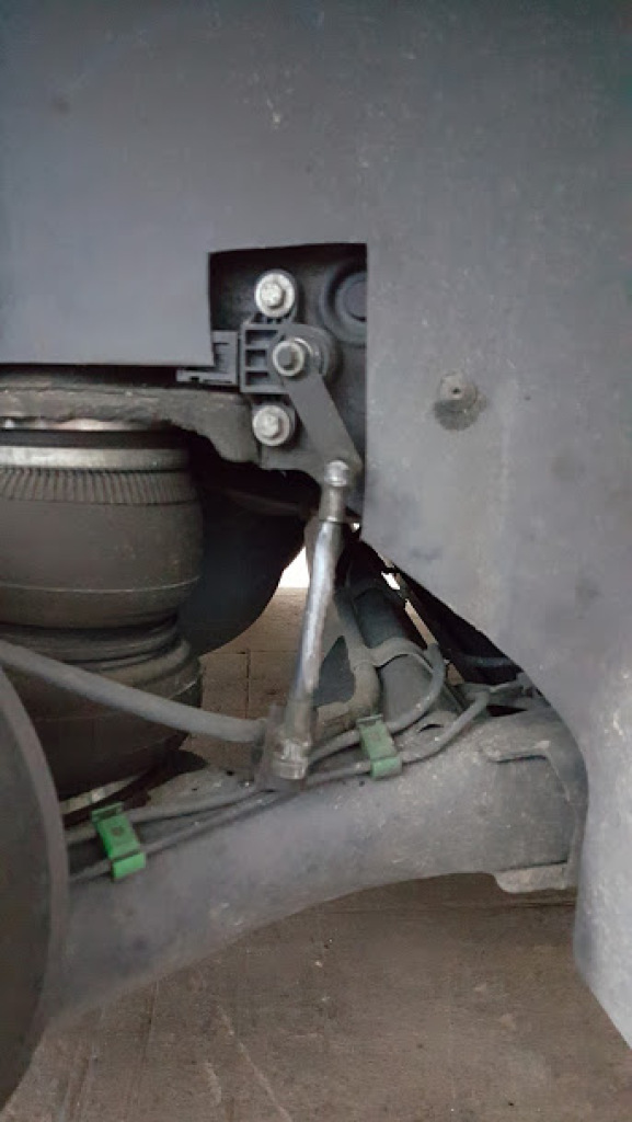

Aus der Halle raus gefahren und einmal um den Block...schrab schrab schrab schrab...hä?
Also mal das Rad vorn rechts abgenommen, dort hatte ich das Geräusch irgendwie lokalisiert...tja, aber alles gut, schade...
Also hinten rechts mal gedreht, oho...da ist es...
Und was wars? Die Koppelstange des hinteren ALWR-Sensors...schade...trotz 5er Platten.
Also mal Hand angelegt, den Halter etwas eingekürzt, neu geformt und den etwas sperrigeren Kugelkopf nach innen verlegt...jetzt is besser :-)

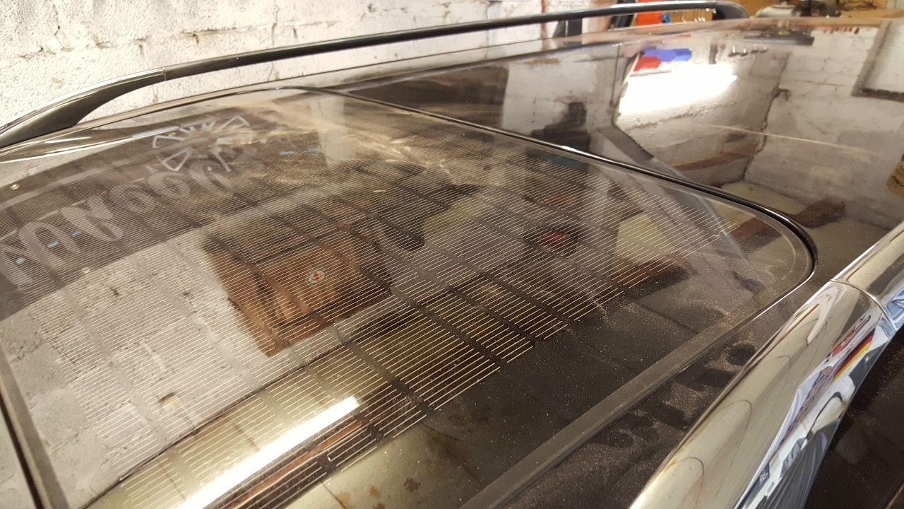

Also mal ne Probebiege gedreht, alles gut...also erstmal den Lack geflutet, das Auto ist ja so gar nicht dreckig gewesen...

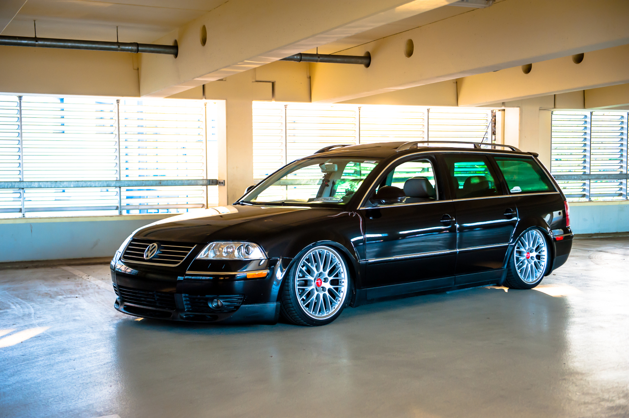

Und dann? Jetzt kam mal wieder das Parkhaus zum Einsatz...schon wieder...:-)
Ich bin mit der Optik der Räder sowie den ABT-ccessoires total happy, demnächst folgt noch der VW-Motorsport Auspuff und dann ist die 2016er Optik komplett...

Geil, ich finde das passt richtig gut! sieht wirklich gut aus :thumbup:
Bin gespannt auf den Endschalldämpfer.
Und ich glaub, das ist der hübscheste 3BG den ich kenne..
