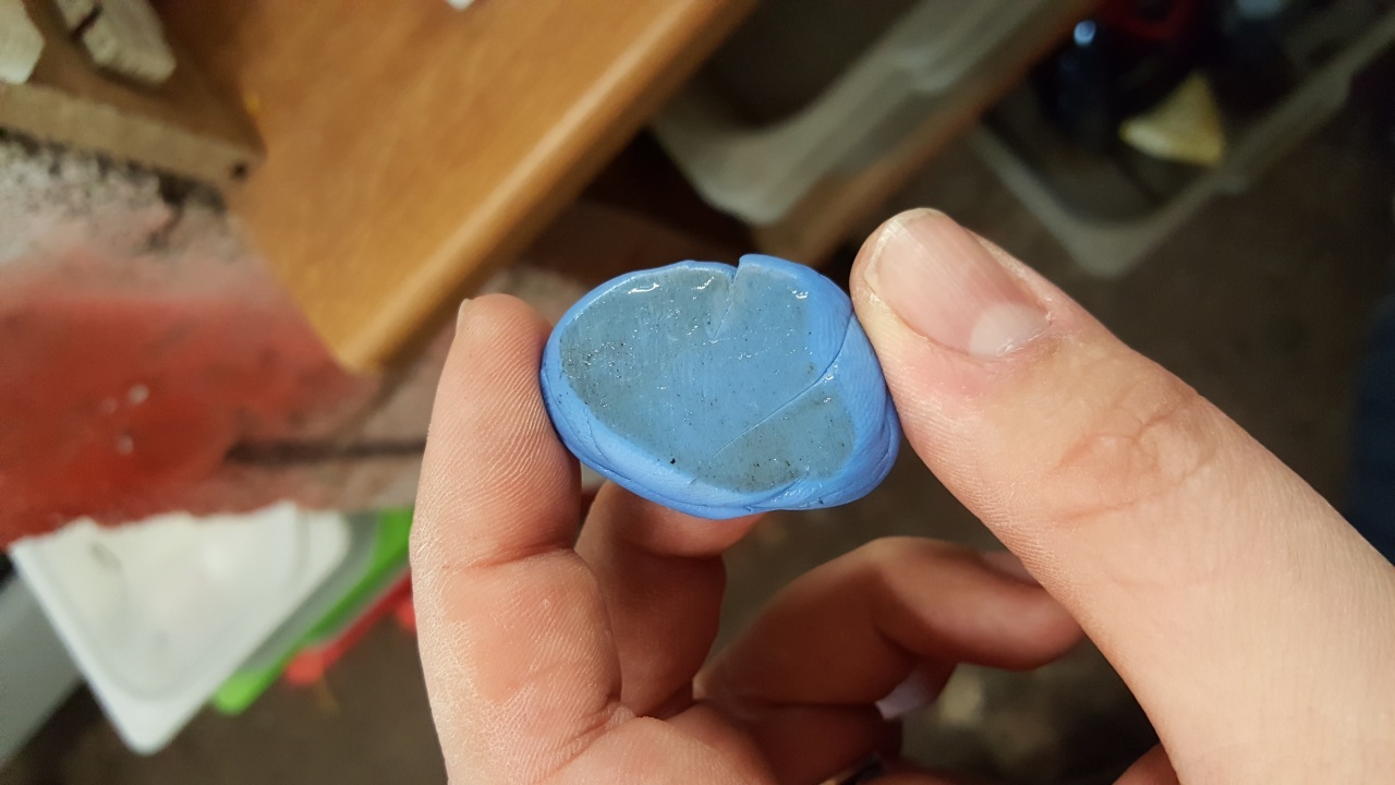

Also mal an den Lack gemacht...
Interessant was alles aus scheinbar sauberem Lack raus kommt...
Läuft...

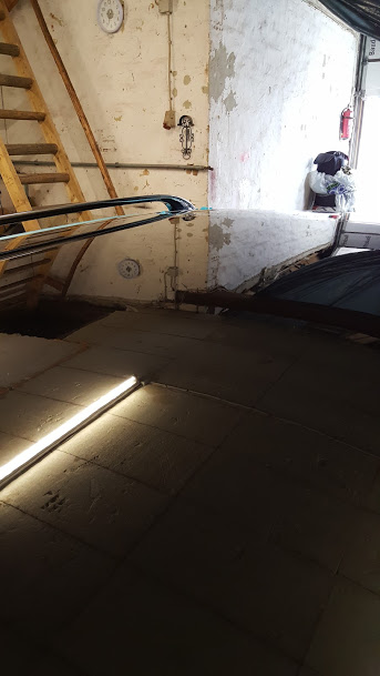

Ich hab dann noch nen neuen Freund gefunden...<3
Glänzt...
Noch versiegeln und gut ist...

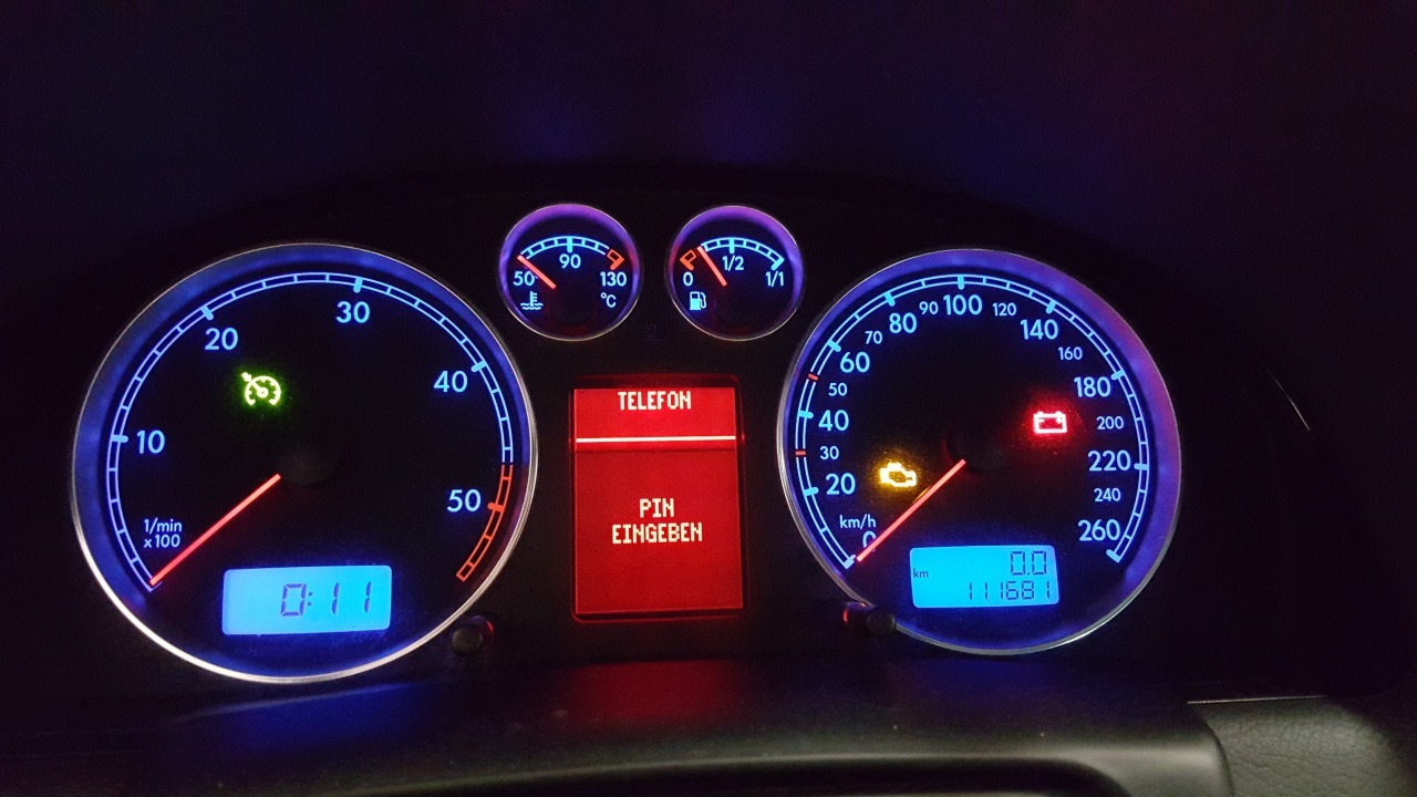

Ich hätte fast nicht mehr dran geglaubt, ich hab aber dennoch durch Zufall noch ein passendes Freisprech-Interface vom T5 aufgetrieben...das wurde nur kurz in dieser Variante verbaut und es geht nur eine bestimmte SW-Version, die eine Funktion codierbar hat, die damals werksseitig nie benutzt wurde...
Das kam durch die Kleinanzeigen für wenig Geld, eingebaut ist es in wenigen Minuten...
Eingebaut, codiert...die Anbindung an den Komfort-CAN hatte ich ja bereits im Winter durchgeführt damit die Telefontaste schon geht...
Und TADA...schon liest das FSE-Interface den Status den Nokia 6310i aus und hat auch Zugriff auf das Telefonbuch...eine Funktion, die so nie werksseitig vorgesehen war und noch in der Planungsphase verworfen wurde...aber seit ich die Telefontasten für das MFL ergattert habe und das SSP zum Multifunktionslenkrad gelesen hatte war eigentlich klar, dass ich das so funktionierend haben möchte...
