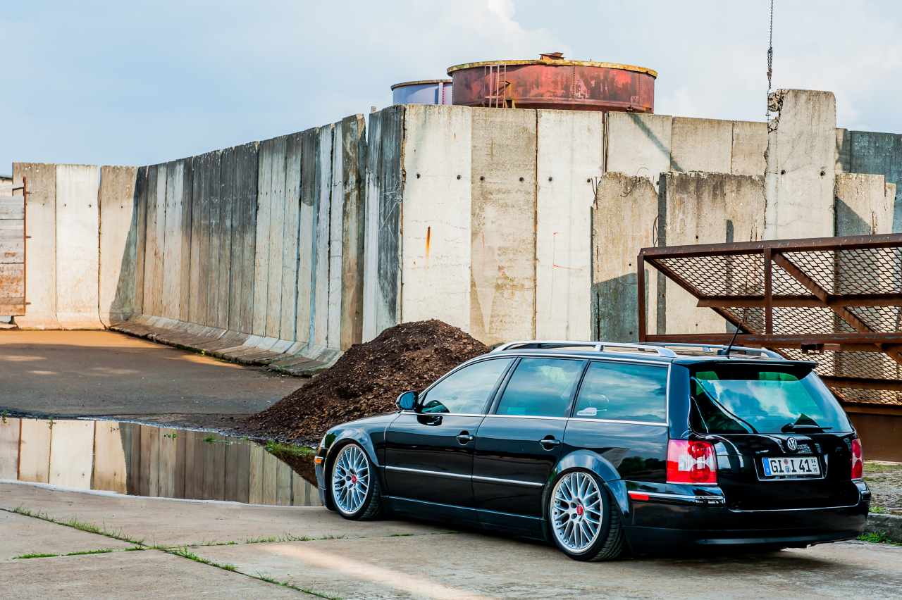

War mal wieder Zeit für ne kleine Ausfahrt zwischendurch...
Nachdem der angekündigte Dauerreden nicht stattgefunden hat gings mal in den Aschaffenburger Hafen...
Beiträge: 5241
Sebastian, du bist unglaublich.....
...unglaublich gut.
Wie kann man denn bitte durchs Küchenfenster schauen,
denken "oh, doch kein Dauerregen". Dann die Kamera greifen,
den Passat starten, das Airride hochpumpen, zu so einer
Wahnsinnskulisse reisen, den Wagen ablegen, aussteigen..
UND SO VERFLUCHT GEILE (SPONTANE) BILDER ABLIEFERN? 8o
:thumbsup: :like: :love: :bow:

Supper Bilder
Beitrag von vonhallergolf »
der eine kann es nie und der Andere kann es eben, und Du gehörst eben dazu der supper Bilder machen kann.Schönen Feierabend wünscht

Einfach klasse Bilder und ein klasse Auto :thumbup:

UND SO VERFLUCHT GEILE (SPONTANE) BILDER ABLIEFERN?[/quote]Das nennt sich Leidenschaft - Seb hats !
Geile Arbeit wie immer :thumbsup:
Alles gesagt einfach nur Hammer.
