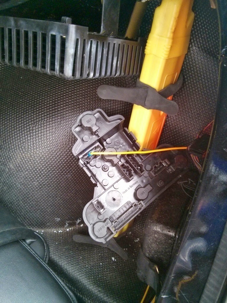

Als erstes hab ich die ZV Funk nachgerüstet.....einfach stecker auf die Pumpe und zack fertig.
Jetzt würde ich gerne die Blinker ansteuern.....nun zu meiner frage :
Wo verläuft der Kabelstrang an dem ich das Singnal abnehmen kann ? oder muss ich direkt an den Blinker ?
Ich habe keine Ahnung von Elektrik aber aufgrund der super beschreibeungen hier traue ich mir das durchaus zu. Allerdings hab ich auf der Fahrerseite einen kabelstrang und auf der Beifahrerseite. Daher bin ich mir leider unsicher.
Für eine Antwort bedanke ich mich jetzt schon.
Danke Dirk
Dazu fällt mir eigentlich nix ein .....ausser.....
Beiträge: 2048
Du hast an den Rückleuchten direkt oben Pins um die Blinkeransteuerung anzuschließen, einfach Kabelschuh aufs Kabelende, isolieren, fertig.
Die Pins müssten bezeichnet sein mit BL.

Danke Shadow ,
also ich sach mal so.......ich würde das dann doch gerne direkt über die Kabel anschliessen.
Ein Kabelstrang geht zu ZV pumpe ( ist da vielleicht das blinkerkabel bei ? ) und auf der Fahrerseite geht ein Strang nach hinten.....da wird dann sicher das andere Kabel drin sein , oder ?
Sollte ich mich irren bitte ich um klarstellung.
Gruß Dirk

[quote='Kojak07','index.php?page=Thread&postID=277565#post277565']Danke Shadow ,
Gruß Dirk[/quote]
Jupp, du findest 98% der benötigten Leitungen unter der Verkleidung der Rückbank auf der Beifahrerseite. Einmal noch ne Leitung auf der Fahrerseite für den linken Blinker und einmal noch eine Leitung zur OBD Buchse zum programmieren.
VBY2ZRBZ
Beiträge: 2048
Renegade: Ich glaube er hat einfach ne Nachrüst-ZV dazugesteckt, die kann dann kein OBD
Ich war grad nochmal extra unten...
Der Pin ist für die Blinkeransteuerung zuständig, da das Blinkersignal von der ZV dran und alles ist gut...auf dem Bild exemplarisch rechts, links ist analog dazu.
Kennzeichnung beidseits BL li.
[IMG]http://www.kellerbu.de/cccabrio/IMG_20140405_124247.jpg[/IMG]
