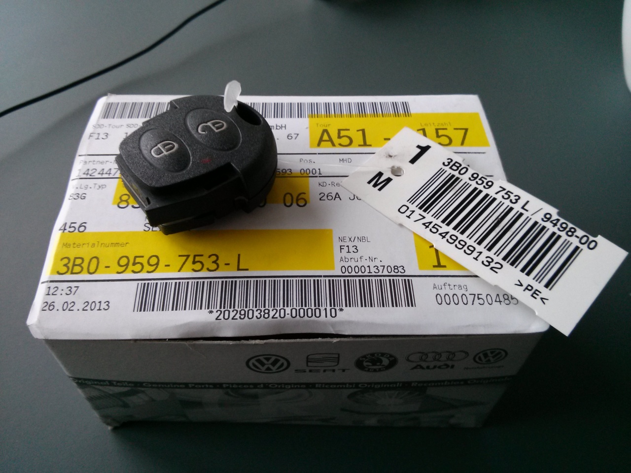

Dann hab auch ich jetzt den passenden Schlüssel...
[IMG]http://kellerbu.de/img_20130301_091921.jpg[/IMG]
Warum kein Klappschlüssel? Ganz klar, den hat doch jeder :D
Ich brauch ausserdem zwei Schlüssel, der zweite is dann ein Klappkasper...
