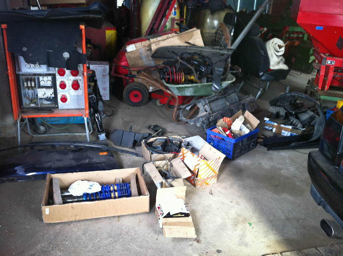

Fehlende Teile die ich mittlerweile bekommen habe:
- Frontscheibe inklusive Seitenleisten (NEU) günstig bei Ebay Kleinanzeigen.
- Diverse Lager und Gummis für den Achsumbau
- Bremsbeläge
Erledigt an kleinen Aufgaben:
- Bremsscheiben alle abgedreht, waren noch alle gut.
Bilder zum aktuellen Geschehen:
Hinterachsteile entrostet, gesandtrahlt, grundiert, lackiert.
Die fehlende Antriebswellle :D
Bester Schrottplatzfund in der letzten Zeit (60€) :thumbsup: :thumbsup: :thumbsup:
Beginn Achsen zusammenzubauen und vorbereiten für Umbau.
Leider immer noch fehlend ein Fahrwerk.
Lackiertermin in 3 Wochen damit endlich die Frontscheibe reinkommen kann.
P.S: Da die neue Benzinpumpe von Ebay wieder kaputtgegangen ist, habe ich nun eine funktionierende VR6 Benzinpumpe verbaut. Samt neuen Benzinfilter.
Das war es ersteinmal, weiteres dann in ein paar Tagen.

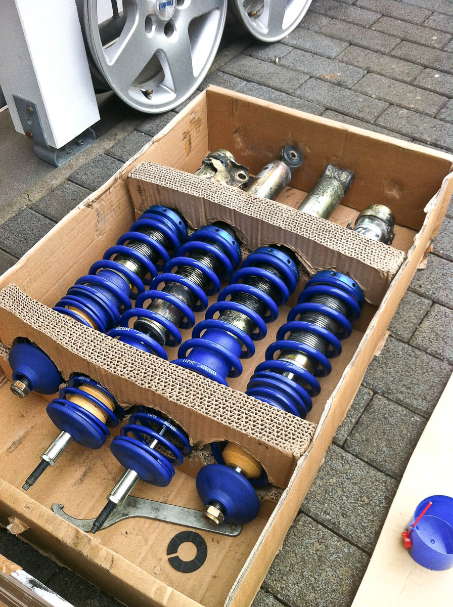

Gewünschtes Fahrwerk endlich bekommen:
AP Gewindefahrwerk. :D :D

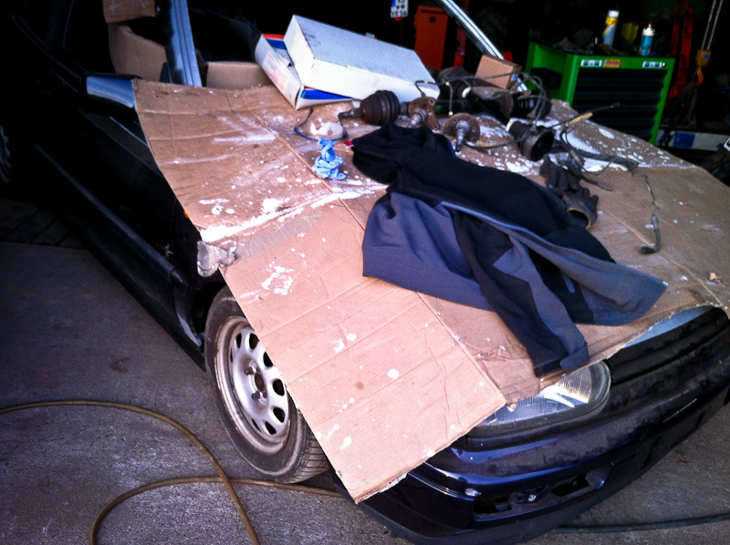

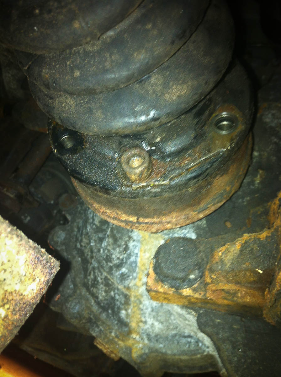

Die Mutter der Antriebswelle löst man am besten mit so einem Schlagschrauber
der etwas größeren Art.
Ah immer diese eine Schraube. X(
Schrott! :D
Noch mehr Schrott! :thumbsup: :thumbsup:
