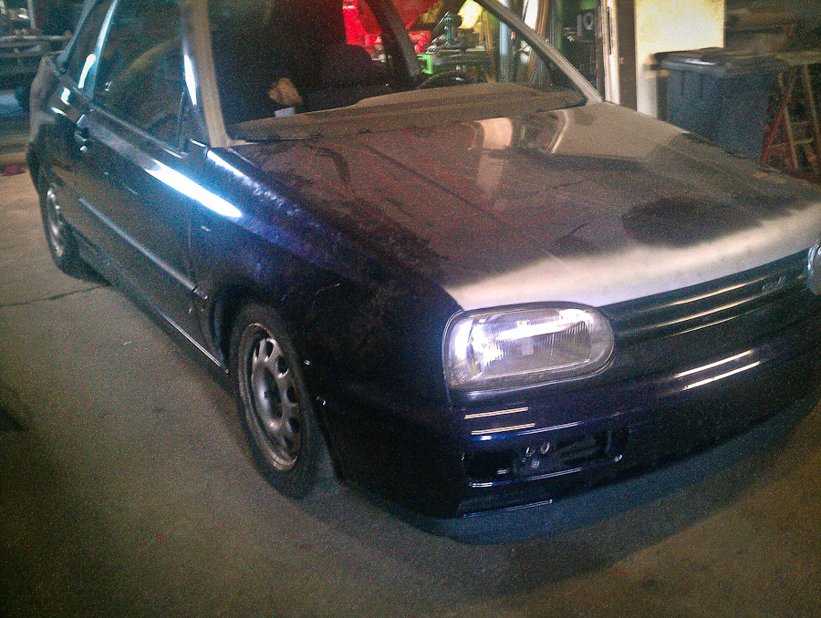

Die Bilder nach dem ich es abgeholt habe:
Der erste „Einkauf“ bei unserem lokalen Schrottplatz / Teileverwerter.
Leider unschöner Rost an der Golf 3 typischen stelle.
Da das Cabrio vom Vorbesitzer nach einem kleinen Auffahrunfall in Einzelteilen nach und nach verkauft wurde (man hätte es für ca. 500 € wieder richten können), und es ohne Motorhaube und Verdeck ein paar Tage draußenstand, ging auch dies nicht spurlos an ihm vorbei.
Der Roste wurde weggeschliffen, gedremelt, und Sandgestrahlt. Danach ordentlich grundiert.
Danach wurde der gesamte Innenraum mit Alubutyl-Band abgedichtet und gedämmt. Klingt überhaupt nicht mehr blechernd.
Die Frontscheibe hatte leider einen Riss, daher musste sie auch raus.
Leider Rost.
