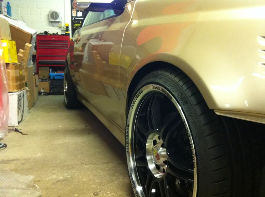

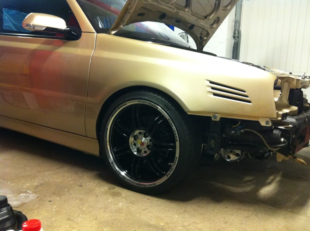

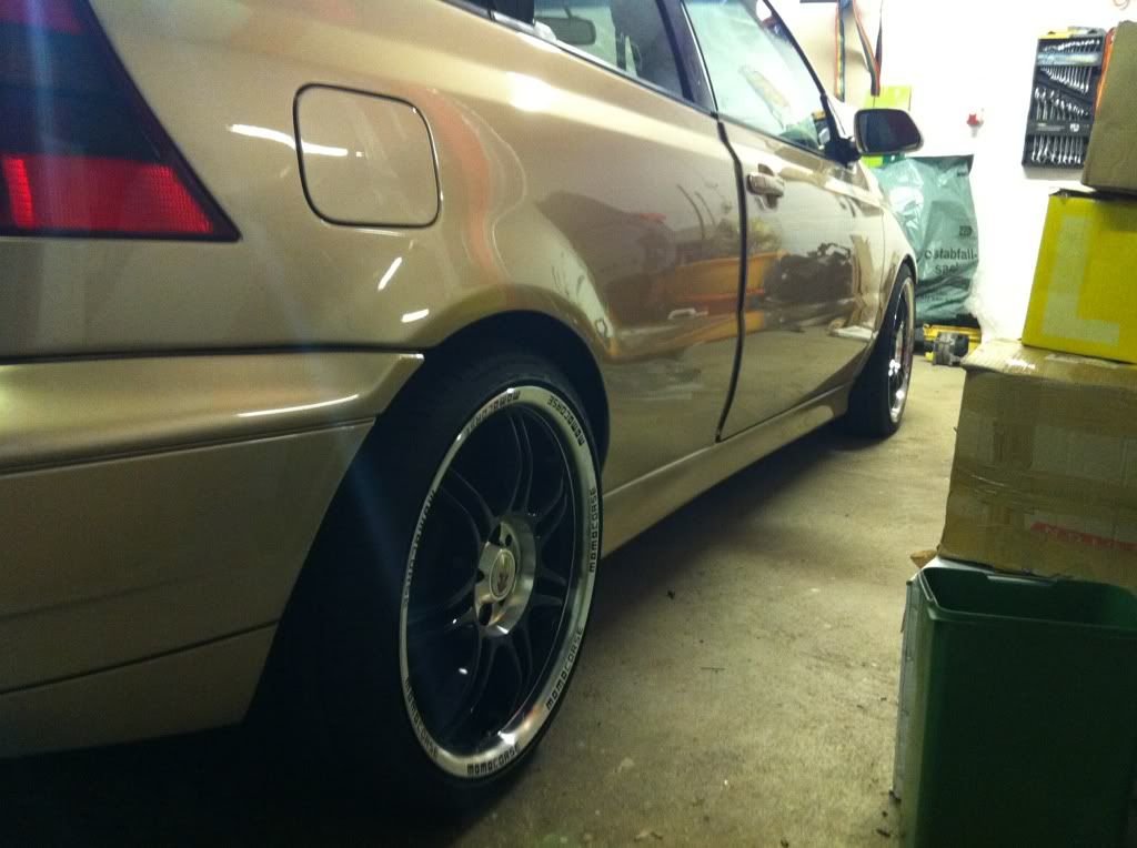

So, gestern hab ich mal die Puschen drauf geworfen
Hinten kann noch gut runter - aber ich warte erstmal TÜV und Kofferraumausbau ab.
