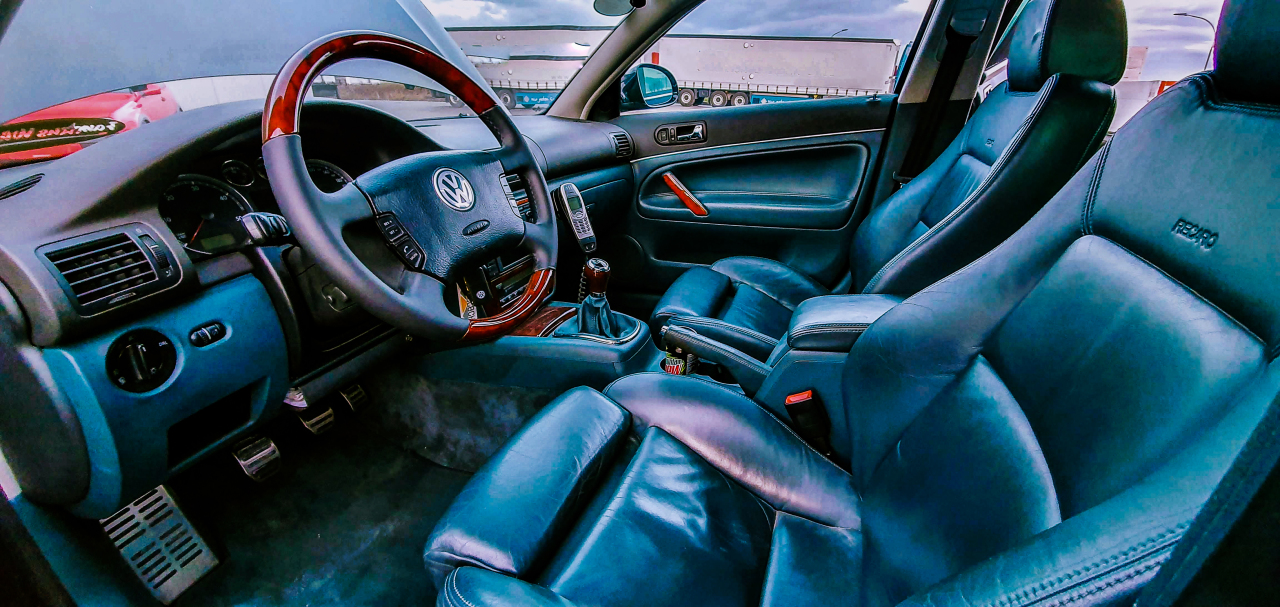

ich hab das Osterwochenende mal genutzt und habe den Passat heim geholt um ihn endlich mal fertig zu machen...
Erstmal den DoppelDIN-Schacht raus geholt und ersetzt, der ist mir im Winter leider zerbröselt und die Climatronic hielt nicht mehr, es fehlten auch alle Schraubpunkte. Weiterhin ging das DSP nicht, also musste auch da noch ein Fehler gesucht werden.
Anschließend noch ein paar Flecken aus dem Teppich entfernt und den kompletten Innenraum sauber gemacht und aufbereitet...
Anschließend musste die Staubschicht auch mal runter...
Danach konnte ich dann endlich mal ein paar Bilder machen...
Die Farbe flasht mich immer noch...

Einfach Klasse, die Innenraumfarbe ist echt der Hammer
