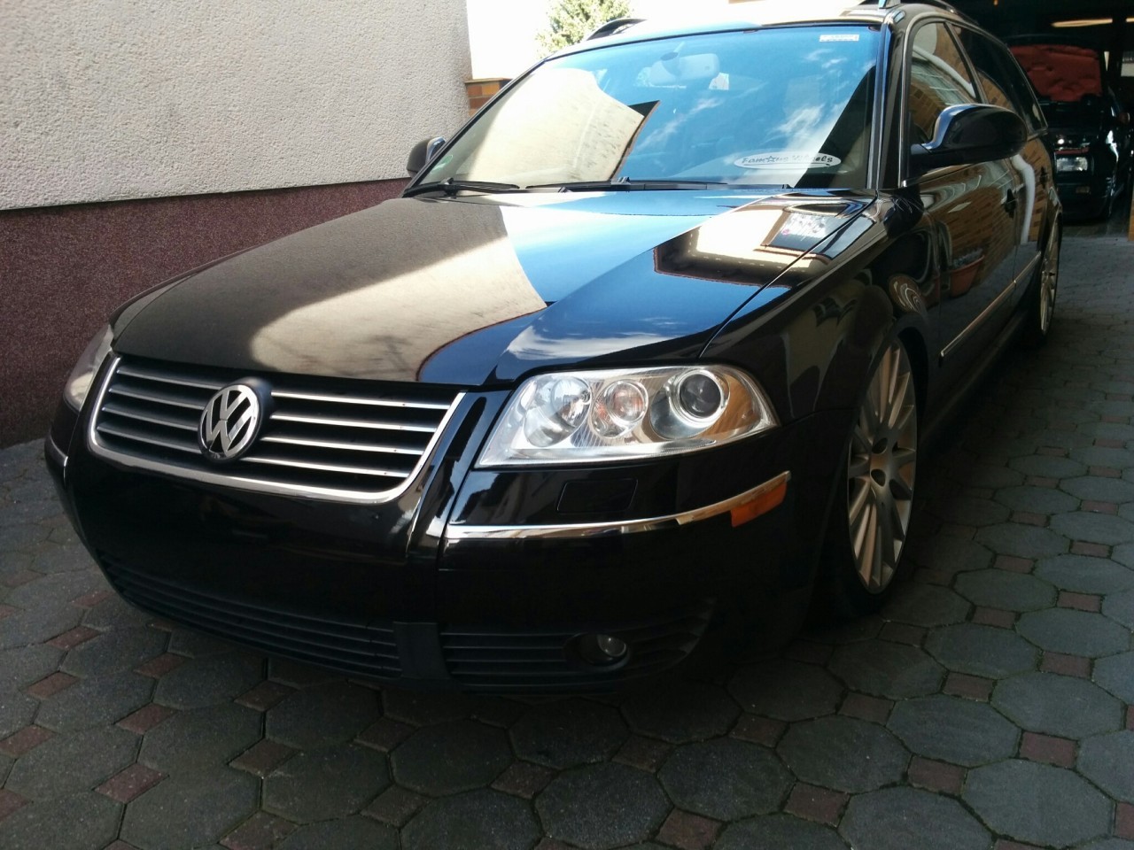

Er gefällt mir zunehmend, Sebastian
Auch wenn ich immernoch gegen die ollen Funzeln an der Seite bin

Und weiter...

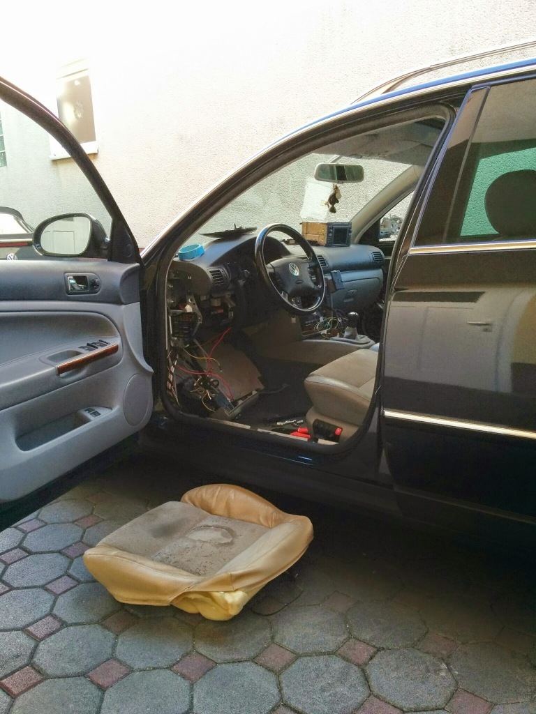

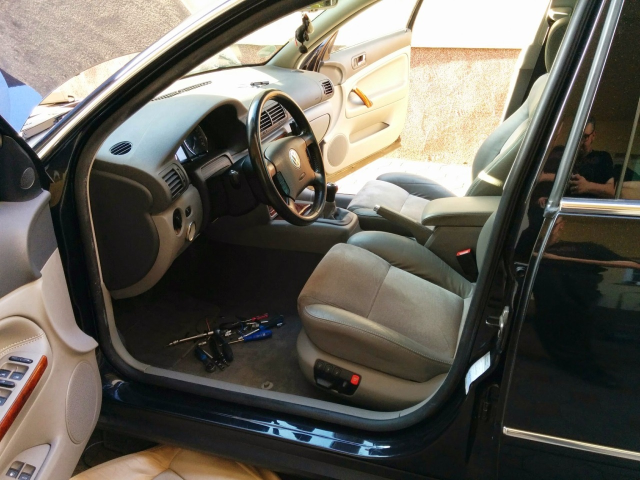

Heute restmal massiv Kahlschlag gemacht im Innenraum...
Warum? Jo...der Beifahrersitz braucht leider auch noch ein Kabel, das ist bei dem Auto ein echter Genuss unter dem Teppich zu wühlen, der ist nur 4cm dick, ich hab mich gefühlt als hätte ich ne alte Elefantenkuh operiert...passt auch farblich ganz gut.
Sitz drin, funktioniert alles wie gewünscht
Dann weiter, raus mit den Kofferraum-Seitenteilen, das rechte hat nen Kratzer und wird deshalb gegen ein gutes gebrauchtes ersetzt, das Linke musste raus zum Kabelverlegen für das DSP...
Wenn die schonmal draussen sind kann ich ja auch gleich die W8-Leuchten einbauen, dafür sollten die nämlich auch raus...
Eine W8-Leuchte drin...obwohl meine "alten" Rückleuchten in super Zustand waren sieht man dennoch einen Farbunterschied...
In so nem 3BG findet man an jeder Stelle irgendwo ein Steuergerät...hier PDC
Zwischenzeitlich mal die Skoda-Triplex rausgeworfen und gegen eine neue VW Triplex getauscht...endlich wieder den Antenenstab abnehmen...
Hier kommt noch irgendwann ein kurzer Stab, denke vom Polo 6R oder so, hab nur noch keinen mit M6 Gewinde gefunden, der nicht aus dem Zubehör kommt...

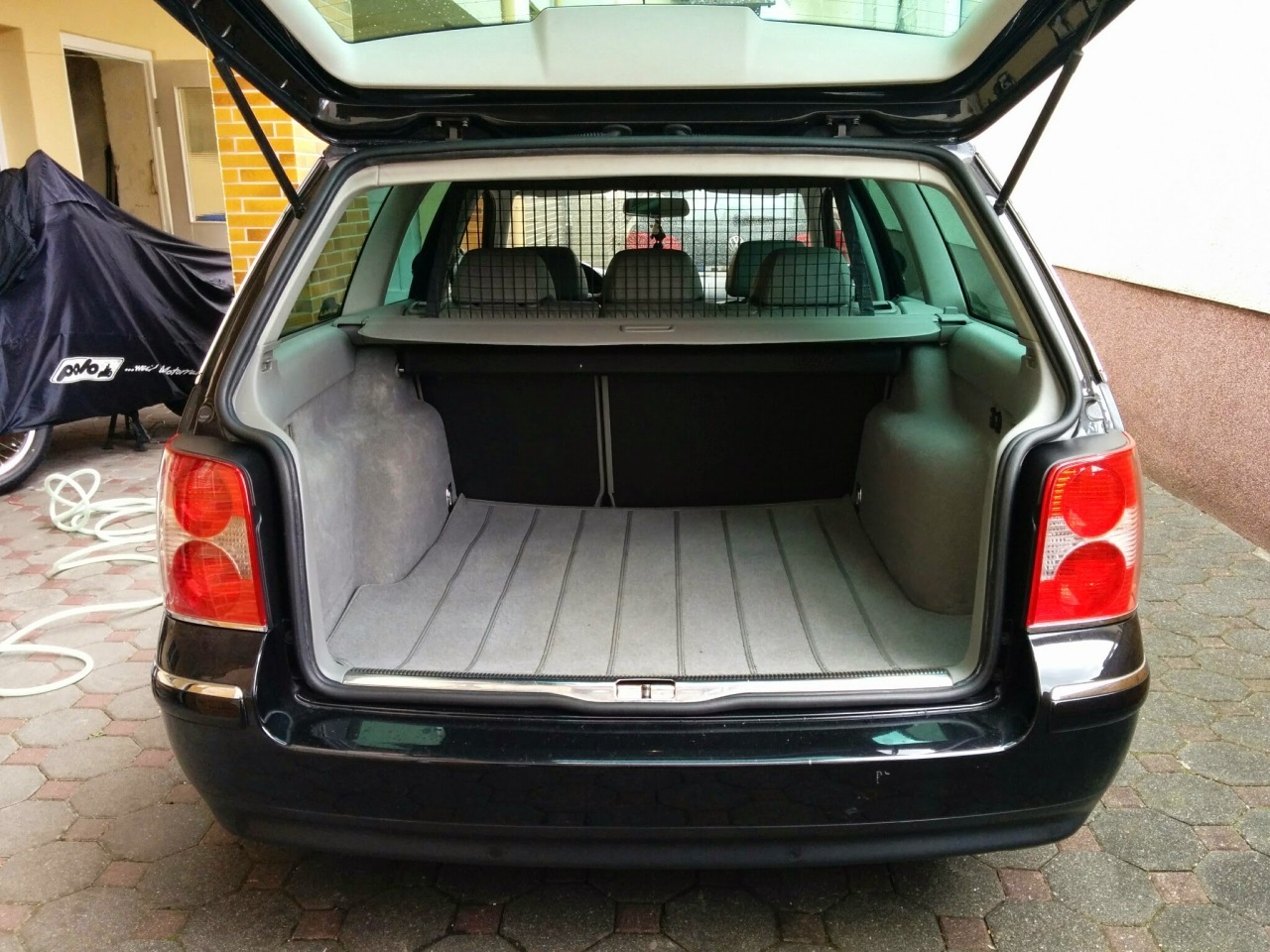

Endlich mal die Chance genutzt und den Gummibelag aus dem Kofferraum an die Luft gesetzt und gegen einen Teppich ersetzt, der Kram hinten an der Rückbank folgt auch noch in grauem Teppich sobald ich das in den eingelagerten Trümmern meiner Halle wiedergefunden habe...die Halter fürs Rollo hab ich natürlich auch noch in grau...
Ja, dreckig...aber dennoch machen die W8-Leuchten nen schlanken Fuss...auch wenn der Unterschied zu den Originalen nur die Chromleiste ist...egal

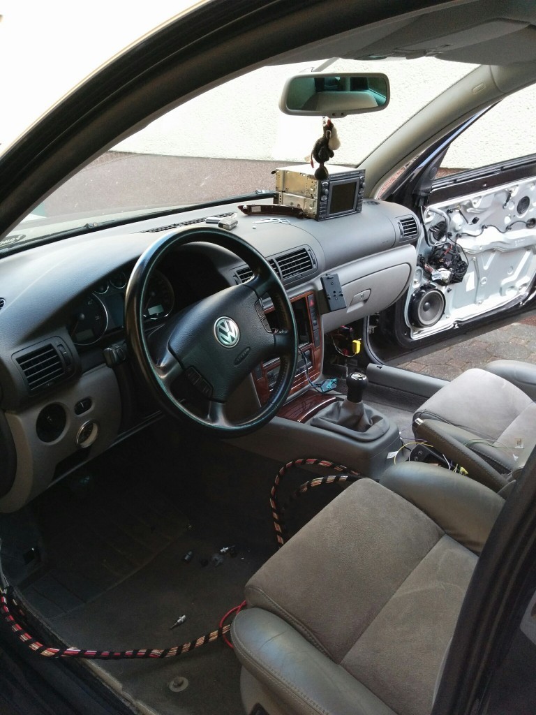

Heute war ich nicht so recht produktiv, hab mich viel mit Elektrik und den verschiedenen Baujahren aufgehalten, ist echt toll wie die Jungs bei VW zum Modelljahr 2004 das Auto neu erfunden haben, nichtmal der Kofferraumteppich von nem 2001er passt ohne Anpassung...

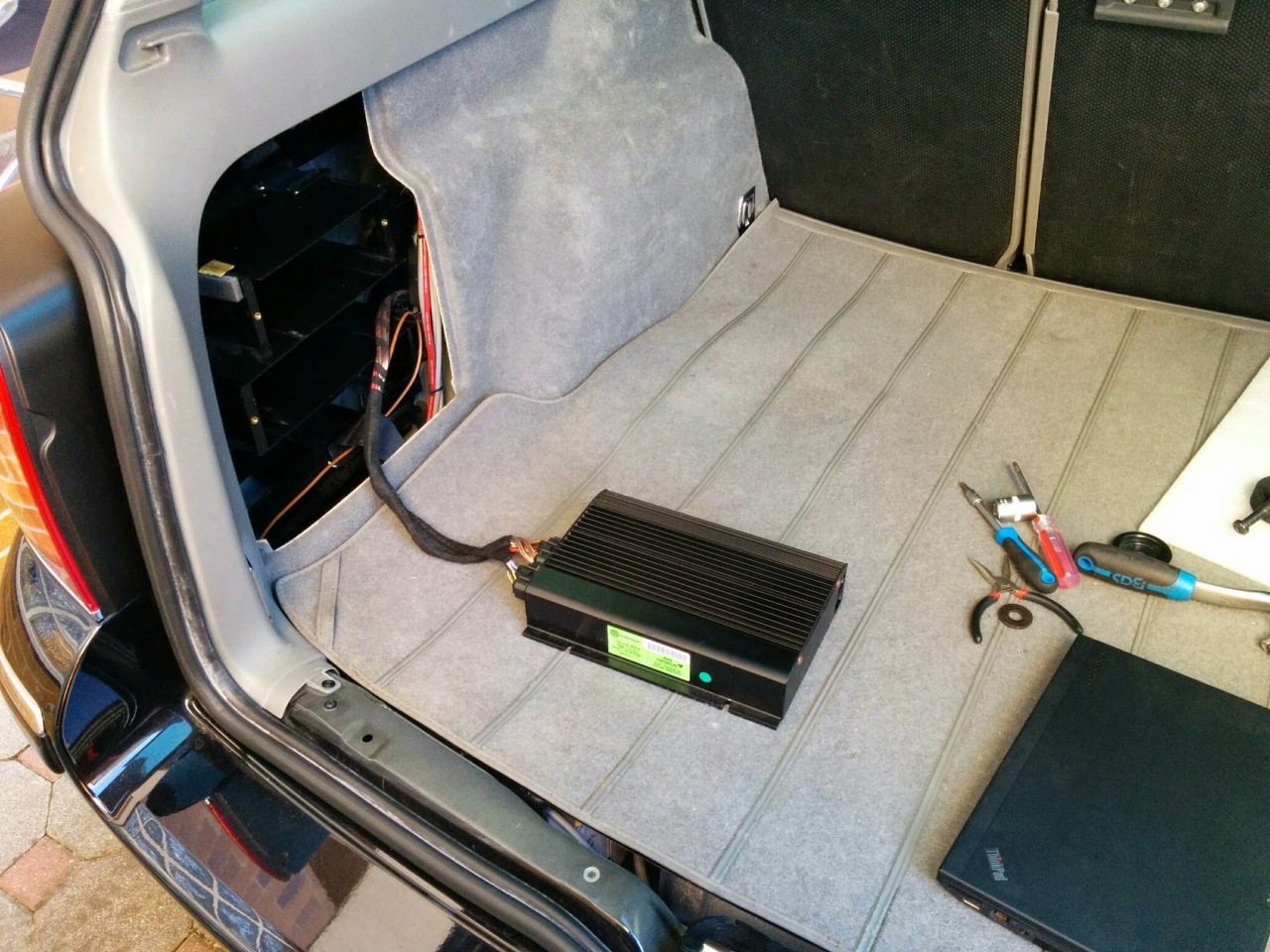

DSP Kabelbaum verlegt, DSP Verstärker eingebaut.
Leider konnte ich das DSP heute nicht mehr testen, irgendwann ging mir dann doch noch die Lust aus nachdem ich nochmal das Seitenteil hinten links ausbauen musste...
Forti, Urlaub nicht, ich baue nur ein paar Überstunden ab...das nach Feierabend zu machen ist utopisch, vor 18 Uhr bin ich selten daheim...

So, weiter gings...

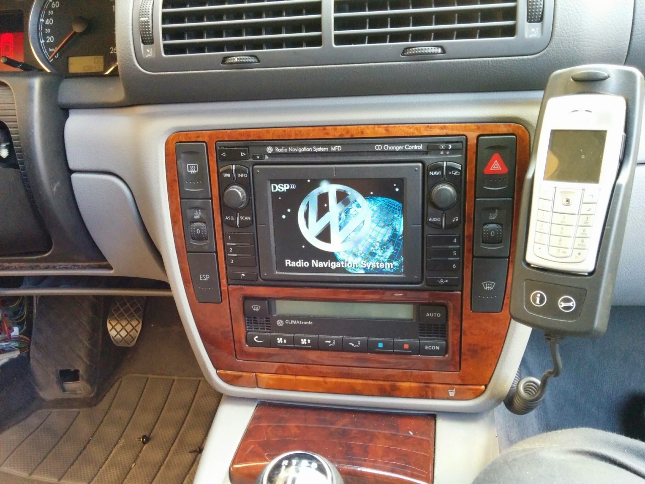

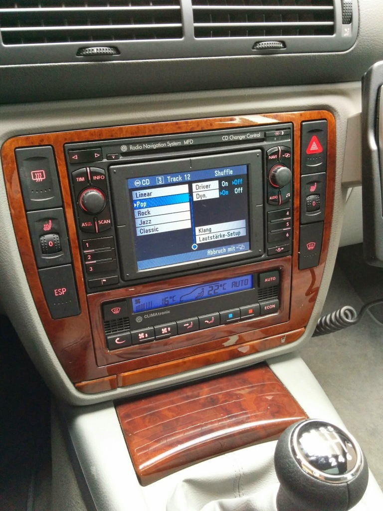

Den DSP Kabelbaum verlegt, den ich 2011 mal gebaut habe...und dabei gemerkt, dass ich alles mittlerweile wieder verdrängt habe, kurzer Blick in den Stromlaufplan und schon war alles wieder da...
Original läuft der DSP Kabelbaum bis zu jeder Tür und geht dort weiter, der zweite ISO Stecker entfällt...da das aber ein wenig viel Arbeit gewesen wäre habe ich den zweiten ISO-Stecker an den Kabelbaum adaptiert, so dass von da alles in die Türen läuft...normalerweise mache ich das am Liebsten so wie es original gewesen wäre, wäre hier aber blöd gewesen
DSP Endstufe im Kofferraum:
Bei der Gelegenheit doch gleich noch gemerkt, dass ich den falschen Halter habe, gibt laut ET zwar nur einen in meinem Modelljahr, ist aber dennoch der Falsche...
Den Richtigen besorge ich irgendwann noch, jetzt habe ich erstmal den alten Halter ein wenig "angepasst", waren nur wenige Stellen...

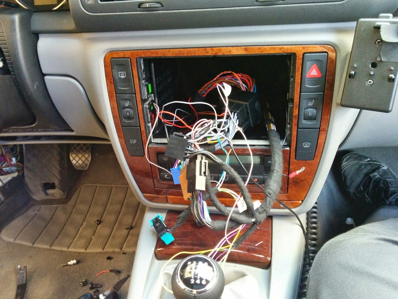

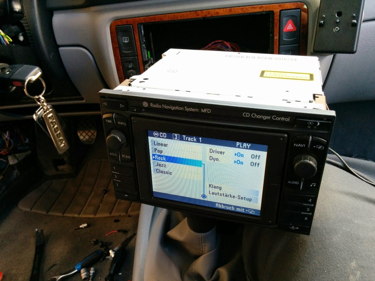

Kabelsalat im Doppel-DIN-Schacht, Adapter am Adapter, ich hasse es...wir erinnern uns: Das Auto hatte ab Werk "nur" ein Delta-Radio, das einzige Radio mit Quadlock und CAN im 3BG...warum die das auch immer gemacht haben...dadurch auch die dämlichste Basis für ne MFD-Nachrüstung...aber geht dennoch...
Das Gedöns hab ich dann noch etwas überarbeitet, das habe ich Ende 2009 mal eben so durchgeführt und manche Sachen nicht so schön gelöst...das habe ich nun verbessert und auch endlich mal die Zündlogik angeschlossen, die bei meinem 3BG ja auch über CAN zum Radio kam...und da wir hier ein Modelljahr 2005 haben und zu Modelljahr 2004 auch der Pin im A-Säulenverteiler nicht mehr da ist musste ich da direkt an den Tacho...(Pin 20, blauer Stecker, falls einer per Google kommt
Alles richtig codiert, funktioniert...
Mit passendem Logo...
Mir fehlen aktuell noch die passenden Lautsprecher dazu, klingt aber schonmal gar nicht so schlecht...
Zusammengesteckt...
Leider kamen meine Pins nicht rechtzeitig, so dass ich mit den Memory-Spiegeln nicht weitermachen konnte, deshalb musste ich das wieder so zusammenbauen und mir das irgendwann nochmal anschauen...die Pins kamen natürlich dann heute doch noch...war aber eh schon zu spät...

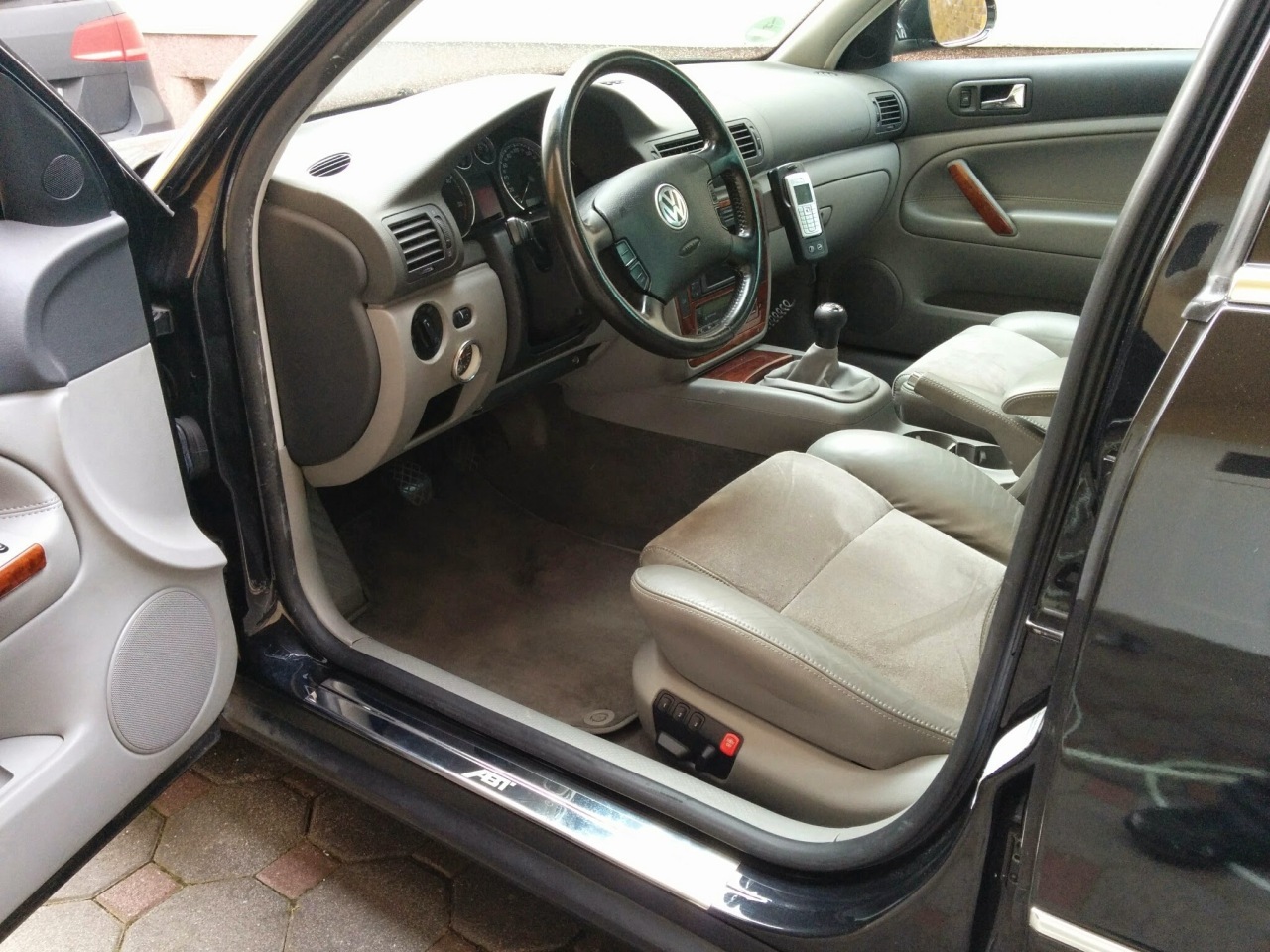

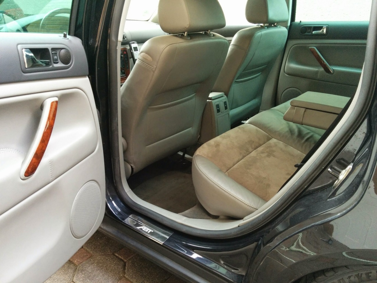

Also mal mit dem Tornador durch den Innenraum gehampelt, alles sauber gemacht und die ABT-Einstiegsleisten verbaut...passt, kann bleiben
Der Kofferraumteppich wurde auch schön sauber...ist aber wohl wirklich von einem 4Motion...evtl irgendwann mal den Richtigen besorgen, die Teppiche für die Rückseite der Rückbank sind aktuell auch noch verschollen...
Nochmal das DSP...
Zusammengesteckt...
Nochmal das DSP...

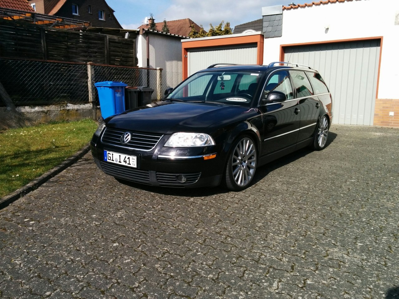

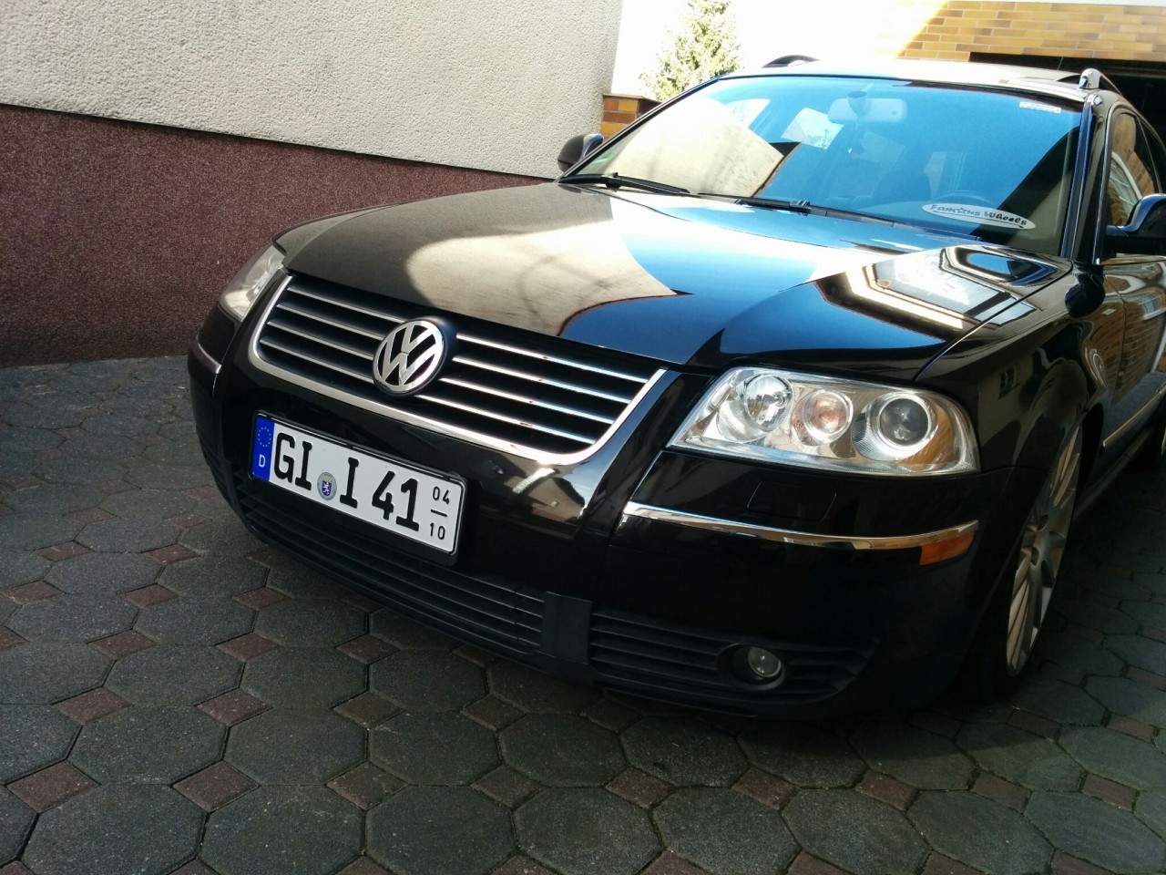

Tja, dann heute mal grundgereinigt und ein wenig Auslauf gehabt...
Damit ist die Saison wohl eröffnet
