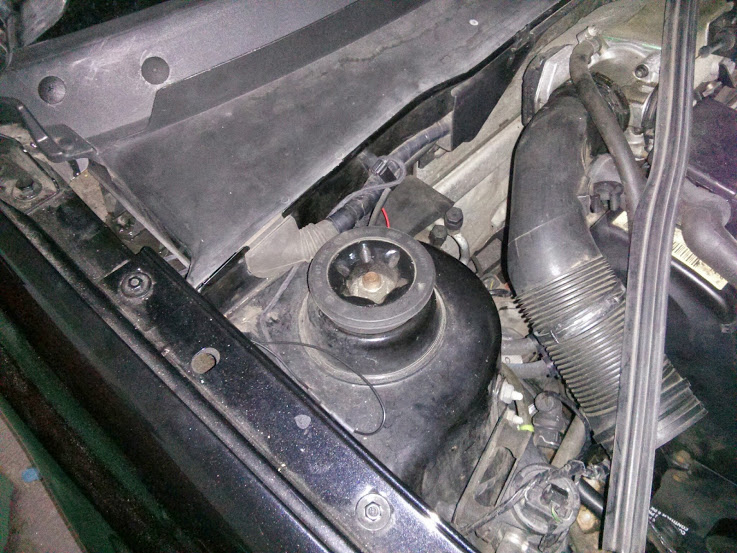

Heute wieder weiter gemacht...
Eigentlich alles zusammengebaut, Hella ALWR funktioniert, jetzt die Woche mal das Licht korrekt einstelleund nächstes Wochenende mal die Beladungszustände abspeichern...mal sehen ob ich bei der hiesigen Feuerwehr mal ein paar Sandsäcke kriege
Dann noch die Schlaufe gelegt, mit der dann die ALWR in den Einstellungsmodus gebracht wird, die werd ich woh fürn TÜV mal brauchen, später verschwindet die dann auch im Wasserkasten...
[IMG]http://www.kellerbu.de/cccabrio/winter/ ... 154544.jpg[/IMG]

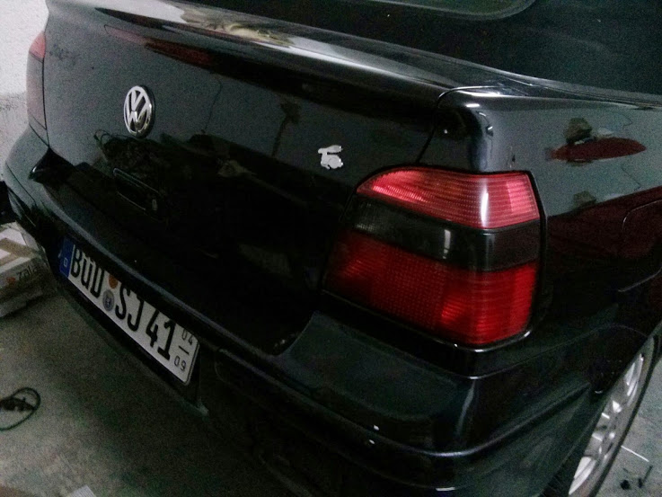

Aktuell steht jetzt nur noch aufem Plan die Klebereste vom GOLF Emblem zu entfernen...den Hasen hab ich schonmal angeklebt...
[IMG]http://www.kellerbu.de/cccabrio/winter/ ... 173412.jpg[/IMG]

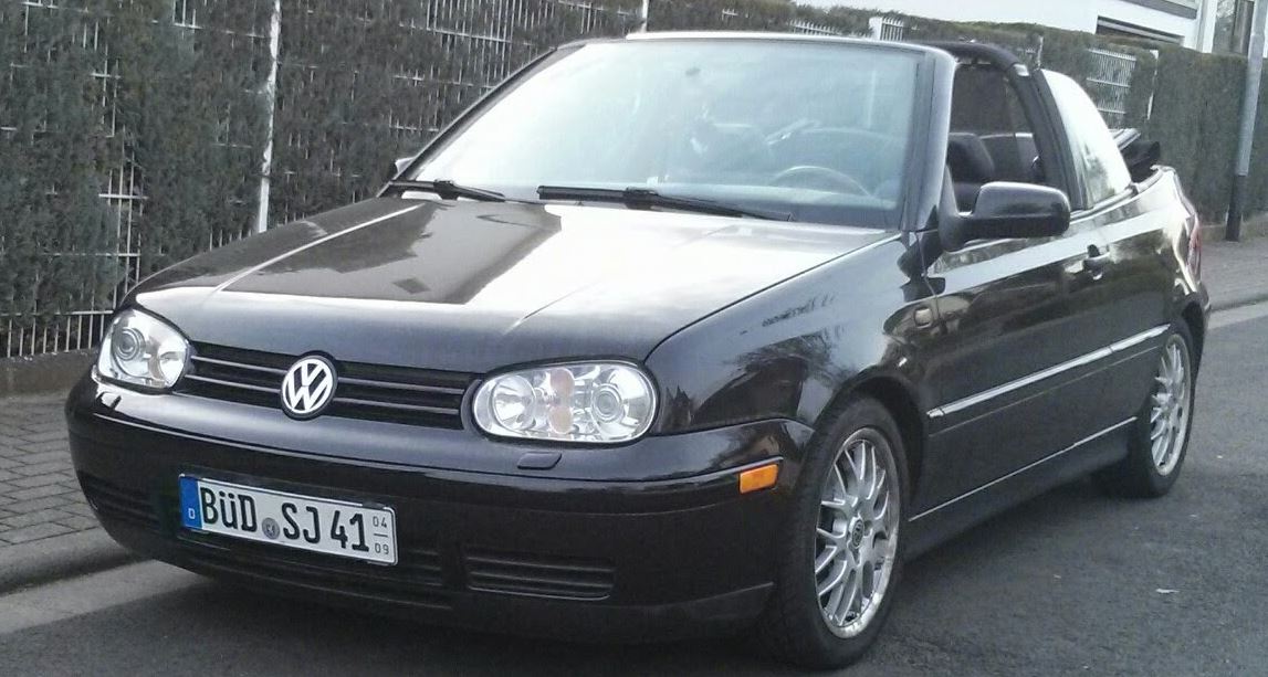

Tjo, 1.4...ab jetzt darf ich offiziell wieder fahren, werd ich nachher auch tun...
Gestern noch die letzten Reste erledigt, Licht grob eingestellt (sehr grob...), Klebereste vom Heck entfernt, Luftdruck geprüft, versucht den Kühlkreislauf zu entlüften und schonmal den CarePack für unterwegs eingepackt...
[IMG]https://lh4.googleusercontent.com/-1HeS ... 170148.jpg[/IMG]

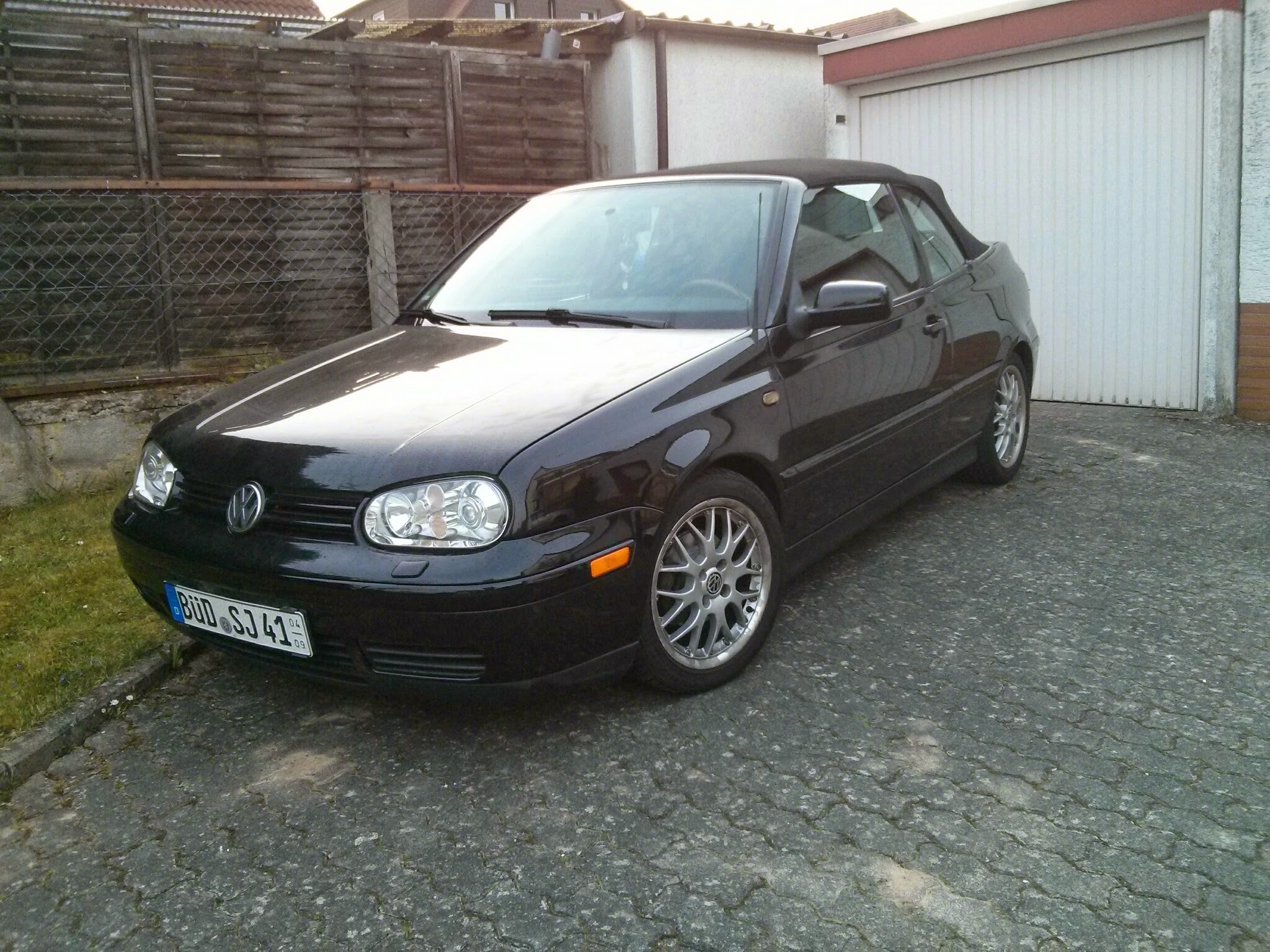

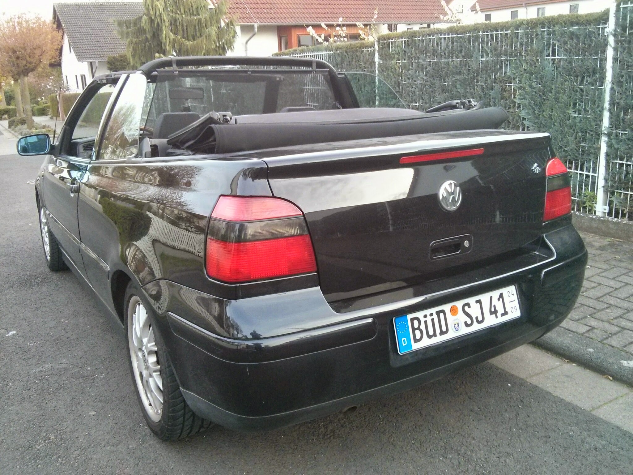

1.4., langersehnt...
Eigentlich wollte ich gegen 16:00 Feierabend machen, dann fix inne Halle, optimalerweise um 16:30 dann da...tja, um 17:45 dann auch wirklich Feierabend gemacht, ewig im Stau gestanden und dann um 18:45 im Cabrio gesessen...eigentlich wollte ich nur mal ein paar Mal um den Block fahren und es dann wieder in die Halle stellen...
Nunja, jetzt stehts daheim
...aber erstmal draußen, in der Garage stehen momentan leider Möbel und Sperrmüll, der Kram kommt erst nächste Woche raus...aber immerhin schonmal daheim und ein paar Takte offen gefahren...
Läuft eigentlich ganz gut, den 1. Gang hab ich allerdings noch nicht gefunden, morgen wohl nochmal die Schaltung nachstellen...
Ist halt sau dreckig, bleibts wohl auch erstmal noch, steht ja erstmal draußen.
