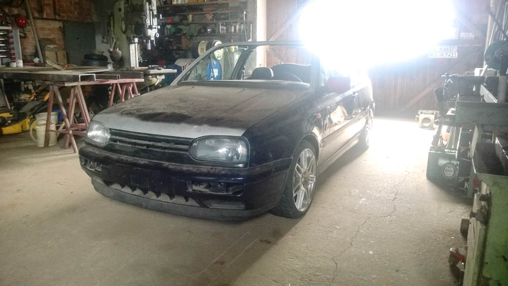

So sah es noch aus, bevor ich wieder alles abmontiert habe, um es dem Lackierer zu geben.

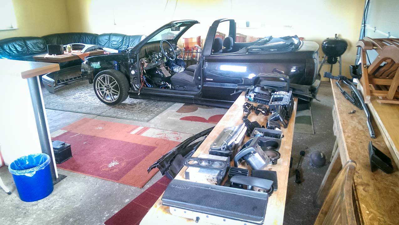

Blick von oben:

Scheibenrahmen wurde lackiert:
Alle Anbauteile und Innenteile der Türen ausgebaut und diese samt Motorhaube zum Lackierer gebracht.
Mal alle Teile auf einen Haufen gelegt und durchsortiert, was noch gebraucht wird und was weg kann.
Blick von oben:

Das Cabrio wanderte in den letzten fast 7 Jahren so einige male den Platz, da der Abstellort auch die Örtlichkeit zum Feiern ist.
So wurde es hin und her geschoben und hin und her und hin und her. Zum Leid aller beteiligten. So ein Auto schiebt sich immer so schlecht wenn es lange stand.
Es bat sich über ebay-kleinanzeigen die Möglichkeit ein Cabrio in der Nähe als Teileträger zu erwerben.
Es handelte sich um ein Golf 4 2.0 Cabrio mit 200 tkm. Welches Rosttechnisch an beiden Schwellern in einem nicht mehr TÜV tauglichen Zustand war. Ich konnte es für geringes Geld erwerben.
Mir soll das Cabrio als Teileträger dienen. Ich verwende die gesamte Innenausstattung, das Stoffverdeck sowie alle Teile die mir noch fehlern.
Die Golf 4 Cabrio Front, sowie Hecklappe habe ich noch zu Geld gemacht und verkauft. In Summe eine sher gute Investition. Ebenfalls habe ich nun noch ein paar Ersatzteile für mein Lager.
Hier hat es dann seine letzte Reise:
Aktueller Projektstand:
Das Cabrio wird jetzt ersteinmal kompletiert und bis auf den Motor fertig gebaut.
Für den Motor habe ich eine riesige Kiste mit Ersatz und Verschleißteilen (Dichtungen, Ölpumpe, Ölwanne, Kettentrieb und Spanner, etc....)
Das gehe ich im Anschluss an.
Jetzt seit ihr informiert und das Projekt geht noch weiter.
