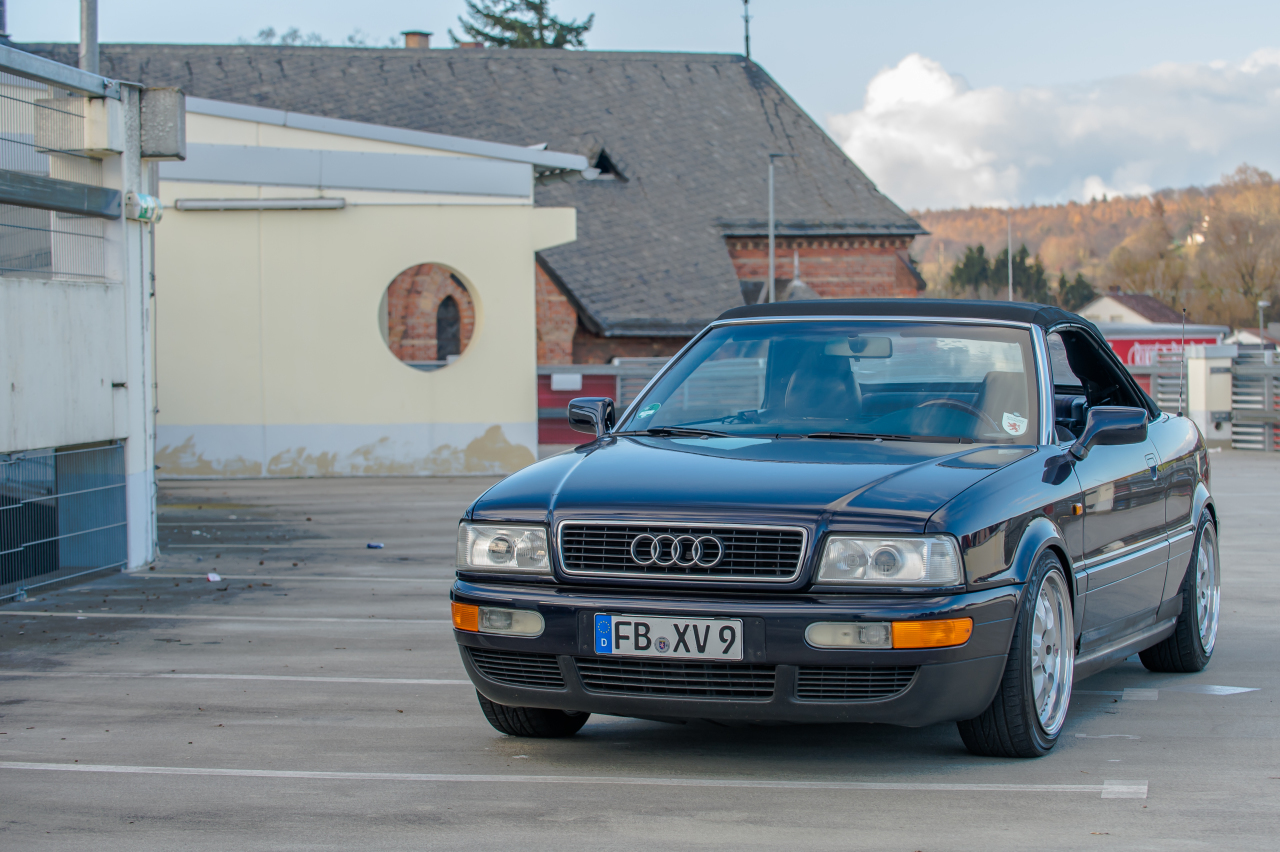

ich hab mal die weißen NSW wieder verbaut, ich finde die passen besser, mit den gelben wirkt es mir etwas zu bunt und verspielt...
Re: Shadows fahrendes Sonnendeck - Audi Cabriolet
Viel besser
Das Orange in dem Blinkern kann man so lassen. Sieht sehr nach Original aus.

Oh jaaa, die weißen Nebler passen definitiv besser.
