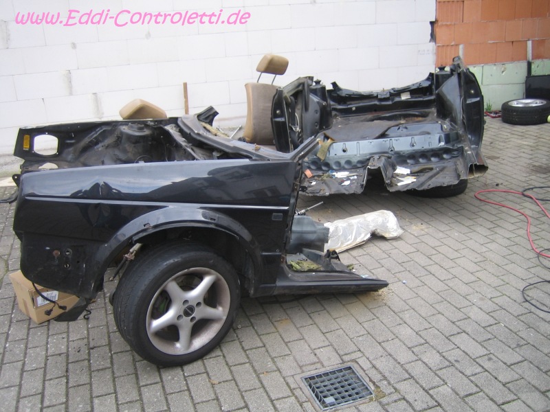

mach mal ein Bild wie du mit der Flex da stehst sieht bestimmt cool aus
Kumpel flext auch immer gerne und heist Dr.Flex :klopf: :klopf:
http://www.eddi-controletti.de/Eddi_Bil ... SMA_10.jpg
