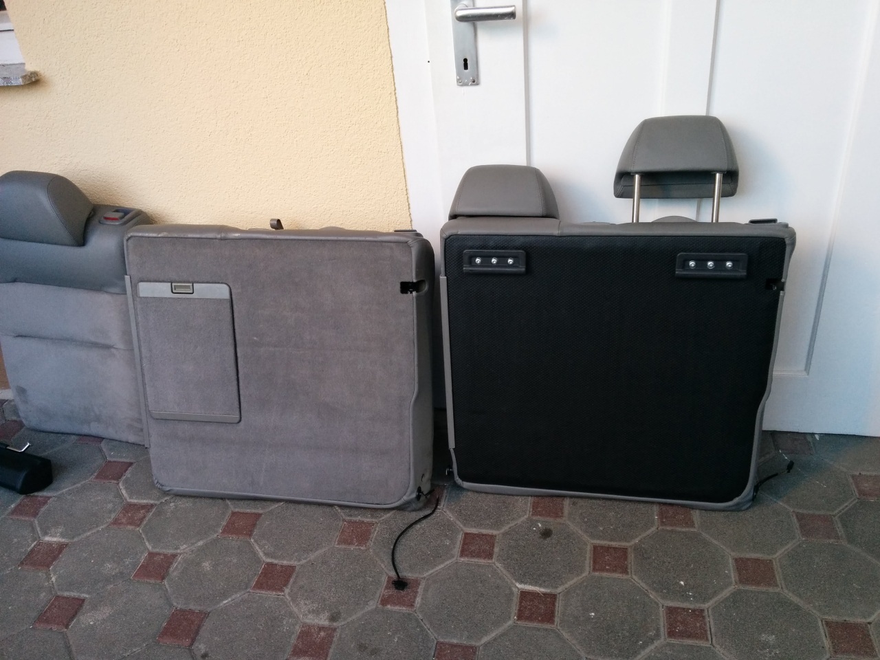

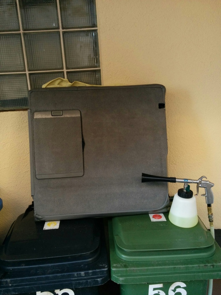

Ich hab da mal was vorbereitet...
Mal drübergewischt...
Bei der Gelegenheit noch gemerkt, dass der Spender kein Ladenetz hat...schade...das war bis 2002 Serie, ist dann raus geflogen, der hats halt nicht...aber die Gewinde sind im Prinzip da, man muss sie nur finden und dann Löcher in den Teppich machen...na gut...dafür ist der Skisack mit drin, der war echt selten da immer Aufpreis...
Keine Halter da...schade
Dann noch gemerkt, dass der Spender ein Allradler war..nochmal schade, d.h. die Rückbank passt so nicht...also entweder Trägerplatte tauschen (und dann kein Skisack mehr, kein Teppich mehr...) oder von 4Motion auf Fronttriebler umbauen. Das geht relativ einfach, außen wird die Hülse einfach in ein anderes Loch gesteckt. Auf der Innenseite ist es etwas mehr, dort muss ein Bolzen abgesägt werden, dafür wird eine Passschraube samt Mutter in ein anderes Loch geschraubt...ne Sache von 3cm aber sie mussten es unbedingt machen...dabei hätte es ein anderer Halter am Auto auch getan...
Hier schon umgebaut...
Rückbank endlich drin...Sitzheizung hinten geht auch...
Der Kofferraum endlich komplett grau...
Vordersitze drin, alles funktioniert, so soll das...
Jetzt noch die Druckstellen aus dem Leder entfernen und ein wenig Lederpflege...dann läuft das...

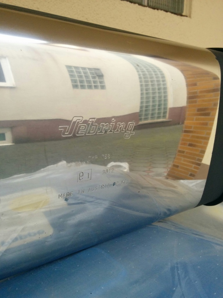

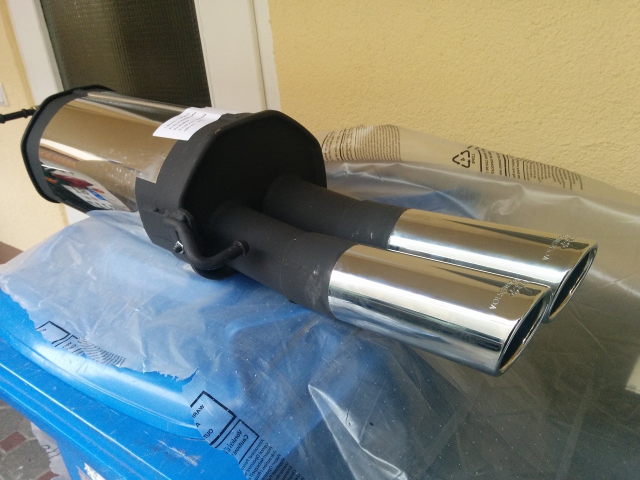

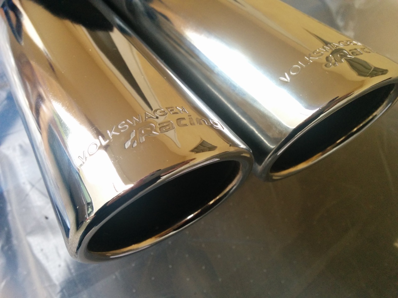

Ich hab da noch was aufgetrieben...
Nen originalen Votex ESD für den 3BG. Eigentlich gehört der zu den Votex Anbauteilen, die sind mir aber ein wenig zu extrovertiert und extrem selten...und mit PDF hinten gibts eh nix, nichtmal von Votex.
Mein PDC-Bürzel wird dann im W8-Look ausgeschnitten und kriegt ne Blende, sieht dann aus wie original. Durchmesser ist 2x76mm.
Klang, genau...
Ist ein Diesel, gibts keinen...
Der Preis war ein Witz, wenn man bedenkt wie selten der ist und was er mal neu gekostet hat...
