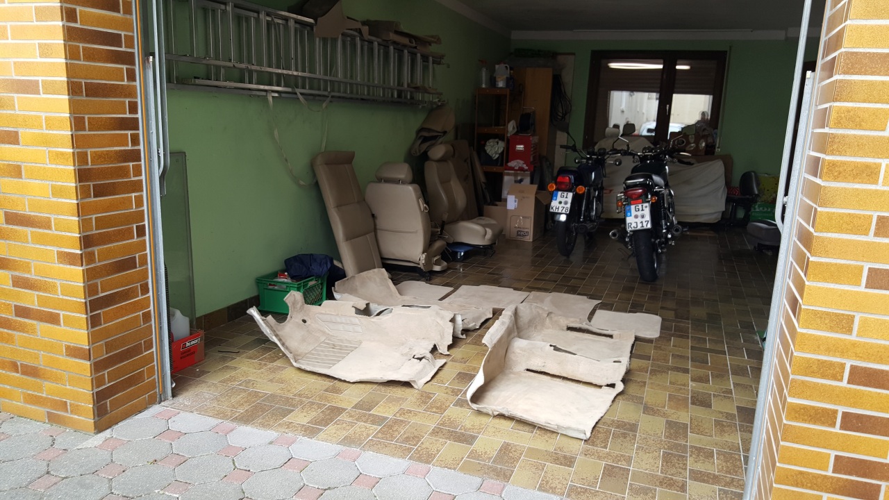

Hier wirds langsam wieder ne Runde beiger...:-)
Gestern mal wieder den Innenraumteppich eingeweicht, trocknet jetzt erstmal...
[IMg]http://www.kellerbu.de/cccabrio/winter/ ... 174416.jpg[/IMG]
Durch Zufall bin ich letztens auch noch an einen Satz neuwertiger Original-Fussmatten gekommen...
[IMG]http://www.kellerbu.de/cccabrio/winter/ ... 175514.jpg[/IMG]
Die kann ich dann direkt mit den passenden Befestigungsmitteln vom Phaeton befestigen ;-)
[IMg]http://www.kellerbu.de/cccabrio/winter/ ... 110401.jpg[/IMg]

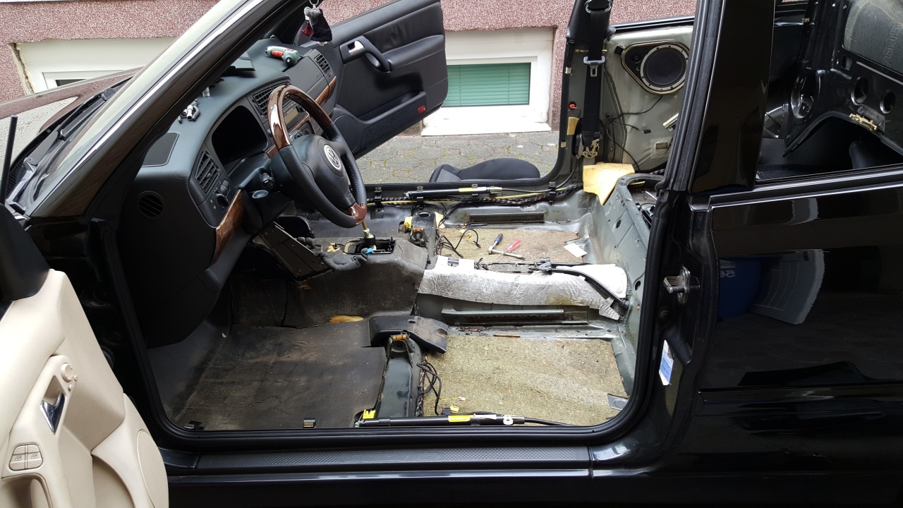

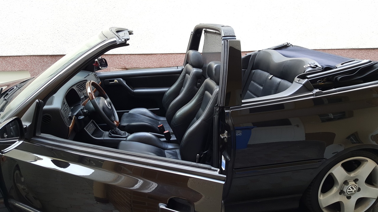

Und weils so schön war mal fix wieder auf beige umgebaut...
[IMG]http://www.kellerbu.de/cccabrio/winter/ ... 123155.jpg[/IMg]
[IMG]http://www.kellerbu.de/cccabrio/winter/ ... 134202.jpg[/IMG]
[IMG]http://www.kellerbu.de/cccabrio/winter/ ... 133947.jpg[/IMG]

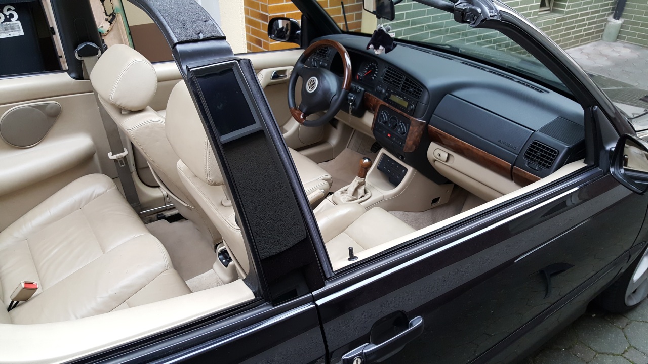

Ich finde das gerade mit dem Holz extrem klasse...
[IMg]http://www.kellerbu.de/cccabrio/winter/ ... 164856.jpg[/IMG]
[IMG]http://www.kellerbu.de/cccabrio/winter/ ... 164915.jpg[/IMG]

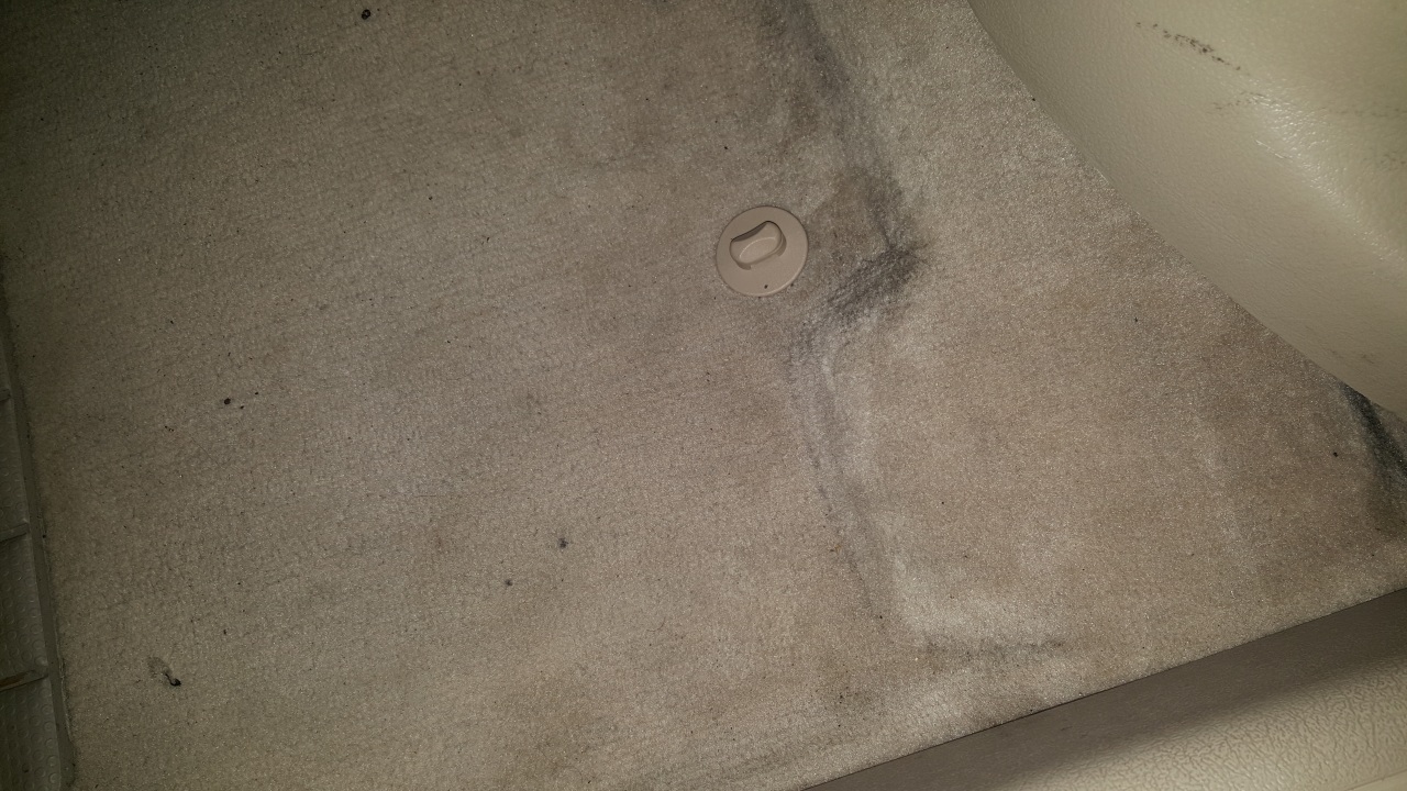

Vorhin dann noch die Löcher in den Fussmatten etwas größer gemacht und die hellbeigen Fussmattenhalter ausem Phaeton verbaut...
[IMG]http://www.kellerbu.de/cccabrio/winter/ ... 135207.jpg[/IMG]
[IMG]http://www.kellerbu.de/cccabrio/winter/ ... 135148.jpg[/IMG]
[IMG]http://www.kellerbu.de/cccabrio/winter/ ... 135116.jpg[/IMG]
Ich mag keine rutschenden Fussmatten...
Jetzt könne die Recaro-Lover kommen...ihr habt ja recht, das Auto ist dennoch irgendwie beige für mich...:-)

Ich finde das Beige sieht stimmiger aus mit schwarzem Lack und dem Holzdekor innen.
Komplett schwarz hat was von Leichenwagen ;)
Black-Forest
Beiträge: 89
Registriert: 12. Sep 2013 11:40
Wohnort: Pforzheim
Beitrag von Black-Forest »
Holz und beige sieht einfach unschlagbar aus.... Hammer :thumbsup:
Ja sieht Hammer aus, trotz Recaro Love ;-)
Top in der Verbindung mit dem Holz

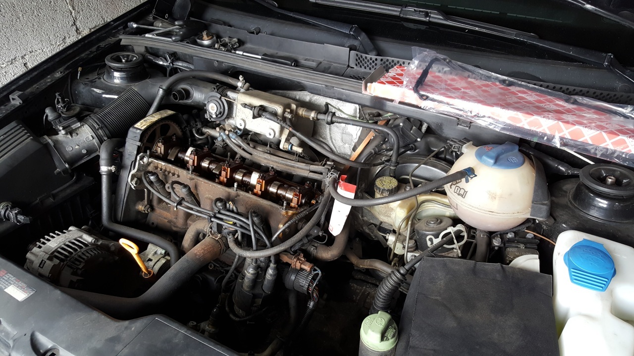

Gestern dann den Passat mal lacktechnisch aufbereitet...und in der Trocknungsphase fix die Ventildeckeldichtung am Cabrio gewechselt...
[IMG]http://www.kellerbu.de/passat/winter/20 ... 155110.jpg[/IMG]
Und es gibt immer was zu tun ... :thumbup:
Das ist wohl richtig...

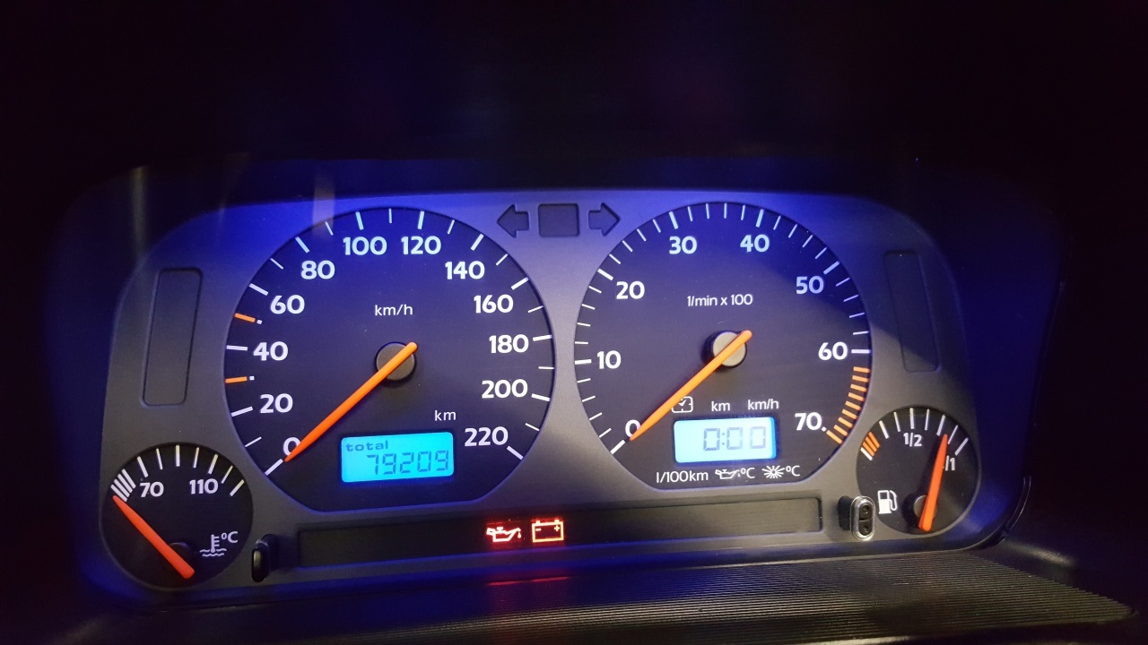

Am Dienstag noch fix nach dem Tankgeber schauen :-)
Beiträge: 3245
Unsereiner zieht sich in der 'Trocknungsphase' nen Kaffee und verdrückt nen Crossaint, der Sebastian wechselt mal eben die Ventildeckeldichtung :thumbsup:
Was war denn los - undicht? Oder ein Vorsorgewechsel?
War sicherlich noch die erste und war hinten rechts ein wenig undicht am typischen Bogen der Nockenwelle...also einmal neu, kostet ja nicht die Welt und ist ja wirklich sehr schnell gemacht...
[quote='Shadow','index.php?page=Thread&postID=299660#post299660']...ja wirklich sehr schnell gemacht...
[/quote]Allerdings und Vorsorge ist bekanntlich besser als Nachsorge :thumbup:

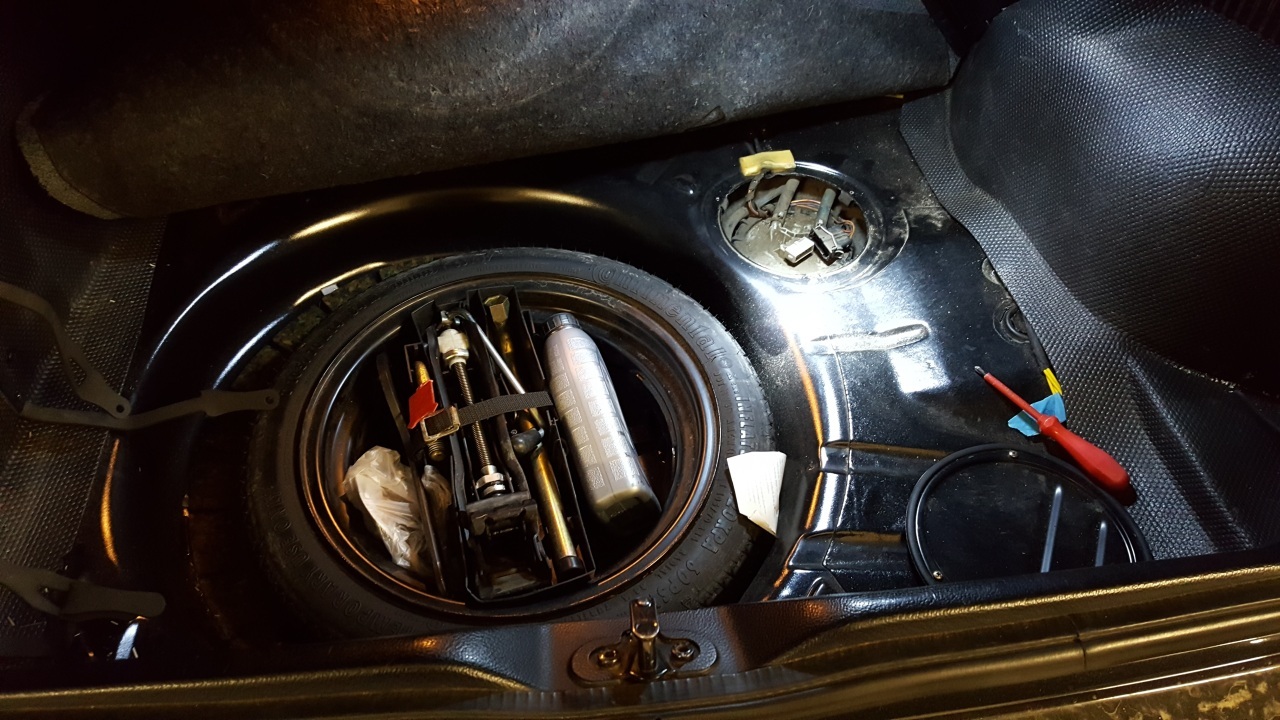

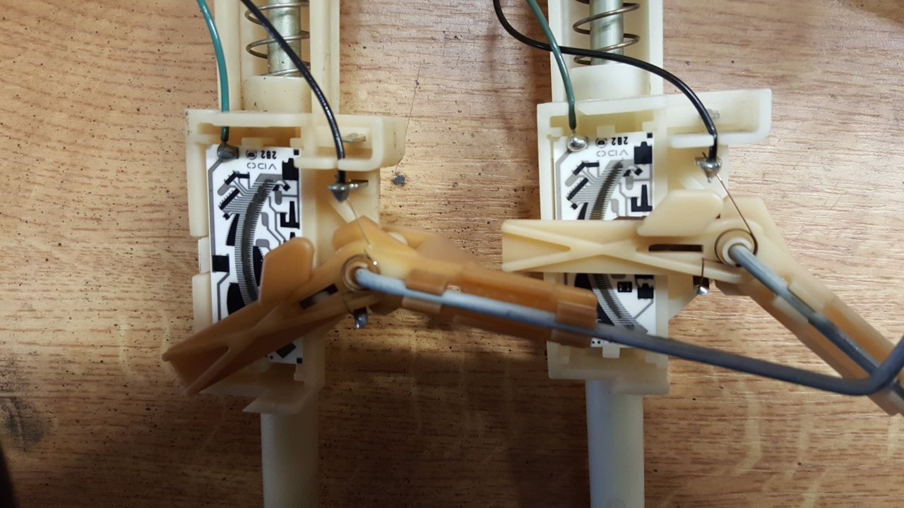

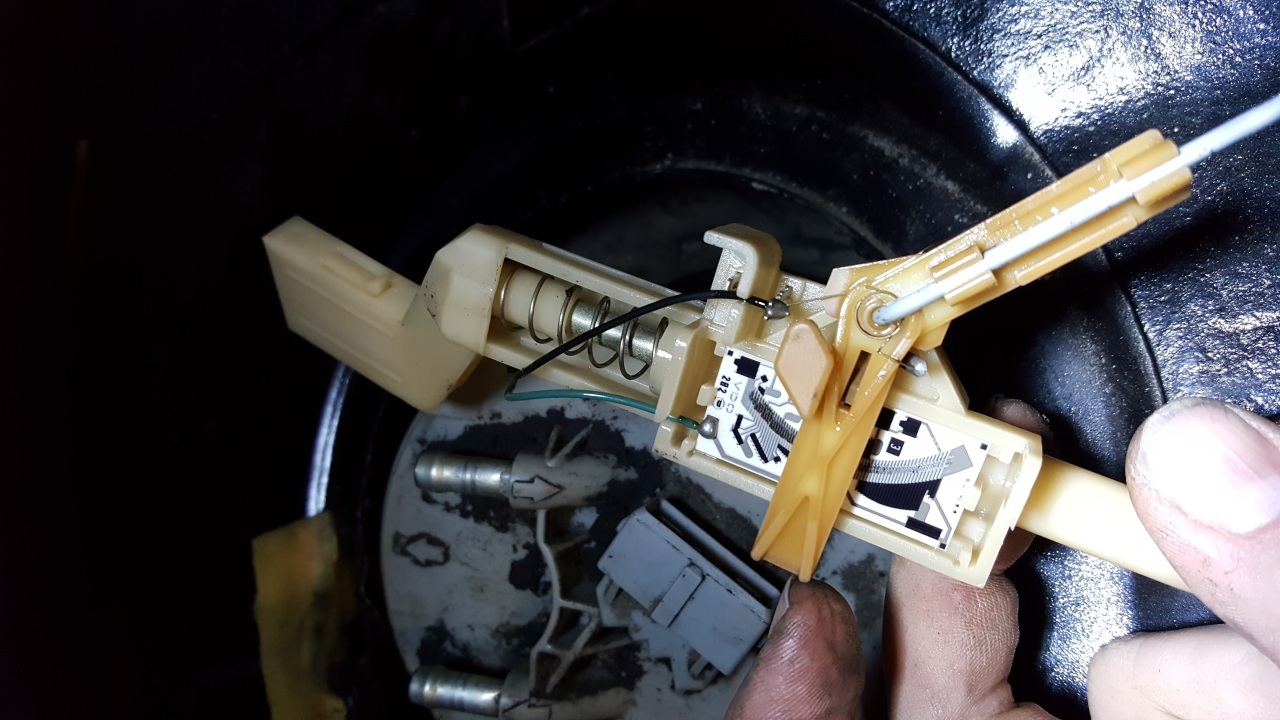

Heute kam ich mal eben so auf das schmale Brett doch mal eben fix den Tankgeber wechseln zu müssen...
[IMg]http://www.kellerbu.de/cccabrio/winter/ ... 135344.jpg[/IMG]
Jetzt riecht wieder alles für ein paar Tage lang nach Benzin...
Freigelegt...durchgemessen, 0 Widerstand zwischen beiden Pins = Tankgeber defekt...just to be sure.
[IMg]http://www.kellerbu.de/cccabrio/winter/ ... 135613.jpg[/IMG]
Und den Geber ausgebaut...ganz klar defekt...
[IMG]http://www.kellerbu.de/cccabrio/winter/ ... 150005.jpg[/IMG]
[IMg]http://www.kellerbu.de/cccabrio/winter/ ... 143453.jpg[/IMG]
Rechts der neue gebrauchte Geber...
[IMG]http://www.kellerbu.de/cccabrio/winter/ ... 145923.jpg[/IMG]
Aber hat funktioniert...das nächste Mal mache ich das mit leererem Tank...
[IMg]http://www.kellerbu.de/cccabrio/winter/ ... 173121.jpg[/IMg]
Beiträge: 3245
Saubere Sache Seb :thumbsup:
