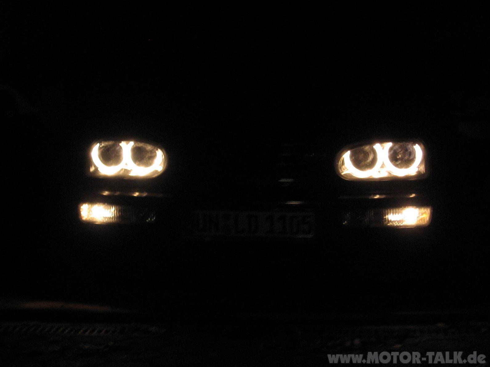

wenn du dir das bild anschaust
danns iehste das das geht
hab mir adapter gebaut und das mit 2 fadenblinkerfassung etc umgebaut
wenn man den blinker ausbaut sieht man nen originalen 3 poligen stecker ;)
