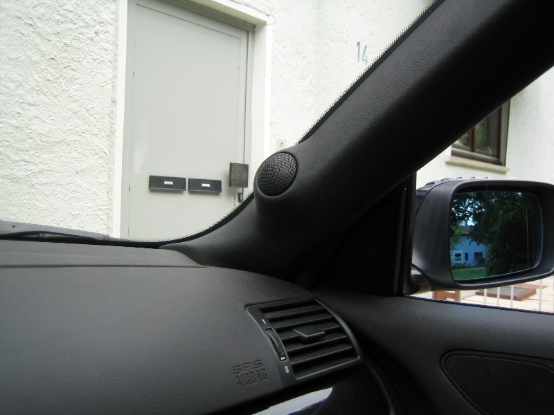

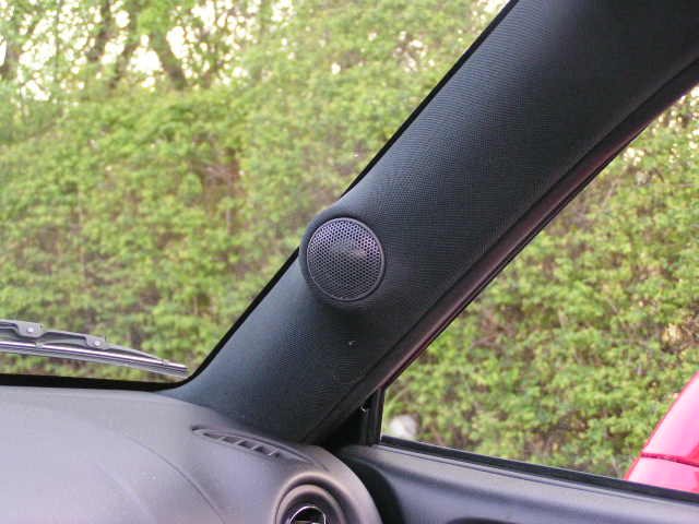

Nun zur A-Säule.
Ich würde gerne meine Hochtöner in den A-Säulen verbauen.
Es sollte möglichst dezent sein, würde sie gerne integrieren, und nicht einfach draufschrauben mittels z.B. einer Kugel.
So in etwa:
http://www.autohifi-world.de/modules/ah ... l/4268.jpg
http://data.motor-talk.de/data/gallerie ... toener.jpg
http://www.sigena-software.de/mx13.jpg
Ich glaube wenn ich mich da selber dran versuche wird es eher nichts, habe hier zwar fast alles liegen was ich dafür brauche, es würde mir halt nur ein 2tes paar A-Säulen fehlen und ein wenig Spachtel.
Aber denke es wäre besser wenn man sowas machen lässt oder?
Wo kann ich das am besten machen lassen, und was wird sowas in etwa kosten?

a-säule, kriegst du hin :sauf:
is gar nicht schwierig und auch das beledern geht da eigentlich ganz einfach. hab auch noch ein paar originale da.
seh eh grad, dass du aus oberhausen kommst. das is gar nicht so weit weg von gronau, nur die 31 rauf. vielleicht sollten wir uns mal zusammensetzen :prost:

Zu dir sind knapp 100km, Problem mit den A-Säulen ist halt das man min 2 Tage rechnen sollte, da alles ja trocknen muss bevor man spachteln kann...
Fahre am 15.7 in Urlaub, wollte es bis dahin eigentlich noch fertig haben, aber ist irgendwie alles schleppen, bekomme keine Einbauschalen, und brauche halt ein 2tes paar Verkleidungen, falls es mal nicht klappen sollte.
