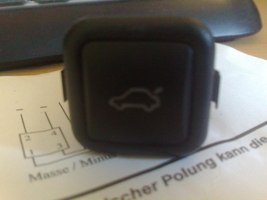

Ich habe mir ja den Heckklappenschalter vom Passat gekauft.
Wollte nun einmacl nach der Pin Belegung fragen, hoffe mir kann da jemand weiterhelfen.
Sind 4 Pinne glaube ich (evtl. + - zündplus steuerstrom) ??

Ich habe keine Pinbelegung ich habe es bei mir mit einen Multimeter gemacht.
Den schalter betätigen und durchgang messen. Da du 4 Pins hat ist er auch beleuchtet.
Beleuchtung Schalter
Schalter Beleuchtung
So müsste das sein.

bin grad bei google zufällig hier rauf gestoßen:
http://666kb.com/i/bb9aqtpito9lklhb0.jpg
oben links minus unten rechts plus für beleuchtung, das ist klar
aber die anderen beiden haben auch - und +??
Ich dachte in den einen gibt man den steuerstrom, und wenn ich den taster betätige lässt der den steuerstrom auf der anderen seite raus, oder habe ich das falsch verstanden?
Denn laut dem schaltplan den man auf dem Foto sehen kann gibt es 2 mal masse :wall:
EDIT:
Alles klar hat sich erledigt, der Strom wird doch nur durchgeschaltet, so wie ich es mir dachte, eben mal durchgemessen, hat sich also erledigt :wink:
