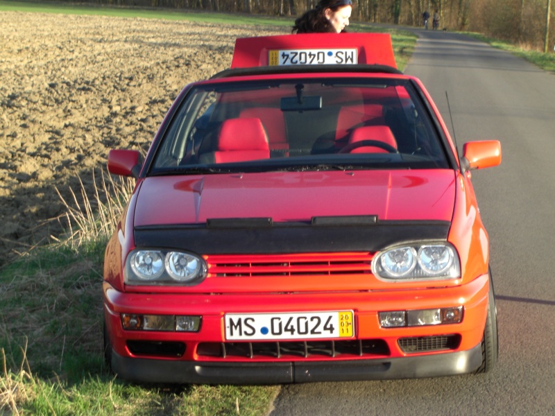

Update 16.03.11: Erste Ausfahrten:
So, der Wagen ist soweit fertig und das musste auch gleich angetestet werden. Er fährt sich eigentlich auch ganz gut, nur leider etwas schwachbrüstig. OK, ein Cabrio ist ja nicht wirklich zum schnellfahren gebaut, aber man sollte schon von der Stelle kommen. Aber der G60 wartet ja schon auf den Einbau;) Aber jetzt heisst es erstmal TÜVen, Anmelden und fahren. Hier ein paar Bilder von gestern. Zwar etwas dreckig aber besser als nix:
