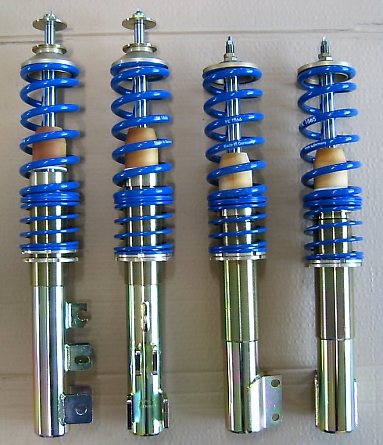

Hab da noch mal ne Frage zu den Federn, also der TüV meinte unsere wären "falschrum" drin :rules: :wall:. Bei uns sieht das so aus. Die Dicken oben und die Dünnen unten. Ich hoffe ihr wisst was ich meine, das ist aber doch richtig so, oder etwa nicht? Der Typ meinte, das müsste andersrum ?( ?( ?(
Hei,
also die kleine Feder ist nur für die Vorspannung der Hauptfeder bei ausgefedertem Fzg. Also wenn du über ne Kuppe springst mit deinem Cab :D oder eben wenn das Cab auf einner Hebebühne hängt.
Kleine Feder für die Vorspannung unten, dann einen Zwischenring, dann die Hauptfeder, dann der Federteller.
Der Prüfer hat keine Ahnung :klopf: setzen, Sechs und umschulen auf Straßenkehrer. :wall:
Ich hab mal ein Bild von meinem KW hinten angehängt :wink:

Aahja, vielen Dank für die Erklärung :D :D
Hoffe mal, dass ich dem nächsten Prüfer das so beibringen kann, bzw der mehr Ahnung hat, weil das steht auch auf meinem Bericht, dass die Federn falschrum sind :rules: :lol: :meckern:
