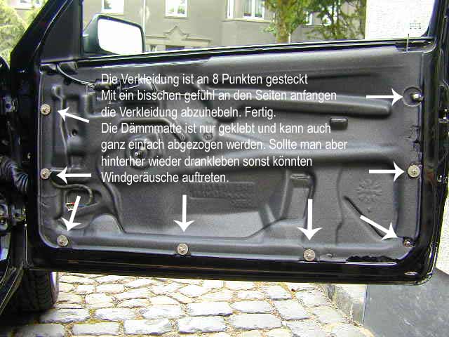

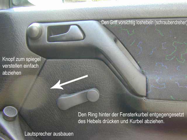

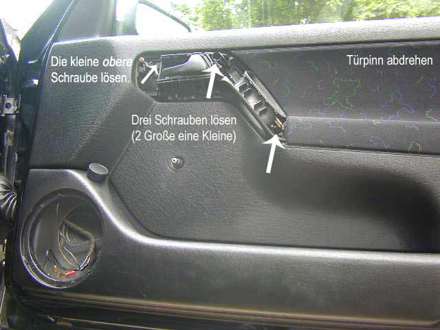

also ich war heute in einer tuning werkstatt und habe mal nach dämmmatten gefragt.. er hatte leider keine da habe den namen nicht mehr ganz im kopf irgendwas mit alu sind selbstklebende dämmmatten fürs auto.. also er bestellt jetzt welche und die kann ich dann nächsten mittwoch abholen
also muss ich nur noch herausfinden wie die türverkleidungen abgehn -> ich guck mal in die sufu
Guck mal bitte da, das hatten wir die Tage erst :whistling:
[Türverkleidung]
[Türverkleidung]

hab schon was gefunden.. aber trotzdem danke
