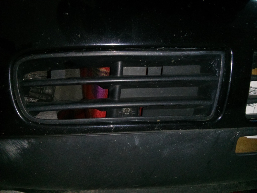

ich habe einen Kumpel in der USA und er hat mich was zum Golf 4 Cabrio gefragt:
I was wondering if you could show me the location to mount the ambient air temperature sensor, with a picture. I was also wondering if you had ever seen a mk4 cabrio TDI, and maybe you could help me figure out the bumper air ducting for the intercooler.
Wenn ich das richtig verstehe möchte er gern wissen wo der Außentemperturfühler sitzt. Hat davon evtl. jemand ein Foto? Habe keine gefunden :(
Und den zweiten Teil mit dem TDI verstehe ich nicht ganz. Er mein glaube ich ne Luftführung zum Ladeluftkühler. Was jemand was genau er da genau meint? Habe kein TDI hier zum gucken.
Alex
Beiträge: 2060

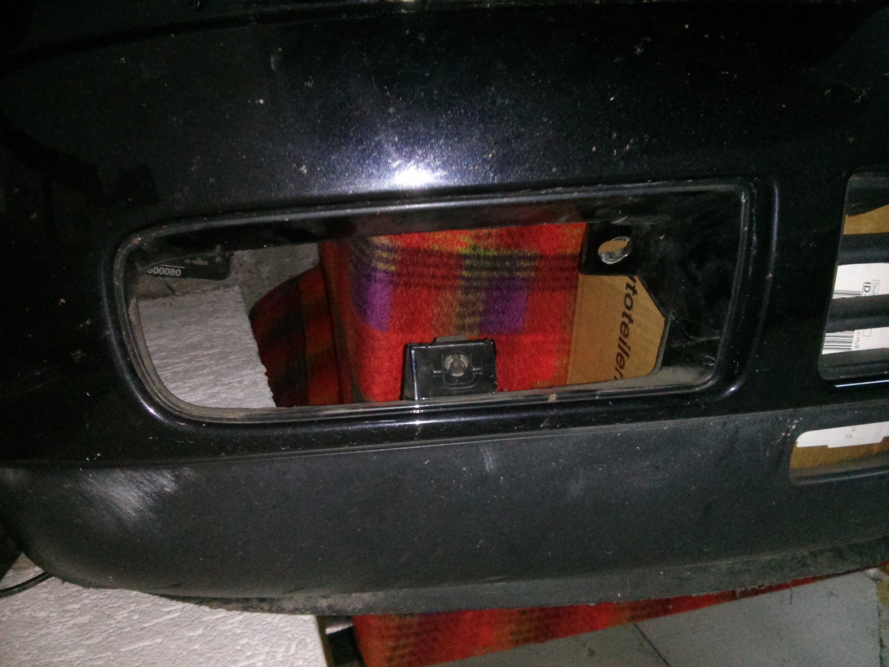

Der LLK sitzt fahrerseitig, der Tempsensor Beifahrerseitig...
Der Sensor sitzt in einer Blende beifahrerseitig direkt hinter dem Lufteinlass (und nicht in der Blende selbst wie beim 3er...die Blende beim 3er wird nach innen ausgebaut, beim 4er Cab nach aussen)
So dann haben wir schon mal Infos :)
Hat jetzt zufällig noch jemand Bilder? ^^
Beiträge: 2060
Jetzt ja...
Wunderbar habe ihm geschickt. Er hat zwar die Aufnahme für den Sensor aber de fehlt wohl ne arte Klemme oder so wo der Halter dann rein kommt. Hat davon evtl. jemand die teilenummer oder so?
