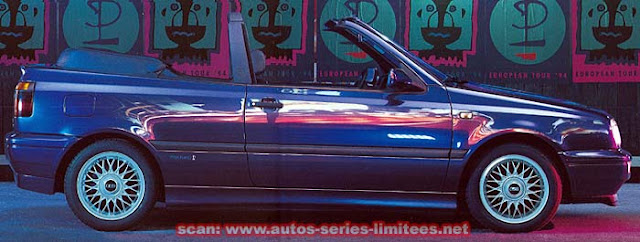

Da es Originale VW Felgen sind ist es fast immer so das niemand dazu was sagt.
Tüv sollte auch ohne Probleme mahbar sein.
Schwierig ist es dann wenn du vom Original Reifenmaß weggehst zu schmaleren Reifen zum Beispiel.
Ich würde sie aber niht wegschmeißen .
Eine Felge kommst von den Felgen auch ganz einfach. Ich habe damals meine 4 sehr guten Winterreifen + Felgen (als 5 Loch Variante) für 50€ gekauft. Die Felgen gab's es ganz oft in den ersten Jahren. Das sollte kein Problem sein ne Felge zu finden.
Das hier müsste von der Teilenummer die Nachfolger sein:
http://shop.volkswagen-classic-parts.de ... BBS-1.html
79€ für ne neue Felge geht da eigentlich :)
*EDIT*
Hier steht sogar:
Geeignet für:
Golf III, Mod. 92-94 (z.B. GT, GTD)
Golf III Cabrio, Mod. 94 (z.B. Pink Floyd)
Vento, Mod. 92-94 (z.B. CL, GL)
*EDIT2*
UNd siehe da:
http://3.bp.blogspot.com/_pHqbntOYnjY/S ... yd_pro.jpg
Waren wohl bei den frühen Pink Floyd sogar Serie also solltest damit echt kein Problem haben.
