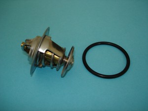

ich muss an meinem Cabrio das Thermostat wechseln, weil der Motor nicht richtig warm wird.
Ich habe dieses Teil hier von der Werkstatt bekommen
http://i.ebayimg.com/t/Thermostat-75-C- ... %24_35.JPG
Wo genau befindet sich das gute Stück denn an meinem Motor genau?
Habe mal drüber geschaut und nicht wirklich gefunden gehabt bisher... :(

Beiträge: 17211
Sitzt wohl in oder an der Wapu.
untere Schlauch muss ab..
einige berichten, das Keilrippenriem und Servo dafür ab müssen.
Sollte man von unten machen

Danke für die Antwort.
Habe mit den nötigen Stichwörtern einen passenden Artikel gefunden und werde am WE das Dingen mal behandeln :)

Das Teil sitzt wie Christian schon geschrieben hat rechts unten wo WaPu und Servopumpe sitzt.
Wenn Du keine Bühne hast, aufbocken, Rad ab.
Riemen ab, Servopumpe los machen, zur Seite "hängen" und dann kommst Du da dran.
