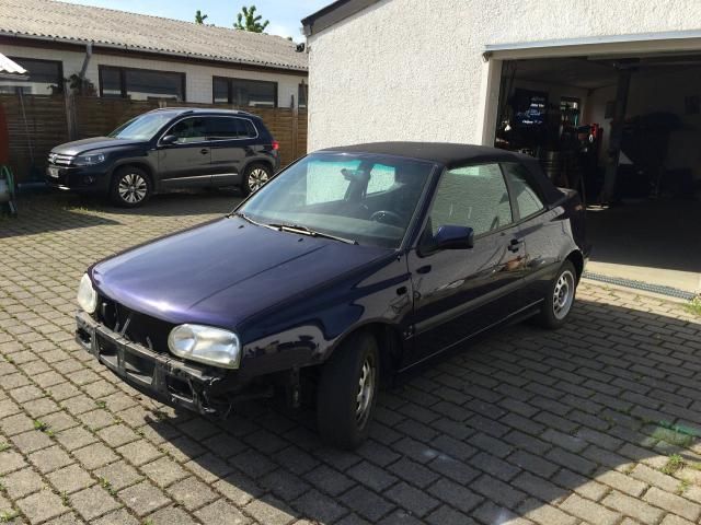

So, heute offiziell abgenommen ohne festgestellte Mängel....YES!!!

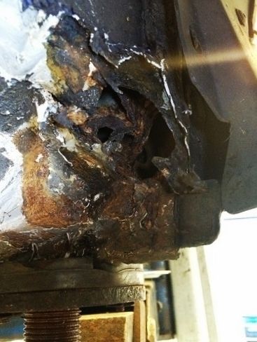

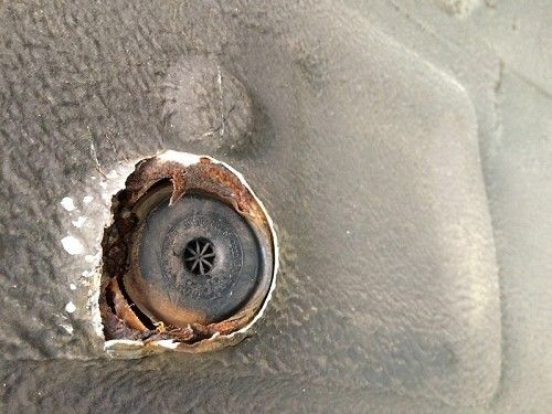

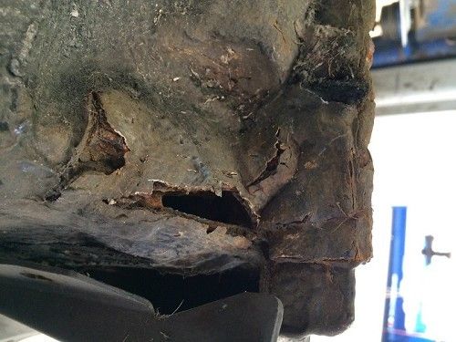

Vom Schweizerkäse wieder zum Rollenden Stein
[img]http://i75.photobucket.com/albums/i318/ ... inz79w.jpg[/img] [img]http://i75.photobucket.com/albums/i318/ ... t1tzwe.jpg[/img] [img]http://i75.photobucket.com/albums/i318/ ... 2uxtcp.jpg[/img] [img]http://i75.photobucket.com/albums/i318/ ... ouf1is.jpg[/img] [img]http://i75.photobucket.com/albums/i318/ ... k0cy9n.jpg[/img] [img]http://i75.photobucket.com/albums/i318/ ... o5soka.jpg[/img]

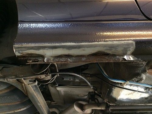

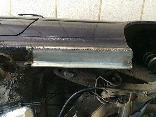

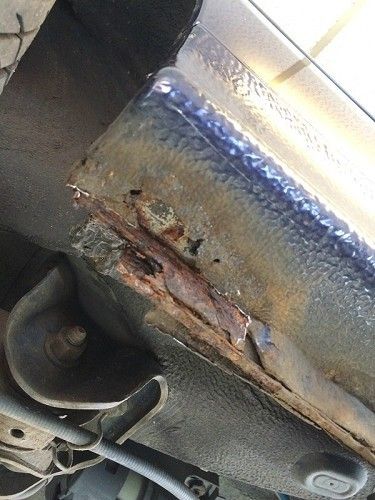

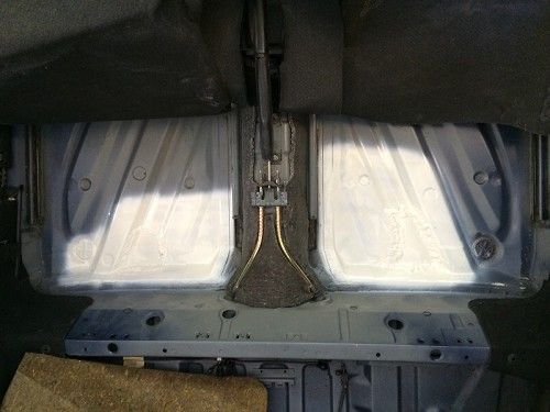

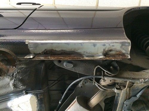

Die ersten Bleche angefertigt, eingeschweißt und versiegelt.
[img]http://i75.photobucket.com/albums/i318/ ... duw1d2.jpg[/img] [img]http://i75.photobucket.com/albums/i318/ ... qrvgaq.jpg[/img] [img]http://i75.photobucket.com/albums/i318/ ... yz6vol.jpg[/img]
Damit es nicht gleich nach Pfusch aussieht alles schön gleichmäßig mit Struktur versehen...
[img]http://i75.photobucket.com/albums/i318/ ... 7xyyz5.jpg[/img]

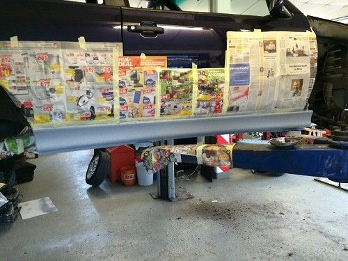

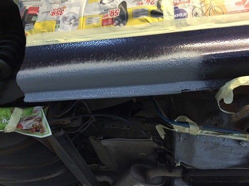

dann zurück vom Meister der Farbe...
[img]http://i75.photobucket.com/albums/i318/ ... way7fh.jpg[/img]

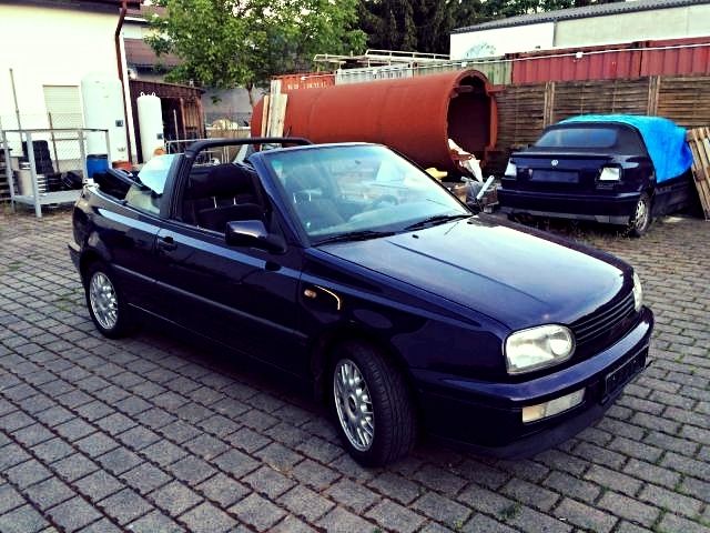

und heute......
[img]http://i75.photobucket.com/albums/i318/ ... h7gyn7.jpg[/img] [img]http://i75.photobucket.com/albums/i318/ ... nsxgqg.jpg[/img]
So...Schnellabriss und Morgen auf die Zulassungsstelle und daaaaann den Sommer genießen!

Wow - da ist ja richtig was passiert!
Wenn ich mir die ersten Bilder ansehe - Jesus - da würde manch einer sagen, der Hocker hat´s hinter sich.
Aber toll, was Du draus gemacht hast!
Trotzdem bin ich jetzt mal neugierig, da unerfahren und frag jetzt mal ganz frei raus:
Wie lange hält sowas jetzt, nach der OP? Oder kann?

Ich hoffe auf die nächsten vier fünf Jahre. Ist keine Restauration oder kein Aufbau nach Profi Art. Es ging mir darum das Gute Stück für meine Frau sicher und vernünftig wieder auf die Strasse zu bringen. Außerdem sollte es auch in einem verträglichen finanziellen Rahmen ablaufen.
Den Rost Habe ich so gut es geht weggeschnitten und das Blech neu aufgebaut. Anschließend gut mit Wachs von innen konserviert....ich lass mich überraschen wie lange es hält. Jetzt muss erst mal etwas Musik rein und tiefer sollte er auch noch.

Aber schon übel was der Herr Rost so nach 20 Jahren ca. anrichtet
Gut erhalten :thumbup:
