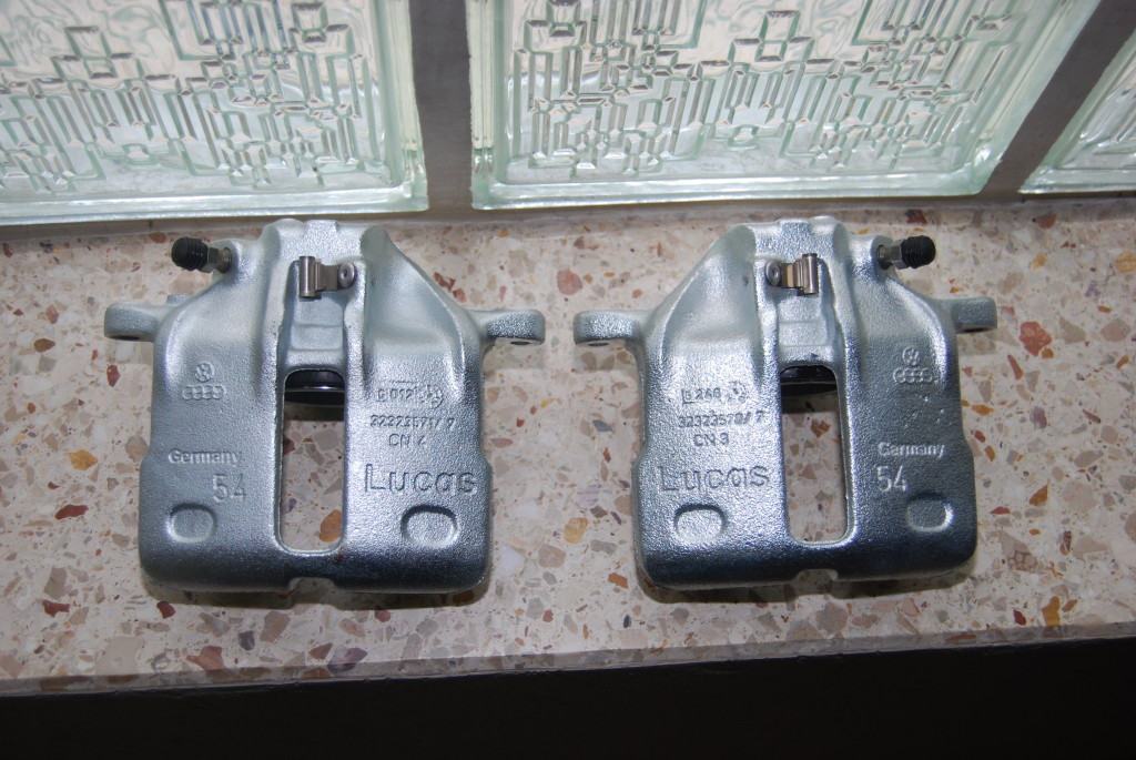

Huhu, habe schon ein bisschen die suche benutzt aber nix passendes gefunden!
Da Lucas und Girling Sättel an der VA ja Baugleich sind, gibt es laut meinen ET KA forschungen nur 2 größen die verbaut worden sind an bremsscheiben:
1. 280x22 5/100 Girling
2. 288x25 5/100 ATE
Ich messe bei mir 22mm dicke, habe aber nirgends mal angaben über lucas sättel gefunden?

Du kannst glaube ich an hand der Bläge heraus finden welches System du hast.
Ate sind die mit der klammer an den seiten
Lucas haben keine klammer.

Der Lucas Sattel entspricht dem Girling, beides ist ineinander übergegangen Mitte der 90er...

Teile nr kann ich bestimmt schlecht erkennen, weil sie neu gepulvert worden.
Wieso sind dann 2 verschieden große scheiben verbaut? 280mm oder 288mm? Passen beide da dran?
Beiträge: 2033
Die 288er Bremse is die ATE, die mit den Klammern
Girling/Lucas immer 280mm...

wunderbar dann weiß ich jetzt bescheid! danke dir/euch :like:
