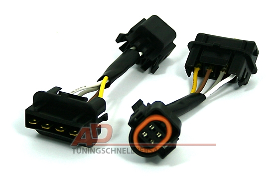

Ich hab nun mein 3er Cab wieder mal aus der Garage holen wollen und endlich die Vento-Scheinwerfer einbauen die ich vor über einem halben Jahr gekauft habe (ja, Haube und Grill hab ich).
Problem: Mein Golf hat einen runden Stecker für's Licht und die Vento-Scheinwerfer haben einen eckigen Anschluss. Das wusste ich ja, also hab ich mir auf eBay zwei Adapter gekauft. Beim Anschliessen habe ich gemerkt, dass ich die falschen Adapter gekauft habe, eckig auf oval anstatt umgekehrt. Also fix andere Adapter kaufen aber: gibt's nicht. Kacke.
Hat jemand das Problem auch gehabt und gelöst :)? Oder bastelt jemand hobbymässig Adapter und würde mir zwei bauen (natürlich gegen $$$)?
Gruss und Danke für eure Hilfe
doeme
Entweder du gehst zu VW kaufst die beide Stecker Enden wie du sie brauchst. Kaufst noch die Leitungen dazu und zack hast deinen eigenen Adapter (der wohl noch billiger ist als der den du gekauft hast).Der Adapter ist ja keine großes Ding das sind nur zwei Leere Stecker mit Kabel dazwischen. Da steckt keine Logik oder Schaltung oder ähnliches drin.
Oder noch cooler du kaufst nur den Stecker denn du für die Vento-Scheinwerfer brauchst. Pinst den alten Stecker aus und Pinst den neuen wieder ein. Das kein hexenwerk und dauert auch net lange.
Ich würde aber Variante 2 bevorzugen das am saubersten.

So, nachdem ich mir 1000x den Kopf darüber verdreht habe was ich jetzt genau brauche und wie ich's zusammenbringe habe ich nun eine funktionierende Lösung :)
Ich war beim Verwerter, hab mir von einem Golf mit eckigem Scheinwerferstecker das Kabel abgeschnitten, bei meinen Lampen mit rundem Stecker das ganze Kabelzeugs mit dem Stecker rausgenommen und zusammengelötet:
[IMG]http://img842.imageshack.us/img842/5034/41n9.jpg[/IMG]
Uploaded with ImageShack.us
Funktioniert :)

Warum so Komplex? Bei VW einfach die Stecker und Kabel kaufen das kostetn zusammen evtl. 15€ oder so. Dann hat man ne Adapter zum zwischen Stecker und muss nirgend irgend was zerschneiden oder ausbauen.
Sieht fertig dann so aus:
http://data.motor-talk.de/data/gallerie ... 138094.jpg
