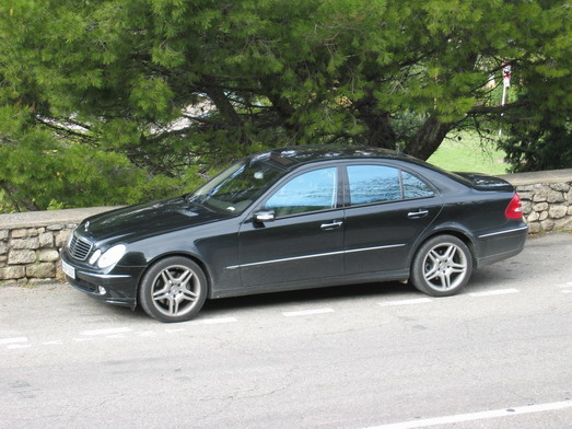

(Leider sind die Bilder die ich gefunden habe kaum aussagekräftig aber auf den meisten kann man den Effekt kaum erkennen falls man überhaupt ein Bild mit passender Farbe findet :( )
Nach vielen hin und her hab ich es auf 2 reduziert entweder MB Tropenscharz oder Chrysler BRillant Schwarz .. wobei grade tentiere ich ehr zum Chrysler .. aber schau mir das morgen noch mal an .. und mache evt auch mal ein Propestück mal schauen.
Finde aber das ist eines der tiefsten Schwarz Farben und dazu eine menge Effekt .. ähnlich wie BMW nur intensiver und tiefer aber schwanke immer noch .....
