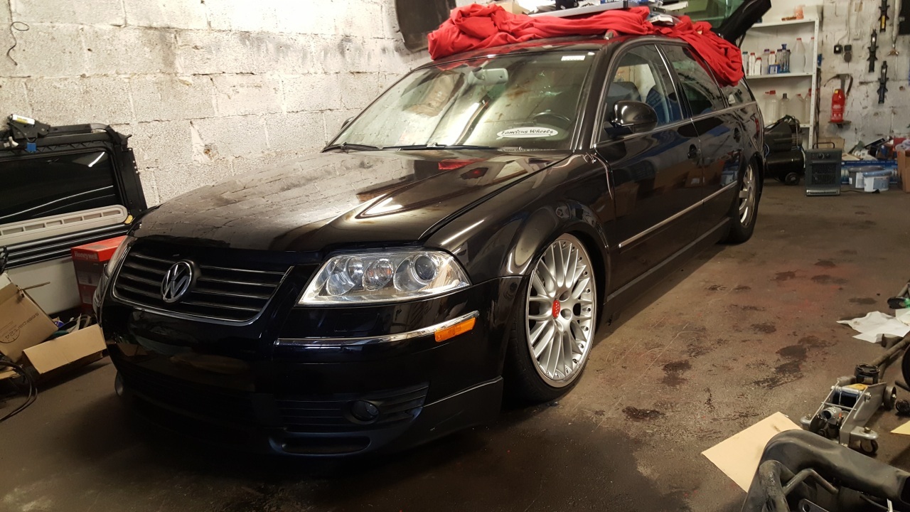

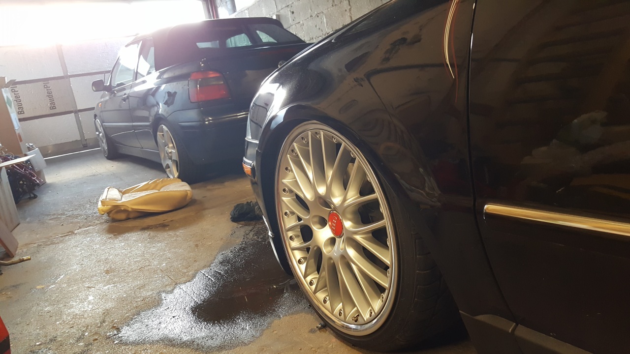

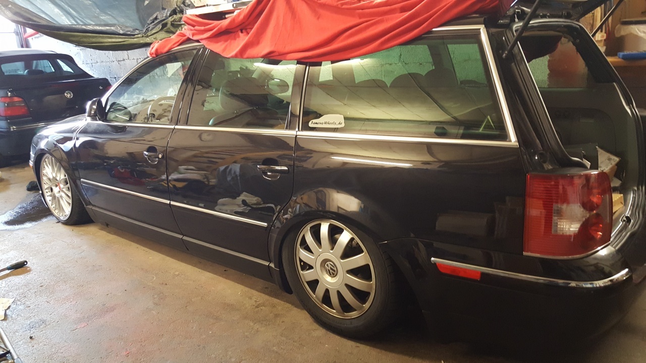

Ich hab gestern mal wieder einen kleinen Ausflug gemacht...
Gab nen Satz Speedlines für den 3BG...:-)
Die Sterne sind silber, die Betten poliert, die Audi Deckel rot lackiert...
Musste ich natürlich gleich anprobieren...
Passt IMHO wie Arsch auf Eimer...aktuell ist noch ne 3mm Distanzscheibe dazwischen, da werde ich die Tage nochmal 5mm probieren, die 3mm brauche ich eigentlich für die Vorderachse...
Aktuell sind Achilles 225/35 montiert, die fliegen allerdings runter, ich möchte lieber die Goodyears von den S8 Rädern behalten...
Saufett! Echt steil! Gefällt mir richtig, richtig gut!

Speedlines gehen irgendwie immer...grad beim 3BG...
Sind 8,5 x 19 ET48 mit 225/35ZR19.
Sind meine Lieblingsfelgen....

Beiträge: 2033
die ET43 sind eigentlich für den Allroad gedacht, dafür haben sie dann mal eben ein neues Rad gemacht...
Die 48er passen beim 3BG besser...wobei ich jetzt sogar noch 3mm Distanzen an der HA drunter habe und dann wohl nochmal 5er probieren werde, ich aber schon massiv eng und ich muss mal schauen was der Achsversatz so macht...

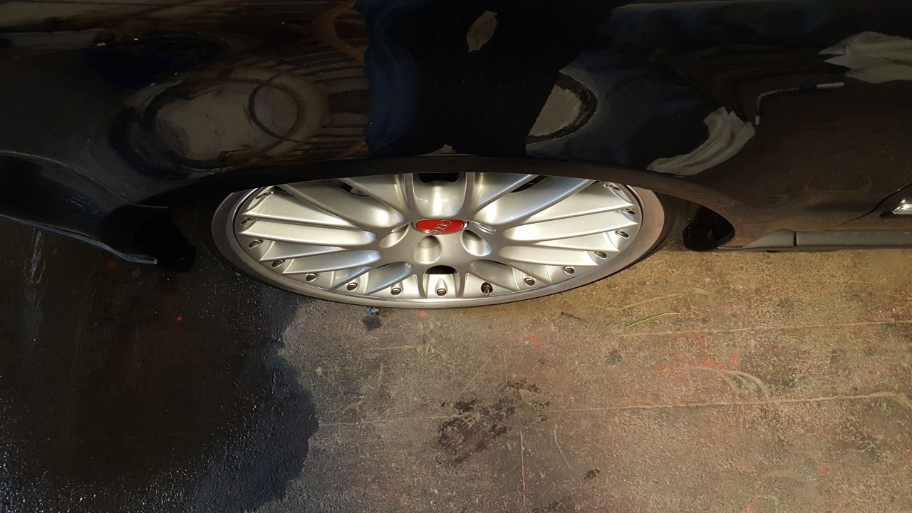

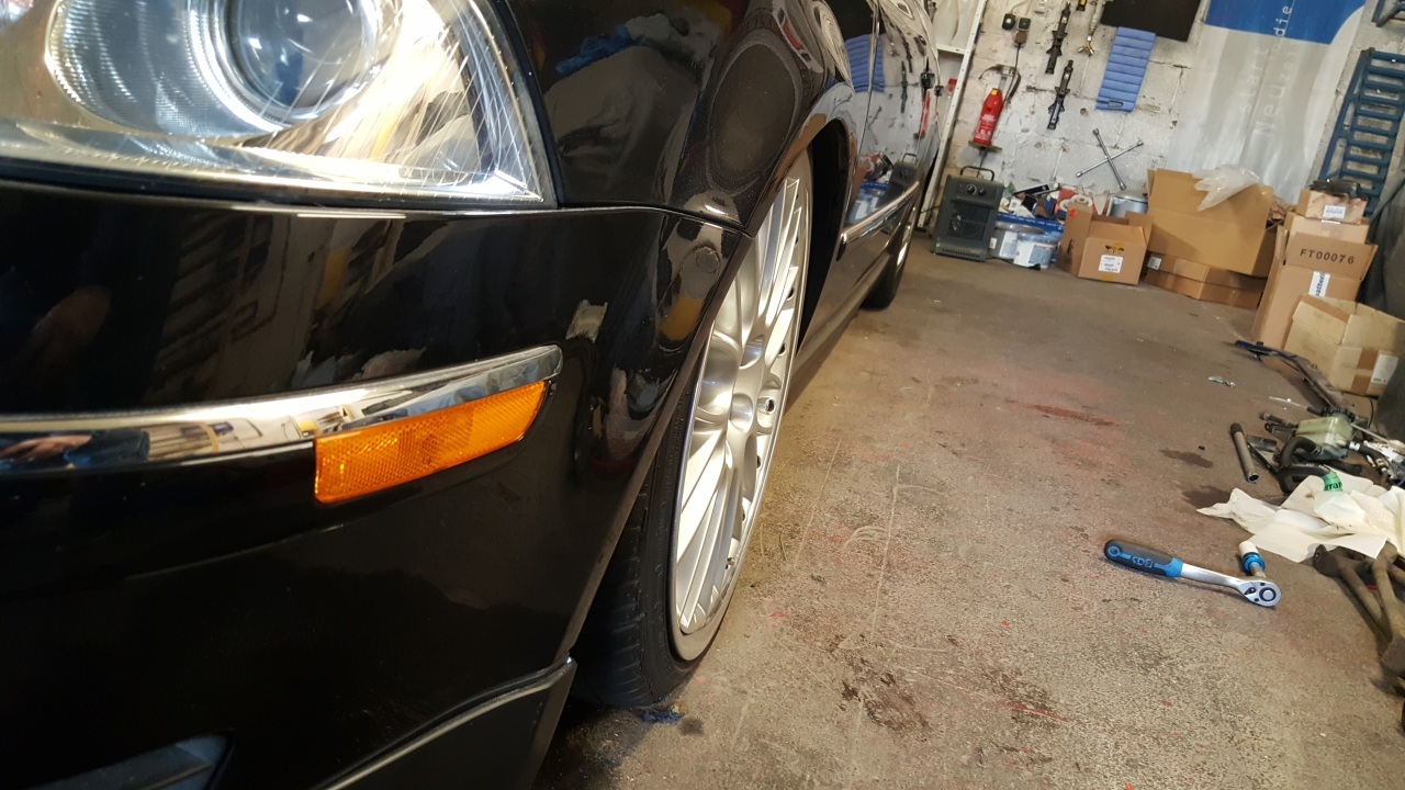

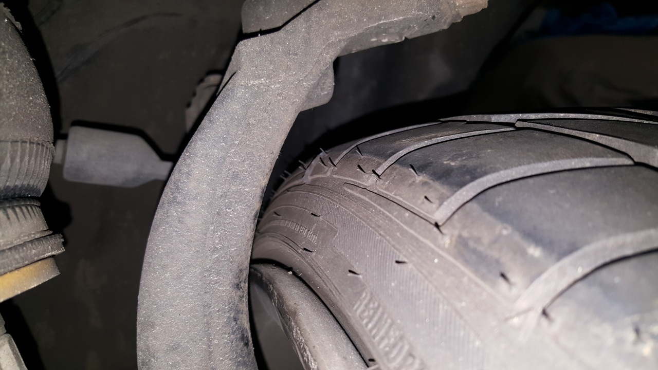

Beiträge: 2033
Mittlerweile habe ich vorne auch schon mal anprobiert.
ET48 ist echt eng in Richtung Achsschenkel, mit 3mm Platten siehts soweit ganz gut aus, hängt jetzt davon ab wie sehr mein Reifen da baut im Vergleich zum Achilles...evtl muss ich auch 5er Platten vorne fahren, dann aber auch hinten...:-)
Aktuell sind die Räder erstmal beim Aufbereiter...da ist jemand beim Demontieren der Räder abgerutscht und eine Felge braucht jetzt ein bisschen Liebe...ich könnte brechen.
Das ist mit 3mm-Platten...mit dem Achilles würde es sogar ohne passen, viel Platz ist aber auch dann nicht...
Die Optik passt aber...:-)

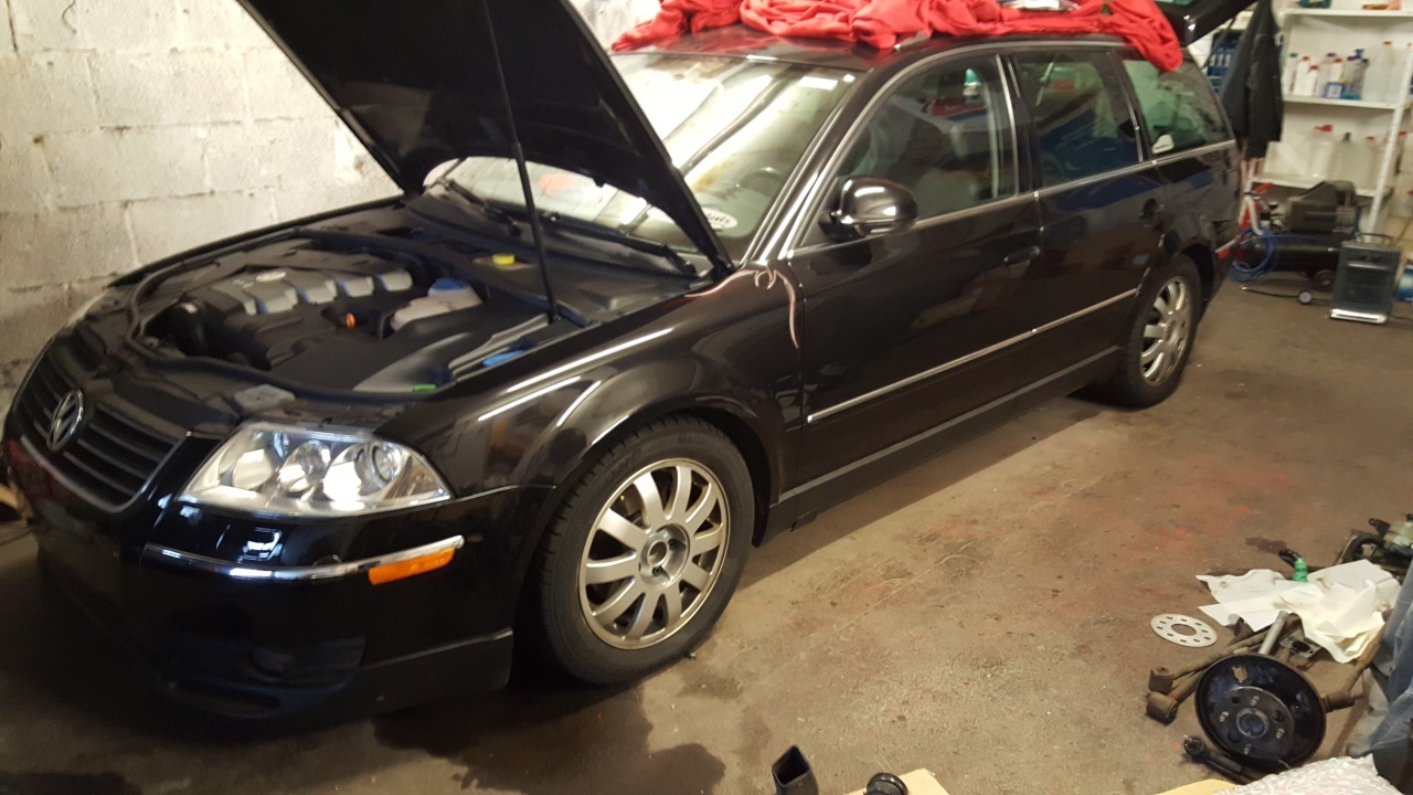

Mittlerweile ist der Grill auch wieder Chrom...
Wer brauch bitte breite Kotflügel?
Wie man mit nur ein paar Kleinigkeiten alles doch komplett entschärfen kann? :)

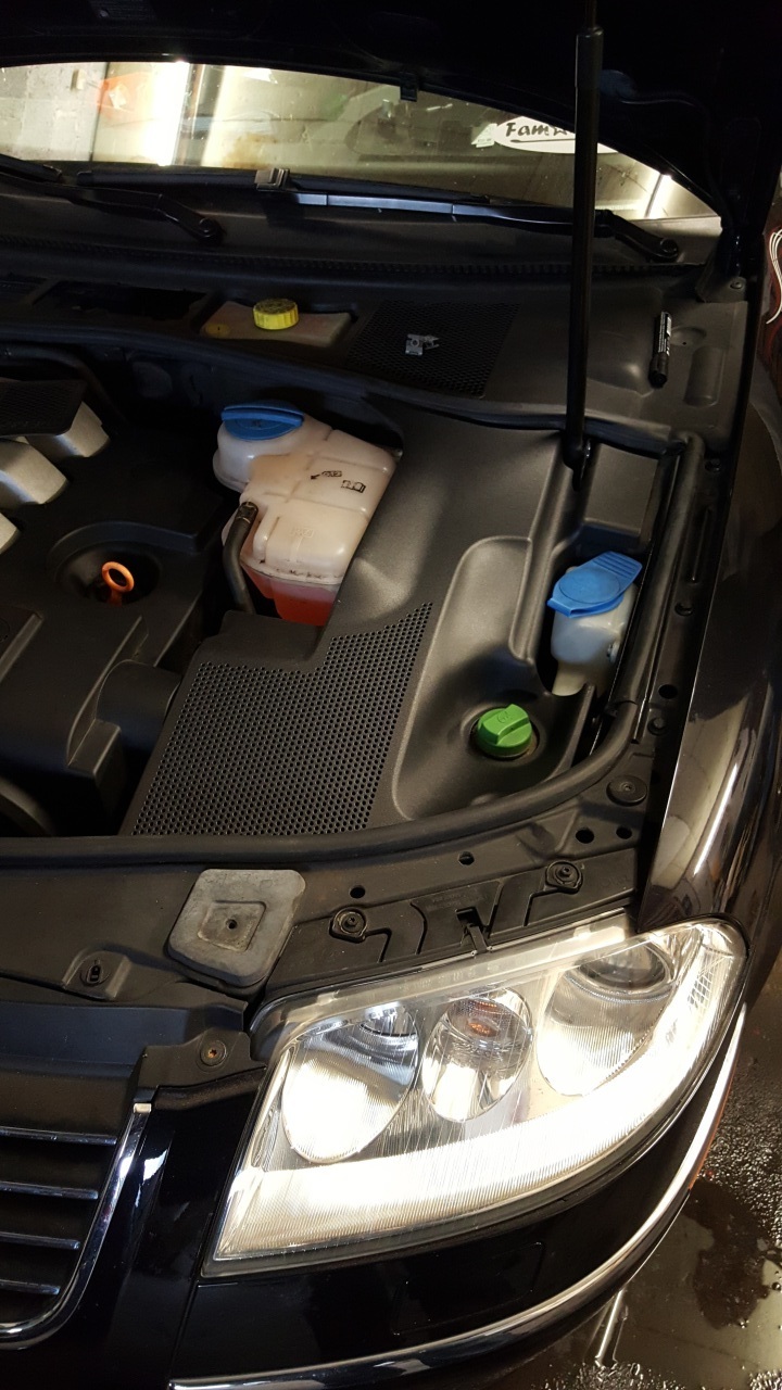

Dann gabs noch ne Abdeckung für Servoabdeckung sowie ABS vom 5-Zylinder...warum auch immer der ne andere Verkleidung hat.
